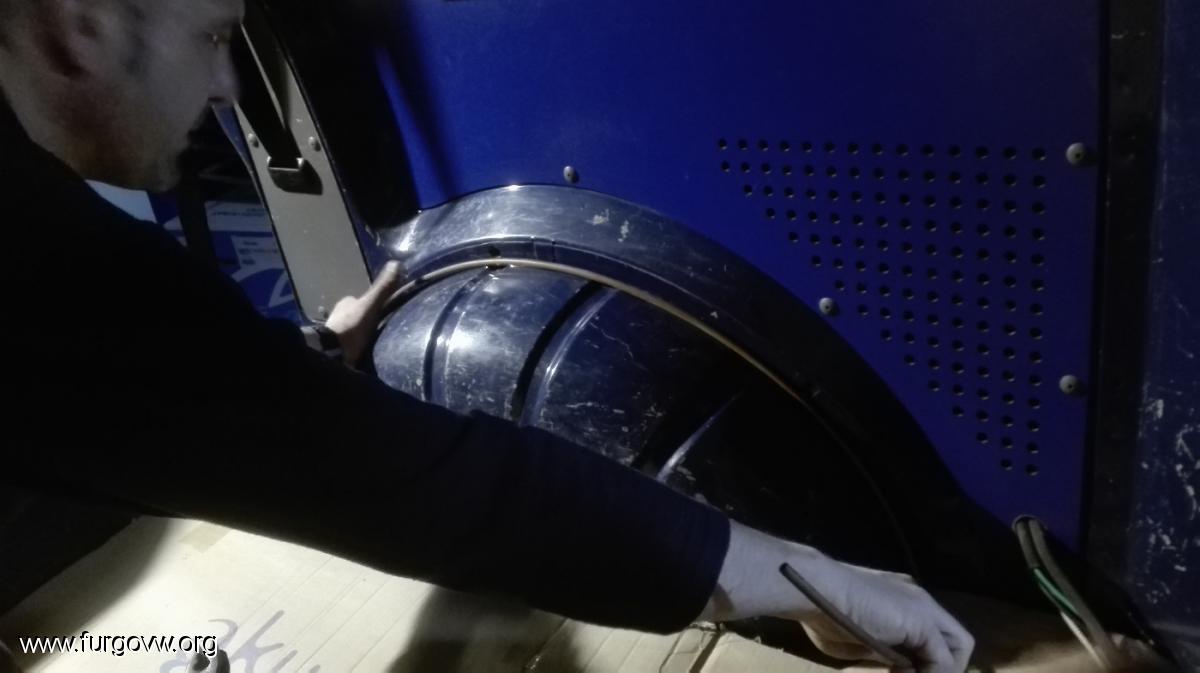

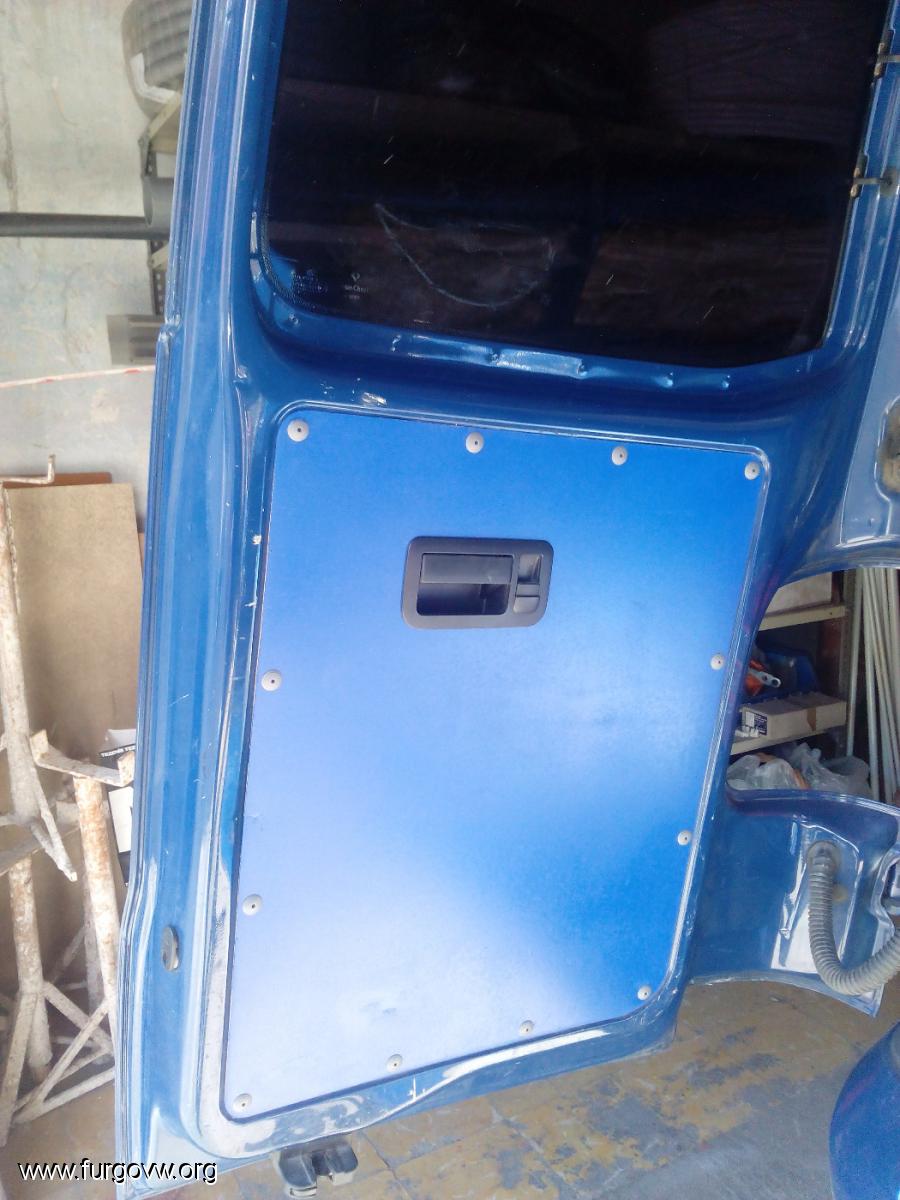

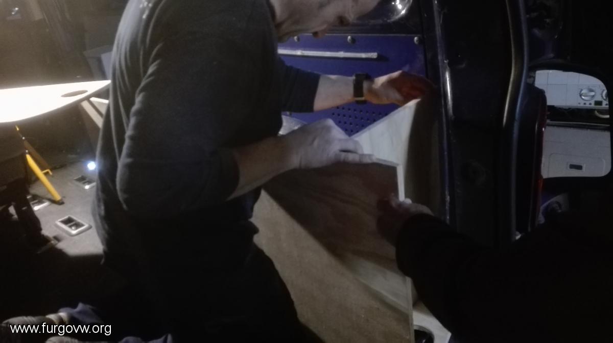

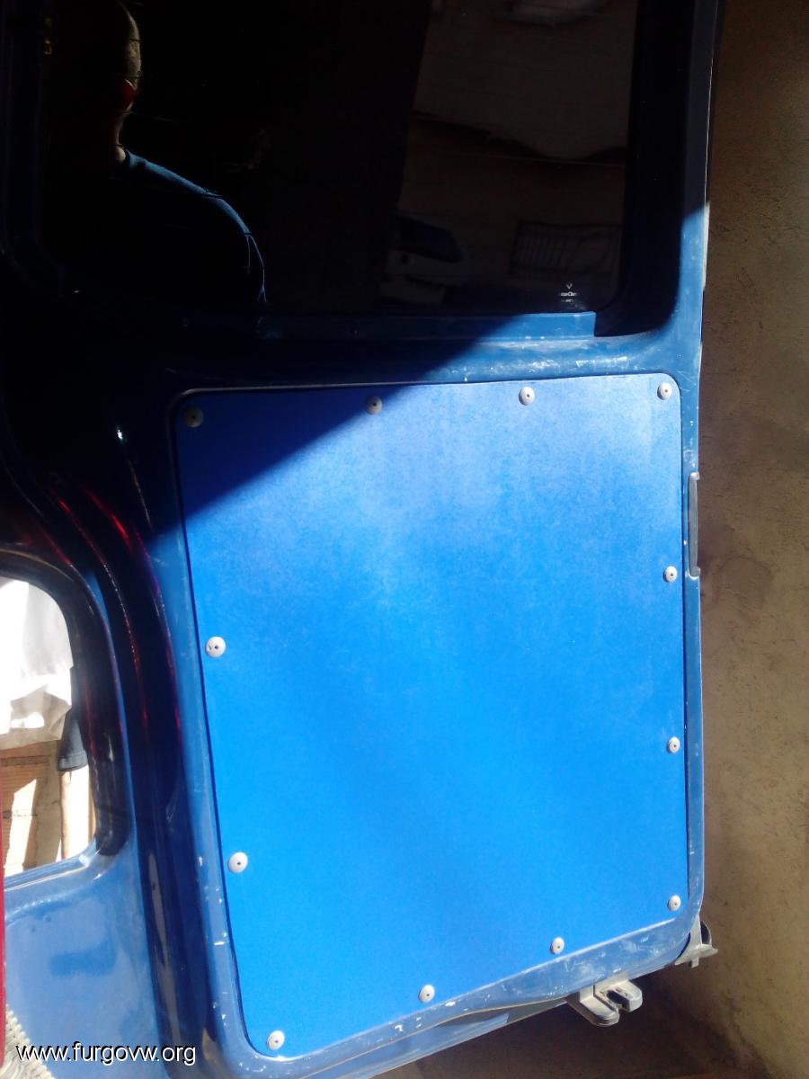

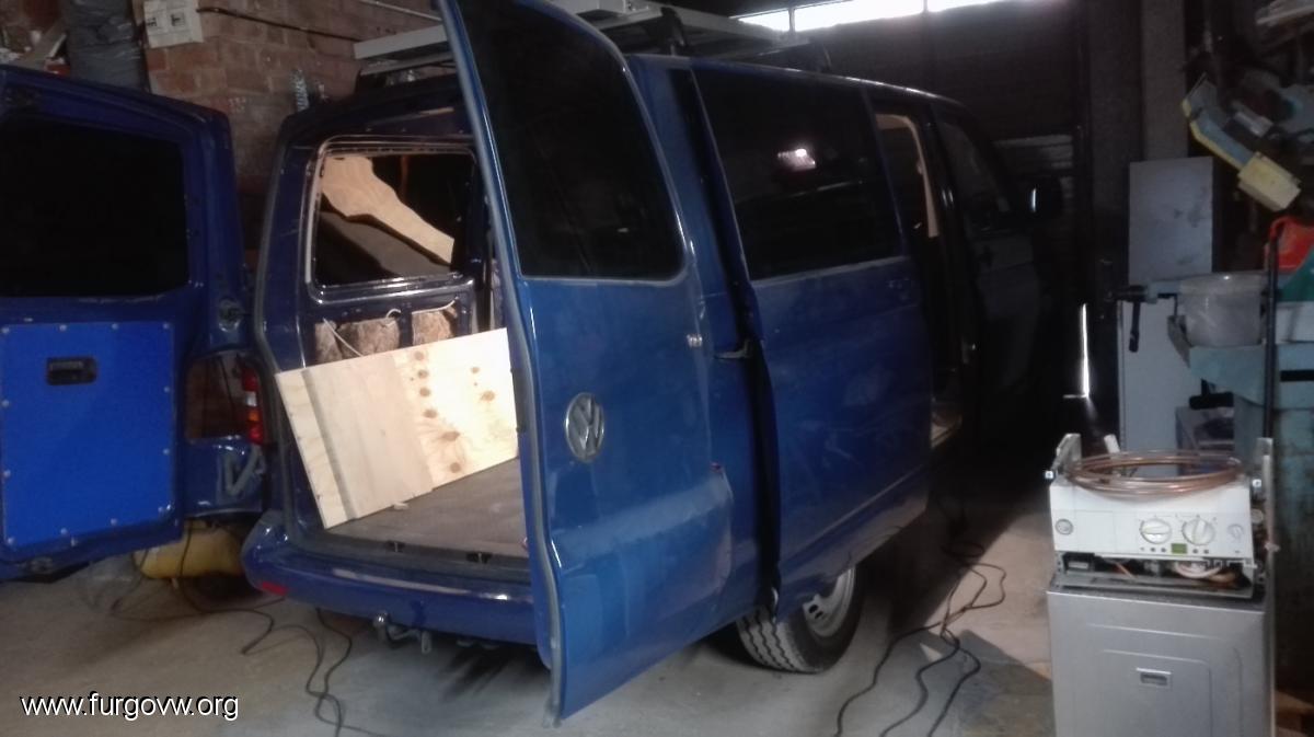

La amueblación: Fabricacion panel perdido porton derecho (la Transporter es doble porton) pintado de todos los paneles, con lijaduras y arreglo del 89% de las abolladuras, mueble cama de quita y pon, y mueble cocina tambien de quita y pon (grifo, fregadero y fogón)
fotos paneles pintados, no tengo fotos de todos, pero si los hemos pintado todos, lo que se ve de diferente color es polvo, nos estuvimos mucho rato pintandolos todos hasta que quedasen perfectos..   .sombrero

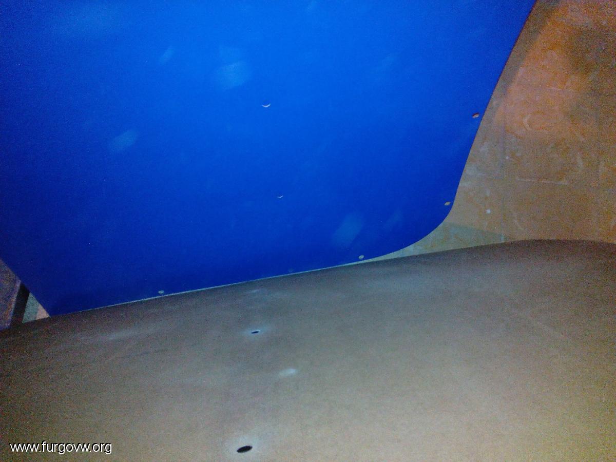

este es el que perdimos y hemos fabricado con un panel de madera mas rigido, carton y perfecciones con mil hojas

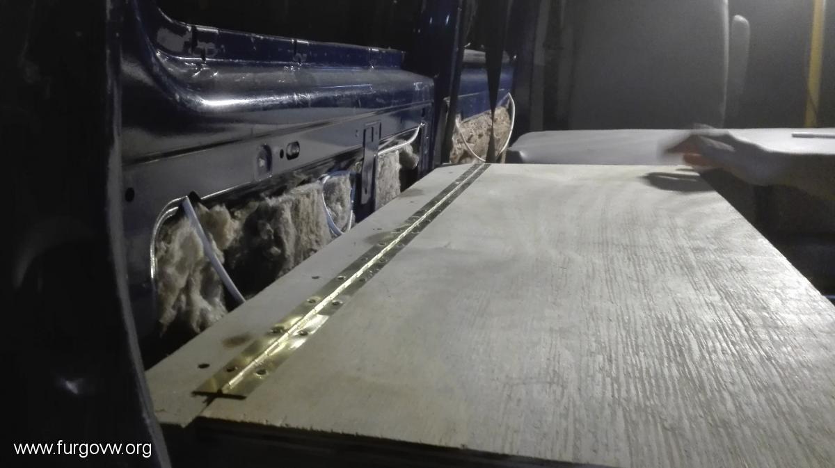

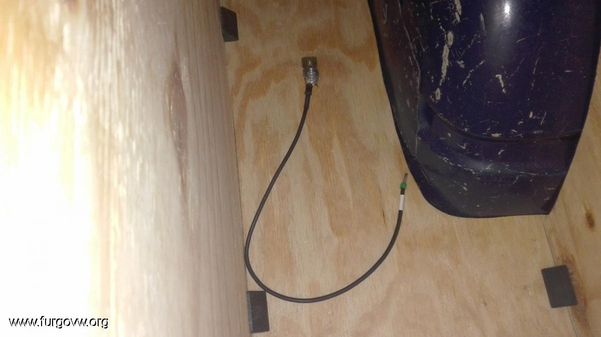

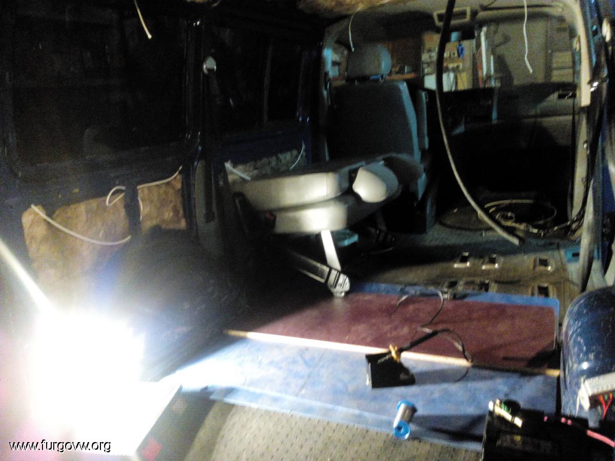

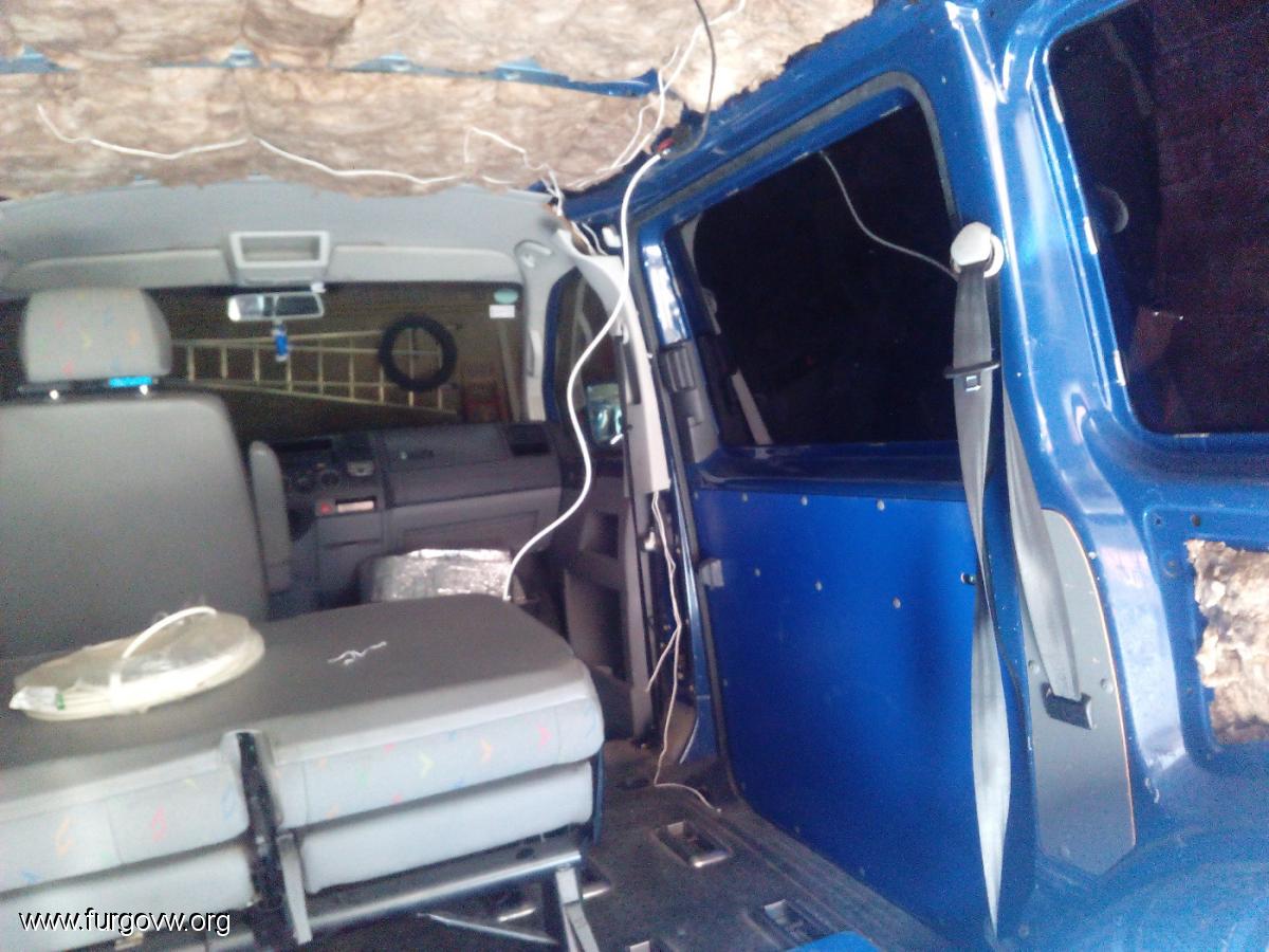

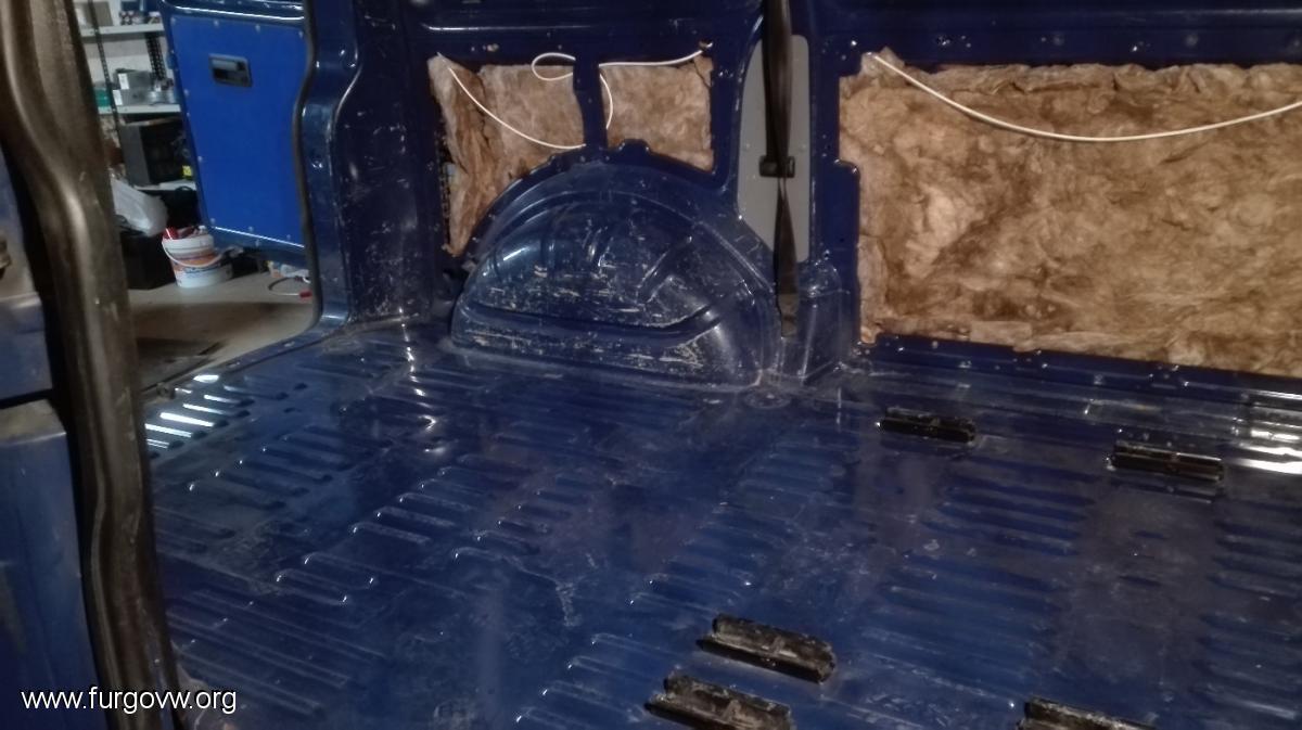

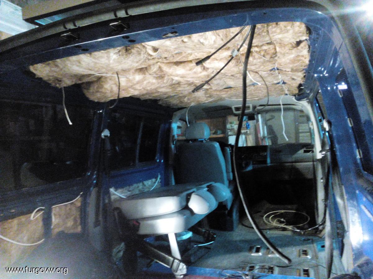

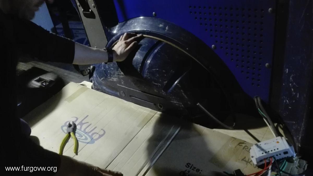

Aqui otras fotos del pasado de cables y aislamiento, el cual no es kaiflex, si no que es un apaño con lana roca y  hilo de pescar, tambien la hemos puesto en las demas paredes

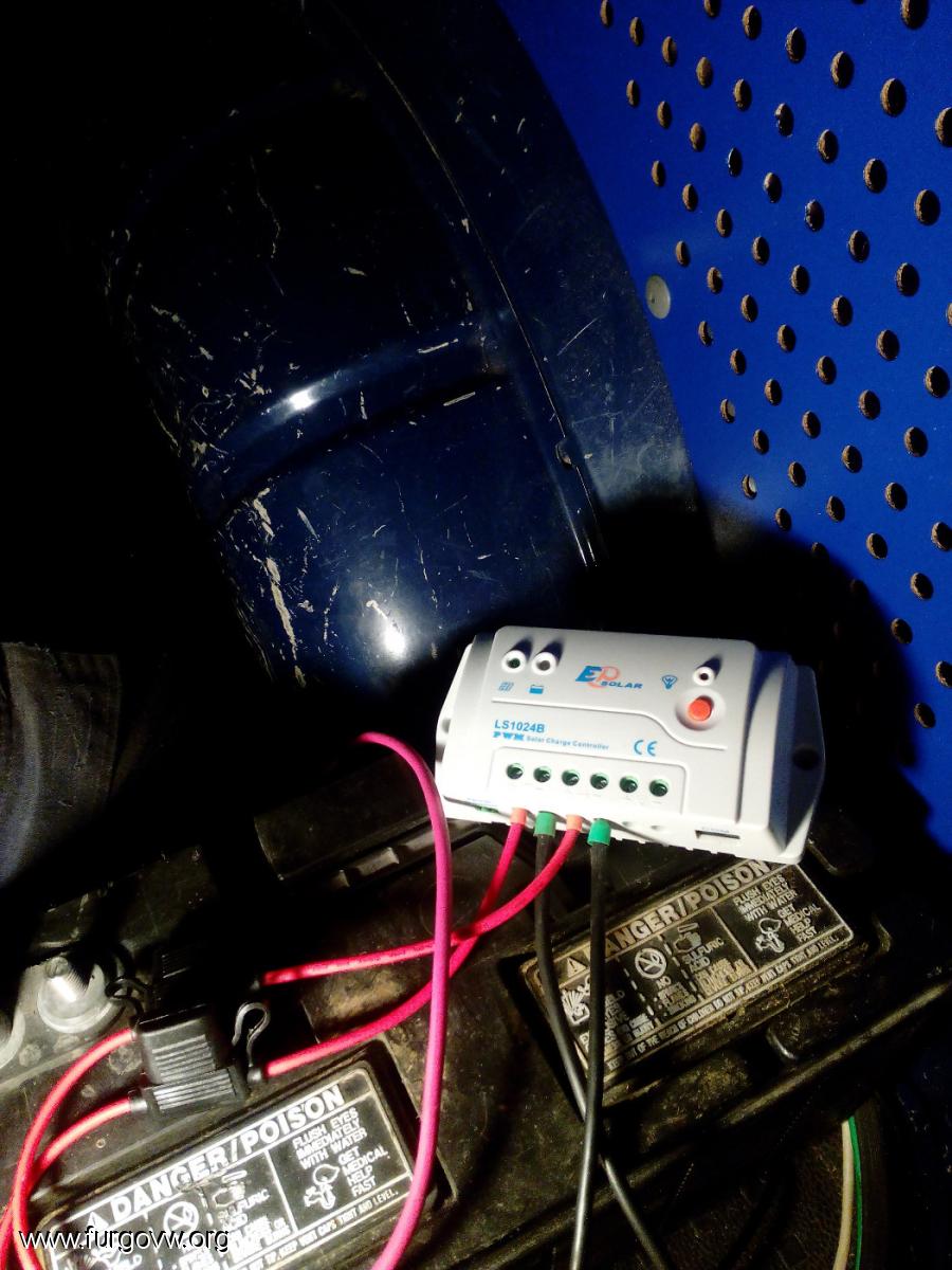

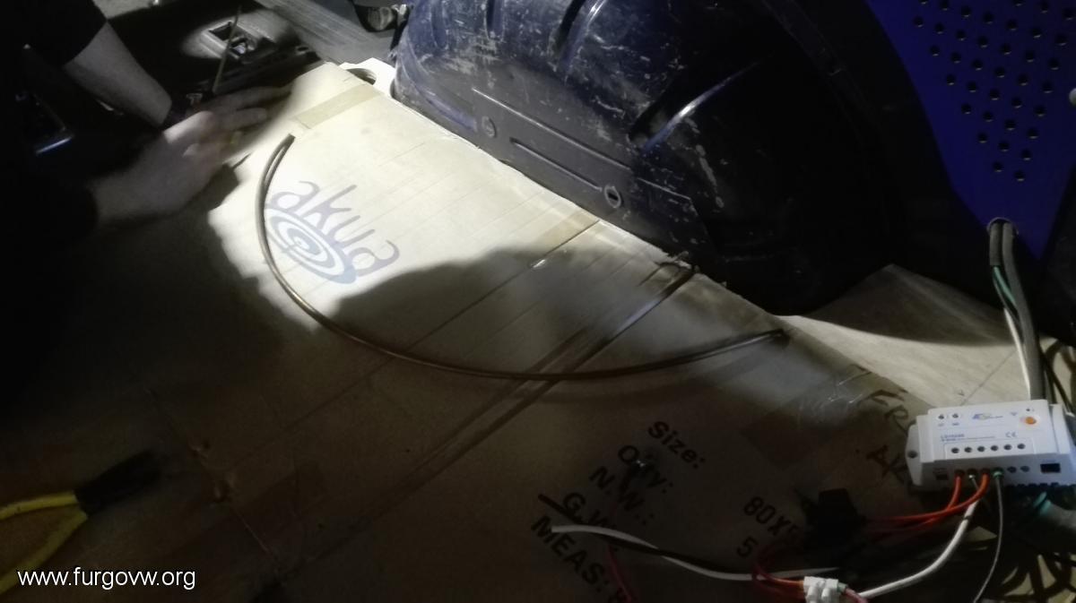

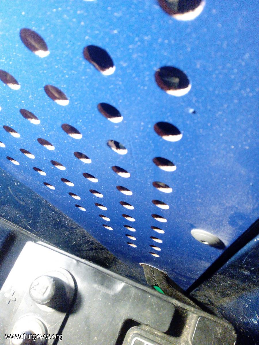

La Bateria la hemos puesto detras a la derecha debido a la colocacion del futuro mueble, y que no cojia bajo el asiento derecho, el cual en las fotos esta quitado, le hemos hecho un agujero al panel para pasar los cables de las luces, la placa, y los conectores a 12v de la centralita del asiento derecho, delante tambien iran los interruptores de las luces

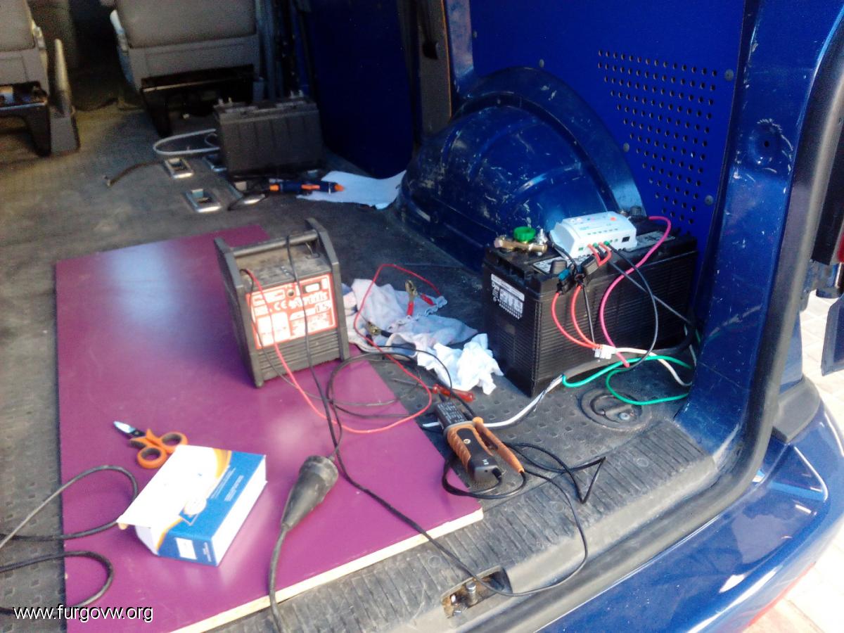

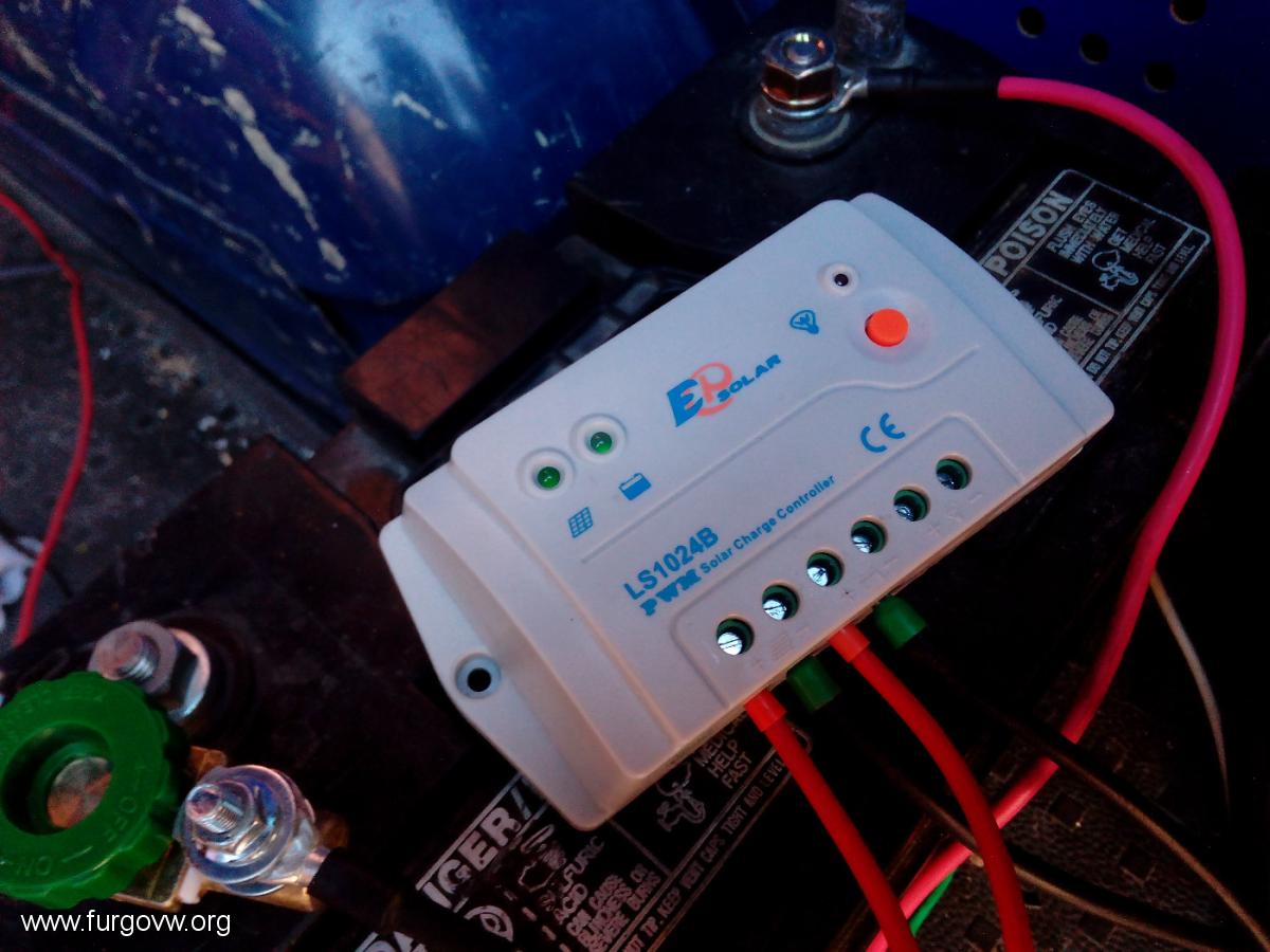

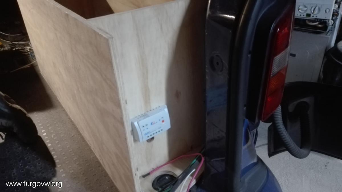

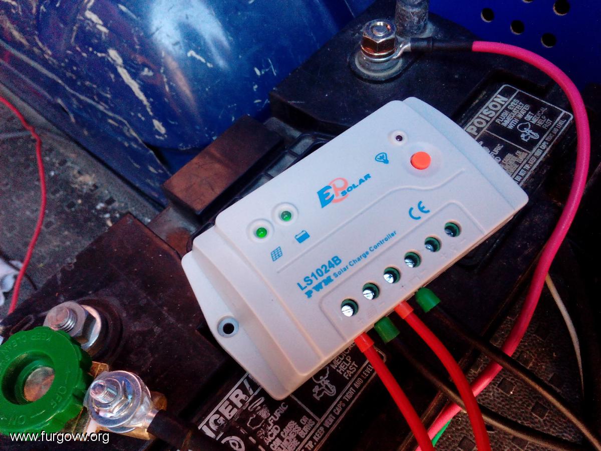

Regulador placa con fusibles correspondientes y demas:

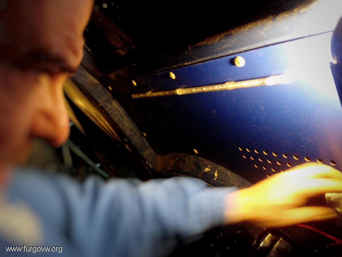

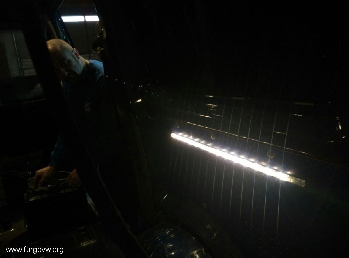

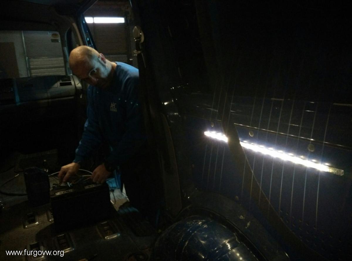

Instalacion luces en panel derecho:
el finde que viene supongo que continuaremos con las de la izquierda y si llegamos las del techo, si llegamos

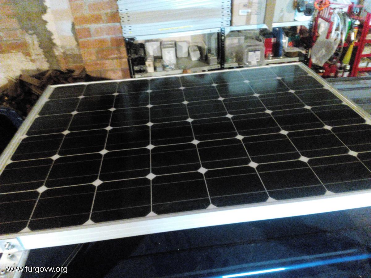

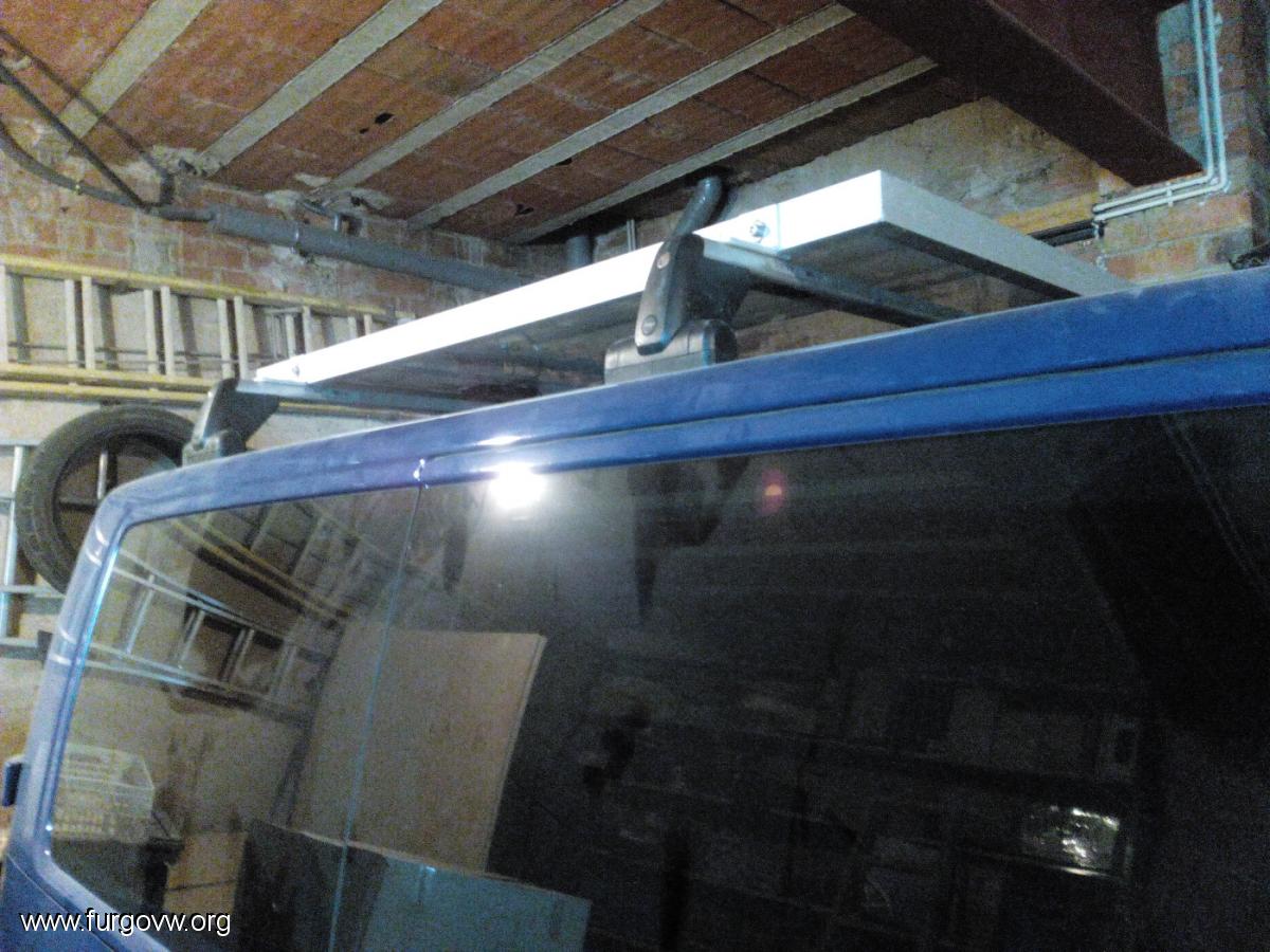

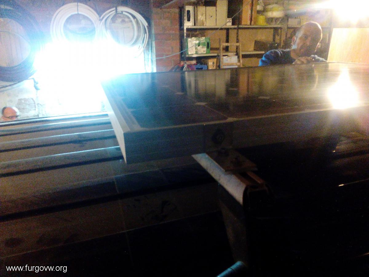

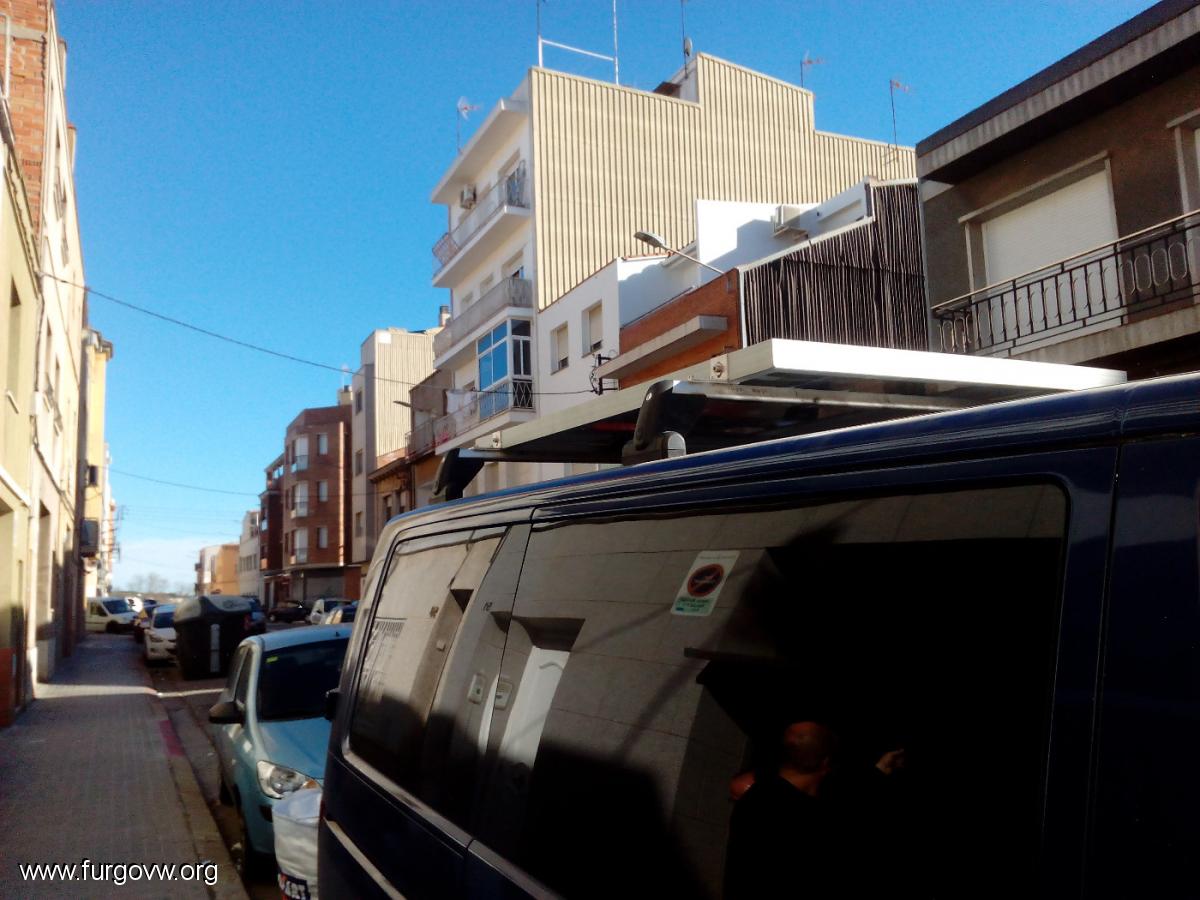

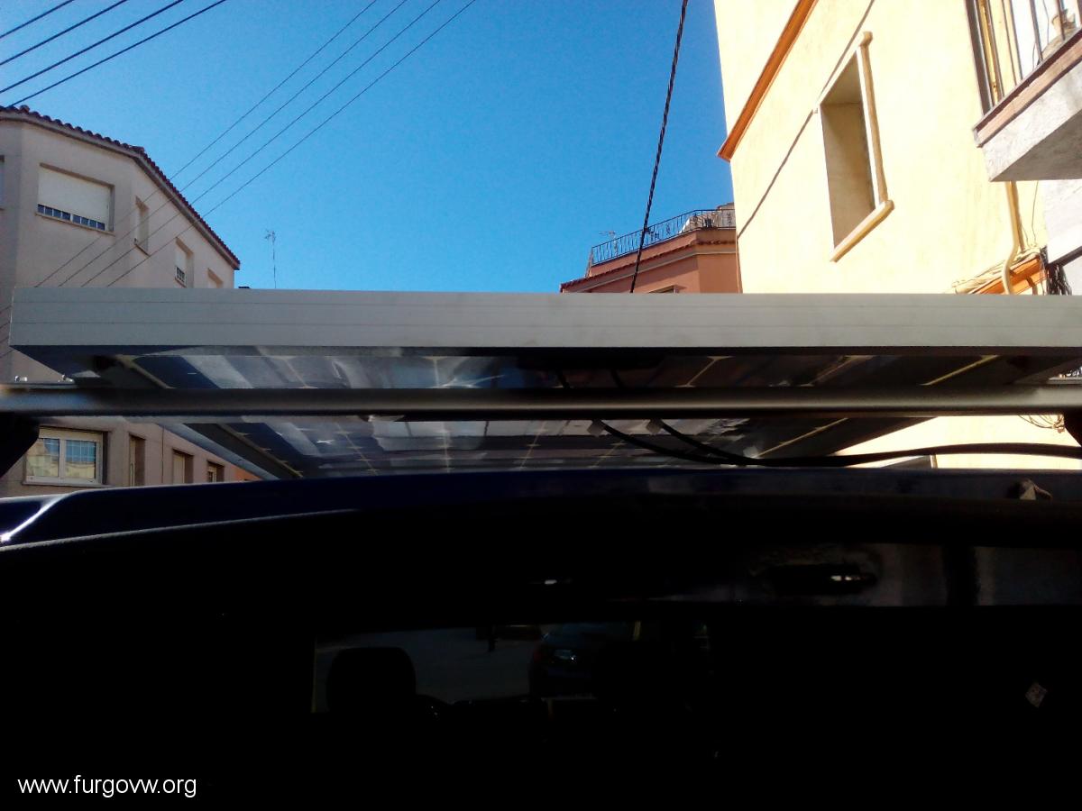

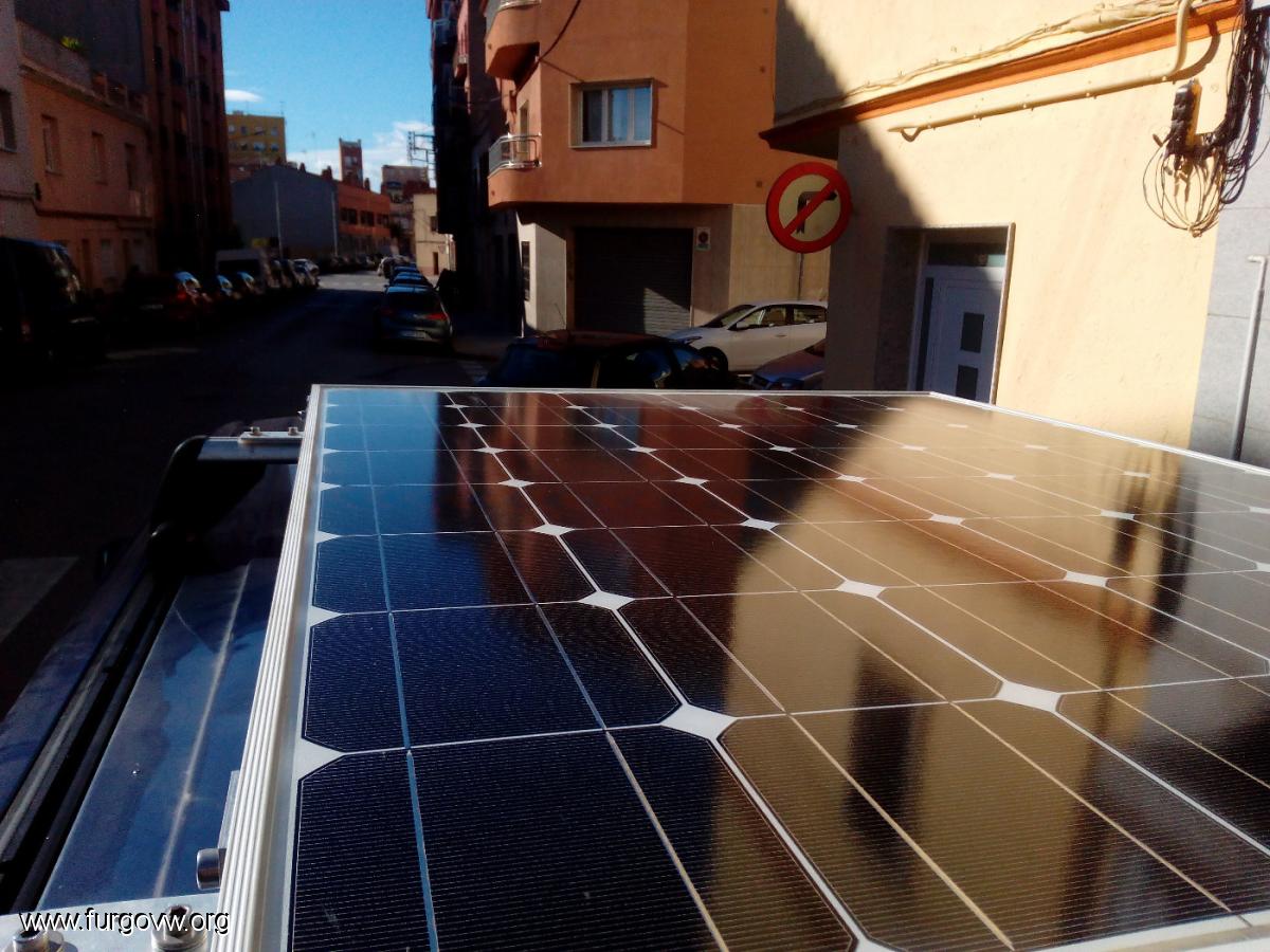

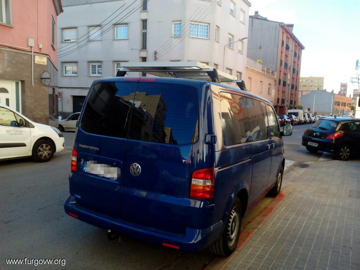

Este fin de semana, como todos, a partir de que empezamos, hemos continuado con la furgo, y hemos provechado para poner la placa, acabar el pasado de cables, y alargar los que quedaban cortos de las luces del ikea, y de paso, poner el techo... y se me olvida algo...
Ah si! hemos comprado un desconectador de bateria para que los dias de no salida, la bateria no se descargue
Aqui las fotos de la placa:

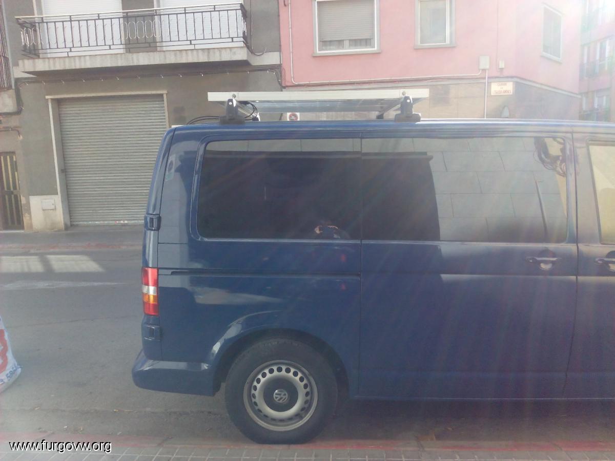

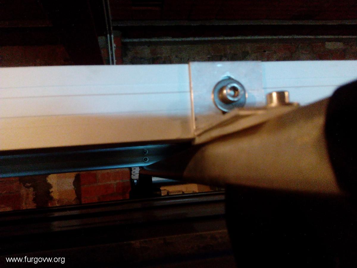

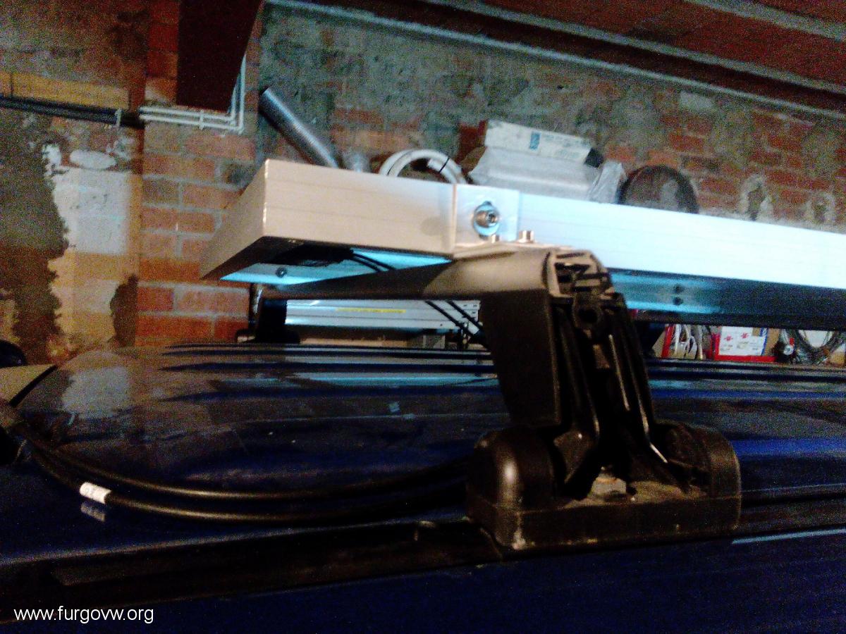

La placa ha sido colocada de este modo:

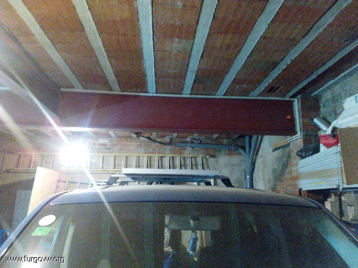

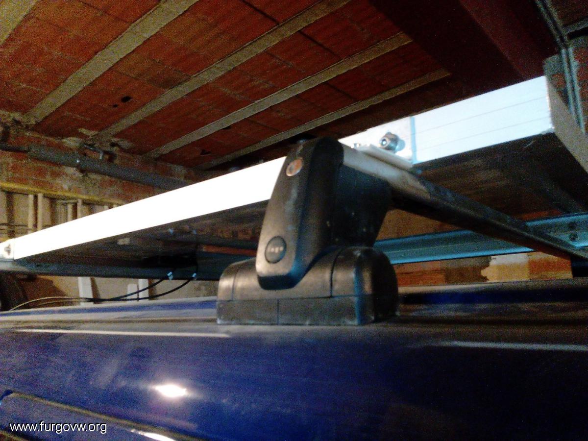

Viendo que la baca (original vw) lleva un trozo de goma puesto por encima por estetica y disminucion de vibraciones en cualquier cosa que montemos encima y observando que este trozo de goma va incrustado en una guia, vemos que si quitamos este trozo de goma nos queda una guia por la que podemos pasar una pieza asi:
l                                l
l        O           O        l
l                                l

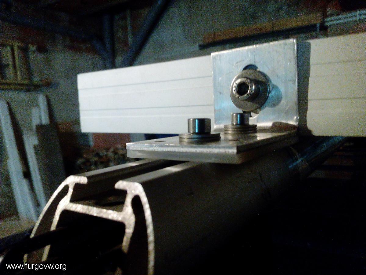

La cual podemos pasar por la guia, y colocarle una escuadra encima aferrada a esta pieza con dos tornillos, esta escuadra la usaremos para colocar la placa con un tornillo en ella, a la ecuadra y la placa les hemos puesto goma debajo para evitar vibraciones, esto se aprecia en la segunda foto, el cable, pasa por detras de la furgoneta, arriba de la puerta, detras de la puerta hay un tapon de goma el cual se puede quitar, y pasar el cable de la placa sin hacer un solo agujero, simplemente hemos fijado la placa encima de la baca, del mismo modo que va la baca fijada encima del techo
Vista de como esta colocada la placa:

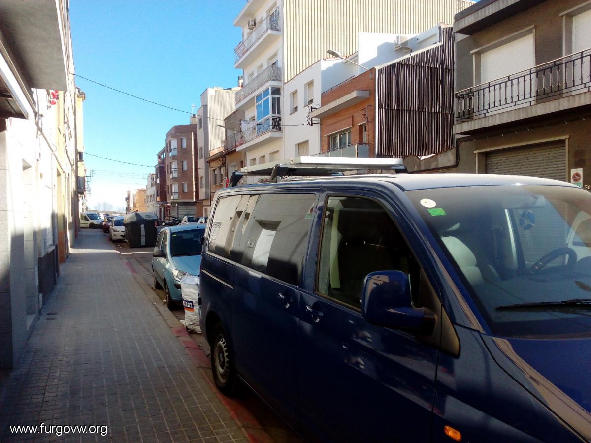

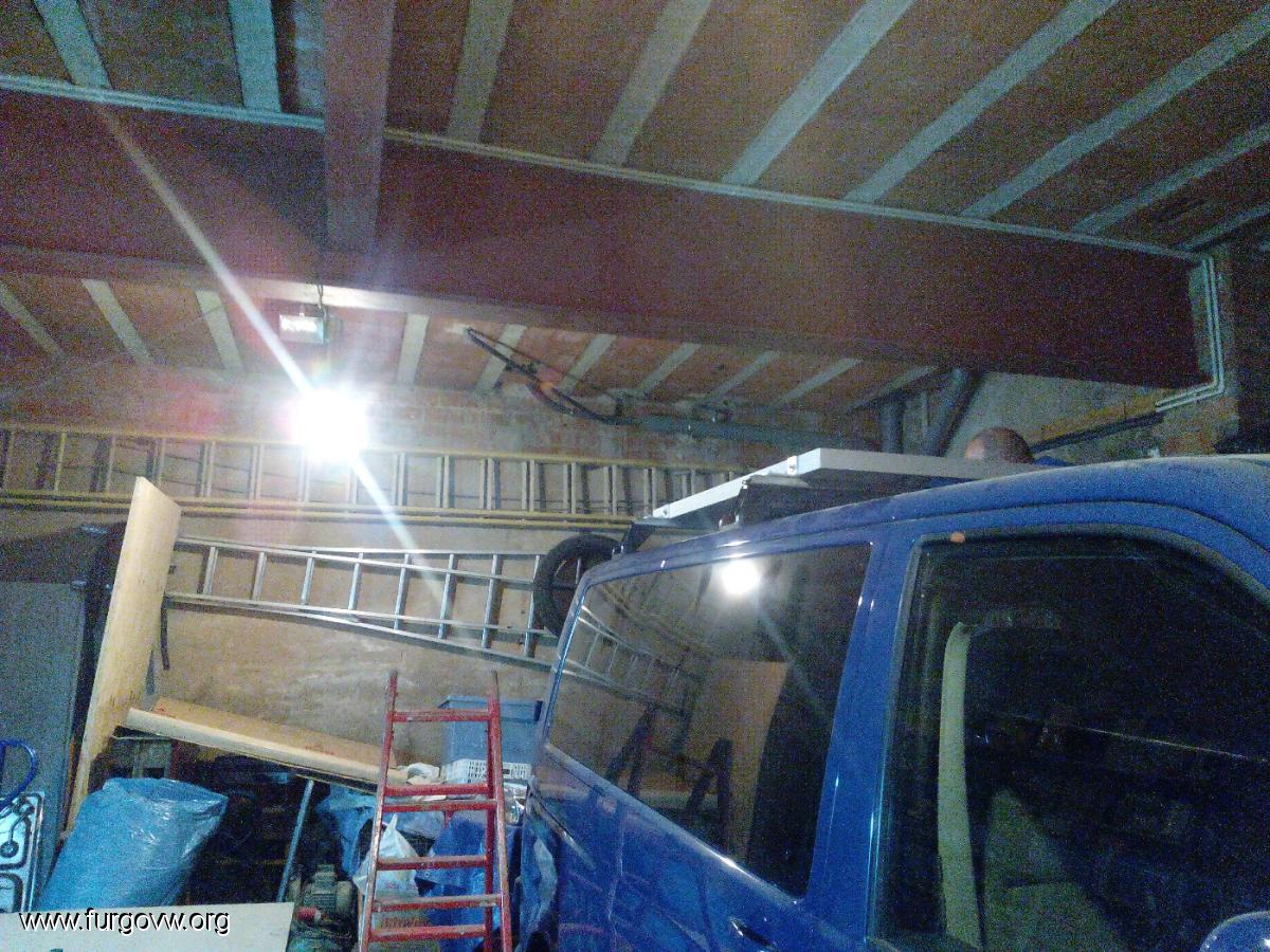

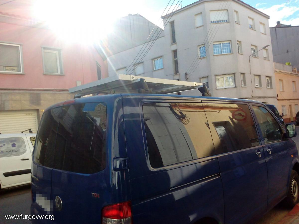

Y aqui unas fotos  .fotografo .fotografo .fotografo del resultado exterior final, o casi final, ya que aqui todavia no habiamos puesto los embellecedores laterales, y no he hecho fotos con ellos puestos... :
↑ Esta es la vista desde alante elevando el movil, puesto que sin escalera desde alante no se ve, en los laterales, desde el suelo si se ve ↑
Tambien hemos aprovechado para alargar los cables de las luces del ikea que se quedaban cortos, protejer y fijar los que hemos pasado dentro el pilar derecho del acompañante del conductor, justo al lado del cinturón, y colocar el panel del techo que tambien hemos aprovechado para pintar.
estas son las fotos que he hecho antes de empezar:

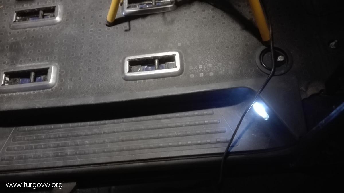

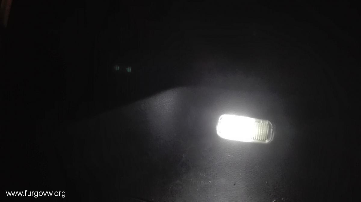

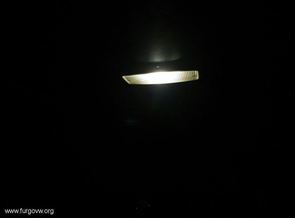

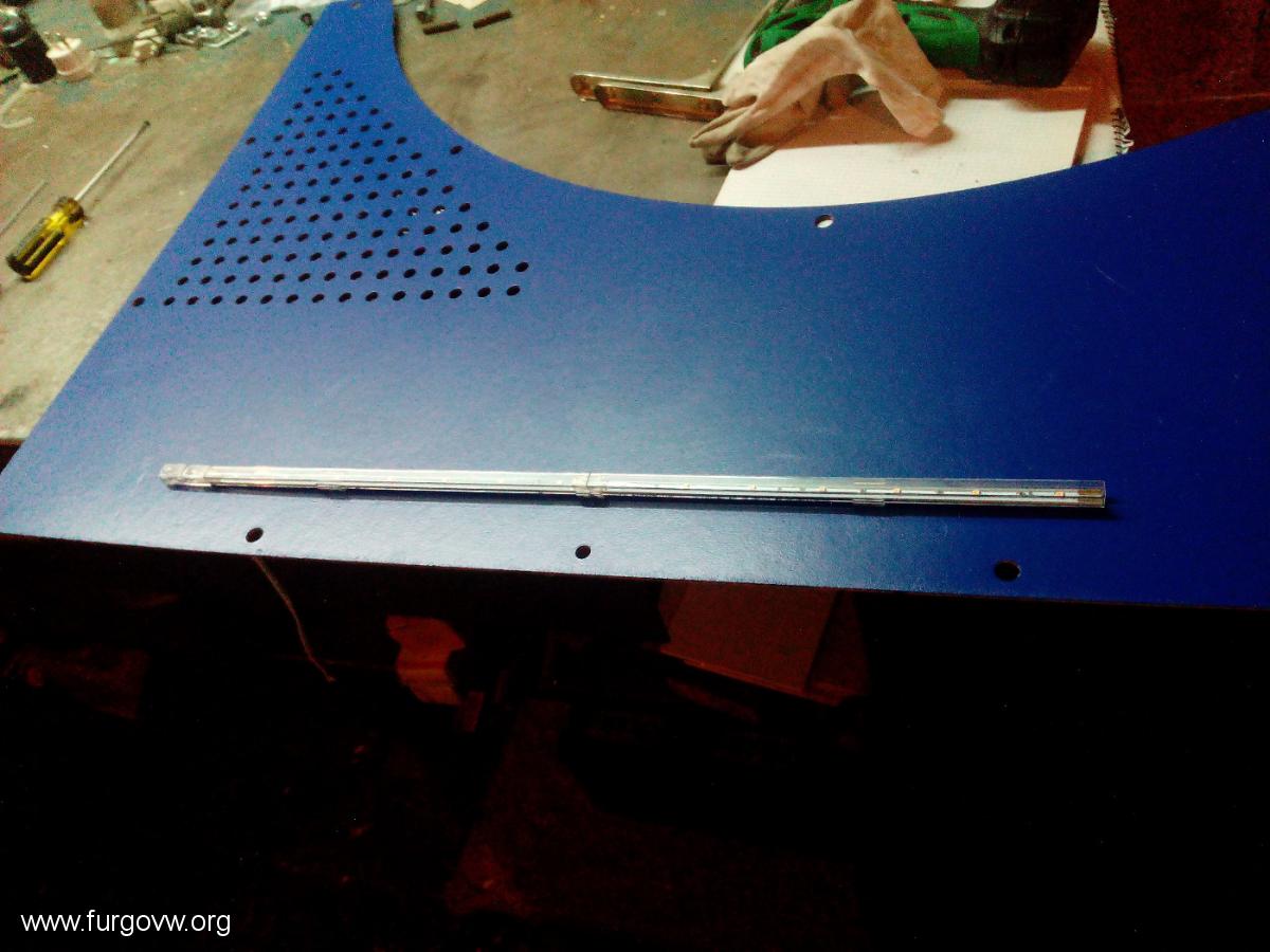

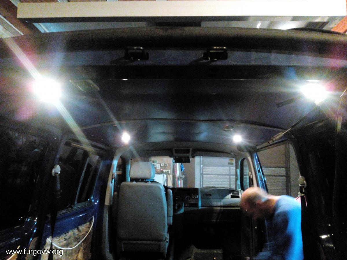

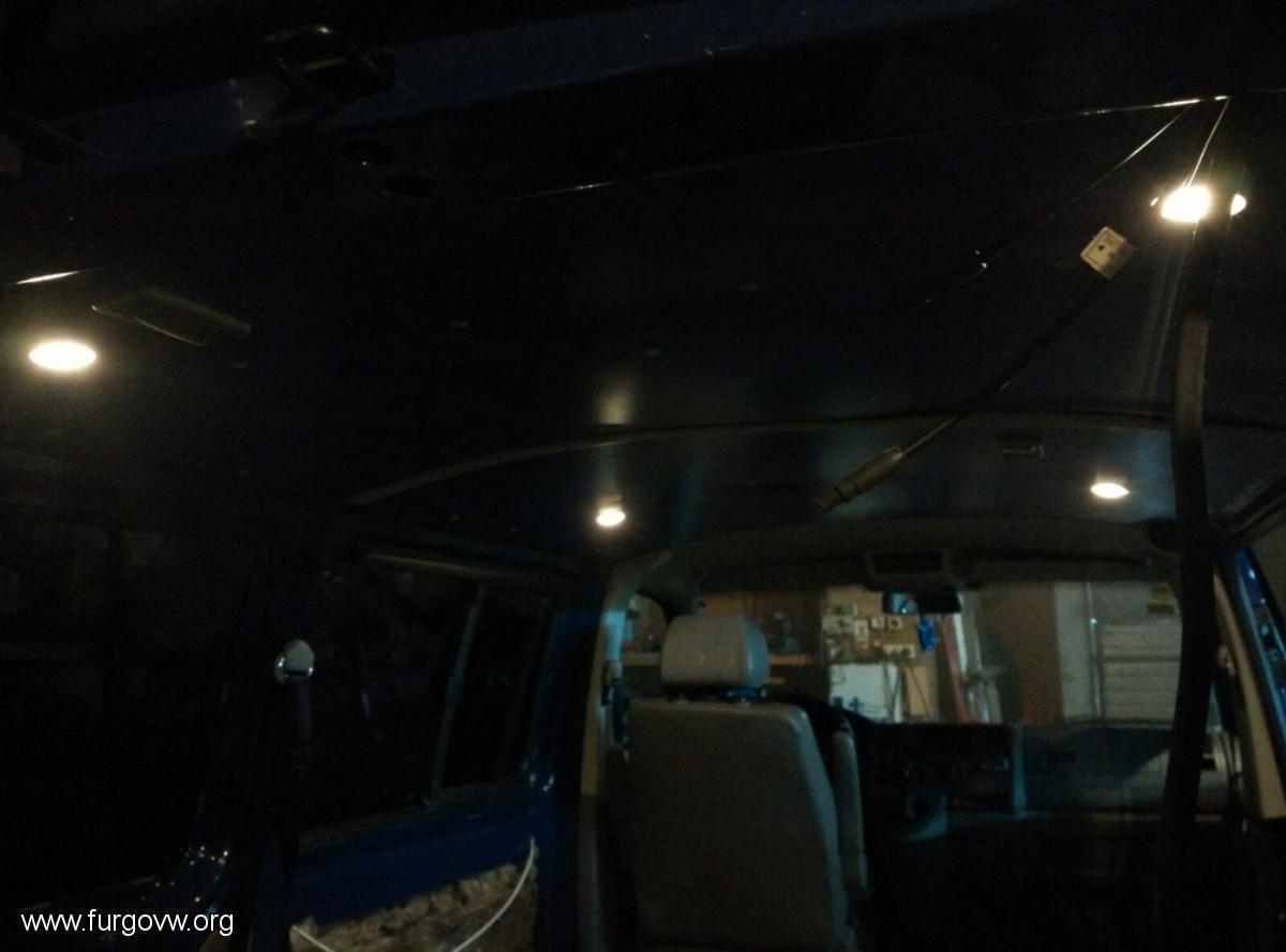

Aqui esta el resultado final del techo, ya que nos hemos puesto a probar las luces del techo también hemos probado la del lateral derecho que montamos la semana pasada:
↑En esta detallo la colocación↑
↑ Y en esta la luz que generan aproximadamente ↑
ya que sabemos que las camaras enfocan, y la iluminacion, depende de la calidad de la camara varia, y como estan hechas con dispositivos moviles... no son muy precisas que digamos  .sombrero .sombrero .sombrero
Aqui dos fotos probando la lateral derecha:

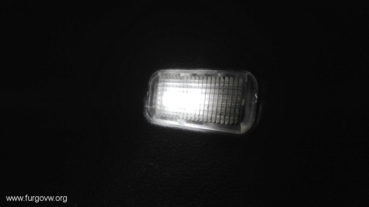

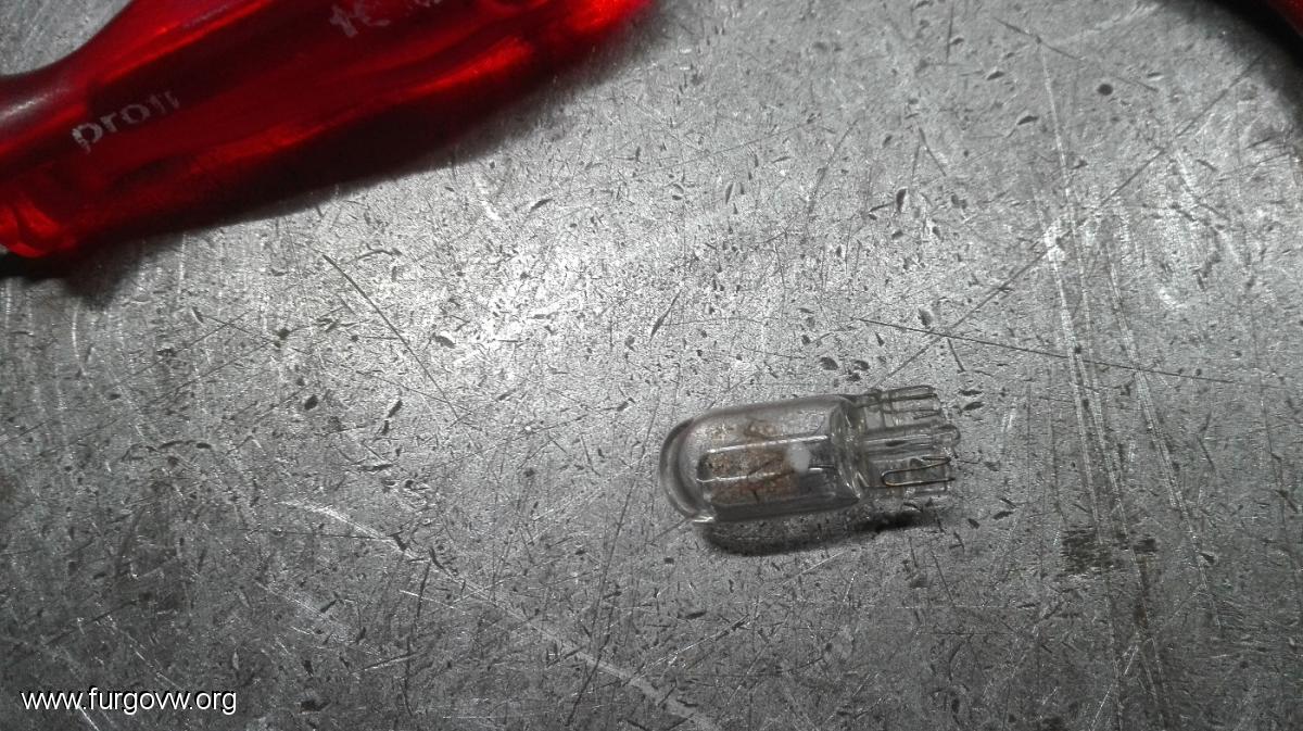

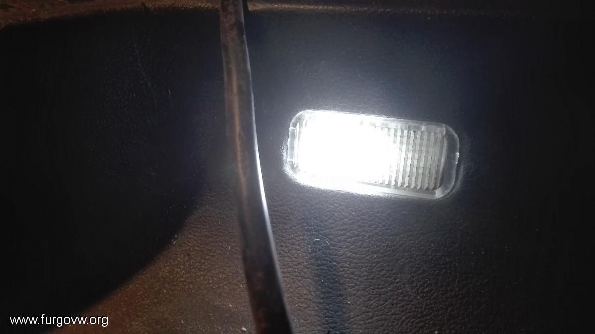

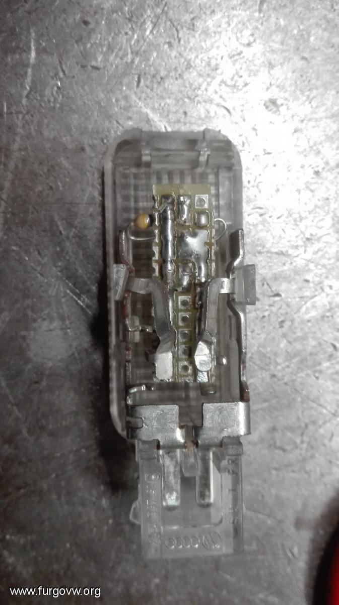

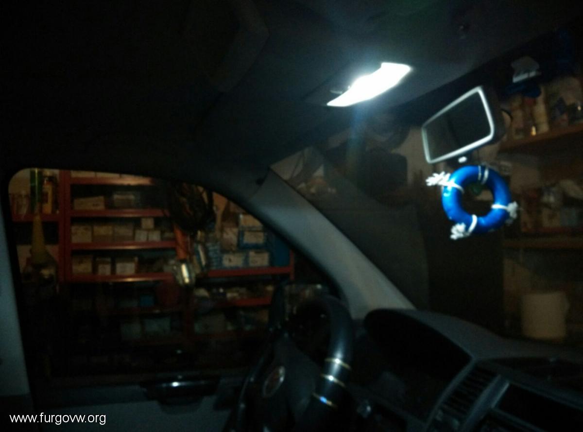

Y hablando de luces aqui os pongo imagenes del cambio de las luces del interior de cortesia, a las cuales les cambiamos las bombillas por led:
↑ Repito, culpa del enfoque  .panico ↑

hamfry66
Solo se sujeta la placa con 4 tornillos? Lo digo por cuanto mas seguro la amarres más tranqulo estaràs...:)
Go Big or Go Home!
Techies1400
Cita de: hamfry66 en Diciembre 15, 2015, 17:12:04 pm
Los cuatro tornillos son gordos, y la tuerca que va atras es de seguridad, es una tuerca que en el final del trayecto tiene un trozo de goma el cual impide el desatornillado de esta despues de haber sido atornillada, y las 4 escuadras llevan dos tornillos cada una, de gordos, como ya he dicho 4 uno en cada escuadra y con tuerca de seguridad
Salu2 y espero que haya quedado claro, que me explico bastante mal!!! :)

La verdad es que el "local" es bastante grande, y hemos podido llegar a poner la placa sin nisiquiera sacar la furgo a la calle, tambien se agradece

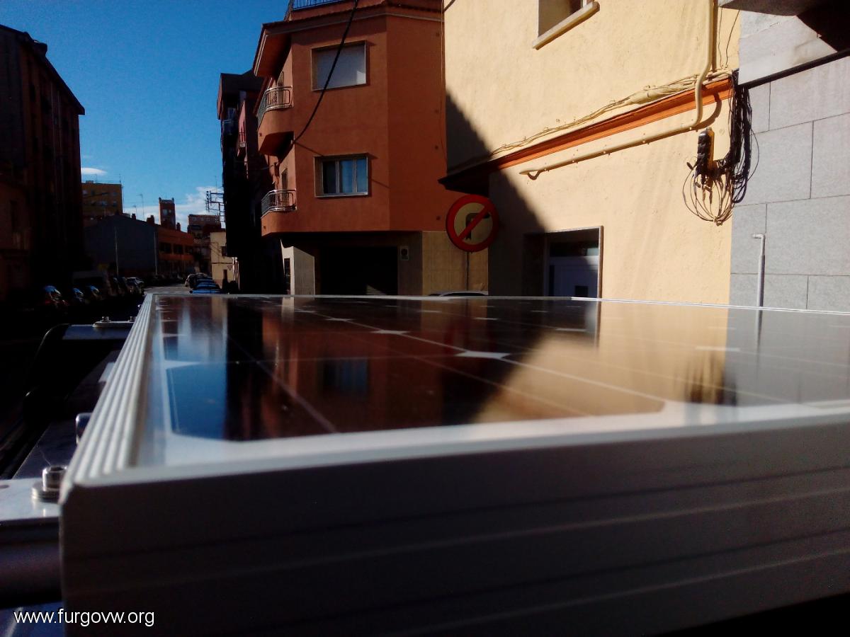

Bueno, otro dia continuando la furgo, bueno, en este caso no un fin de semana, pero si el dia de reyes  .sombrero
Hoy hemos continuado con la placa solar
despues de haber buscado por todo internet a ver si encontrabamos los conectores mc3 de la placa, ya que los mas comunes son los mc4, solo encontramos en todo internet unos que se vendian en ebay 5 machos y cinco hembras, se los hemos puesto a los cables que van de la placa a la bateria, dejado bien unas pocas cosas y aqui van unas cuantas fotos:
Una vez sacada la furgo fuera para recibir luz solar PD: la furgo esta un poco sucia de estar guardada, ya se limpiara, ahora si:
Para que el regulador de la placa solar detectara que el sistema era a 12v hemos tenido que conectar el cargador a la bateria, el proceso es este, primero conectamos el fusible de la bateria y una vez, en nuestro caso el led se ponga verde, conectamos el fusible del cable de la placa solar, esperamos a que en nuestro caso el led de la placa haga intermitencia y desconectamos el cargador de la bateria, y ya esta perfectamente funcionando y cargandose la bateria con luz solar
fotos  .fotografo .fotografo .fotografo :
como queda todo ya montado:
y aqui mas detallado como fue fijada:

Aqui retiramos el suelo y limpiamos:

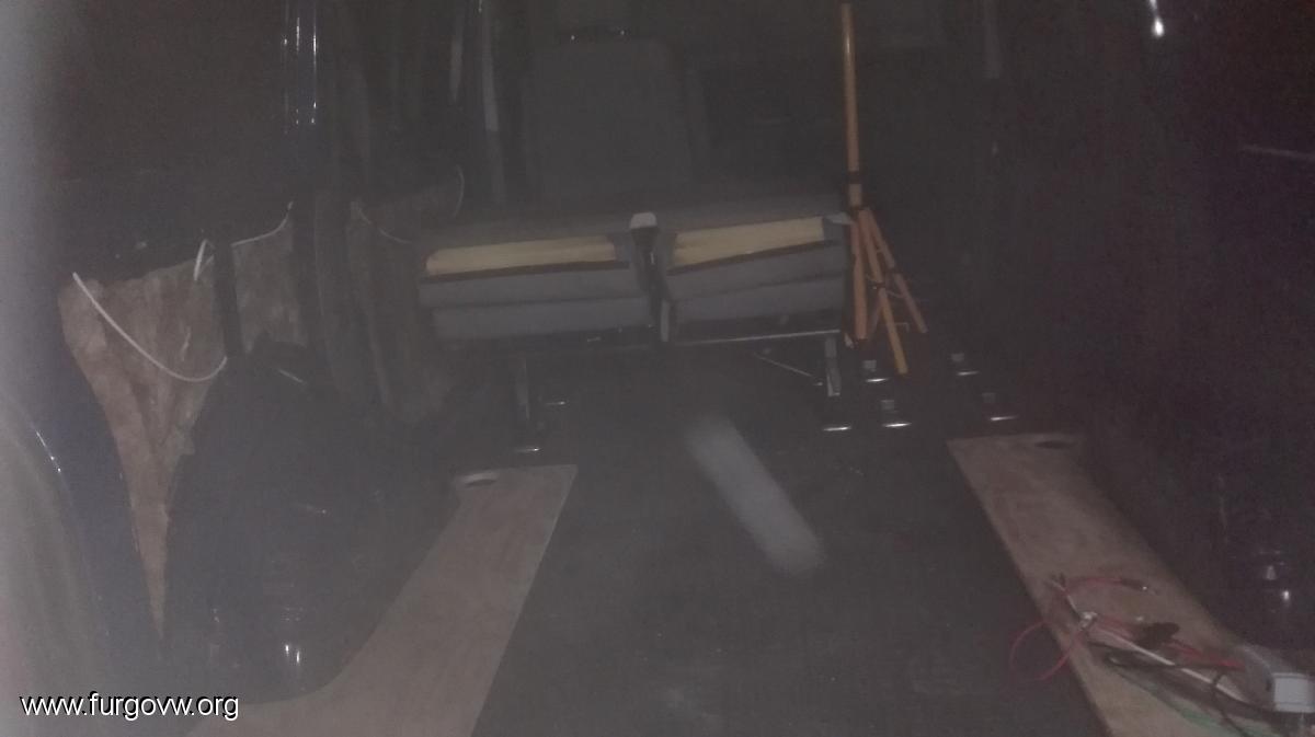

retiramos la tapiceria del asiento doble de atrás y colocamos un panel nivelado foto de como quedó sin cerrar:

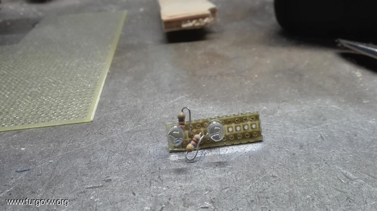

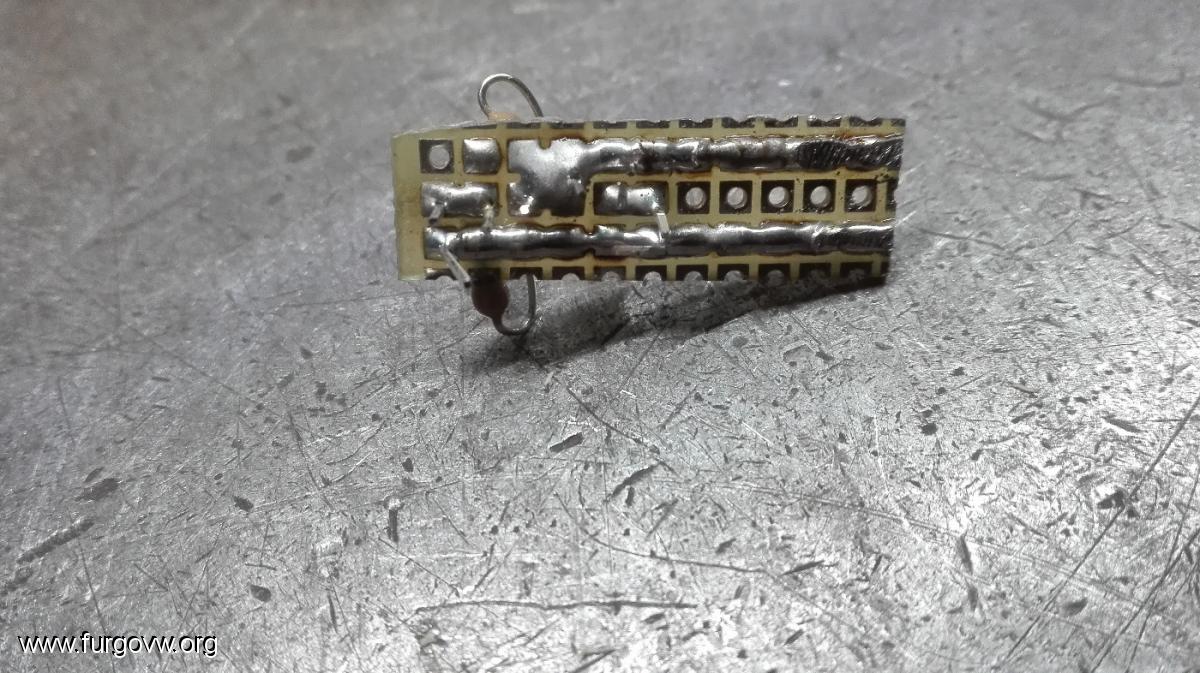

Aqui un invento para ahorrar mas energia de la 1ª bateria ya hare una pagina de brico quizás le interese a alguien:
aqui colocada:
mas detallado:
todavía mas

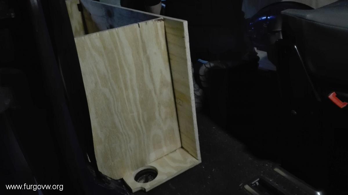

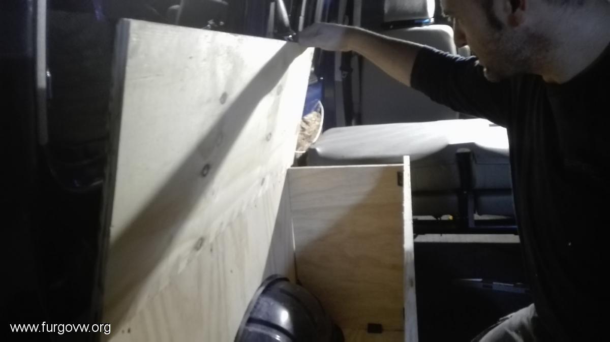

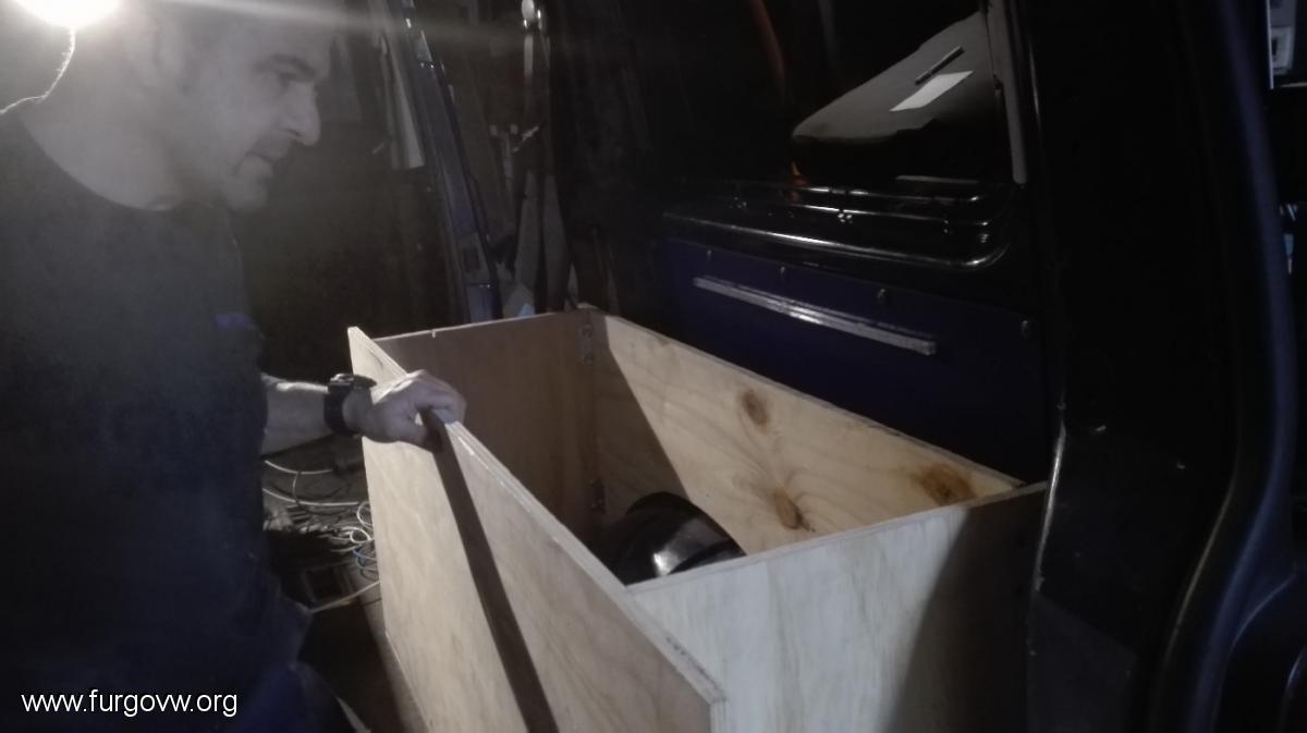

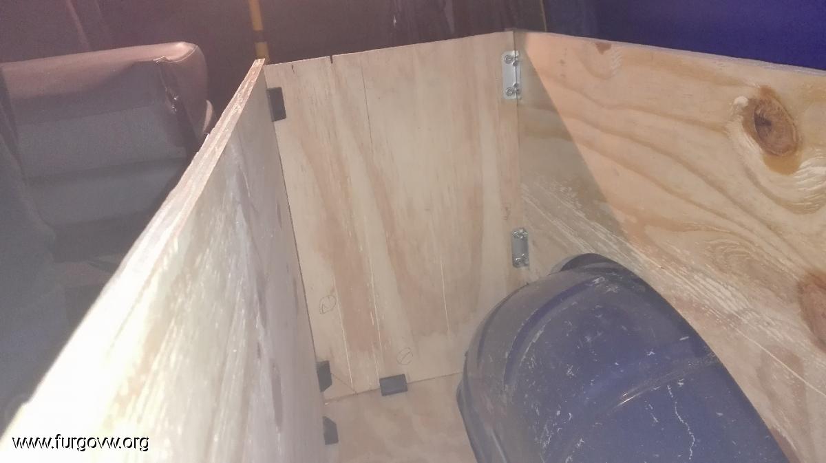

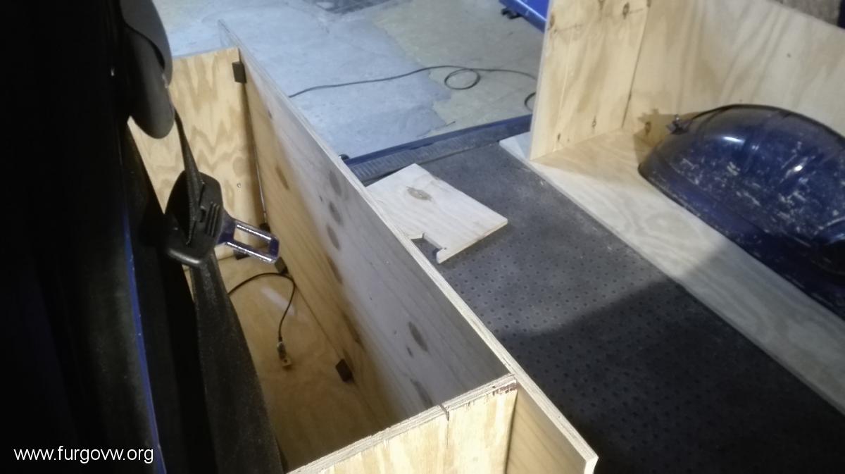

Haciendo la plantilla del mueble:
aqui haciendo un invento:

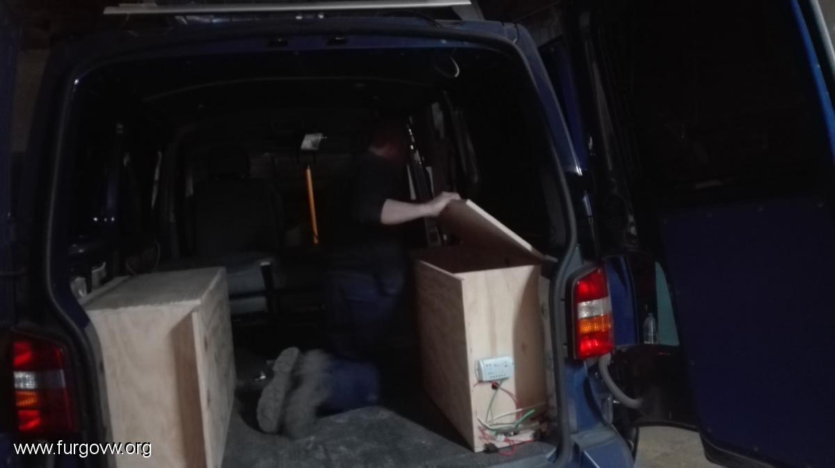

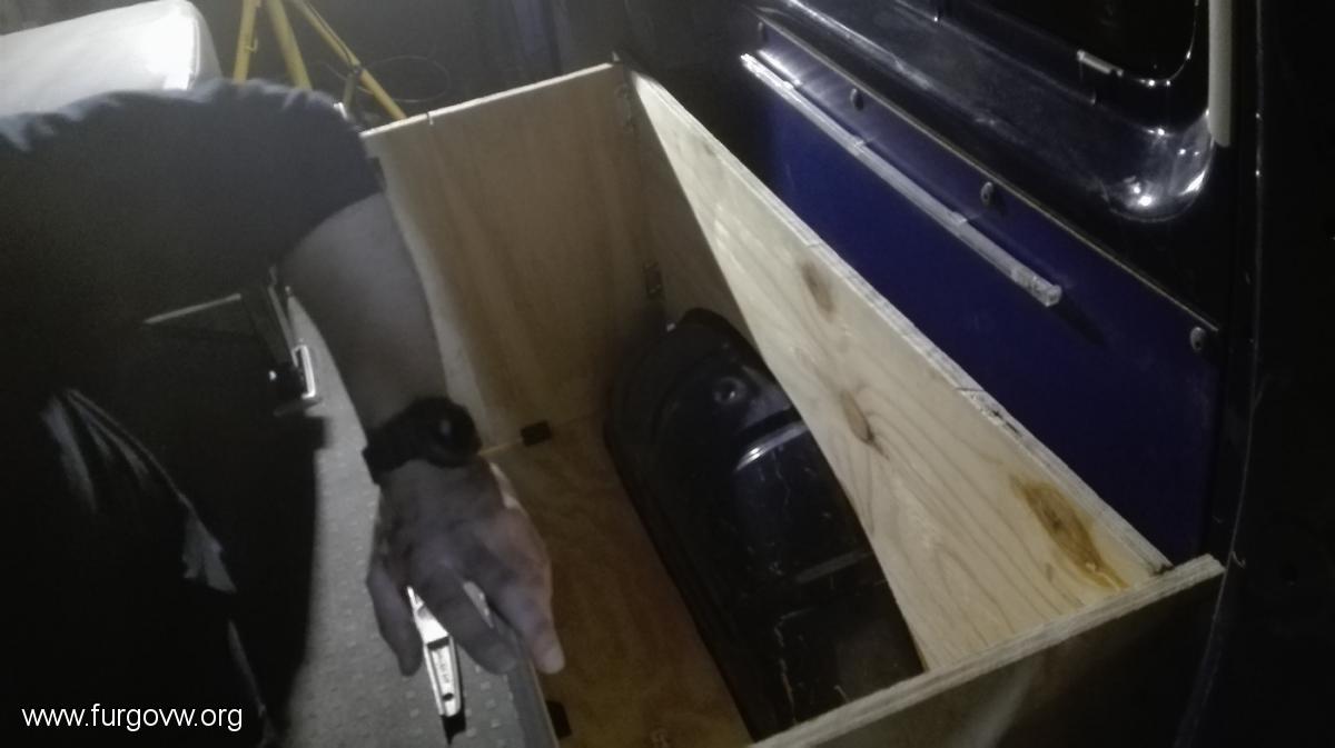

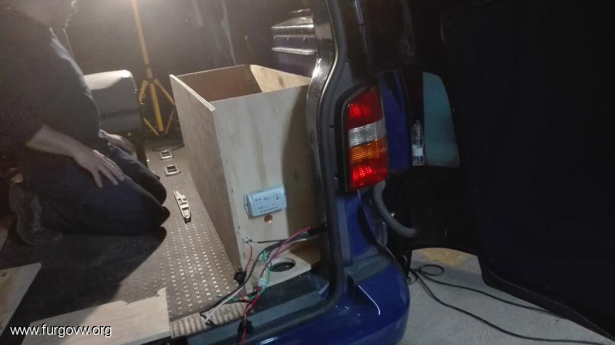

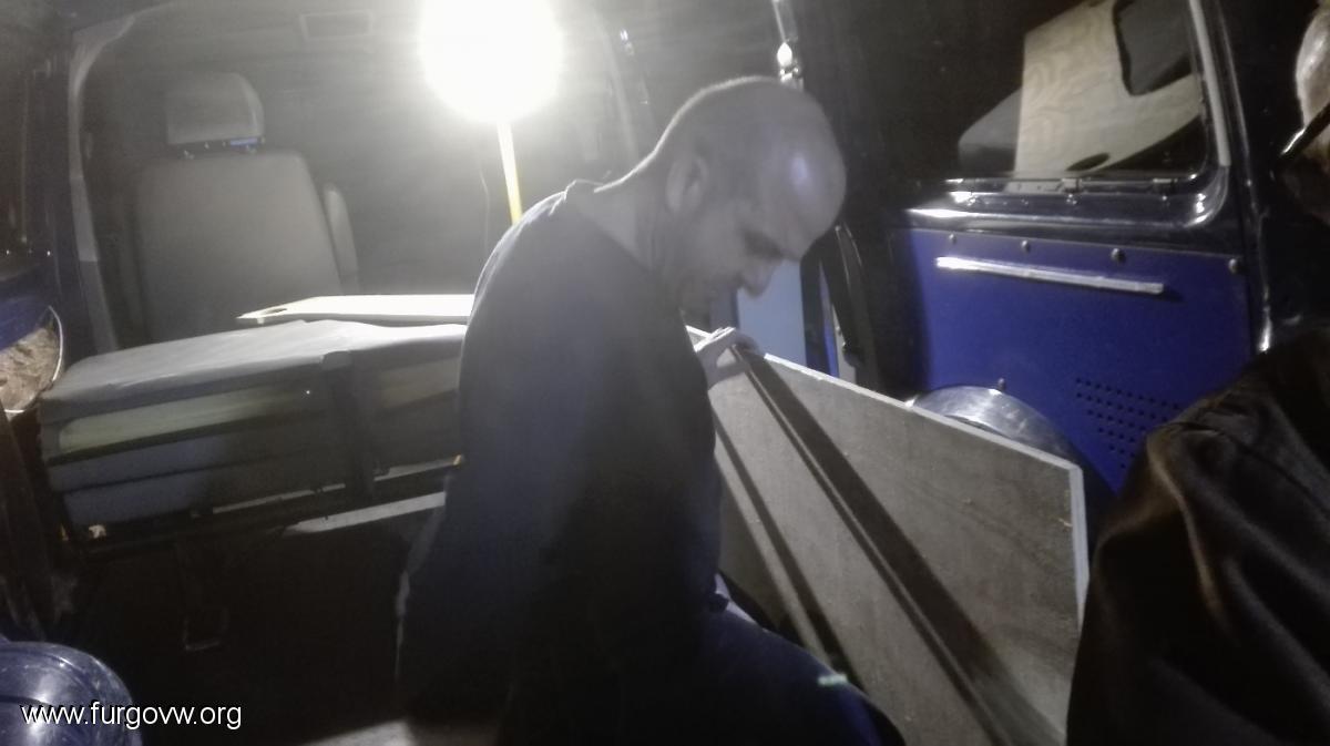

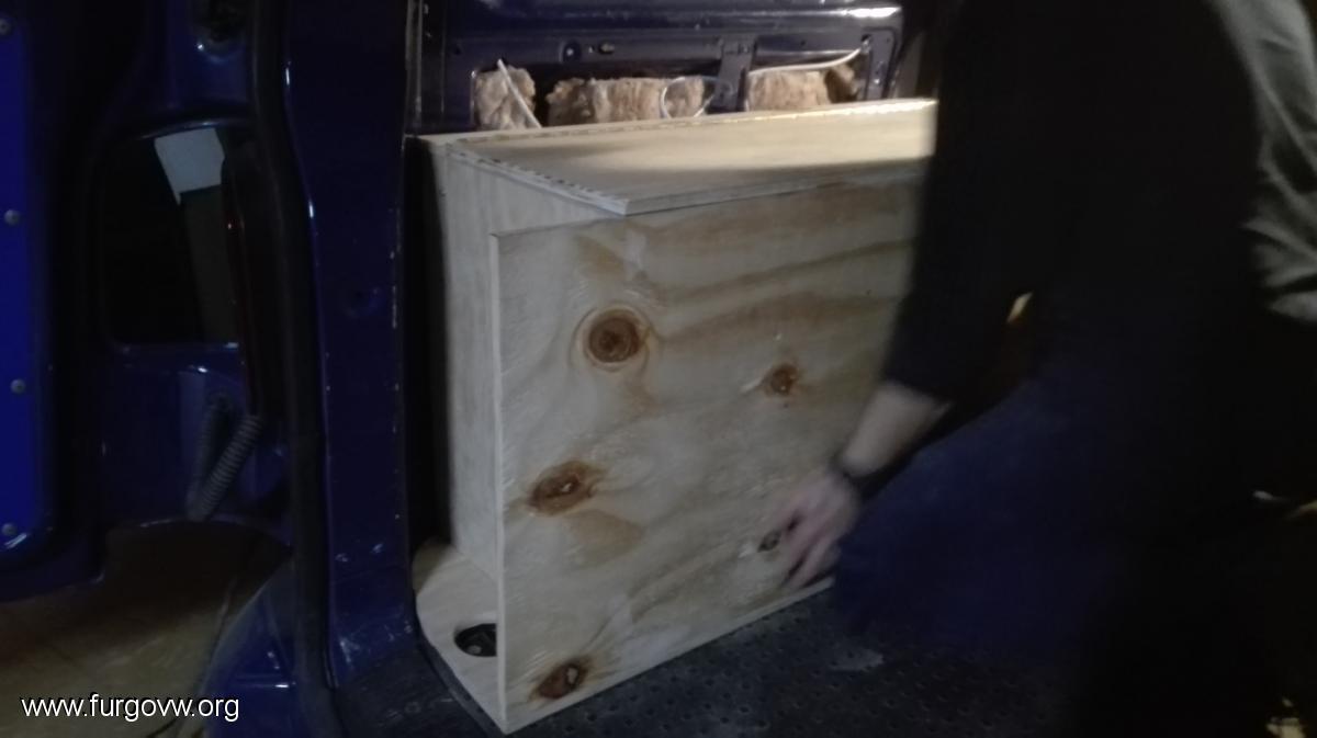

Aqui probando el mueble derecho:
desde el otro lado:
una vista aunque esta muy sucia:
acabando el derecho:

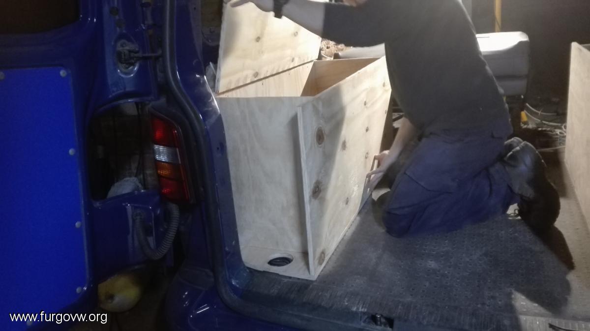

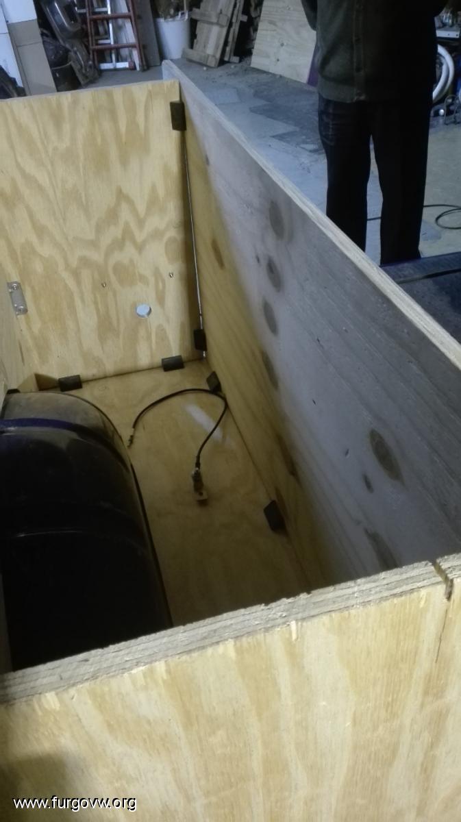

marcando:

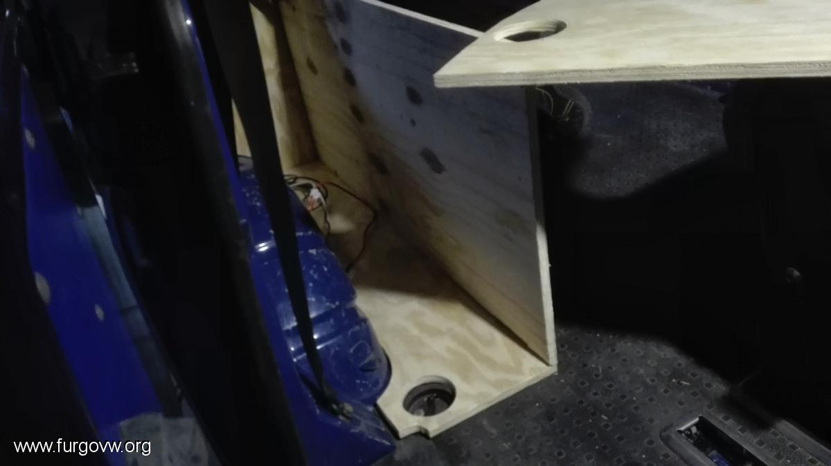

Montandolo:
Ya con tapa
FIN!!
que no que es broma que faltan los muebles de alante el panel central y mas instalación electrica. hemos puesto los interruptores de las luces ya. pero falta cablearlos y falta montar la centralita del asiento derecho que ya esta semicableada. Cuando contimuemos mas fotos!!! .fotografo .fotografo .fotografo

Animo con esa camperización, se van viendo avances.  .palmas .palmas .palmas
En mi opinión y usando la madera que estas usando le pondría tornillos pasantes de 3.5 x 50 y eliminaba todas esas escuadras, te quedaran los muebles muchos mas fuertes y cuando pintes empastas las cabezas de los tornillos y ni se verán y otra cosa es la posición de la bisagra de piano, lo ideal es que te quede entre la tapa y la pieza fija, los motivos son tres, uno estético ya que queda oculta, segundo que la bisagra de perfil ayuda a que no apanden tanto las tapas y el tercero que puedes poner tornillos un poco mas largos y así se aflojan bastante menos.
Si me permites me quedo por aquí y espero no molestar con mis comentarios, si fuera así no hay problema, solo me lo dices y me voy con la música a otra parte.
Techies1400
Ok, no hay problema hombre!!!
Eso si. Quieres decir que no seran suficientes esas escuadras? Y si le ponemos los dos? estubimos tanteando y no se movia nada de nada :O
Nuestra camperización en curso: http://www.furgovw.org/index.php?topic=312312.0
ESERO
Claro que las escuadras hacen, pero fíjate que no llega a 15 mm lo que entra el tornillo en la madera, y a pesar de que la madera es buena a la larga las vibraciones y el sentarse y moverse encima de esos arcones alarga los huecos.
Ya si no quieres quitarla necesitas menos tornillos para reforzar, veras como con unos pocos en sitios claves se mueve menos aún.
