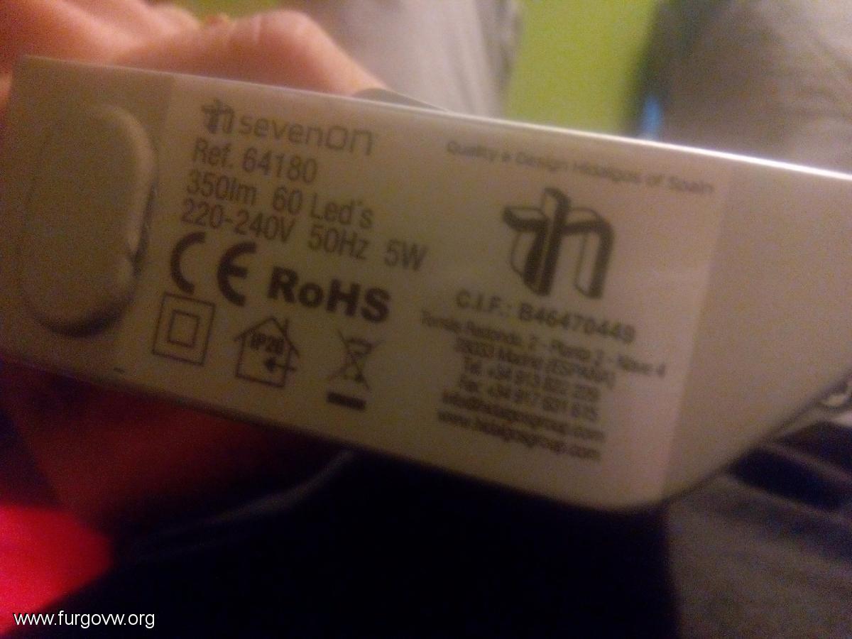

urbanoII
Efectivamente, esos leds están preparados para 220.
Lo que puedes hacer es comprobar si los leds son a 12 v y esa regleta incorpora un transformador 220 a 12 y anularlo. Por ejemplo, hay en Ikea unos leds, o por lo menos los había, que llevan el transformador en el propio enchufe, sólo había que cortar el cable.

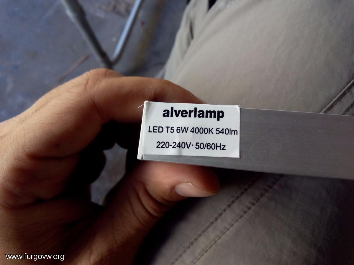

Bueno voy a devolver la otra regleta, he probado enganchar directamente los LEED y no funcionaba. Tengo esta otra, esta es la especificación que pone, como se si funcionan con una tensión de 12 v. OS pongo esta foto de las especificaciones

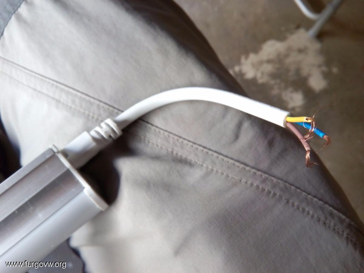

Pero si me  salto el transformador que lleva la regleta por dentro? Y engancho directamente
jallacru
A ver si te lo explico lentamente y lo comprendes...
Más arriba te han dicho que hay leds a diferentes voltajes..... los más normales a 12V...
Pero... tu has comprado unas tiras que se pueden enchufar a 220V... Y no te sirven para la furgo a 12V.... porque los 220V han de reducirse  a 12V mediante un transformador....
Te dicen que mires si son de 12V..... esto es difícil de ver porque seguramente no llevarán ninguna referencia ni nada.....por tanto...
Sólo te queda desmontar el transformador..... A veces está en el enchufe y a veces está al inicio de la tira de leds...... lo localizas, lo eliminas y te quedara la tira de leds con dos cables....
Conecta los dos cables a la batería 12V y .... pueden pasar 3 cosas...
1) que se iluminen y sea de tu agrado....
2) que no se iluminen..... entonces, los conectas al revés.... el cable que pusiste al positivo, lo conectas al negativo y el cable que pusiste al negativo lo conectas al positivo.......... si se ilumina que sea de tu agrado.
3)
jallacru
Diciembre 11, 2015, 12:07:58 pm #9 Ultima modificación: Diciembre 11, 2015, 12:10:15 pm por jallacru
3)  SI LOS LEDS  SON DE 12V...... SE ILUMINARÁN........
SI SON DE MENOR VOLTAJE...6V ....LUCIRAN FUERTE Y  SE TE FUNDIRAN...DEJARÁN DE LUCIR
SI SON DE MAYOR VOLTAJE.... LUCIRAN DE FORMA TENUE Y TE DURARAN TODA LA VIDA... SOLO FALTA VER SI TE GUSTA LA ILUMINACIÓN
Espero que los puedas probar y nos cuentes tu experiencia.
