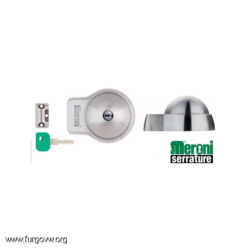

Creo que sería interesante compartir los problemas de seguridad que tienen nuestras furgos y las alternativas que existen para solventarlos. Para empezar podemos hablar del sistema de robo más rudimentario, pero no por eso menos eficaz: el ladrillazo en una ventana seguido de apertura de puertas accionando los pestillos (seguros) de las puertas.
Qué alternativas tenemos para enfrentarnos a este método de robo ?
- opción 1: alarma sonora. No es muy eficaz si la furgo está en un sitio algo retirado, y en cualquier caso, hay muchas posibilidades de que el aviso sonoro dure pocos segundos por poder acceder los ladrones a la sirena e inutilizarla una vez dentro de la furgo.
- opción 2: rejas en las ventanas. Es antiestético y no vale para el parabrisas
- opción 3: cerrojos con llave adicionales en las puertas. Obligan a que los ladrones, si quieren acceder al interior de la furgo tengan que entrar por una ventana, lo cual es incómodo, y una vez dentro la salida requiere su tiempo (la furgo puede convertirse en una ratonera). He buscado por internet y he encontrado varios modelos, por ejemplo este:
Alguien ha probado este cerrojo o bien algún otro parecido ?
Alguna otra alternativa para enfrentarnos al ladrillazo ?

Hola en mi furgo hace pocos dias que instale este
la idea es que si ven un cierre de seguridad ya no intenten abrir

Cita de: josearada en Diciembre 02, 2015, 20:27:51 pm
Este vale solo para la puerta trasera o bien vale también para las laterales ? Cuánto cuesta ?

josearada
vale para las dos, el precio ed de 50€ por cierre, si lo pides te hacen los dos con la misma llave
Iosaneta
Para mi los UFO+ son los mas seguros y ademas elegantes y claro mucho mas caros.

Cita de: Iosaneta en Diciembre 02, 2015, 21:03:13 pm
Salud.2
Son bonitos estos cerrojos.... Cuánto valen y dónde los venden ?
De acuerdo con el vídeo, antes te desmantelan la furgo que no cede el cerrojo:
https://youtu.be/uslggmeaYts

Sapo verde
El Ufo ha petado 'bastante' rápido con un taladro a pilas, no me acaba de convencer. De todas formas, me tira bastante para atrás el tema poner candados exteriores, joden mucho la estética de la furgo.
