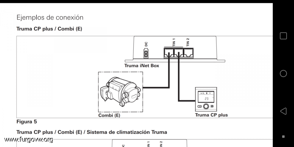

Moise M
Compañeros necesito saber si algunos de vosotros utilizan el sistema truma Inet porque a mí no me funciona me refiero al conectarse por la apps está siempre actualizado y buscando.
veganoes
Buenas Moise M. Yo lo llevo instalado desde hace aproximadamente un año. Lo compré con la oferta del Level Control, y no he tenido ningún problema de configuración hasta el momento. De todas maneras échale un ojo al manual que seguro que pone alguna forma de resetearlo a valores de fábrica y así puedes iniciar la configuración desde cero. Si no recuerdo mal, cuando lo instalé, me pareció ver un botón de reset en la caja del inetbox. De todas manera mañana echo un vistazo en el mío y te comento si veo el botón.
Cita de: Moise M en Noviembre 26, 2018, 22:40:42 pm
Moise M
Mi furgo venía de fábrica con la CP Plus conectado en el calentador truma y de aquí salía otro cable al Inet Box. Estuve la semana pasada la representante  de truma y allí me dijeron qué mis conexiones estaban mal echa . Qué las dos tenían qué ir conectados (calentador + CP Plus ) en el Truma I net box, después de cambiar las conexiones tampoco me funciona. Ellos piensan qué está mal mi truma Inet Box . Espero que me explique bien  .confuso2
Moise M

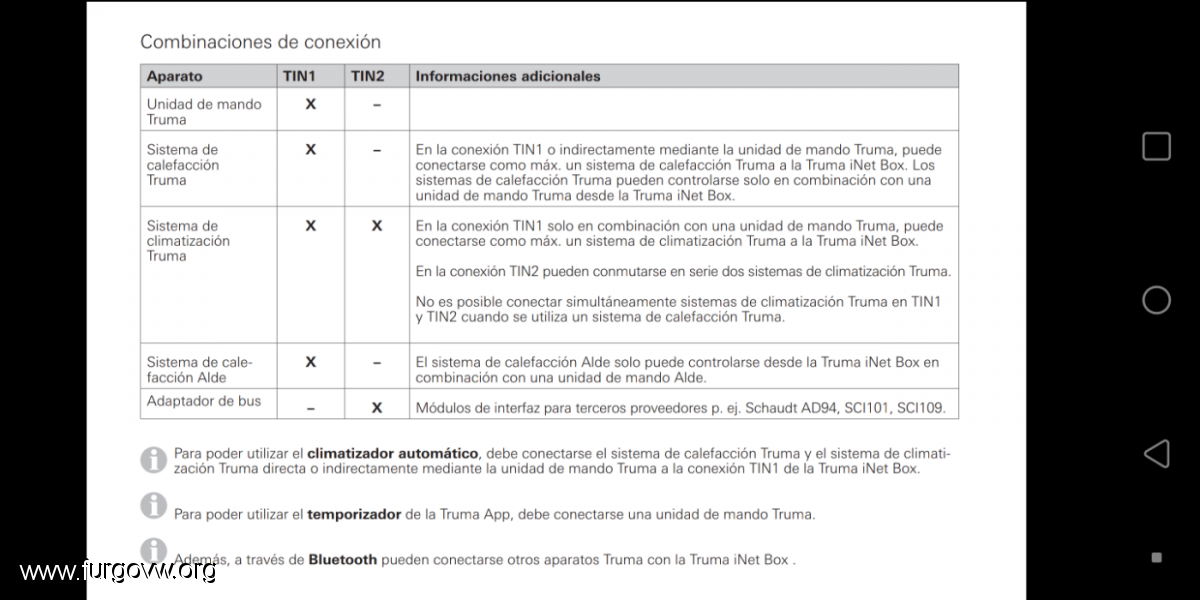

Si me puedes echar una mano con las conexiones porqué los de truma tampoco están muy seguros. Donde se conecta el cp Plus y el Calentador en el truma Inet Box porqué ay varios puertos de datos??gracias
veganoes
Yo lo tengo conectado así creo, la truma 4 y el cpplus van conectados al inetbox. De todas maneras mañana te lo confirmo. Si aún lo tienes en garantía te merece la pena que te la miren para ver si el inetbox está mal. A mí me conecta sin problema. Vinculas el dispositivo y cuando está conectado el bluetooth se enciende la luz azul fija en el inetbox. Mañana de todas maneras intentaré sacarte unas fotos de cómo lo tengo instalado para que lo veas. A mí me venía el cpplus de serie y luego puse yo el inetbox. Te dejo la parte del manual donde pone las conexiones. Tanto la calefacción como el cpplus van conectados al puerto TIN1 del inetbox, siempre y cuando no tengas más aparatos de Truna conectados al cpplus. Espero te pueda servir de ayuda.
Cita de: Moise M en Noviembre 26, 2018, 22:57:17 pm
Moise M
En el combi también tenemos dos entradas en cuál lo tienes tu puesto??
veganoes
En el Combi ya me venía de serie conectada al cpplus. Simplemente cogí el cable que iba al cpplus y lo conecté al inetbox. De todas maneras te lo miro luego y saco unas fotos.
