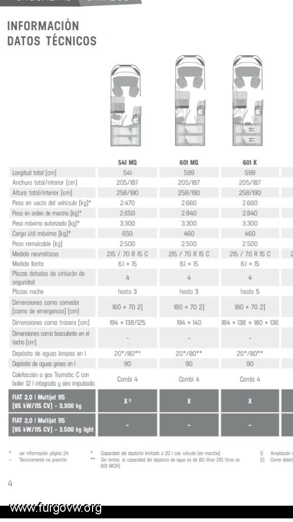

Buenos días, estamls mirando una ducato weinsberg 601 k edición fire, alguien me podría decir las capacidades de los depósitos?, tanto de Gasoil, agua limpia etc, gracias
La nuestra es la MQ y los depósitos de agua limpia 80l y sucia 60l. El depósito de diésel no se.....
hullk
Creo que estás equivocada bizkor...son 80 de limpias y 90 de sucias...y si no me equivoco 90 d gasoil. Aunque tb se puede pedir el depósito de 120 como extra
Enviado desde mi HUAWEI G7-L01 mediante Tapatalk
Bizkor
Cita de: hullk en Junio 11, 2018, 08:49:55 am
Gracias Hulk, lo he mirado de la oferta de venta de Iban, igual lo tiene equivocado en sus papeles, mejor 90 que 60¡¡¡
