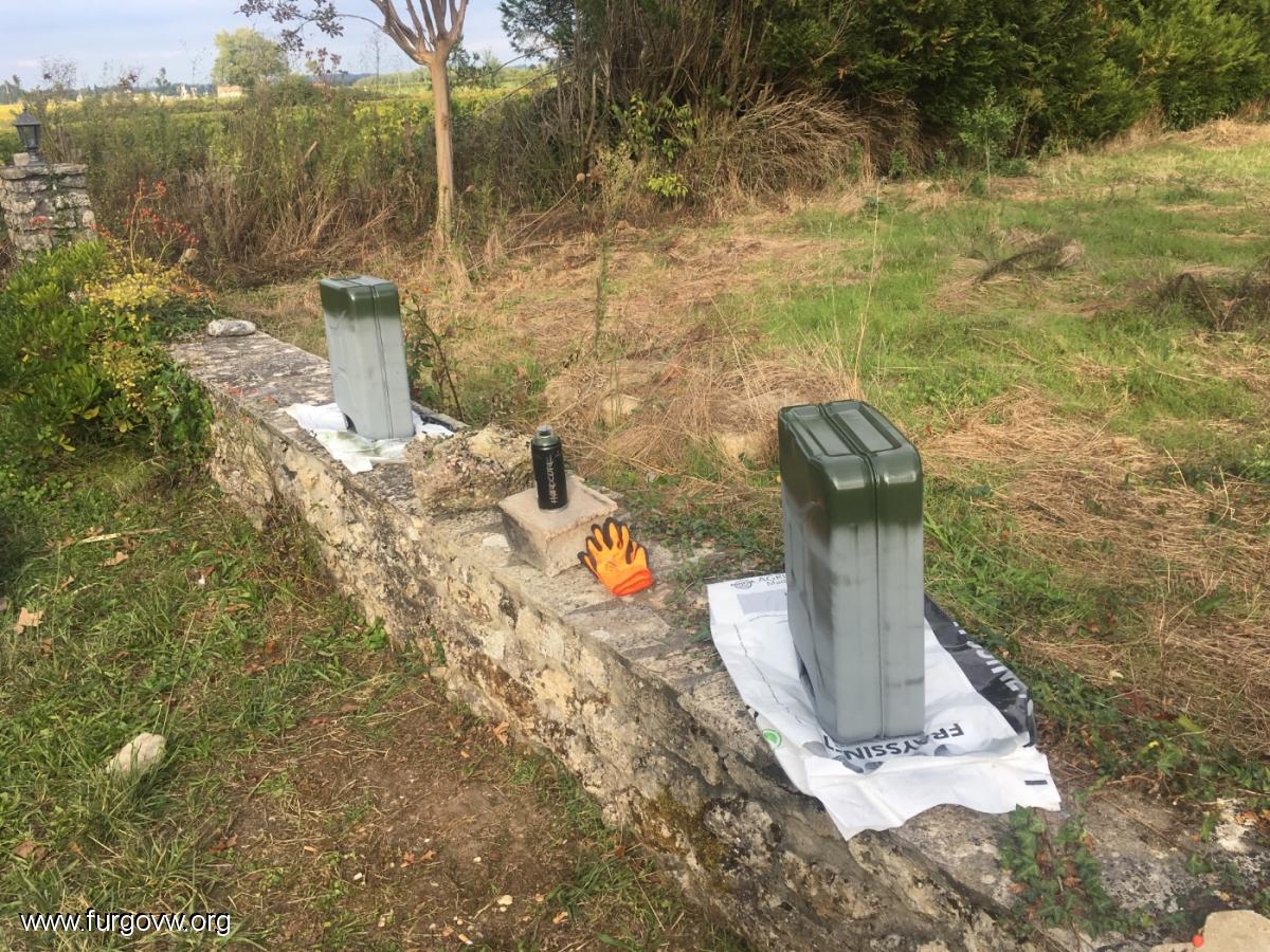

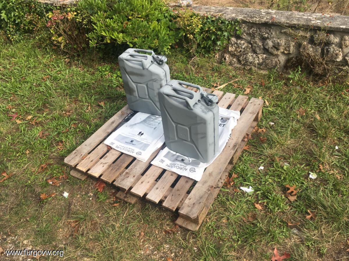

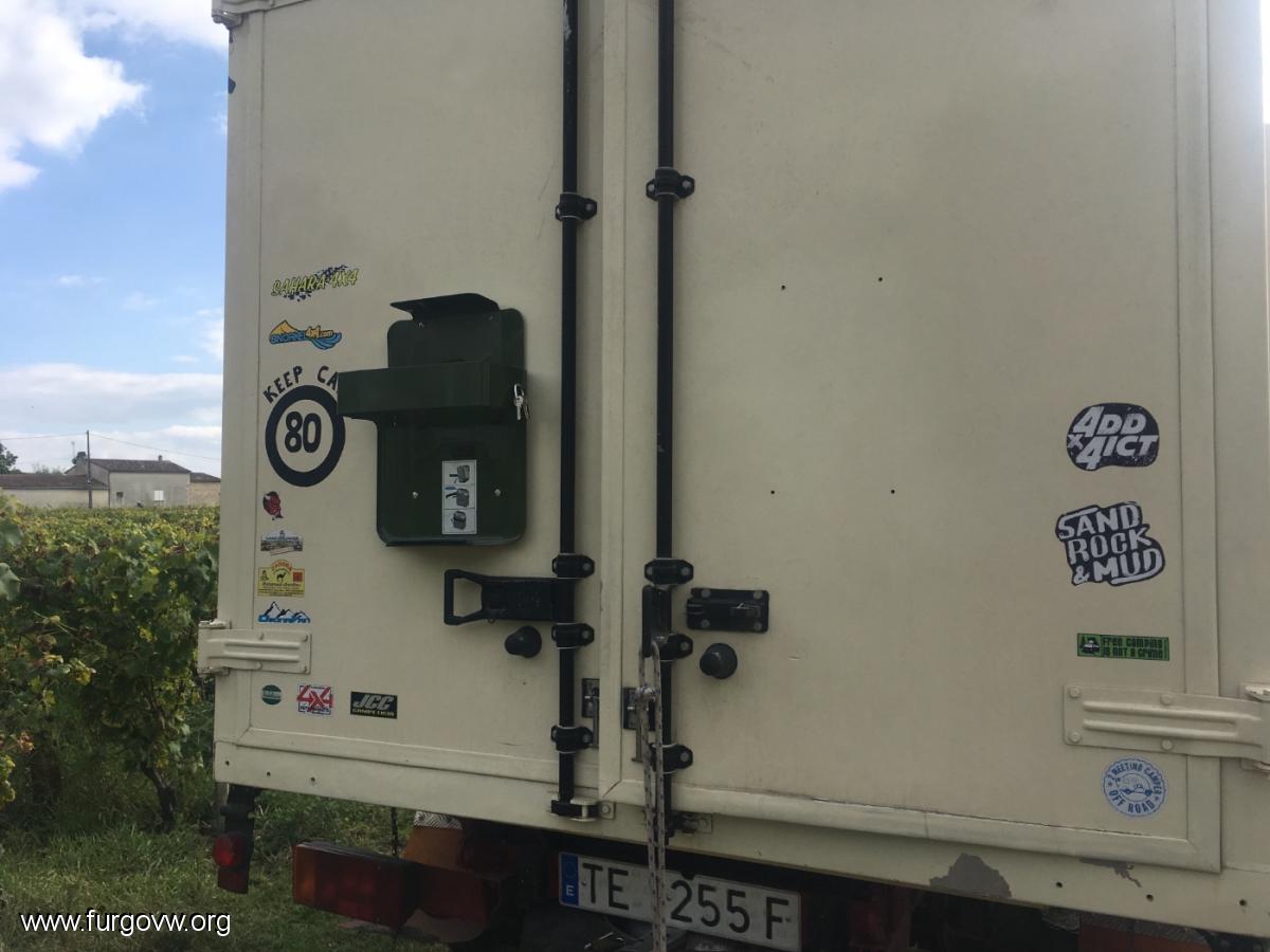

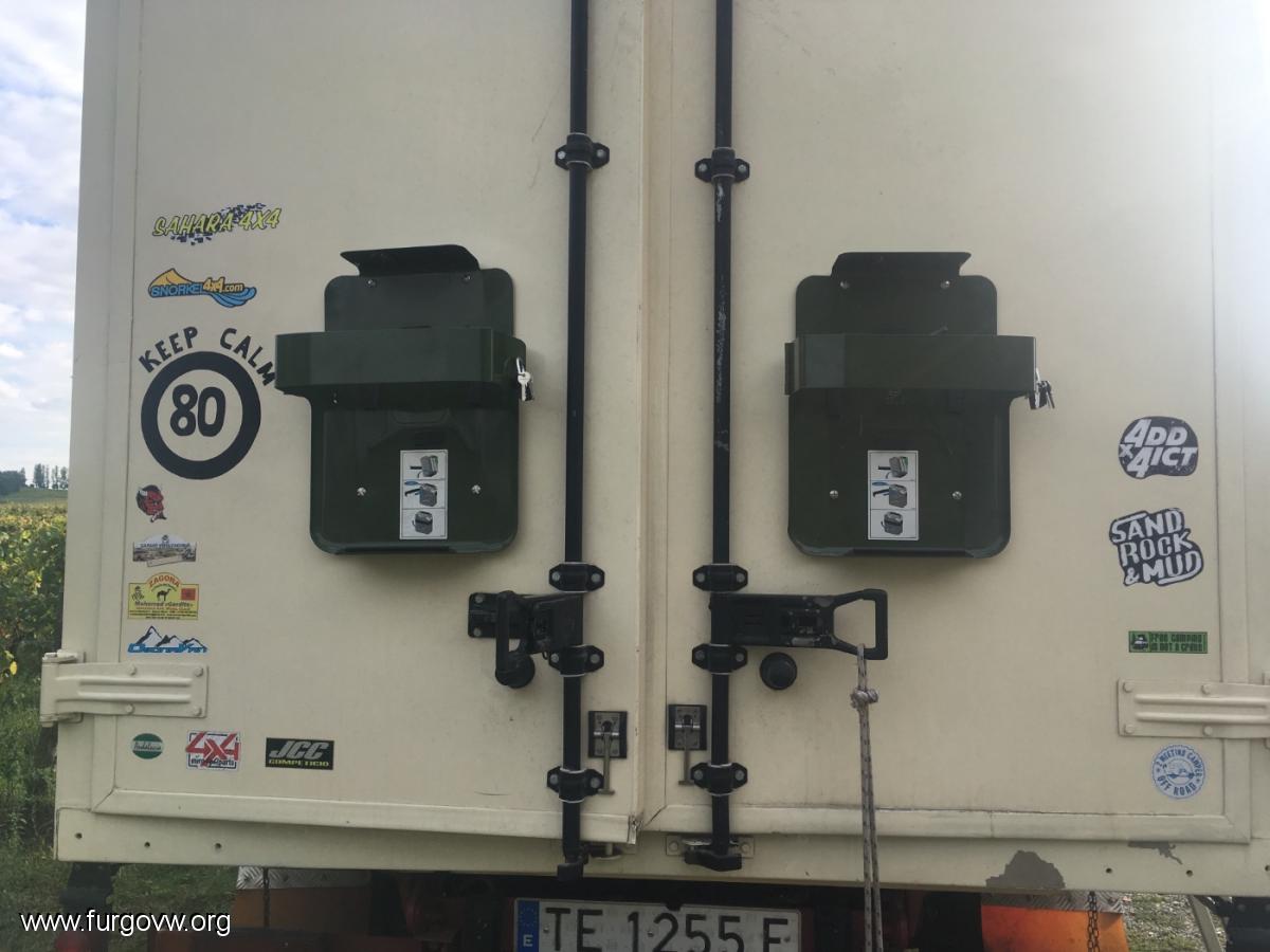

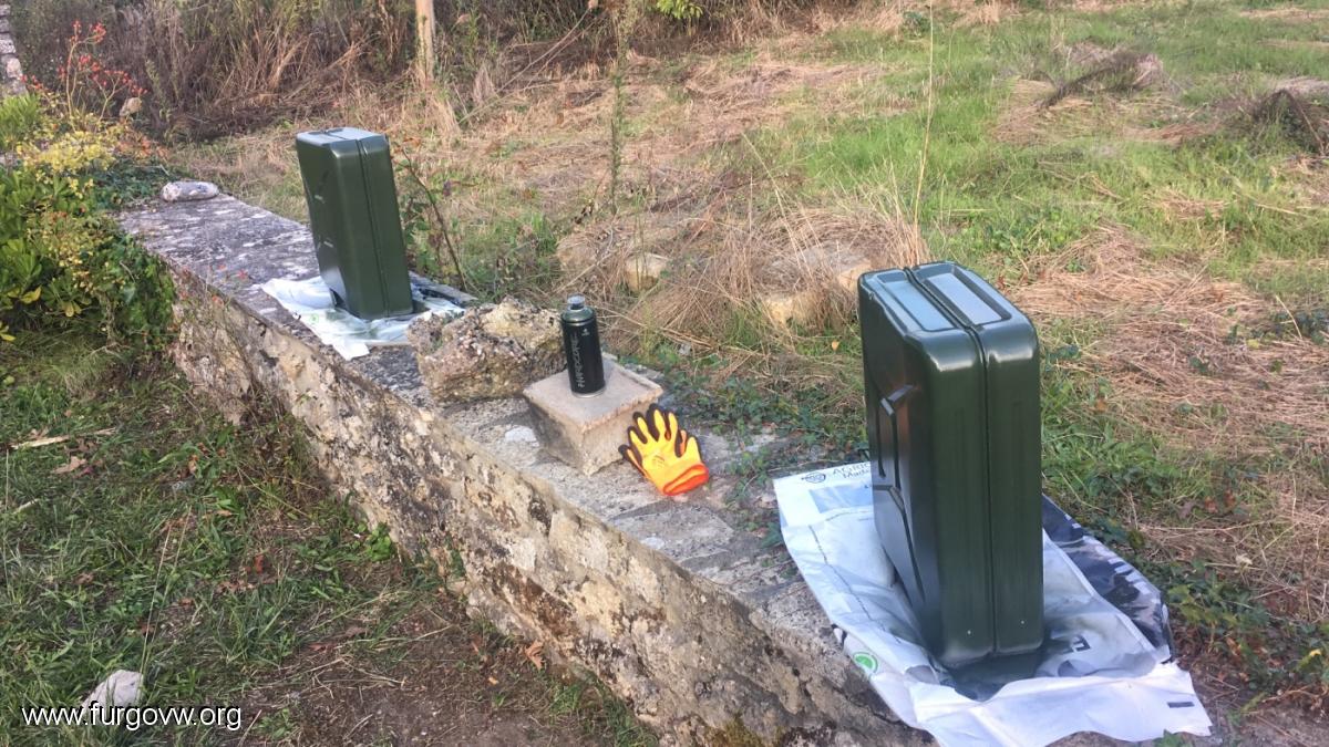

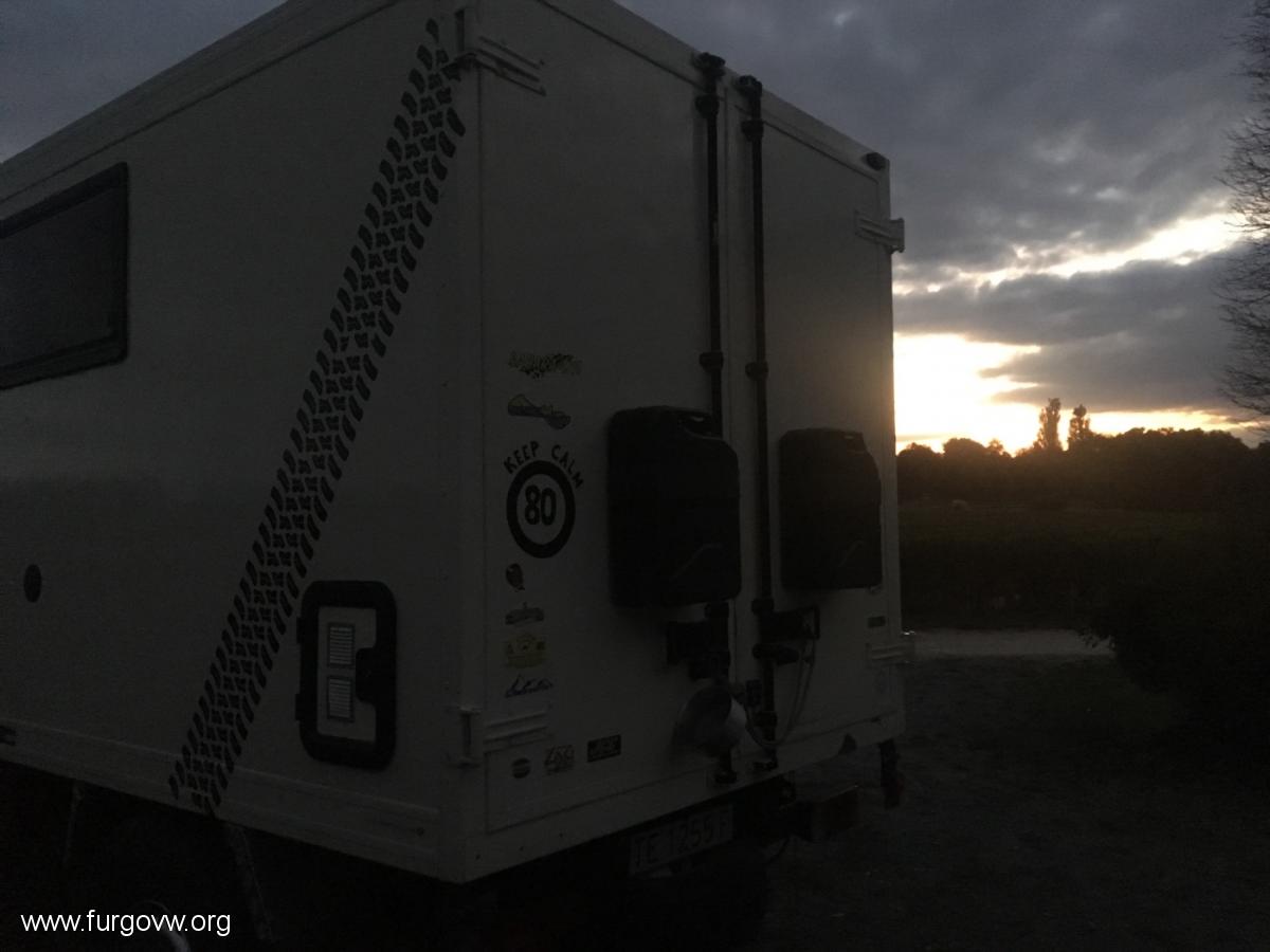

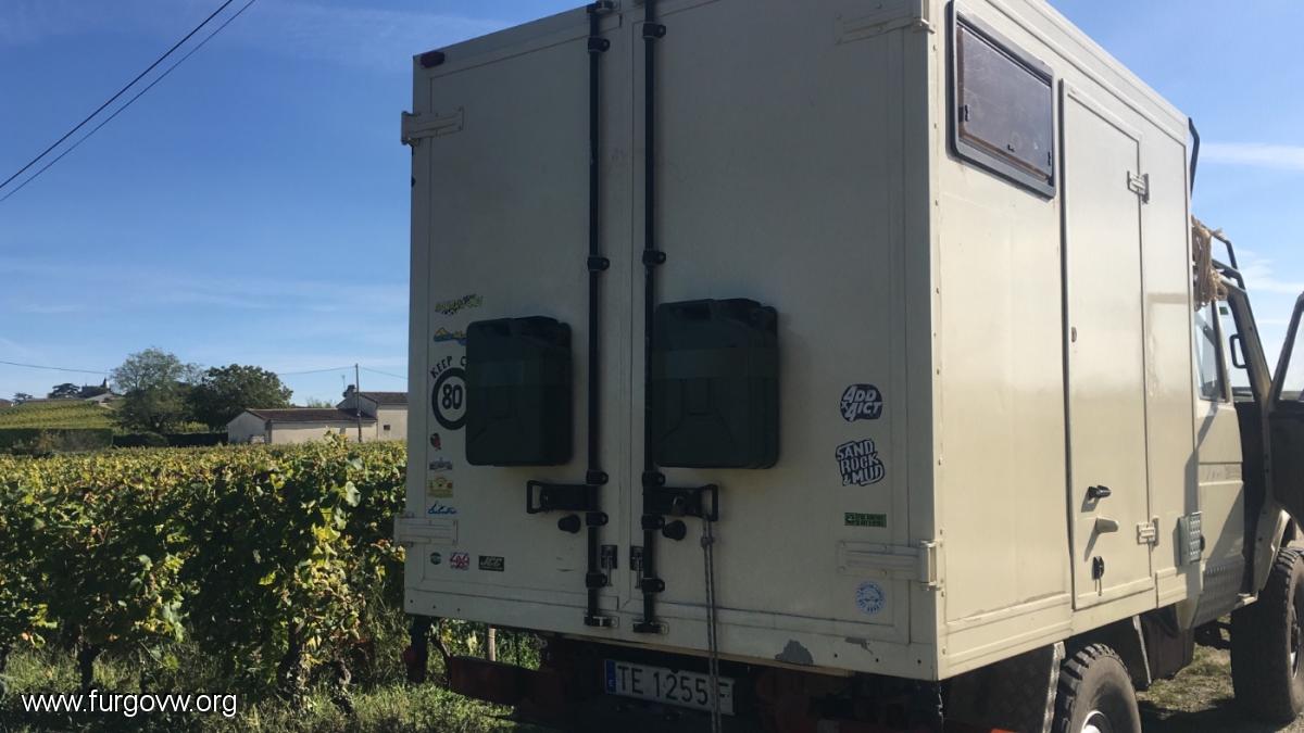

   Reciclé y restauré dos Jerrycans más, lijando, tratando óxidos, imprimando y pintando. Posteriormente en los portones de atrás, instalé dos soportes más ( con una placa por la parte de dentro de la puerta para reforzar ya que hay que tener en cuenta que cada bizón lleno son poco más de 20kgs y en pista las vibraciones son exageradas). En un futuro, encima del soporte izquierdo irá el soporte de la rueda de recambio que se bajará con un sistema de poleas, que ya tengo pensado, estudiado y esquematizAdo, jejeje.
   Sin más dilatación, unas fotos del proceso.

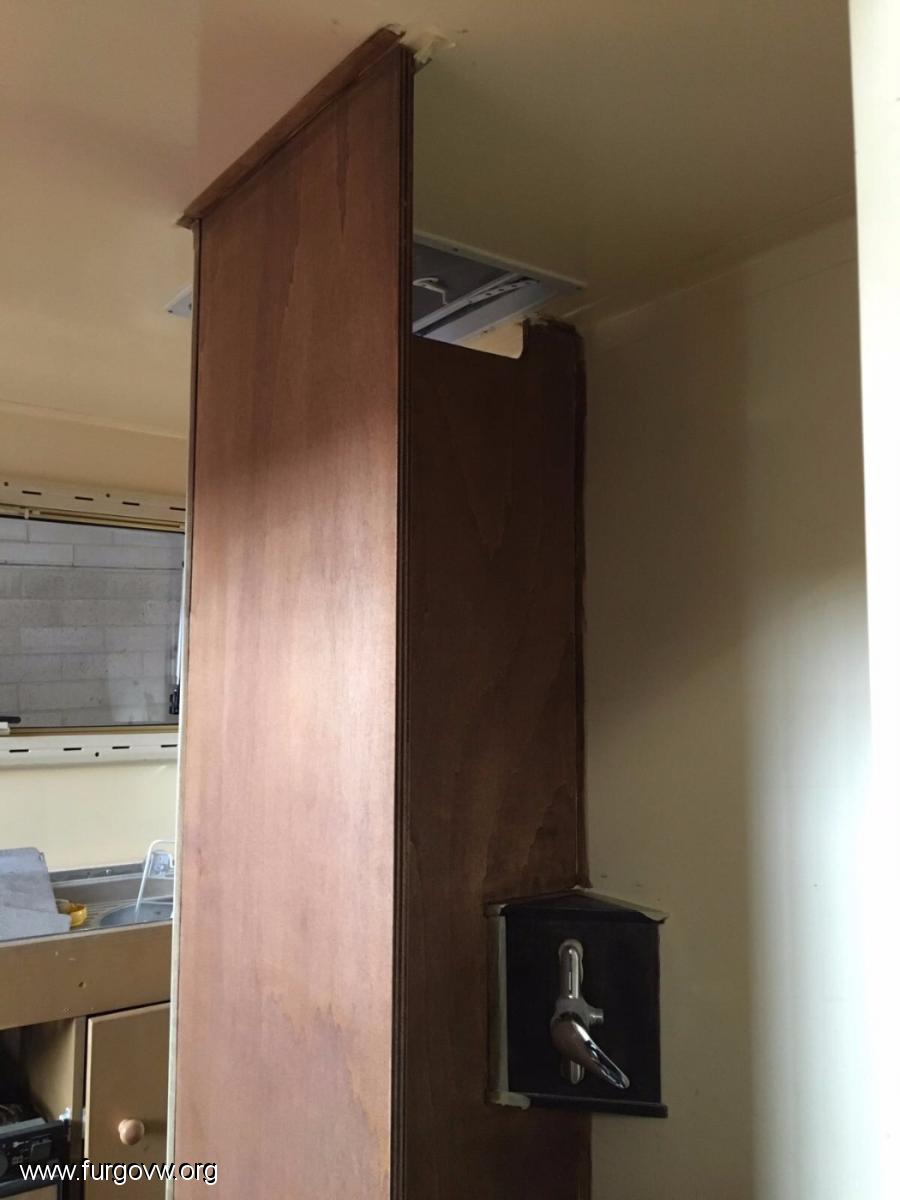

   ¿Recordáis que hará un año (joder como va el tiempo..) empecé a planear el tema WC? Pues bien, ya va tomando forma aunque no está 100% acabado. Después de que muchos compañeros se llevaran las manos a la cabeza, con argumentos como "¿Cómo vas a poner un WC con ducha y lavabo en una caja de 3x2m?" o "Estás loco, colega" (pedazo argumento éste último...OLÉ TÚ!), al final ha salido, como todo. Es innegable que no es el WC más cómodo del mundo, pero puedes ducharte de p*** madre. Me hace gracia la gente que sólo te dice lo que NO puedes hacer. Pues poco a poco, con esfuerzo y dedicación, todo se consigue. Y es que no es para nada senzillo hacer una vivienda completa en una caja de 6 metros cuadrados, aunque poco a poco va saliendo todo. Lavabo, cama doble, nevera, pica y fogones, calentador, calefacción, batería auxliar, armarios, TV, además de un largo etcétera. Todo esto tiene el bicho. Así que a los listopanes (véanse compañeros rancios, mecánicos incompetentes y toda la larga lista de gente que ha intentado hundirme alguno de mis proyectos) les reto a no solo que lo intenten, sino que les agradecería que cerraran la boca para no desanimar a la gente "autosuficiente" que intenta, por placer o por dinero, hacerse sus "campers" en casa.
   Allá vamos, fieras. Fotos van.

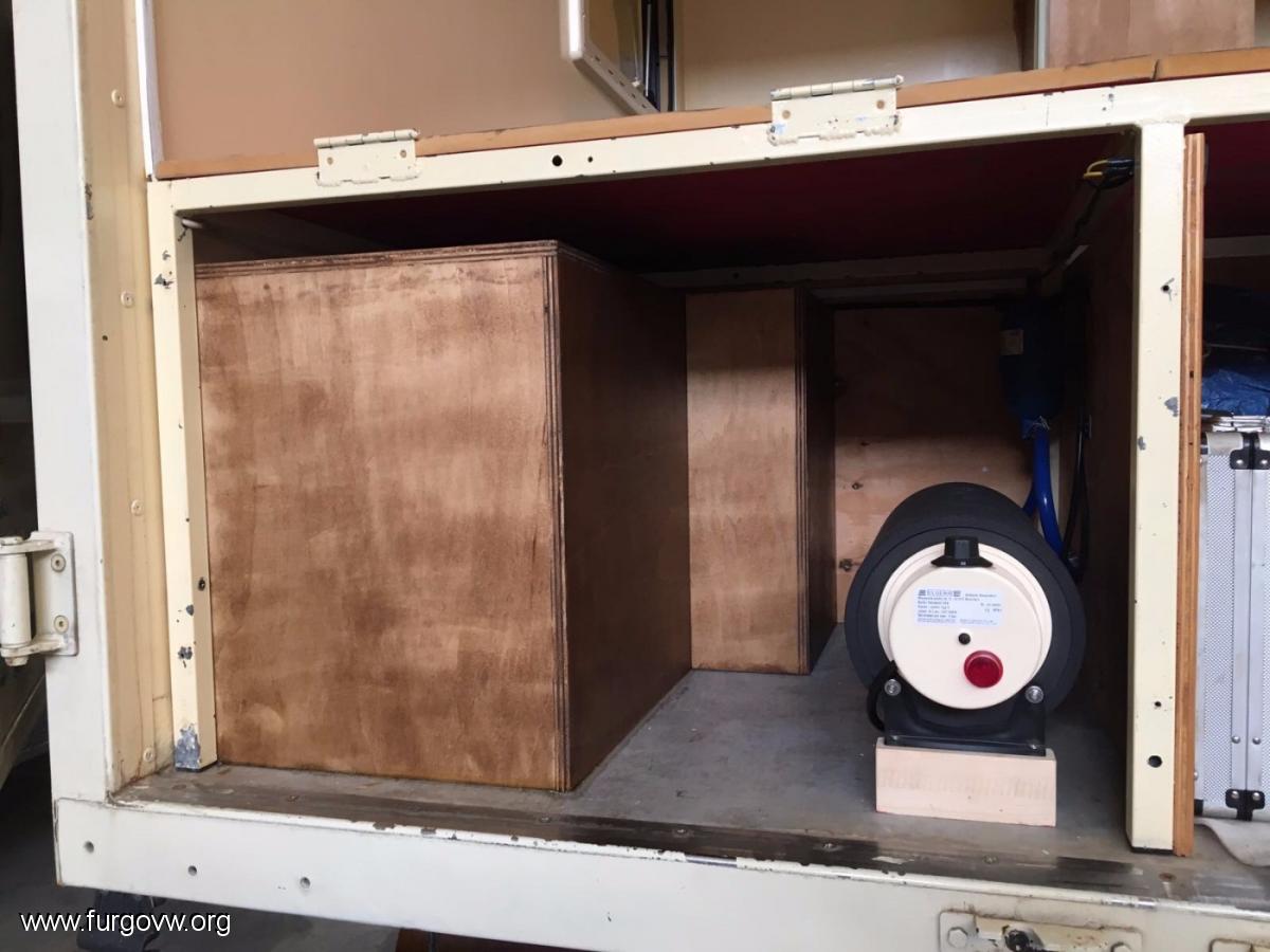

   Aquí vemos el módulo donde irá alojado el Boiler de 12V que me permitirá bañarme con agua caliente. Está situado atrás de la caja, cuando abres los portones. De izquierda a derecha: habitáculo para bombonas de gas con portón de servicio accesible dsde fuera, al fondo vemos otra protección de madera para la batería auxiliar, y detrás del Boiler, encontramos la bomba y el despresurizador.

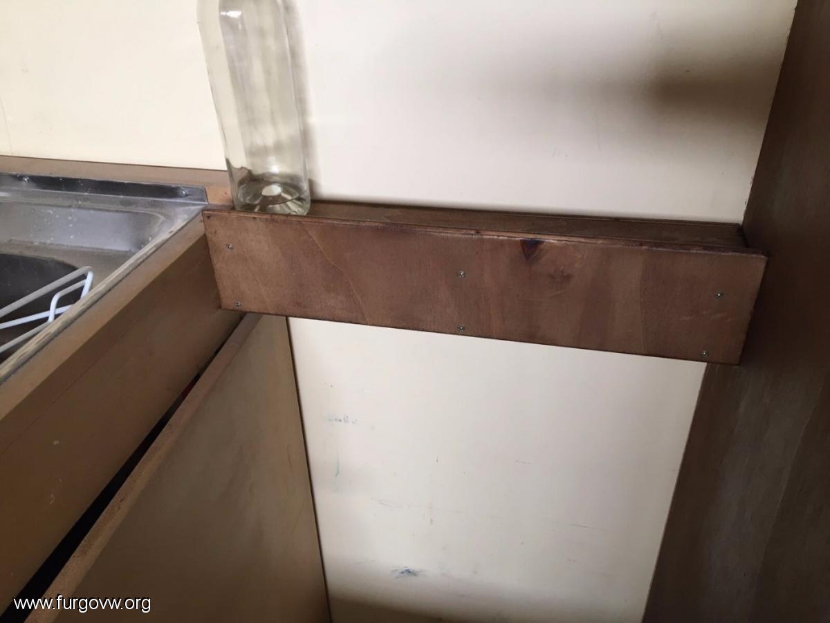

   Esto es una chorrada pero me hizo gracia porque sin quererlo, el embellecedor de las tuberías de aguas, cumplirá la labor de estantería. O de sujeta-cubatas.  8)  ;D

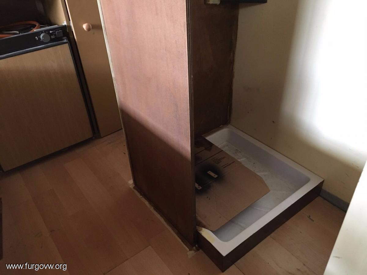

   Y aqui está finalmente el WC. Pared de contrachapado barnizado de 15 o 20 mm (ahora no recuerdo, si queréis saberlo ya lo consultaré), plato de ducha 60x60, perfilería y fontanería estándar. Aún no está acabado pero seguramente forraré el interior del habitáculo del baño con material impermeable tipo cinta-sol o algun otro, aún he de estudiarlo. Estoy abierto a recomendaciones.

   El color original de las Jerrycans es el verde militar. El color gris no es pintura ni imprimación, es una capa de antióxido, para proteger el bidón y prevenir futuros desgastes.
