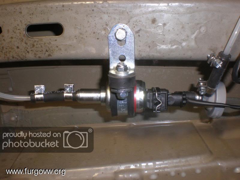

El clack clak lo hace la bomba de gasoil, y esa si que va montada fuera, existe un soporte que vende webasto de goma que elimina buena parte del ruido y vibracion pero si suena un poco. Y luego el sonido del ventilador propio que te da calor que ese le vas a tener siempre.

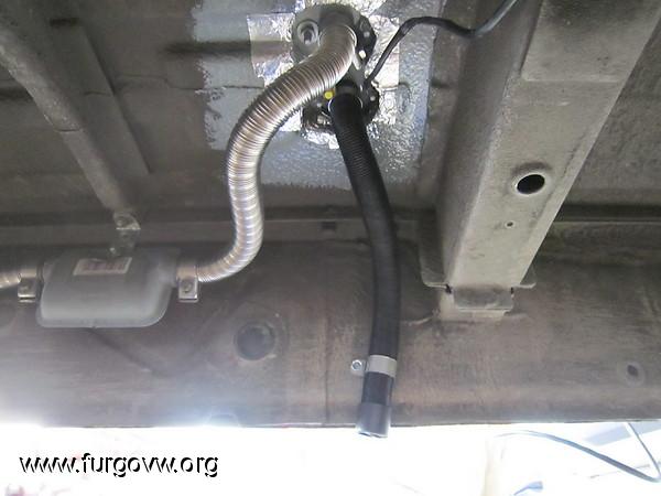

Quieres fotos de como va de origen??

arkaizt
Noviembre 25, 2015, 14:35:36 pm #13 Ultima modificación: Noviembre 25, 2015, 14:37:14 pm por arkaizt
ESCAPE CON SILENCIADOR:
Asi te quedaria a ti, el tubo negro admision, el plata escape y el tecalan gasoil.
Aqui se ve muy bien el tecalan transparente para el gasoil y los acoples con goma de gasoil.

Osti, que pasada. Me parece que lo llevo crudo, el salvaje soldó los tubos de cobre a la calefa.
Este finde quitaré la goma y la manguera de regar las margaritas y le daré con el soplete con cuidado, a ver si los consigo quitar sin joder nada.
