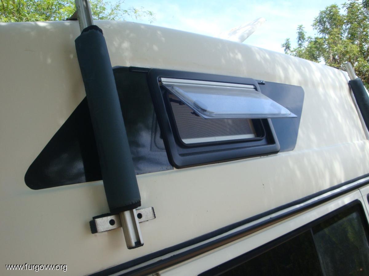

Mi Cali T4 es de techo alto, y en uno de los laterales lleva unas barras para poder montar un kayak, piragua o tabla de surf al que en principio habría que añadir unos ganchos, que son difíciles de encontrar y su precio un auténtico atraco.
Desde que tengo furgo llevo dando el coñazo con quererme hacer con una pequeña piragua y por fin, el mes pasado llegó ese momento, así que he ideado un sistema para poderla subir y asegurarla de manera segura (valga la redundancia) con unas cinchas y poder así prescindir de los putos ganchos de Westfalia.
La piragua apenas sobresale de la carrocería porque el techo se estrecha bastante en su parte superior, desde luego el espejo sobresale bastante más. Pero la duda que tengo es si este tipo de carga lateral en España es legal, tengo el recuerdo de algún post en el que se decía que no lo era y me gustaría viajar con tranquilidad con mi piragua.
En la página de la DGT no he encontrado nada al respecto y agradecería bastante si alguien me hiciera llegar algún tipo de escrito, normativa o RD que me proteja en ese sentido, para llevarlo impreso en la furgo y si en un momento dado me paran podérselo sacar al GC de turno .factura
Gracias a todos.

En principio y sobre lo que yo entiendo, mientras no salga mas que los espejos retrovisores (que son los que dan la medida de ancho del vehiculo) y siempre que vaya bien asegurada no deberia de suponer un problema.
Pero repito, es lo que yo entiendo....

        Tu montaje no ocupa más allá de lo que sobresalen los ganchos que comentabas, que se usan bastante y nadie tiene problemas. De hecho, es la única forma de transportar piraguas en una gran volumen.

En la segunda foto parece que aún puedes fijar el kayak unos 10-12 cm. más arriba y eso quizás dé para no salirse por el lateral ya que dices que "apenas sobresale"  8)

yo creo q no tienes problema com eso mientras no sobresalga de los retrovisores.
te  pediria que compartieras el brico y sobre todo explicaras donde has anclado los ganchos, si son los agujeros que vienen hechos o has hecho nuevos y donde.
y tambien el sistema que utilizas para subirlo
gracias compañero!
