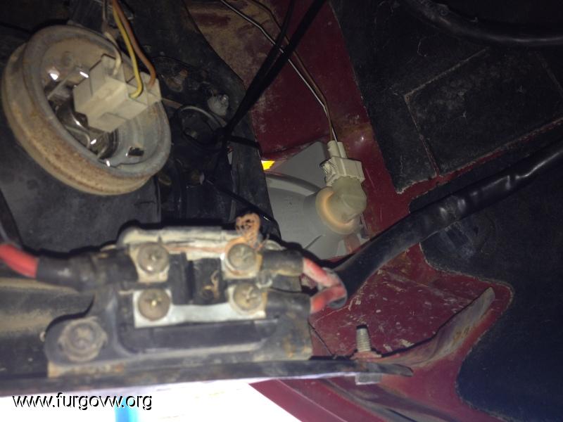

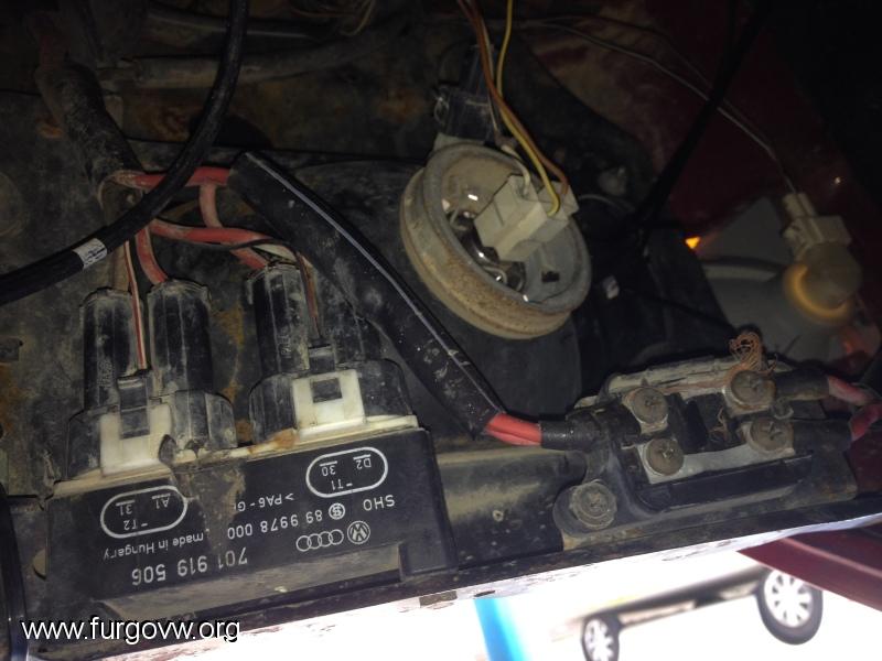

Me quedo atento ya que yo también tengo el mismo problema que tu, que no me saltan los ventiladores. Pero mi problema creo que es un poco más claro, mañana subiré una foto de cómo están conectados mis relés y sistema eléctrico...
Lo siento si te ensucio el post, si quieres no subo nada!

mi problema es que hay un chanchullo montado en los relés que están en frente de la batería.. (son relés ¿no?) que están sospechosamente empalmados y supongo que o no funcionan o no están bien conectados. Esta tarde si puedo subo una foto para que lo veáis.

Os muestro mi batiburrillo de cables... ¿Esto es normal? ¿Algún alma candida le puede hacer una fotillo a esta parte a ver cómo es? He pensado para quitarme de líos, conectarlos a la batería directamente y llevarme un interruptor al salpicadero, así cuando yo vea la temperatura alta decido yo ponerlos o quitarlos.
No sé por qué salen las fotos del revés, el tinypic me las ha subido así.

Cita de: Gravera en Noviembre 05, 2015, 13:50:26 pm
En el portafusibles me ha parecido ver que uno está puenteado con un cable, si esto es así yo pondría la chapita o lo que es lo mismo el fusible que vale cuatro perras y te puede salir ardiendo la furgo, estos fusibles son de un amperaje muy alto creo que de 80A
