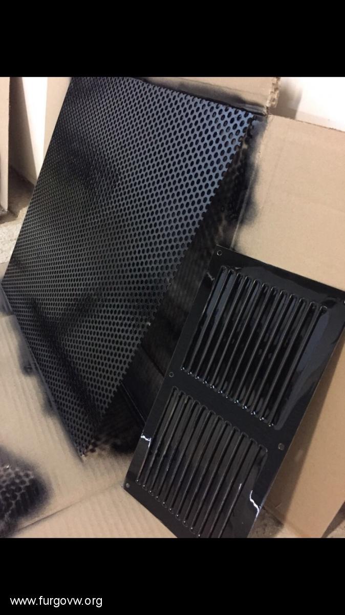

Buenasa todos! Queria comprar los airvent para la furgo de cara al verano, y al ver los precios me asuste! 80€ cada uno!!! Pues nada he decidido hacerme unos yo mismo, pongo 4 fotos y explico un poco
Chapa de galvanizado, perforada de 2mm y de 46'8 de largo por 43'5 de ancho, y dos rejillas de ventilacion de los chinos, las he puesto para aligerar la chapa.

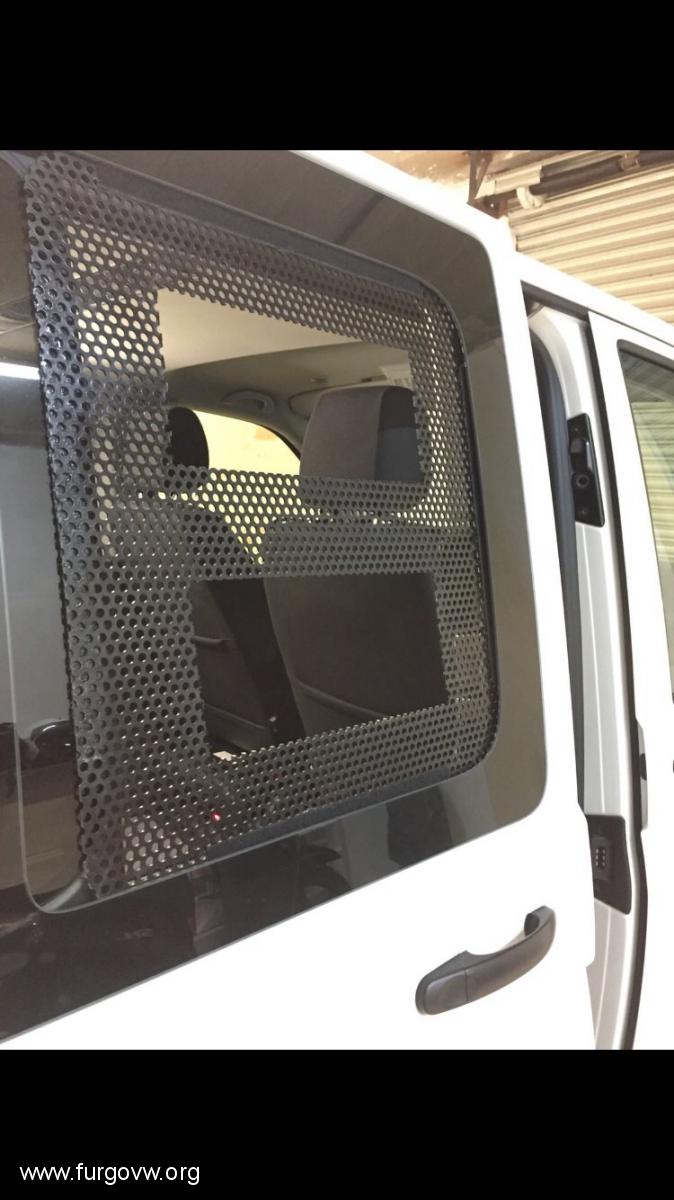

Csimonb
He cortado la chapa para collar con silicona las rejillas de ventilacion.

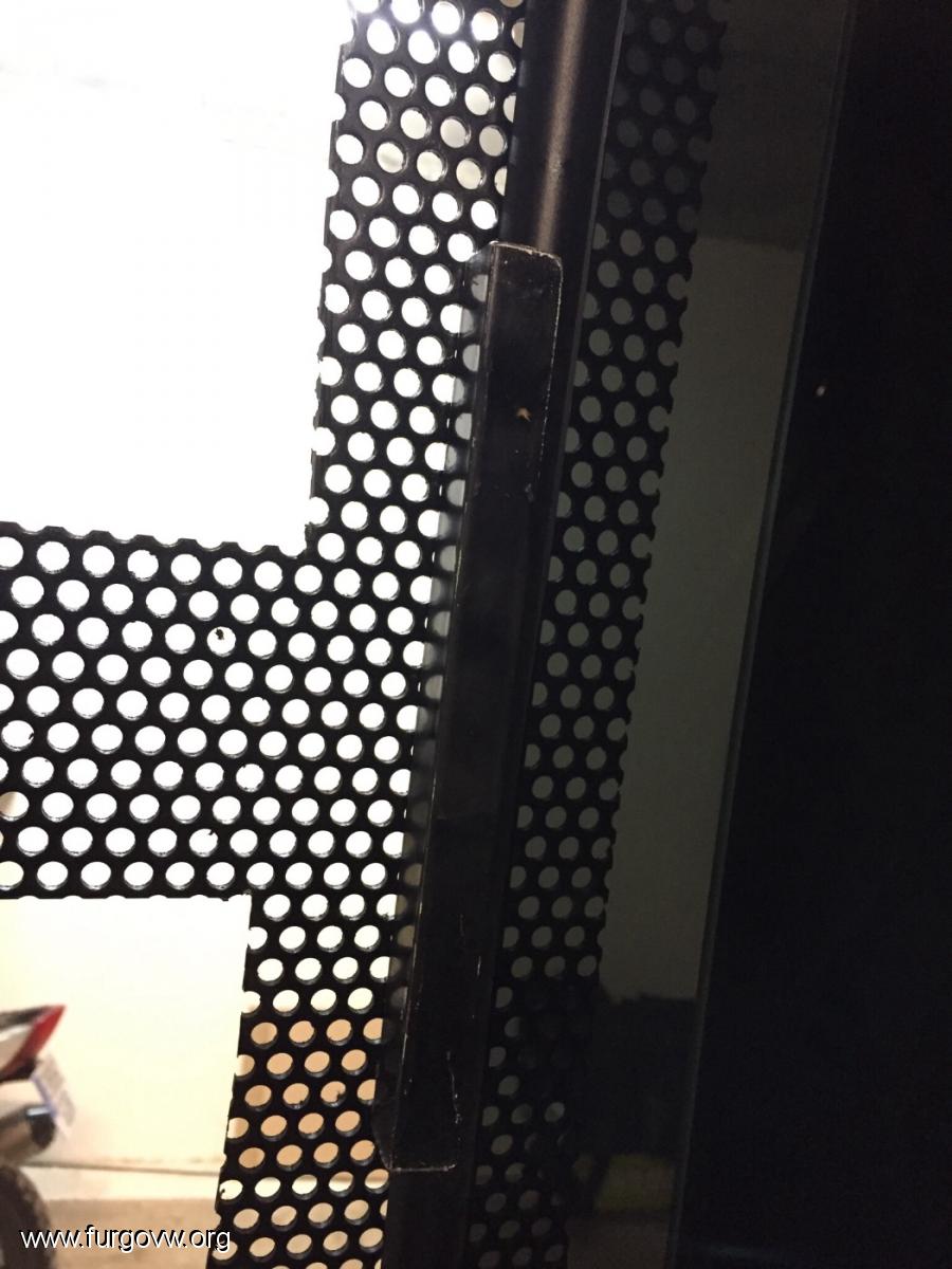

Csimonb
He colocado por la parte de dentro en la parte de la derecha de la chapa una u de 1'5x 1'5 para cuando se cierre un poco la ventana una vez puesta la chapa, quede el marco de la ventana dentro de la u y sea imposible abrir o quitar la chapa, a la izquierda de la ventana se aprovecha una u que lleva de plastico la ventana de la furgoneta y la chapa queda fija por todas partes.

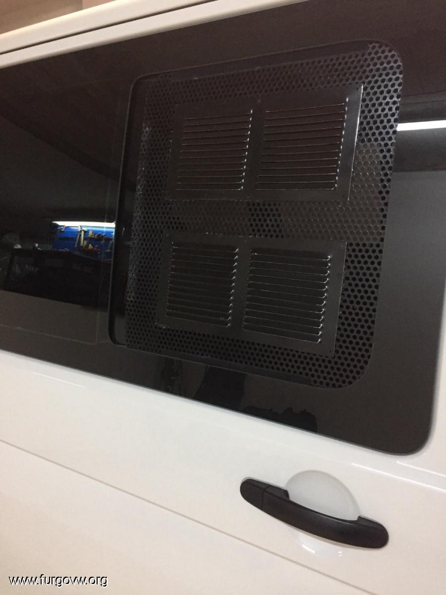

Enero 11, 2018, 19:11:46 pm #340 Ultima modificación: Enero 11, 2018, 19:14:44 pm por Csimonb
Le he pegado las rejillas de ventilacion, y el resultado final es este! Tmb he puesto unas tiras de goma al rededor de la chapa, por si hace viento por la noche no vaya golpeando el cristal y moleste, y tmb por supuesto para proteger de posibles golpes contra el vidrio.
Falta poner por la parte interior una mosquitera pegada a la chapa y la dare por finalizada.
Ahora que he visto como queda el resultado y me gusta, hare la de la otra ventana. Por unos 20€ max con todo lo comprado, habre hecho mis airvent, mucho mas economico que las reimo etc,...
Espero que os haya gustado. Un saludo compis!!
Lo importante no es llegar, sino ir!!!!

Tiene pinta de débil y de caer si le  das un golpe

csimonb muy buen trabajo, ten por seguro que te voy a copiar jejejej

Cómo idea está bien, pero mucho me temo que los mosquitos se te van a colar por la chapa perforada y si llueve te entrará el agua para dentro
Csimonb
Cita de: CALIFORNIANO_Beach_T6 en Enero 11, 2018, 23:22:59 pm
Te aseguro que no lo tirarías ni lo doblarías ni nada por el estilo.
