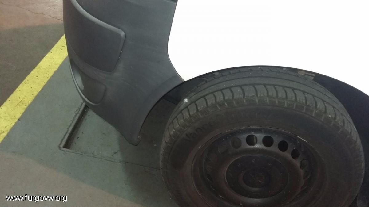

de ayer mismo,,,,,,tornillo obsequio de taller, este viene sin cargo :P

Muy guapa , Espartano , donde  has  pinchado  para  bajar  el  tubo  de  carga  del  deposito , yo  la  quiero  poner  dentro  de  la  furgo ( en  el  lateral  del  mueble )

joe!  :o
con la multivan estuve así un viaje entero a noruega, ida y vuelta, y a la vuelta ya con el calor empezó a perder aire... mejor no tocar
efectivamente lo de la rueda de repuesto me parece casi más un tema normativo (llevarla que es obligatorio), que práctico, porque si no llevas barra para hacer fuerza, antiblocante, puede que las pases putas para desmontarla... por no hablar del gato que es super estable .meparto (ya me ha pegado más de un susto, empujando la furgo, afortunadamente con la rueda puesta aún)... no sabía que los de la grúa también te arreglan pinchazos con el kit; creo que entonces ya me lo has terminado de confirmar que voy a buscarle un hueco en el trastero a la rueda de repuesto...

he pinchado en el taller,  :P
por suerte 3 puertas más arriba había uno de esos de cadena de neumáticos,...visto y no visto con su parche recauchutado..

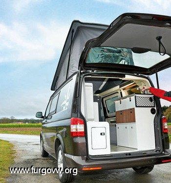

habías visto antes la nueva club joker city (la westfalia t5 nueva de techo elevable) , o es casualidad que se parece mucho a tu distribución ...
aquí está el catalogo...  .baba
http://www.westfalia-mobil.net/fr/downloads/daten/Club_Joker_Katalog_FR_2016_web.pdf
te han plagiado qué cabrones!! .meparto pide derechos de autor!
ps: a lo mejor te da alguna idea más...

Pues yo sigo pensando que se han copiado ellos de ti... y tu a su vez te copiasta de la t4 Carthago que ya sacó una muy similar hace unos poquillos de años...
en mil anuncios hay alguna
http://www.milanuncios.com/furgonetas-de-segunda-mano/volkswagen-t4-carthago-malibu-199080723.htm
te hemos pillado al fin... eres un fijota espartano  .lengua2

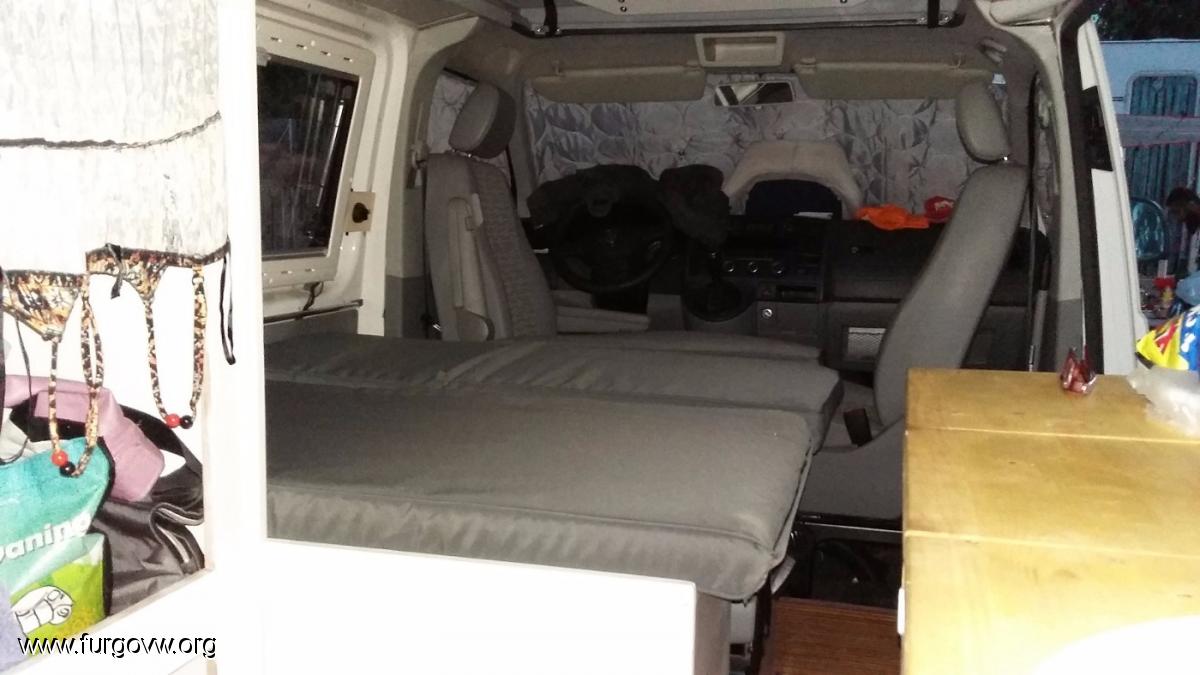

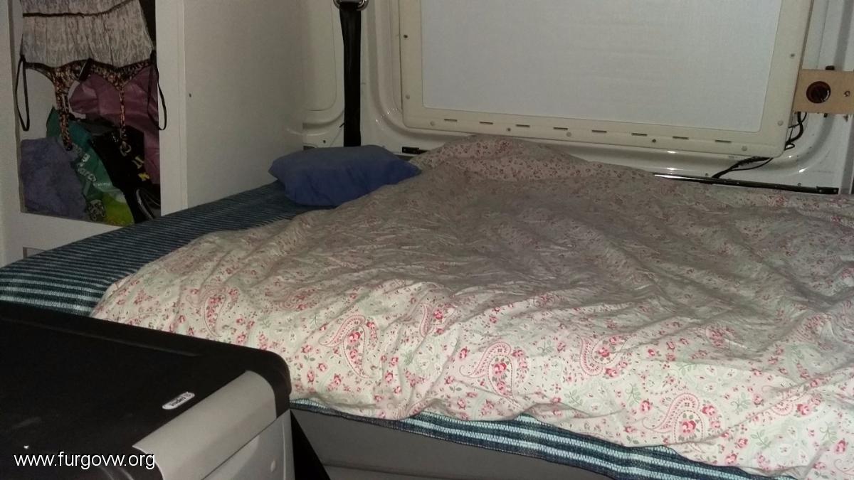

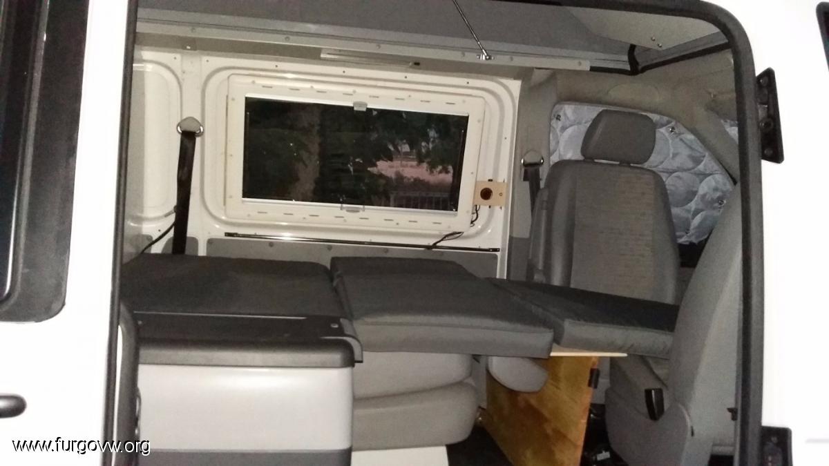

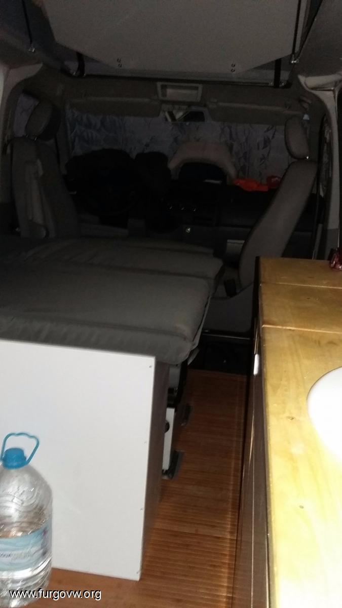

.... unas en general de la cama de abajo, que no habia enseñado

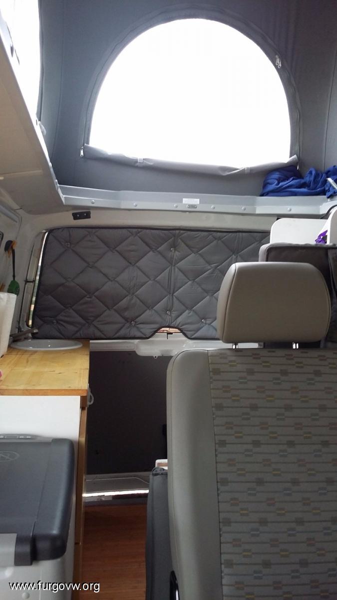

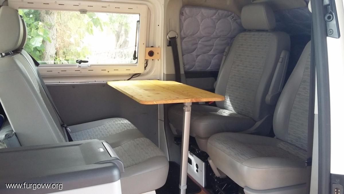

el salón así ha quedado

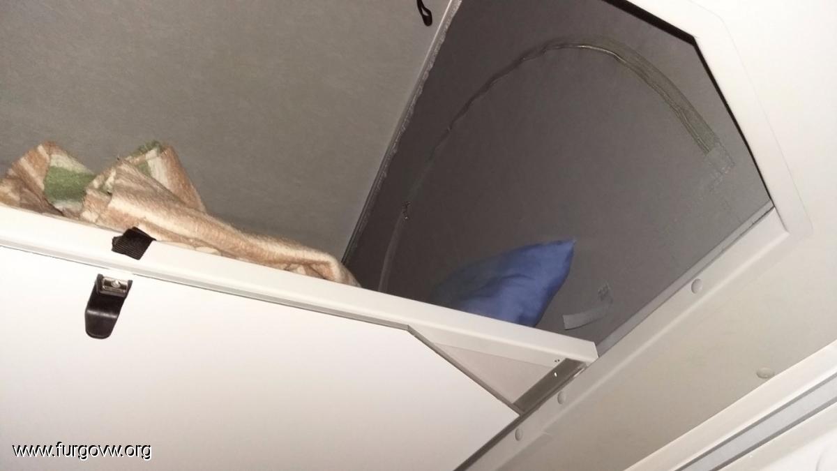

la trasera con el techo abierto,,,,espacio suficiente para la "cagacina "

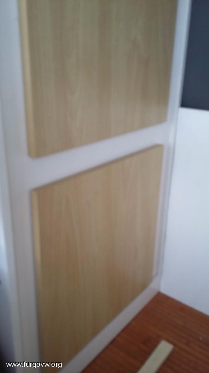

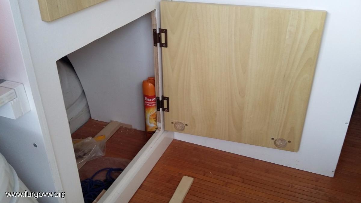

y el efecto de las puertas colocadas en el ropero, made in Ikea....
...está movida, ..lo se  :-\

ta
Muy muy chula.
Pensaba que quedaba más salón , vamos que el
asiento estaba más retrasado .
Espartano
Gracias Ta,
no hay para más salón en la batalla corta, ....está en la posición "natural " de segunda fila,...no quería hacer tampoco experimentos con ésto, ...anclajes, homologación, etc..
de hecho son 20' los que estamos lo 4 sentados.., solo para comidas a cubierto. Y así queda la opción de que dos pueden jugar al parchís en la parte de atras y otros dos toman el te delante....los días de lluvia, ..ya sabes.
siempre he contado con que todo quedaría pequeño, :)
