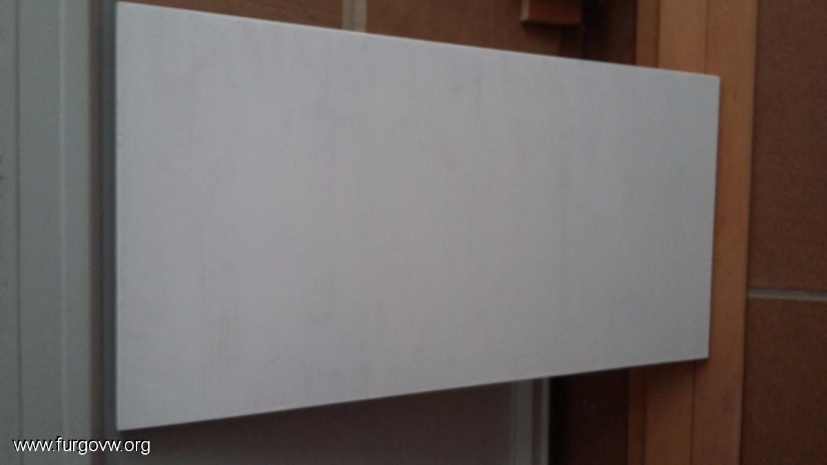

le he dado una mano de pintura a un tabla que falta por poner..., eso si a dos caras

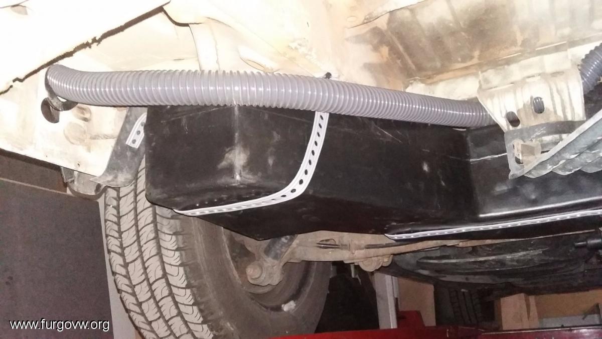

lober
 .panico .panico dónde vás.....
sin rueda de repuesto..... insensato!.loco2 .loco2
Se empiezan a ver bonitos esos bajos rellenitos de cosas.
mucho ánimo, que no queda ya naaaahhh!!!
si no te arriesgas, no ganas. si no tomas una decisión nunca sabras si te equivocaste. evolucion positiva.
Espartano
ahi vamos ..lober,...ya queda más bien poco ......de la fase I que luego viene lo de los remates y detallitos..pero eso ya con calma y sin la prisa de legalizar,
la rueda ya veremos...pues ha cambiado el plan y tendré sitio...de momento voy con el kit y ya me haré con una,
saludos

Entonces vas sin rueda? ese depósito mola. Yo creo que voy a prescindir de la rueda de repuesto. Al final no hay quien afloje los tornillos con la típica llave, así que de nada vale...
Se ve guay. Verás que el techo elevable es muy fresquito; en pleno verano al sol, subes el techo, abres ventanas, sacas toldo, y cambia el cuento una barbaridad.... efectivamente me temo que el techo rígido alto, en este caso, sale perdiendo... todavía no hemos probado, ya te contaré a ver  :-\
de cuánto es el depósito ese? Los 50 litros los tiene fijo no?

Esa tabla va para tapar el poti?
Eres un artista Espartano!!
efectivamente furgoberta....eso es dedución de la buena. Y servirá de banco para mientras se hace la paella,

efectivamente vitu, ..cambiar una rueda de estas no es tan fácil,....ajjjjj odio las pistolas neumáticas,.., y hasta muy peligroso en según que situación,...asi que me pondré la minifalda y llamaré a la asistencia si no me apaño con el kit.
de todas formas, el optar al final por los depósitos específicos deja sitio...ya veré que hago
