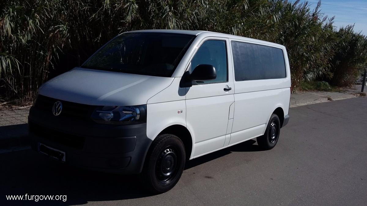

siempre se me ha dado bien lo de pintar,,,pero no se que ha pasado, :-\.., si serán las malditas pinturas al agua,...que se dio una cera con siliconas,,,el malefico rodillo u qué..,
el caso es que tendré que lijar un poco y repetir el proseso...a ver si mejora..pro que no me gusta nada el resultado.
normalmente la aparición de burbujas es por no respetar el secado de la primera mano...pero coño es que solo es una mano..., .confuso2 .confuso2

ha quedado extraño eso.... como has pintado??
parece que está echo a rodillo y con prisa... hace eso unas marcas muy raras en medio...  :roll: no habrá algún resto de aceite, silicona, cera o sabe dios que sobre la pintura original que haga que la nueva no adhiera bien y quede haciendo eso?

si está a rodillo Lober,...
y es lo que me estoy preguntando,..por qué ha quedado tan mal...,  ;D..normalmente me suele quedar muy bien lo del pintao.., así que algo hay que no he tenido en cuenta o no he podido tener..,
me toca enemendarlo,
...el efecto del rodillo, ...antes de que lo critiqueis,, ya me gusta para este asunto...pero quedando cono Dios manda, ta claro

Espartano, a mi también me gusta el efecto de la pintura dada con el rodillo, de hecho era una opción que baraje cuando pinte la furgo de amarillo, y al final decidí hacerlo a pistola, pero dista de haber quedado como lo hecho por un profesional, y dista de lo hecho con rodillo. Que proceso seguiste para pintarlo?  Aunque se aprecian cosas raras como decís lober y tu, probablemente lijando y otra mano lo puedes solucionar como bien dices.

el proceso ha sido sencillo Ursus_cr
he limpiado, pasado estropajo,,,no creo que hiciera falta lija ni aparejo ni nada.., estropajo verde..para que quedase un poco mordiente,,,pero poca cosa,  vulta a limpiar...y luego ya lo complicado...,
mojar el rodillo y pasarlo..,  .meparto
..ya te digo.., es una de las pocas cosas que se me ha dado siempre bien,,,pero desde que cambiaron los disolventes a agua...el rollo es un poco diferente.
he dado con oxitron, que suele ser buena pintura y de facil aplicación...satinado. pero ha quedao un pestiño  .meparto
le daré un poco de lija y con otra pintura,  a ver si mejora y si no pasamos al plan A
ir a un pintor y dejarle unos 600€..,  :'( :P :-[ :-\ .loco1

Una lijada y volver a darle y seguro que esta vez queda mejor. Yo alguna vez que me ha pasado eso que quedan diferentes brillos con un barniz en spray le he dado por encima y me igualaba los brillos. Yo las veces que he pintado con rodillo se me ha dado fatal, con spray me parece más sencillo, aunque toca enmascarar. Siempre te queda la opción Faramir "Para quien es y para lo que es" jajajaja
¿Has mirado la opción de ponerle vinilo negro?
¿También has pintado las llantas, no? Yo también las pinté, le hice el aro externo en blanco, pero no me estaba gustando como iba quedando, y al final vi que me recordaba al coche fantástico y ahora me mola, le da su punto
