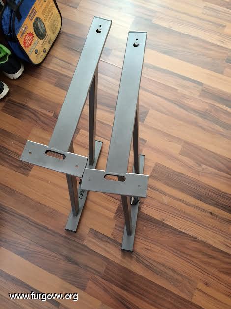

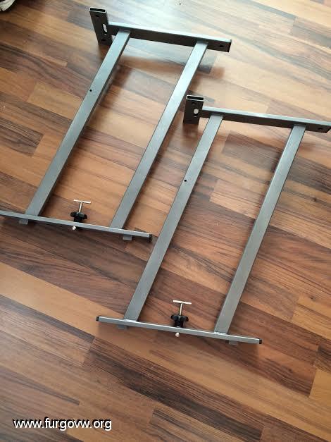

Hola muy buenas!
Pues resulta que compré hace poco mas de una semana, via ebay, la estructura del multiflexboard, las primeras impreasiones son muy buenas, bien acabado, con los enganches, y!! el patron para cortar las maderas y así hacer el tablo, con las orientaciones para las bisagras etc..
si alguien quiere consejo sobre ello, encantado en darlo.
saludos!

lo dicho, desde la base de la guia hasta la parte superior de la estructura metalica del multiflex hay 51,5 cm's, dicho queda .palmas
me falta decidirme por el tipo de madera a emplear, me aconsejaro contrachapado, y creo que pondré de 22 mm así prescindo de los refuerzos,
