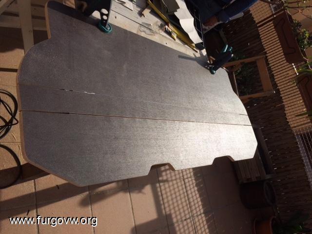

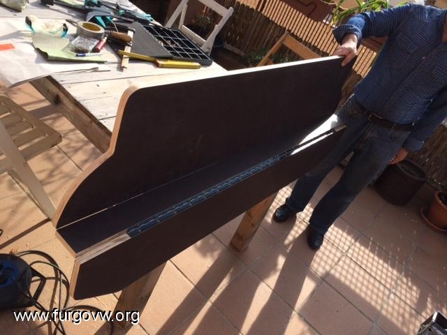

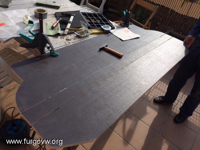

bueno! he colocado ya el tablon marino con sus bisagras etc, si alguien necesita alguna aclaracion que no dude en decirlo, el proceso es sencillo, asi que de veras intentadlo!
un saludo!

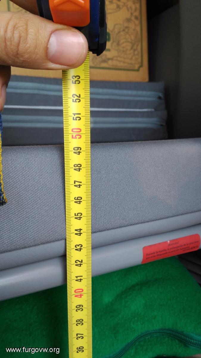

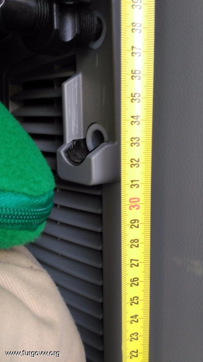

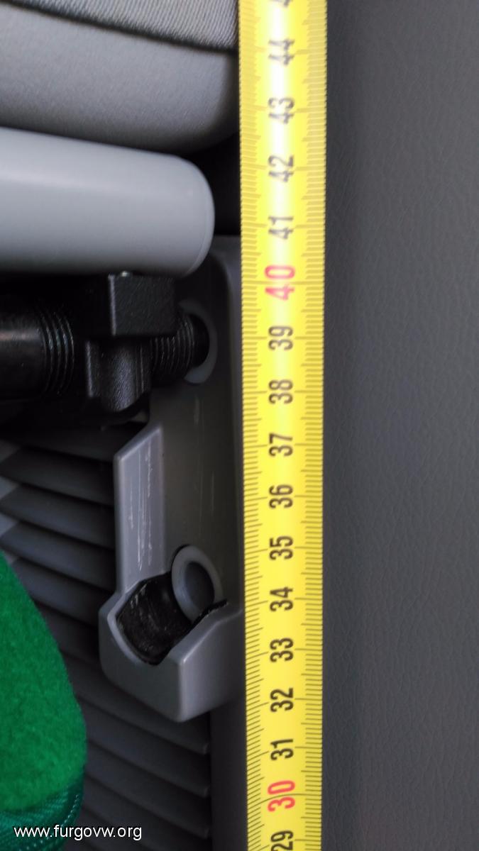

Bueno, pues parece que no me van a valer por un tema de altura. Ya he hecho las medidas.
La California Comfortline tiene la estructura de la cama más baja que la Multivan, por lo que parece. El Multiflex tiene 51,5 cm de altura, mientras que en la Cali necesitaría 42 o 48 cm de altura total (incluido el espesor de la madera) en los soportes. ¡Mi gozo en un pozo!
Adjunto unas fotos con las medidas, por si le pueden venir bien a alguno.
Saludos!

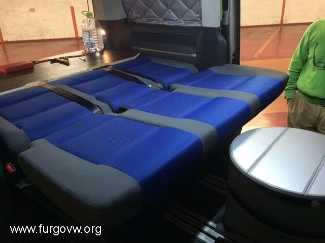

Hola Compañeros.
  Que guapo a quedado. Como has ido la experiencia de dormir sobre él? te ha hecho ruidos o algo que debamos saber para mejorar lo?
  Muchas gracias

Hola! Disculpad la ausencia, lo unico que he modificado, han sido las bisagras de tijera que coloqué, de hecho he puesto dos bisagras mas, porque con solo una por lado, se doblaron un poco.
