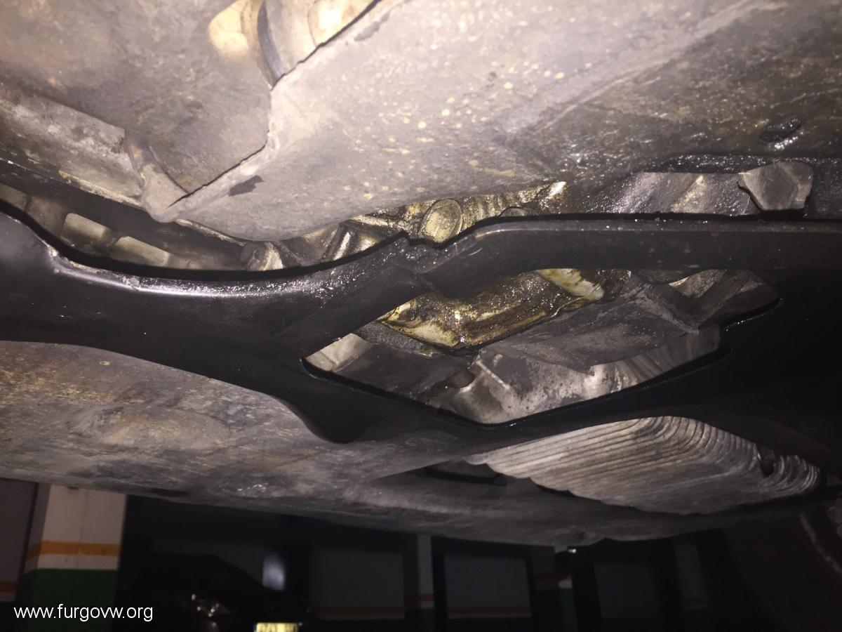

Hola!!
Vengo observando de un tiempo a esta parte algunas gotas de aceite en el suelo de mi garage, he mirado debajo y y una zona del cubrecarter tiene empapado aceite, os pongo fotos de la zona desde esta ese aceite desde donde cae de vez en cuanto alguna gota (igual dos gotas por semana), el nivel de aceite sigue entre el max y min.
¿debo preocuparme? Creo que me diréis que visite al mecánico  :roll:
Hanibal
A primera vista no se ve fisuras ni nada raro, puede ser simplemente de la junta de cobre del tornillo de vaciado o junta de carter pero un par degotas sn una semana es  algo normal, son motores con una edad y kilometros a sus espaldas. No tienes porque preocuparte siempre que mantega el nivel de un cambio de aceitr a otro.
Ala, a cuidarse

Lo de valvulina no tengo ni idea, pero gasoil fijo que no es, mas que nada porque no huele. Bueno yo estoy 99%seguro que es aceite, tengo que cambiarlo  en 1500km, el anterior dueño le puso aceite hace 8500km, de paso le dire en el taller que miren por hay si hay algo raro...
Por cierto,¿sabéis que pieza es esa de la foto? la que esta mas amarilla en primera linea antes del carter...
Gracias !!
ulisses
eso es la caja de cambios.....seguro que es valvulina

PutxoAskatu
Hola. Hace un par de semanas quité el cubrecárter y la espuma que lo recubre por dentro estaba toda impregnada de aceite, pesaba la hostia!!! Total, que limpié le motor y después de rodar un poco con ella volví a ver si veía alguna fuga. Por donde más goteaba era por el sensor de presión de aceite. Lo cambié y listo, me costó dos duros.
Ahora tengo que volver a ponerle espuma en el cubrecárter y listo.
Lo de la valvulina míralo bien, no vaya a ser que se joda el cambio. A mi el mecánico me mira el nivel con la furgo levantada girando una tuerca de cabeza hexagonal, si quieres intento sacar una foto mañana. Pero bueno...yo que tu me llevaba la furgo al taller a que miraban bien cualquier fuga.

Gravera
No, el nivel de valvulina no hay nada en el marcador que te indique el nivel que tiene. Existen unas varillas especiales que quitando el tornillo de llenado y metiéndola te lo indica.

Gravera
Si te agachas por el frente lo ves, es una tuerca hexagonal situada a la derecha de la caja de cambios. La de "desague" está por el lado derecho, misma tuerca hexagonal situada al nivel un poco más abajo que la 1º.
