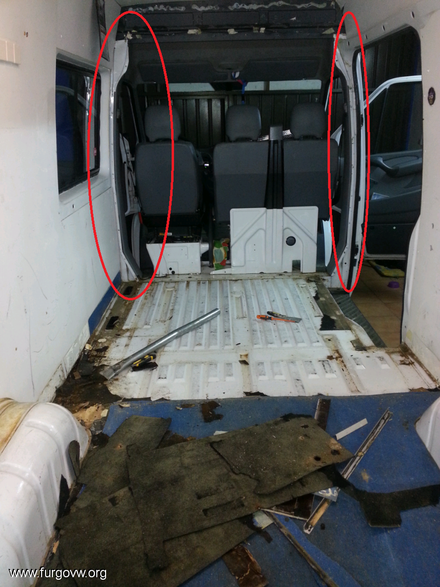

Hola! Me encanta tu furgo, creo que es la mejor medida, le estás haciendo la mejor distribución y que sea 4x4... .baba recupero una foto del año pasado para hacerte un par de consultas, si no te importa.
¿Cómo cortaste el panel delantero tan recto? ¿Algún consejo para poder marcarlo nivelado y hacer el corte recto?
El cartón que aparece en la foto, ¿lo usaste sólo de patrón para cortar madera o es lo que ha quedado de "suelo" para el altillo después de forrado?
Y en la parte trasera, ¿está la moqueta pegada directamente al aislante dando efecto acolchadito, aguanta bien pegado?
Te felicito por esa sprinter tan cojonuda que tienes y por la calidad de lo que le has montado dentro .palmas te robaré también algunos trucos para el tapizado  ;)
Saludos!
manolo4x4
Muy buenas, tengo esto un poco dejado, para cortarlo fui midiendo y trazandolo antes de quitar el tapizado, ya fuera con la caladora lo corte bien, el cartón es el molde para hacer la pieza en madera, respecto al tapizado, directamente encima del aislante se me despego, supongo que con una adhesivo más bueno se quedará, los de uro Camper lo pegan y les queda bien, en el resto de sitios quedó perfecto, haber si actualizo el hilo por que ya está algo cambiada desde la última foto que tengo aquí, un saludo

Buenas Manolo, gracias por la respuesta. Intentaré que me presten un nivel láser y te copiaré la idea, no me veo con pulso de marcarlo midiendo. Cortar había pensado hacerlo con una dremel. Entiendo que la parte superior del tapizado la usaste para el interior del altillo, ¿verdad?
