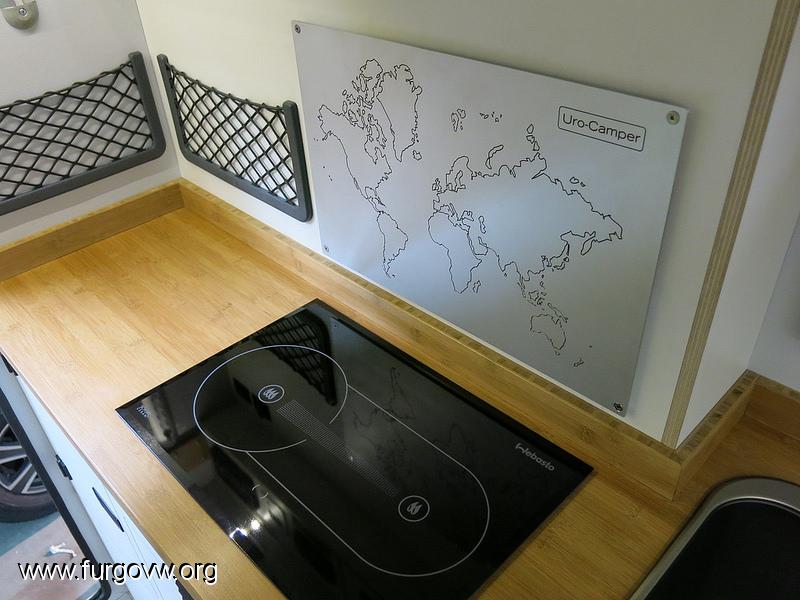

Pusimos en marcha la vitroceramica y ya nos dió el primer problema. La pared del fondo se ponia extremadamente caliente debido a la radiacion. La solución fue colocar una placa de aluminio separada 1 cm de la pared. Con esto ni la placa ni la pared se ponian calientes. Solo la placa se templaba un poco. Por detras de ella circulaba el aire hacia arriba por convección. Aprovechamos la placa para darle un toque mas viajero al interior de la celula. Que mejor que el mapa mundial??
Alea iacta est

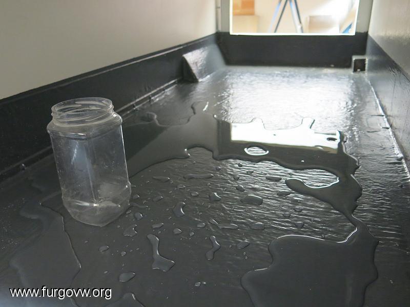

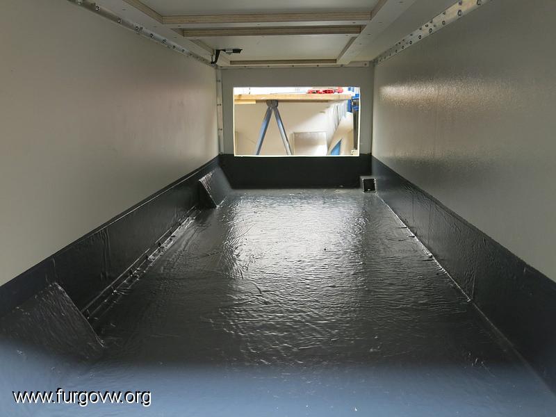

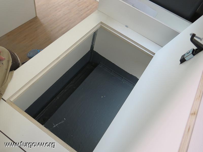

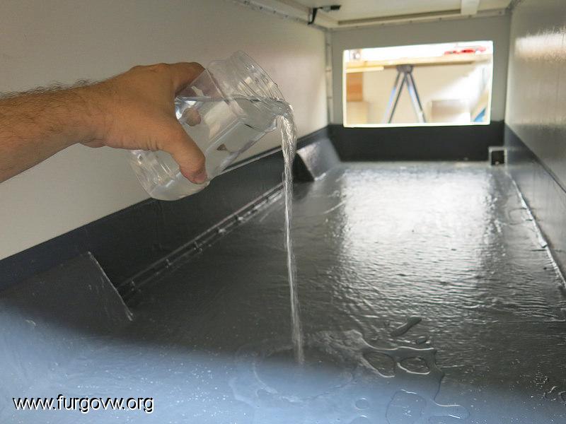

En el interior de las bodegas (bajo los asientos) se instala el deposito de agua, bomba, filtro, Webasto Dualtop, etc...... demasiados asuntos de agua.... tarde o temprano habrá algun fallo y habrá un escape de agua. Esto es inevitable. Las vibraciones que las pistas somenten a las instalaciones pueden soltar alguna abrazadera o ....... nunca se sabe.  Podemos evitarlo? NO.....pero podemos evitar que un escape de agua dañe los muebles, el suelo, etc. Como? Largando el agua del escape hacia fuera.
Por ello convertimos las bodegas en piscinas con una capa de polimero que aplicamos en el suelo y creando un rodapie de 10 cm de altura aprox. En el suelo instalamos algunos desagues.
La aplicación de este producto es infinitamente mas barata que tener que reparar todos los muebles y el suelo.

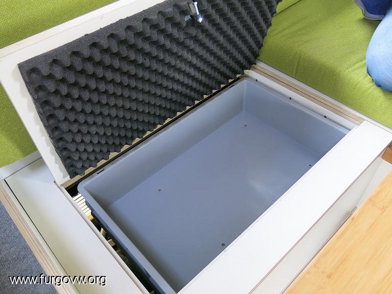

Colocamos en una de las bodegas la Webasto Dualtop. Con este aparato tenemos agua caliente y calefacción. Aunque el aparato va dentro de un mueble insonorizamos el habitaculo con espuma piramidal absorvente con un resultado más que satisfactorio.
Sobre la Webasto queda espacio para colocar una caja Norma Euro de 600 x 400 x 120 mm......
En el siguiente video podeis apreciar la reducción de ruido con este sistema. El video se grabó en otra celula similar a la de este hilo. Aumentad el volumen para apreciarlo.

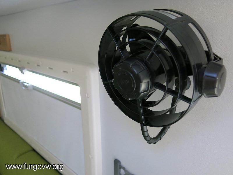

Instalamos un ventilador de 2 velocidades en el interior. El motor de este ventilador es sin escobillas. Apenas consume.

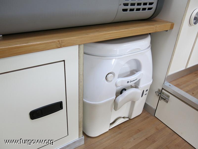

Instalamos un WC quimico.
