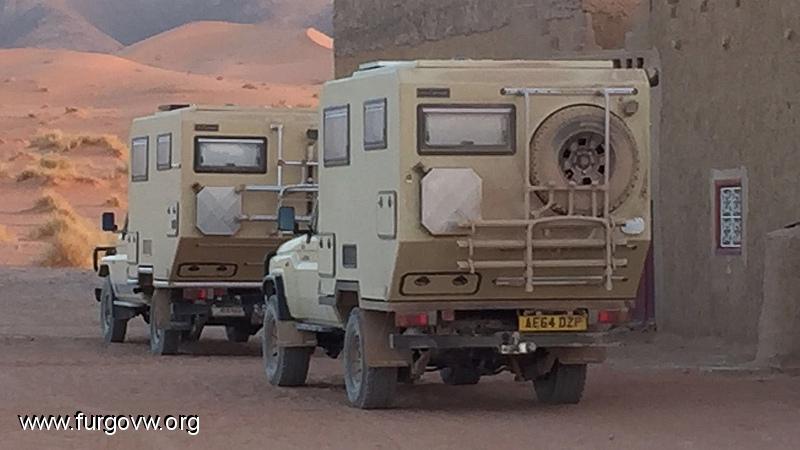

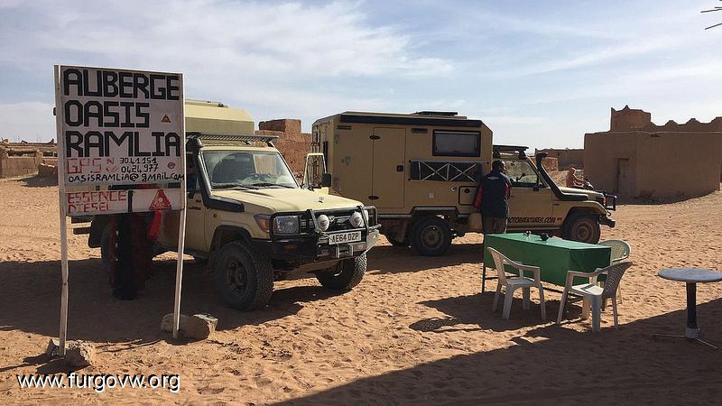

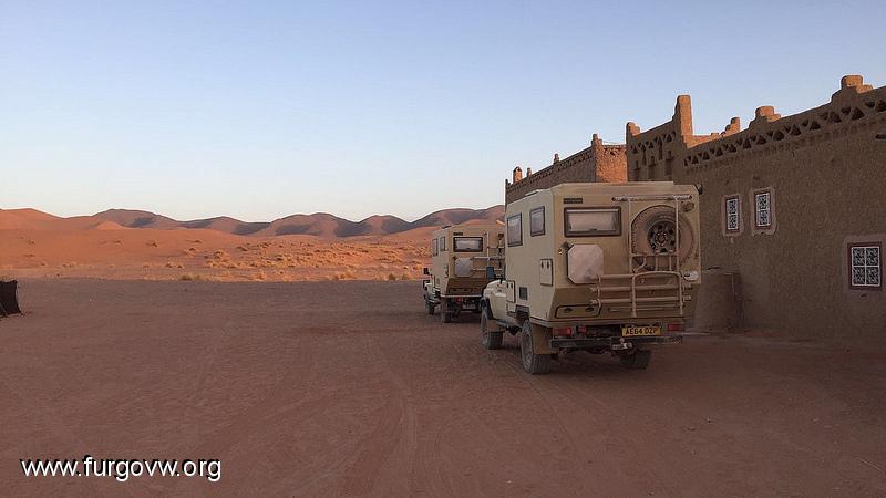

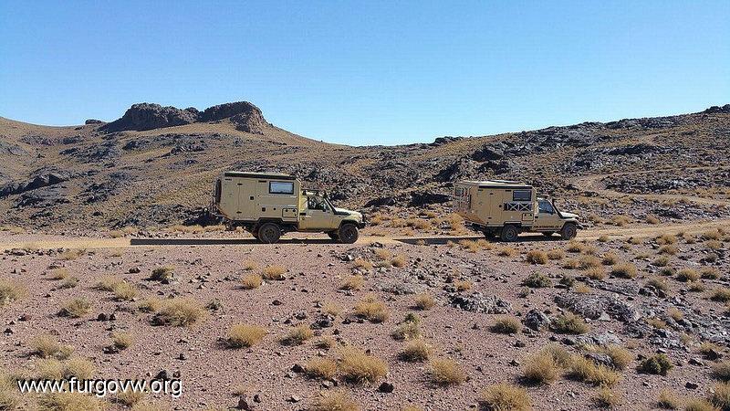

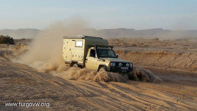

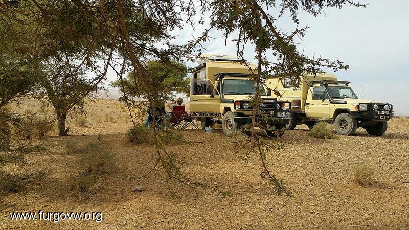

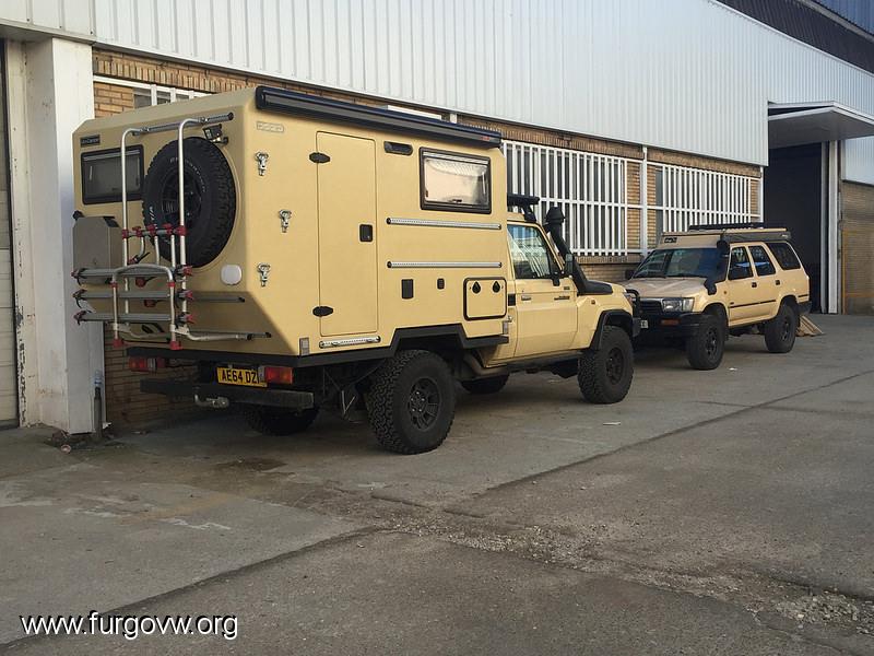

Hola. En estos dias nuestra celula Xplora se encuentra de viaje en Marruecos con otra unidad fabricada anteriormente. Ellas se juntan solas..... y nos mandaron estas fotos. Les estan dando duro..... estos guiris.......me las van a joder!!!! :roll: :roll:

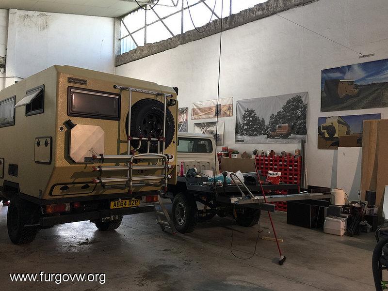

Lo primero que hicieron fue pasar por nuestra nave para una puesta a punto.
y despues..... a comer polvo....
Bueno pues parece que lo están pasando bién..... ;-)
