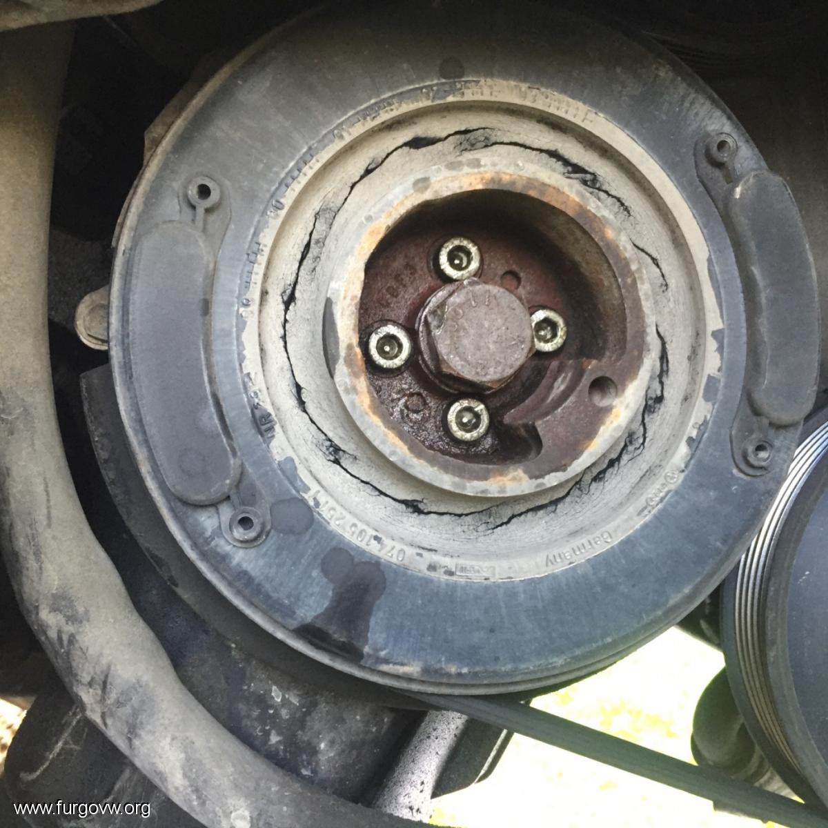

Tambien aprovecho para cambiar la polea,esta en muy mal estado. Aunque hemos probado quitar el tornillo con barra larga y nada,no hay modo de frenar el motor.Alguna idea?
esscapar
Pistola neumática de taller con vaso de la medida de la tuerca y a darle marcha.
Si no, afloja todo varios días hasta que suelte. No se me ocurre otra cosa. A veces tirar a apretar hace que se suelte "lo agarrao" y luego aflojar.
zündfolge
Prueba a bloquear el volante de inercia a traves de la ventanilla del cambio, o a traves del alojamiento del motor de arranque, con un destornillador muy grueso o con una palanca plana.

zündfolge
Rosca a derechas, o sea normal.
ulisses
No te compliques la vida......hazte un útil con unas pletinas y bloquea el damper en el alojamiento interior,es la forma idónea de hacerlo si no puedes cargarte el dentado del volante-motor

JUANJE
Puedes poner la quinta y bloquear con un destornillador en el disco de freno, eso si hazte con una buena llave del 27 mas su alargador complementario, un saludo.

Hemos probado de meter 1a y pisar el freno. Con una barra larga y nada, motor gira...
Como bloquear el disco de freno, no entiendo.
