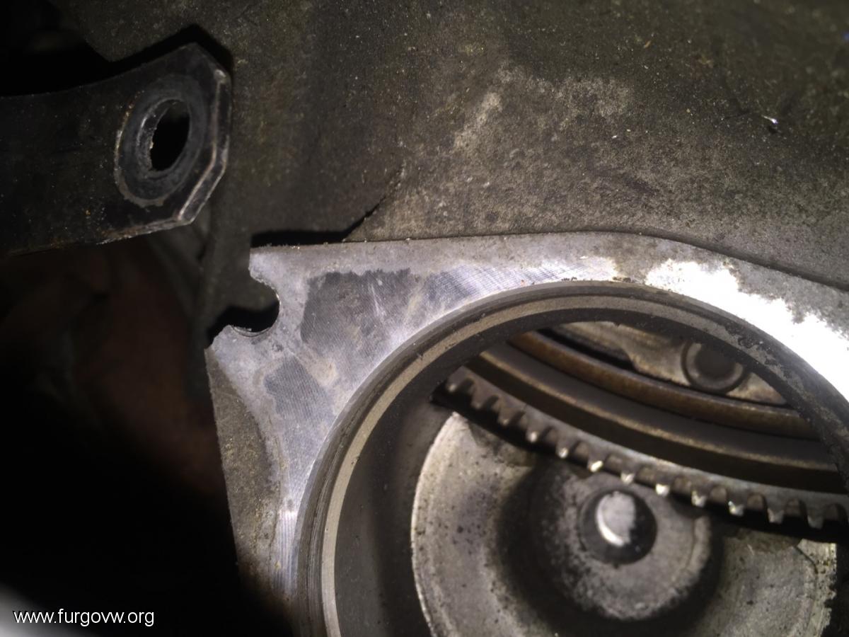

Hola a todos.
Nesecito ayuda urgente.
Desenroscando el jodido tornillo( el de arriba), se ha roto troso de rosca de caja de cambios.
Ahora no se puede enroscarlo...
He comprado ya el motor de arranque y no se que hacer...

Ya esta arreglado,he pegado el trozo con nural 27, despues he repasado la rosca con cuidado, primero he puesto el tornillo dañado, apretando con una llave allen a mano,despues resto.
Hasta aqui todo bien,arranca y todo.
