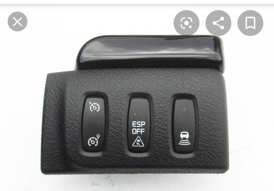

Q pasada! Lamentablemente en las trafic no viene.en la botonera de 3,1 es del cierre centralizado y otro de la luneta.y el tercero vacío, yo estoy intentando poner ahí otro botón de luneta original para activar/desactivar cámara d video, pero es de 6 pines y ni idea

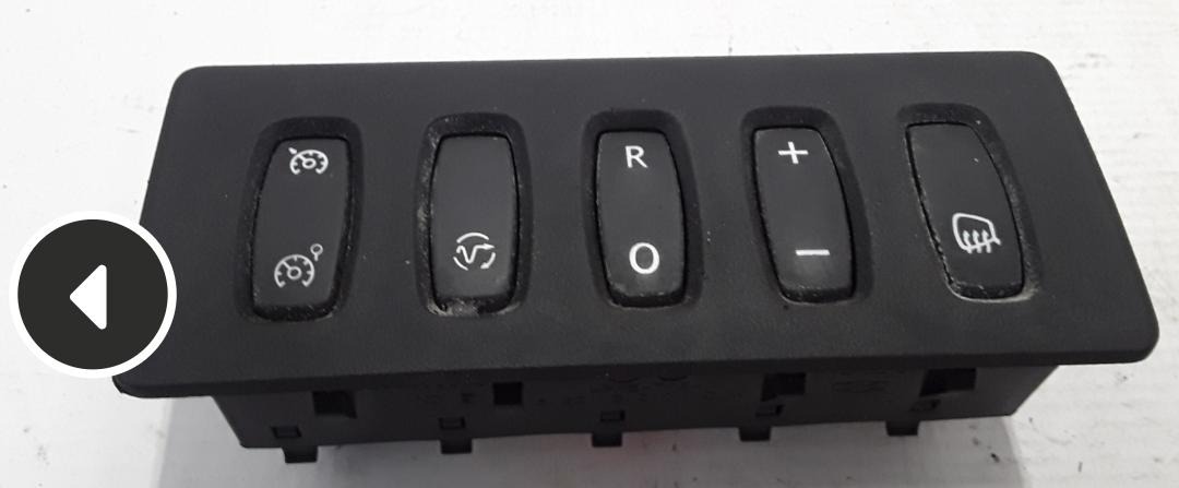

Hola chicos/as he releido vuestro post enterito y veo que tengo alguna opcion mas eescondia en mi salpicadero de mi Renault Master 2005
No encuentro el manual taller donde venga especificado que es cada clavija, conector macho conector hembra y color ( si veo esa opcion escaneada que ha subido el compi y se ve algo borrosa)
Dudas:
1 Solo tenco la tecla de luneta termica como todos vosotros pero desarmando... Yo entiendo que la preinstalacion de tempomat es la azul y gris como indicais y me sobra otra mas de color blanco tal y como adjunto en la captura que acabo de hacer con circulito rojo :)
¿que Puede ser?
2 He de añadir que la furgoneta la he comprado hace 24 h y he descubierto que tenia el cierre centralizado  haciendo cosas raras. y de pura casualidad he descubierto que tiene alarma desactivada...y funciona!!!
¿la clavija blanca corresponde a la desactivacion de la alarma (on/off)???
3 Donde van las luces de iluminacion del habitaculo/retrovisor hay como dos entradas, esos...
¿son sensores volumétricos de la cabina de conducción de la alarma? son micrófonos? espías del gobierno sideral?
Adjunto ejemplos de botoneras que he visto echandole un buen rato por las redes... si alguno tiene el diagrama taller.... tengo de la master mk1 mas antigua pero no me vale.
plis plis
angelusbc84
Cita de: angelusbc84 en Enero 23, 2020, 17:59:16 pm
Lo consegui, compais la tecla de cruise control y limitador 1€ en desguaces la torre, las teneis en todos los renaults de por alli
La tecla de + -  20 euritos:
https://www.allcarpartsfast.co.uk/renault/renault-8200525404-control-button/
Por no abrir un hilo nuevo :-\  :-\  :-\  :-\

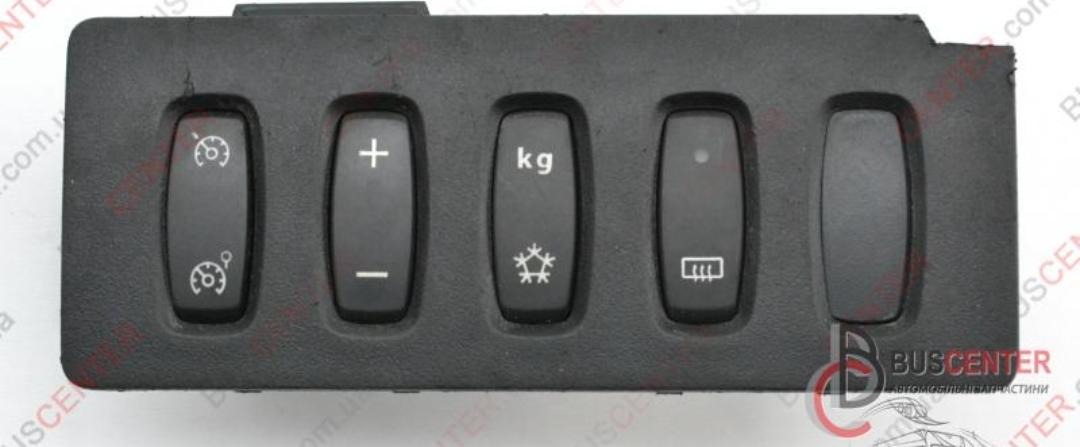

la gran duda es, de mi post anterior.. para que sirve la ficha blanca que me quedaria vacia?(marron luneta térmica retrovisores, azul cruise control, gris +-)
¿¿¿La blanca la tenéis en vuestro salpicadero??
En un foro ruso  tienen puesta el botón de la (V^)que es de color blanco tb. No encuentro ningun manual que diga que referencia es ni para que sirve, pero parece que ponen el mismo código color.
link de los rusos: https://renaultmascott.ru/viewtopic.php?t=425&start=20
en la otro foto aparece un símbolo de KG y de *de hielo.. quizás valga tambien quizas no..
Los que tengais esas dos teclas podeis pasar el número de referencia e indicar que color del conector tienen detrás? una foto o algo asi?
parece que mi furgo venia con mogollón de extras, alarma, sensor volumetrico , preinstalcion de tempomat.. y esto.. me tiene intrigadisimo.
