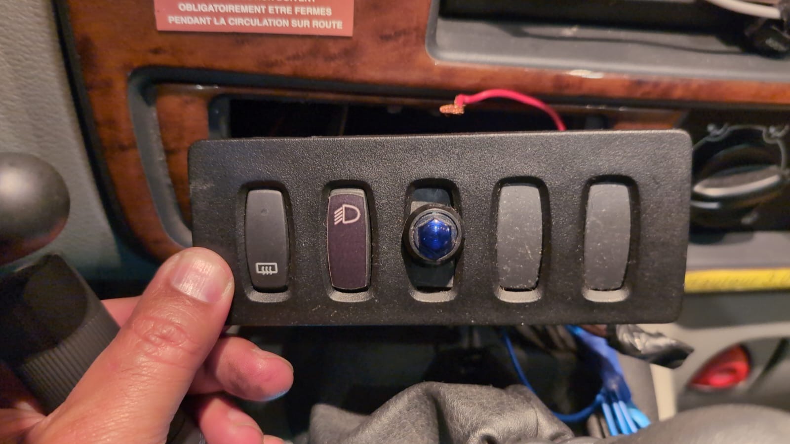

Me dispuse a averiguar si mi autocaravana con base Renault Master II (no sé si fase 2 o 3 porque es una integral y no mantiene la carrocería de la Master), disponía de la preinstalación del Control de Velocidad y para mi sorpresa me encontré lo que véis en las fotos:

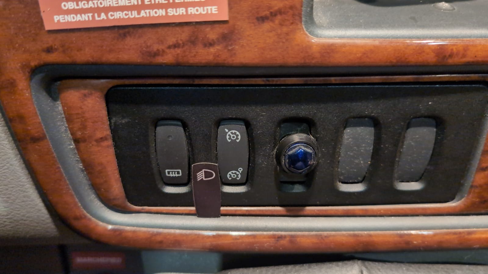

El dueño anterior parece que instaló un piloto antiniebla delantero y puso una pegatina enciama del botón dedicado al Control de velocidad.
Aquí descubro con grata sorpresa que ni tendría que comprar el botón.

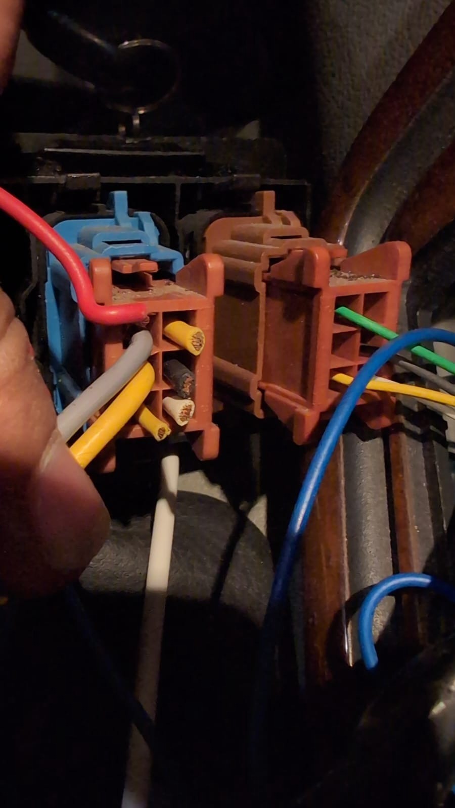

Pero al darle la vuelta...

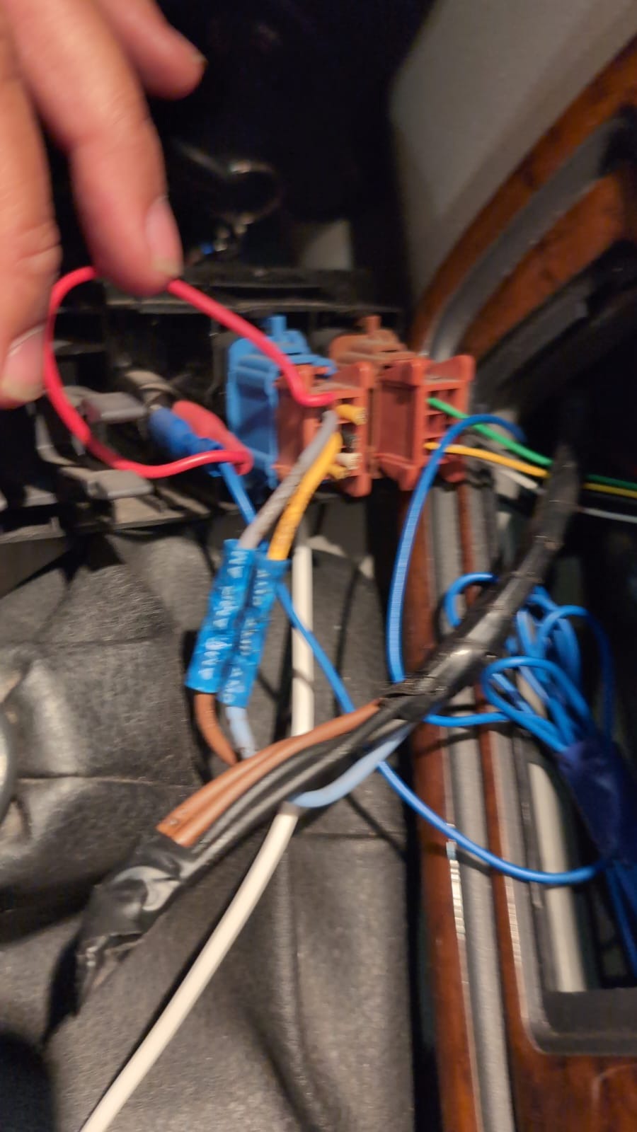

... me encuentro cables cortados y los que quedan parece que intentan encender las antinieblas delanteras (aunque no lo consiguen).

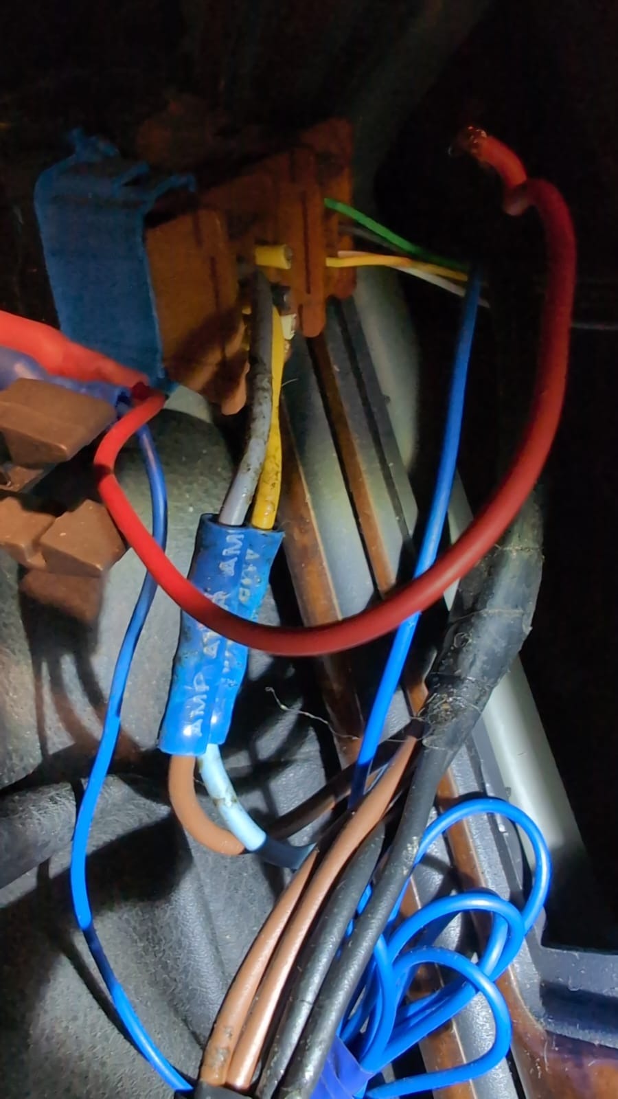

Este es todo el cableado que encuentro detrás de la botonera.
Y los colores de esos que están encintados no coinciden con los que hay en el botón.
Así que ahí va la consulta para los que ya lo han instalado: ¿tenéis fotos de los cables de ese botón y de a dónde llegan? A ver si coinciden con los que yo tengo cortados y puedo identificarlos para poder recablear o... lo que sea.

Como te ha dicho Kirikiño..., a ver si podemos ver las fotos,  pero ya te adelanto que cables cortados tienen mal asunto
