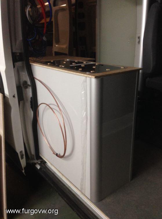

COCINA
Este finde, despues de muchos sin darle a la furgo, ha tocado darle a la cocina. De momento he hecho un prediseño del mueble, y algunas de las maderas definitivas. En la cocina van el fregadero CAN de 2 fuegos, nevera Waeco de 80 litros, y la bombona de butano K6. Luego si me queda algo de hueco quiero meter una papelera extraible y alguna balda para dejar los utiles de limpieza.
De momento un par de fotillos:
Esta ya con maderas definitivas. He usado un colo gris claro, pero es tan claro que casi parece blanco...me habría gustado un poco más oscuro, pero no tanto como el que usé en la anterior furgo. Pero una vez recibido el material, ya no hay vuelta atrás.

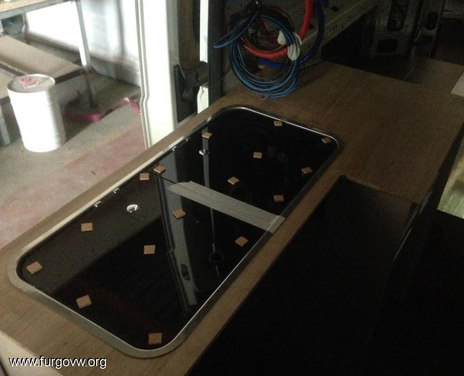

(1) El agujero para la cocina debe ser 10mm menor que el contorno, es decir, un cuadrado de 695x315mm (original tiene 715x335mm). Luego el redondeo de las esquinas, que radio os da? Yo he calculado con boli, papel y calibre y me salen unos 50mm en el corte (en el contorno real exterior serían 60mm al que le restamos los 10mm para el corte). A los que habéis puesto esta cocina os salió lo mismo?
(2) Que sellante usáis para fijar la cocina? Por que el sikaflex no es que me dé mucha seguridad para amarrar una placa que se va a calentar jejeje
Un saludooo!!
Mi ex-furgo [Opel Vivaro]: http://www.furgovw.org/index.php?topic=287714.0
Mi nuevo reto [Peugeot Boxer L2H2]: http://www.furgovw.org/index.php?topic=309500.0
buru01003
Bueno al final volví a medir y el hueco para el fregadero CAN de 2 fuegos sería de 695x315 con los radios de las esquinas de 50mm, por si a alguno le sirve (comprobado  ;)) Así lo teneis facil si alguno lo quiere mandar a fresar, que ultimamente es la rutina!! jejeje

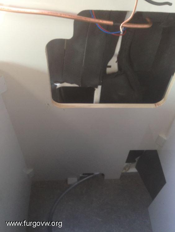

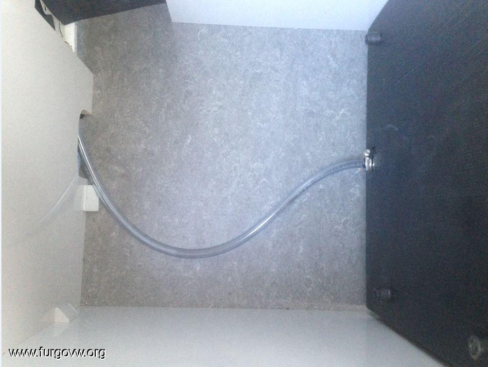

Y algunos avances más que he hecho en la cocina. Esta es la madera de la parte trasera de la cocina, justo donde coincide el frigorifico. Le he hecho unos agujeros para que respire el frigo en la aprte superior, y por donde van a pasar el gas y las mangueras de agua fria y caliente. Luego en la aprte de abajo tiene otra abertura para conectar la salida de agua condensada del frigorifico.
La salida de agua condensada, o bien de deshielo del congelador, no es necesario ponerla, pero en mi caso lo hecho. La salida la he pasado por un agujero que tiene ya la furgojusto debajo del pilar donde termina la puerta corredera. Aqui teneis una imagen que se ve por donde pasa el tubo de desagüe.

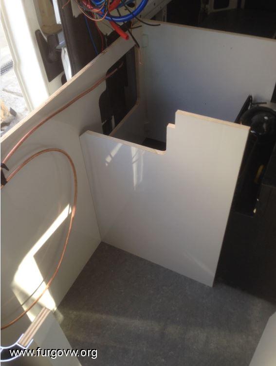

En la siguiente ya la pared lateral de la nevera, que tiene que tener el hueco para que aloje el fregadero CAn de dos fuegos, y el tubo del gas pasado.

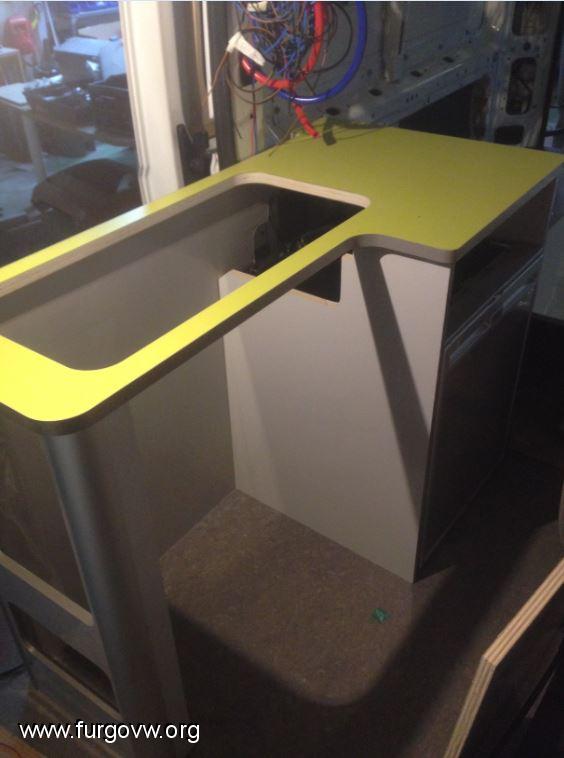

Y en esta ajustando un poco la encimera y las paredes de la cocina, para dejarlo todo escuadrado antes de seguir montando. también se ve el corte en CNC de la encimera, y el agujero para la cocina.

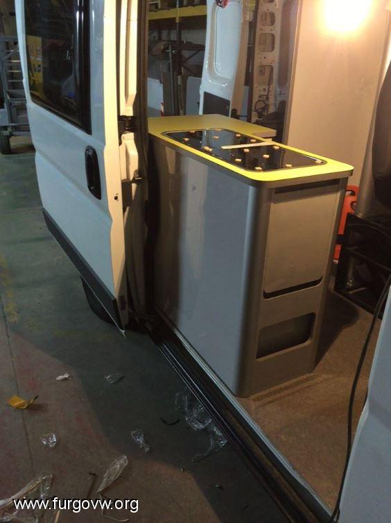

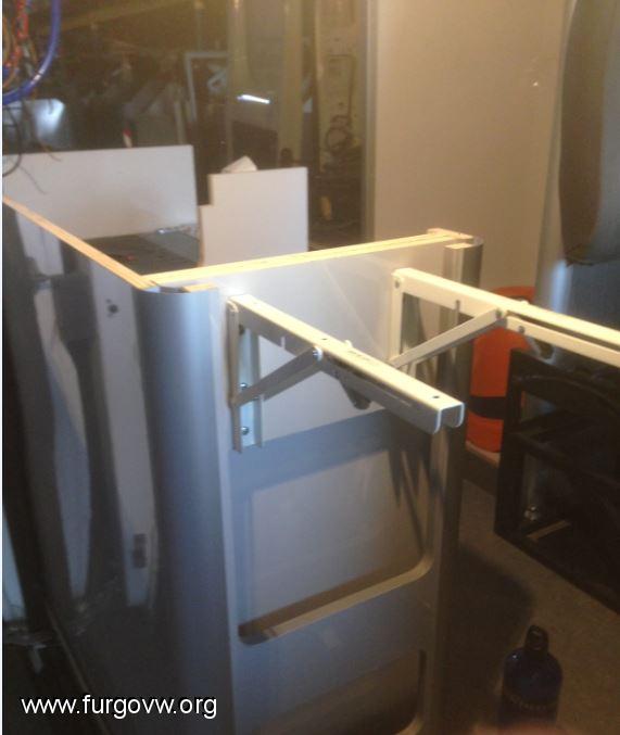

Y para variar, pues la tipica mesita desplegable en el lateral que puso de moda creo que lisanlor jejejeje!! Aqui copiamos ideas todos. En este caso he usado escudras abatibles compradas en bricodepot, que las del Leroy no me convencían. Estas abren y cierran con gatillo en vez de con tirador, y solo tienen una posición. El problema que tienen es que el gatillo sobresale de la escuadra, y hay que calzarla con potra madera de 16mm por debajo. Pero bueno, a mi gusto me parecía más robusta y tenía mejor funcionamiento que las otras.
Y ya por ultimo en esta primera edición de la cocina, la encimera ya montada con la cocina puesta.
Me falta todavía por hacer la parte interior y unos cajones, conexiones de gas, armario de gas hermético etc...... pero la semana que viene!!
