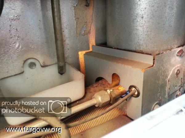

Revisa si tiene una chapa para proteger la llama del viento. Si no tiene se le puede hacer una con chapa galvanizada en 0'2.
Lo del olor a gas puede ser que la chimenea no esté bien, revisa que el tubo no esté atorado, vaya directamente al exterior y no haga curvas extrañas.

esa chapa donde va?
gu78
Es como una caja alrededor del quemador, o simplemente una chapa que corte cualquier corriente de aire que oueda apagar la llama.

Hay varios hilos en el foro con fotos de quemadores, para que te hagas una idea de la chapa/caja que te comento.
http://www.furgovw.org/index.php?topic=291041.15
Y si no siempre le puedes preguntar a cukiyo25, que es un gurú de los frigos.
