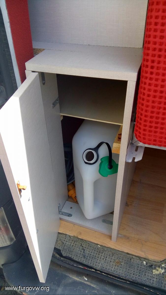

Neptuno_a80
Aquí una foto del compartimiento trasero parados depósitos de 20 litros,  donde provisionalmente también guardo la ducha, y se puede ver justo arriba un compartimiento diseñado para que entren 3 sillas plegables del decatlon, sin molestar ni nada.

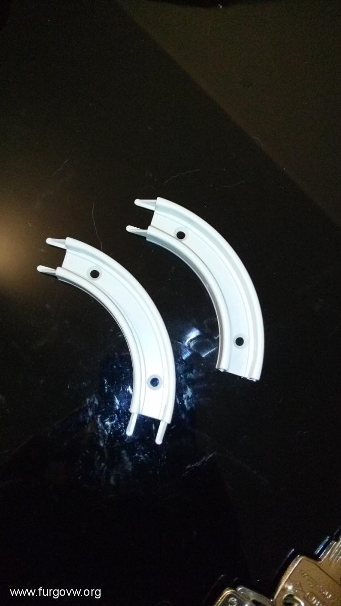

lo de la persiana del lmueble ropero te ha quedado de lujo,son laminas de persianas de leroy comentas no? el tema de las guias como lo has hecho para las curvas,algun perfil ya curvo o te lo has currado tu,mi intencion seran puertas correderas o de persiana por el tema de el espacio al abrir los armarios y no molesten ,y tu mueble sea qedado muy guapo,por que me explicaras si no te importa el tema de como lo has hecho, materiales utilizados y de donde los has pillado.
Gracias un saludo
Neptuno_a80
Yo te explico. Las lamas de leroy merlín, las guías rectas, son perfiles en forma de U de pvc. Para las curvas, intenté hacerlas yo mismo,  dando calor a las rectas,  pero no funcionó, y no se me ocurrió nada más,  así que se las compré a una tienda. Muy baratas,  envío muy caro. Si te interesa ya te diré donde que no recuerdo el nombre.
Y nada más, un tirador, que te vale cualquier  .palmas

Neptuno_a80

alma82
Muchas gracias,lo tendre en cuenta para cuando las haga yo.
Naitsirc
A mi también me interesa saber donde conseguiste las curvas de las persianas y que anchura interior tienen... Yo me fabriqué las curvas pero no me acaban de convencer!!
Camperización FreeRoad VW T5 ----> http://www.furgovw.org/index.php?topic=308140.0
Neptuno_a80
Viendo vuestro interés, he indagado.. Las curvas las compré enhttp://www.contrachapadosdecostyl.es
Te atenderá Mario Barea, y resolverá todas las dudas. La anchura creo que es de un centímetro, poco más.
Saludos!
