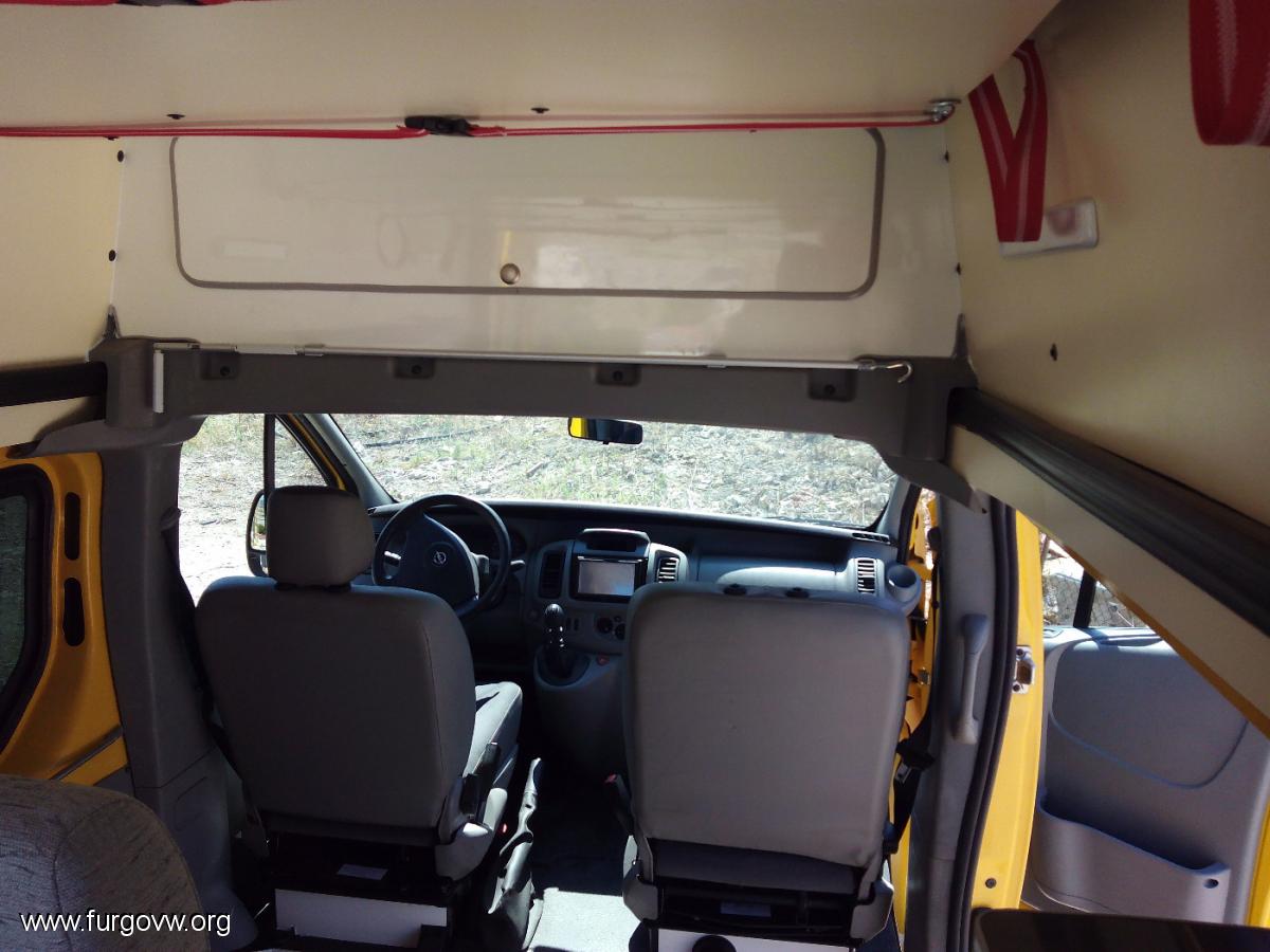

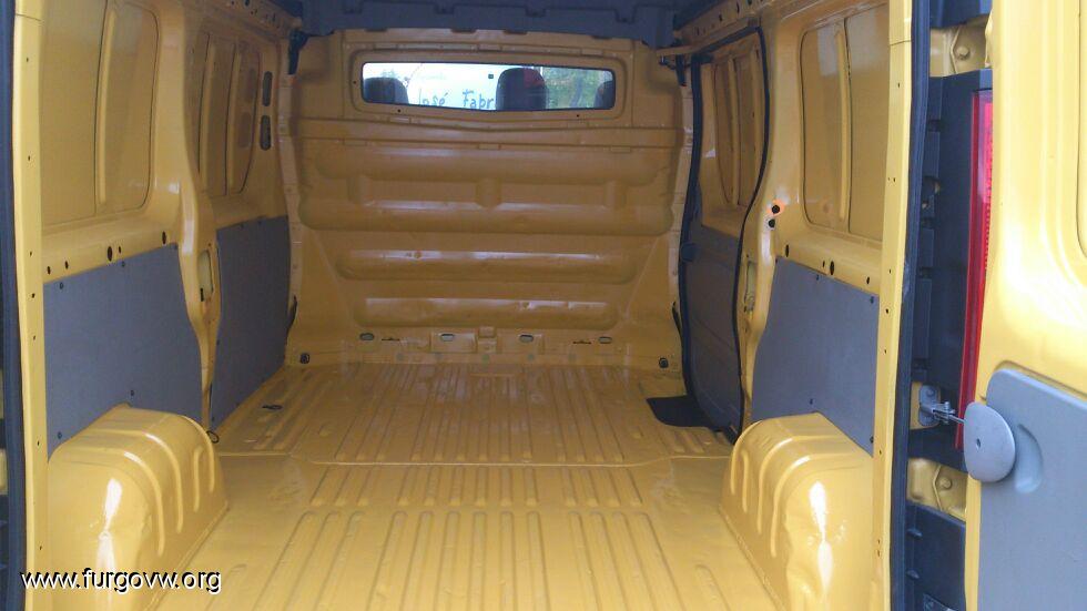

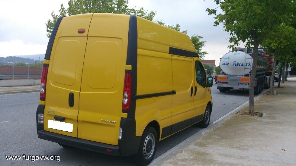

Después de haber vendido la trafic generation, compremos una opel vivaro versión larga y alta (L2H2). Tras un largo año dedicandole el poco tiempo que he tenido,por fin puedo presentaros la furgo practimamente al 100%.
Gracias a este trabajo, estoy camperizando una Ford transit de 6,5mts de un amigo, y poco a poco pueda dedicarme más profesionalmente a ello.
Sin alargar más aqui os dejo algunas fotos.

Guapísima, yo tengo la l1h2, me encanta esta furgo por tamaño/prestaciones, te ha quedado una "nugget" muy currada y desde mi punto de vista y como pequeña crítica constructiva: el acabado de todo el mobiliario es muy chulo, profesional, pero la cama elevable se queda "un poco atras" en acabado, cosa que con un tapizadito a esa espuma y disimular el hierraco de somier se arregla con nota fijo. Habitabilidad super lograda en una furgo que según mi opinion está infravalorada por las empresas camperizadoras, ya que en H2 tanto la corta como la larga dan un juego tremendo para aquellos que no queremos irnos a una gran volumen pero no queremos estar agachados dentro. ME ENCANTA. BUENÍSIMO CURRO!!

¿la cama no se mueve al meterte arriba? ¿rollo vaivén?
¿o se apoya en algún sitio que no se ve en la foto?

Buena camperización, si señor!!! El sistema de la cama no lo acabo de entender del todo bien donde va anclado o enganchado a la furgo (al chasis) Podrías explicar el funcionamiento y como va anclado, para hacernos una idea..

Muchas gracias por tu aportación. En las fotos que he colgado se ve la espuma simple, tal y como la compre. Posteriormente, le puse una funda que cubre toda la espuma (tanto por arriba como abajo) y a su vez se usa de bajera para dormir. Luego a la hora de dormir simplemente ponemos la superior tipo nordico, enganchado en 4 puntos a la funda y listo.
Para el tema de disimular el somier, la mejor idea que pense fue la que lleve a cabo, forrar la parte inferior del somier con el mismo tablero que el techo y paredes, de este modo, cuando esta recogida se disimula muchisomo mas que esta la cama colgada en el techo. El marco del somier lo pinte en blanco, recogida la cama apenas se nota.
Si tienes alguna idea para camuflarla un poco mas, te agradeceria una segunda opinion.  ;)
Si, al suspenterse la cama de las 6 cintas, cuando te subias la cama se movia hacia los lados.
Posteriormente le puse unos tensores en la parte trasera y delantera para impedir tal movimiento.
Gracias y muy muy wapa!!!
El sistema es bastante sencillo, consitete en 6 cintas de sujetar la carga (motos,Mercancia de camiones...etc) cada una aguanta hasta 900kg cada una. Por lo que si contamos que dormiran dos adultos y el peso de ambos sera inferior a 150 kg (En mi caso) cada cinta tendra que soportar solamente 25kg cada una.
Estas cintas, van sugetas con un tornillo M12 y tuerca autoblocante a los refurzos del chasis.
Las cintas se cortaron todas a medida y se cosieron en maquina industrial, para que no se escapen.
La cama durente la marcha se sujeta en el techo con unos simples cierres (tipo mochila) pero mas grandes, que proceden de las mismas cintas.
Cuando queremos bajar la cama simplemente se sueltan los tres cierres y la cama baja hasta la altura que se ve en la foto (qie es la medida de las cintas estiradas).

Muy buena solución, lo único es que supongo que te quedan aprox 1,70 de altura o menos no?
Enviado desde mi Luno mediante Tapatalk
Queda aprox. 1,75 mts cuando la cama esta recogida en el techo. Yo mido 1,71mts y me sobran un par de dedos hasta tocar con la base de la cama.
