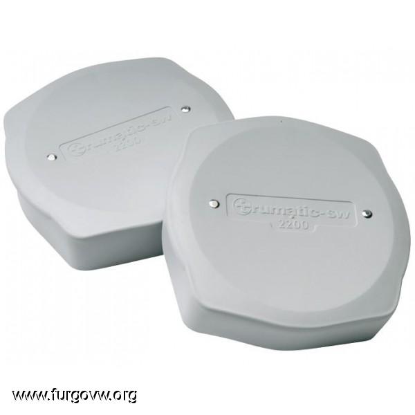

Por cierto, alguien sabe algo de estas tapas externas de las chimeneas? perdí la única que me quedaba pero el repuesto puesto en casa vale 40€ me da dolor de corazón pagar eso por dos plásticos que no están pegados a la carroceria ¿algun brico para suplantarlas?
