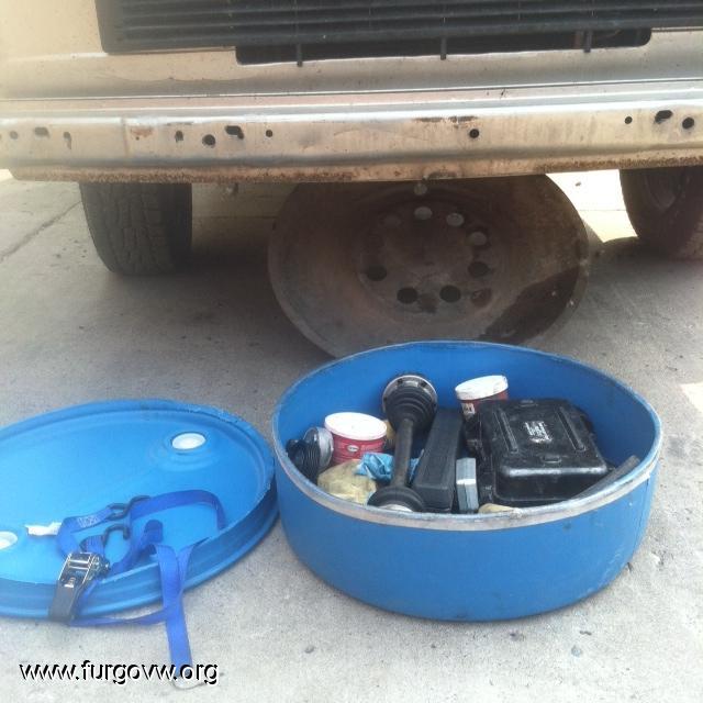

¿qué hacer con el hueco del portaruedas delantero que casi ningún sycronero utiliza?
Fuente: http://www.thesamba.com/vw/forum/viewtopic.php?t=634619
¿hay otros huecos aprovechables en nuestras furgos?

Yo esto había visto con bidón metálico...  No es mala opción. Yo quería hacer uno triangular para aprovechar al 100% el hueco

Creo que cubrir la tapa por dentro con esponja de baja densidad para que al cerrar comprimiese el contenido, para que no esté danzando todo el día cono los baches, sería una buena idea.

Cita de: ooznak en Agosto 23, 2015, 14:36:14 pm
Pues si lo quieres triangular... ya sabes... Chapa de inox y a correr! Eso si, va a pesar un pico.
De todos modos y salvo que vayas a estar todo el día pendiente de mimar los contenidos... no tengo muy claro que podrías meter ahí. Más que nada porque si te metes en algún riachuelo, charco gordo, nieve, etc... si o si te va a entrar agua. Y ese agua estancada permanentemente... te va a estropear los repuestos (caso del palier completo que llevan en el bidón de la foto).
Salvo que fuera estanco, yo no pondría ahí nada importante.

siempre se pueden usar sacos estancos no? ;)

Por ejemplo dentro de ese bidon el contenido con una bolsa estanca....yo habia pensado hacer algo similar para llevar el material de rescate por ejemplo.

claro. mi idea era o hacer de plástico o pvc .. o incluso madera... ( al final hacer otra y tirar la vieja no costaría mucho) y dentro llevar todo bien empaquetado y sujeto ...

Cita de: NICHY en Agosto 31, 2015, 20:10:39 pm
Si metes AHI DEBAJO el material de rescate, si te quedas enganchado en un barrizal o empanzado en arena, necesitaras otro equipo de rescate para sacar el equipo de rescate... .meparto

Cita de: sherpax3 en Septiembre 01, 2015, 18:14:22 pm
Por eso al final lo voy a llevar donde el deposito original de las westfalia junto al compresor que le he puesto....tanto darle vueltas al coco cambio de idea cada dos por tres  .meparto .meparto
Bien visto!
Los bidones azules de toda la vida son estancos. Hacer la union con calor y cinta americana y a correr. La cosa es qué llevar ahí.
