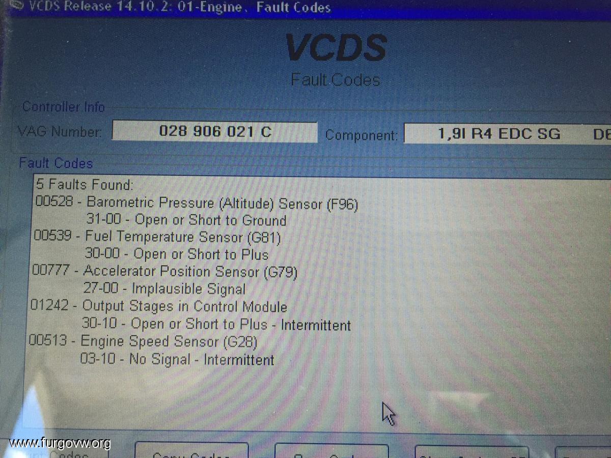

Da los siguientes errores y tras probar con 2 centralitas, facilitadas por el mismo artista que lo instaló incialmente, no hay forma de corregir, localizar o eliminarlos:

Los temas eléctricos la verdad que son un marronazo, a veces te vuelves loco encontrando el problema.
¿Esos 5 errores que te salen los quieres borrar directamente? Porque si salen como errores tendrás que corregir el problema, no borrarlos. El primero ya de por si parece que el caudalímetro no está funcionando así que normal que no tire.

el primer fallo f96 es el sensor de altitud, debe estar desconectado o cable en corto a masa, la verdad no tiene importancia, simplemente te humearia mas en altitudes superiores a 1000m no afecta a la potencia
el g81 es de temperatura de gasoil, el sensor esta defectuoso o el cable desconectado o cortocircuito a positivo... no afecta a la potencia, si a mayor contaminacion
el g79 te marca que el pedal del acelerador esta defectuoso o mal ajustado, te aceleraria el regimen de ralenti para hacerte saber que esta mal
el 01242 es grave...significa o que el conector de la centralita o varios sensores estan mal conectados o la centralita esta averiada
el g28 es el transmisor de rpm esta defectuoso o hay corto o interrupcion del cableado... logicamente el motor entra en modo averia, no pasa de determinadas rpm, creo que 3000rpm y limita la presion del turbo
puedes poner fotos del motor, la bomba, centralita, cableado etc... el pedal del acelerador lo llevas electronico ?

nada de maquina, los codigos de error vienen en el manual ;) te recomiendo bajarte el del tdi afn de audi,vw,seat o skoda que todo viene a ser lo mismo, miras los esquemas, etiqueta los cables y dale para adelante

Yo los errores no es que los quiera borrar, lo que pretendo es que ande, con error o sin error, pero que de un funcionamiento normal, quiero decir, que si existe un error repetitivo pero que no afecta al funcionamiento, obviamente no importa.

Cita de: haizkolari en Agosto 22, 2015, 02:21:18 am
conociendo al que lo monto, me extranha que pusiera la electronica, normalmente los hacia mecanicos
.palmas Bien!! Muchas gracias, con esta explicación ya vamos definiendo algo.
En cuanto pueda volver a la furgo haré fotos de toda la instalación y motor montado. Es un cisco.
Por lo que se..si lleva bomba y acelerador electrónico...peeero por lo que he visto, que a mi me mosquea, la instalación del acelerador va en un lateral sujeto con dos tornillos de aquella manera, que para mi que cuando va en marcha genera holguras y no da la tensión que debería dar al cable. Lo dicho incluiré fotos cuando pueda regresar al taller para recogerla.

aquí tienes sobre el pedal y sensores http://vwts.ru/engine/aaz_1z_ahu/1z_ahu_diesel_tdi_servicing.pdf ... el pedal páginas  23.13, 23.15 y 23.16  el control del sensor g79 en la página 23.95
y el sensor del g28 en la página 23.35
