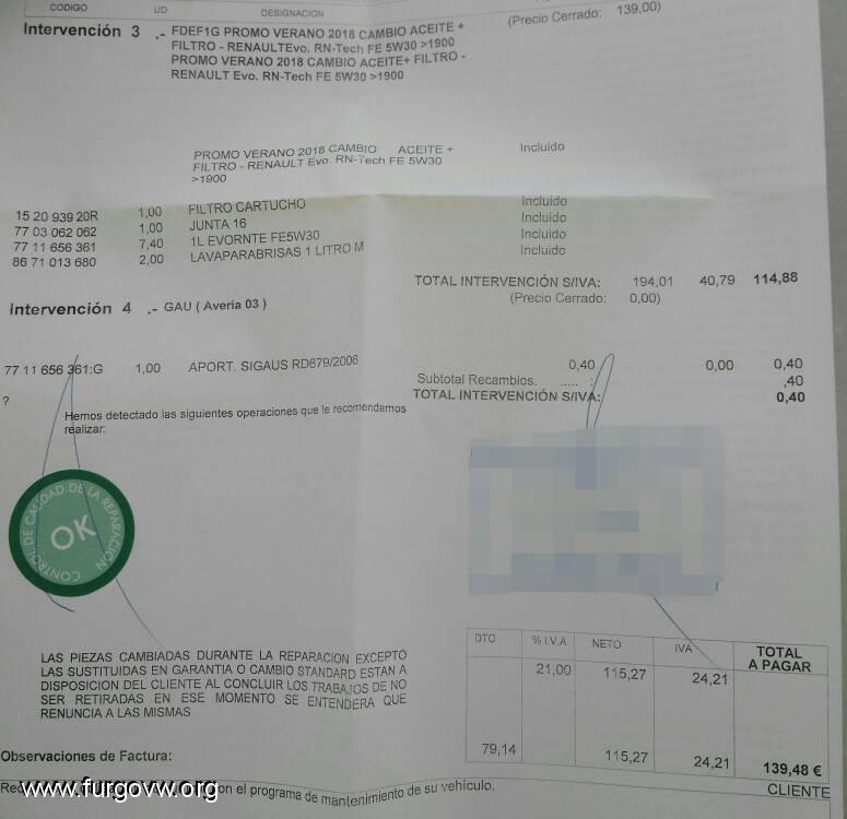

Sinremo
Cita de: Salamera en Agosto 23, 2018, 11:08:53 am
des de luego es para alucinar.... por tu forma de conducir... nada... en vez de cada 40.000, cada 15.000, tres veces, más... cuánto dices que cuesta una revisión y cambio de aceite en la renault??  .malabares .malabares .meparto .meparto .meparto
yo hice el cambio que me tocaba gratuito en la Renault a los 25.000km sin que me saltara ningún chivato. a partir de ahora, a no ser que sea algo de garantía no pisa más la renault.
he acabado bastante decepcionado... aunque me han cambiado los dos amortiguadores de atrás, sigue haciendo un ruido de tope al pasar badenes a más de 22 km/h, no tienen ni idea, ni notan el ruido o se hacen los suecos... esperate ke no aproveche a canviar los de delante antes que acabe la garantía, ya que estoy, tu te haces el sueco? pues yo el judío..
Un cambio de aceite de la casa?

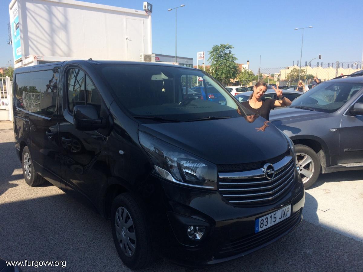

Daviciko
Hola a todos! me uno a esta grupeta despues de recoger mi vivaro del 2017. Empieza la aventura y el sin fin de camperizar, como no, quitando la fila de en medio...
Hoy he ido a aprovechar unos altavoces de calidad de la vieja furgo para cambiar los traseros y los paneles salen que da gusto, eso si, mecagon mi pena negra que me cargado una grapa... volviendo a poner el panel.
La verdad que ya imaginaba que los altavoces de serie sería simples, pero una vez fuera se ve que son más simples que el mecanismo de un chupa chups.
hay un monton de grapas parecidas en amazon, ¿alguien sabe o tiene un enlace de las que son exactamente? Porque el destape solo acaba de empezar...
Salud y kms
