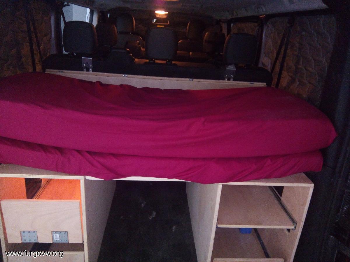

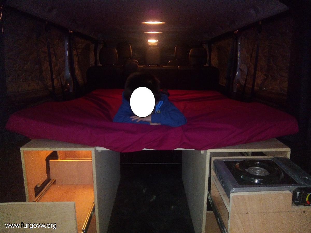

dedrithston1
Ahí van un par de fotos... aún sin terminar, pero ya se ve algo...la mía es la de batalla larga, la cama llega hasta la seguna fila de asientos (en la foto está montada aún) y mide algo más de 180cm. El mueble con la tercera fila funcional mide unos 90 cm de profundo....
Para la batalla corta quitale 40 cm útiles al mueble...

Aljeim
Dredithsto 1 te ha quedado fenomenal. Algo así quiero montar/comprar yo.
Algo sencillo, muy practico y que se pueda quitar-poner.
¿Qué tal con el modelo largo de la trafic?. Yo la he pedido de batalla larga, pensando en el espacio interior que gano. Aunque ya veremos como me apaño por sus dimensiones externas, mi coche actual no pasa de los 4.5 metros...

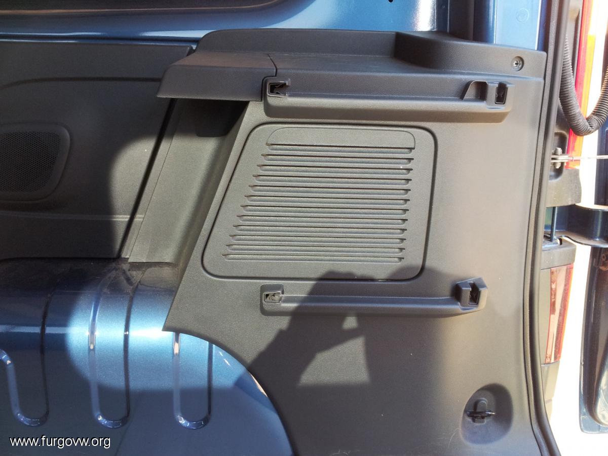

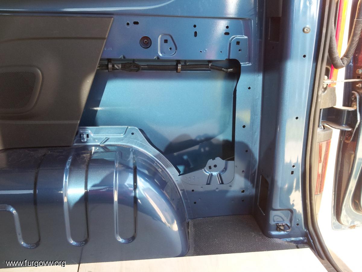

Cita de: Salamera en Diciembre 13, 2016, 14:38:50 pm
en el lado izkierdo llevo la luz y en el derecho no tengo ni idea que hay allí dentro XDD lo descubriré al desmontar  .meparto
pues ya sé lo ke hay XDDD
kon plástico montado
kon plástico desmontado
se ganan 20cm de ancho por banda, y en el agujero, ke irá aislado, tienes unos 10cm trankilamente.... kuantísimo espacio!!

dedrithston1
Pues eso me confirma que lo que tengo montado yo ahí es solo para cuando hay regulador trasero de temperatura independiente... y  han dejado la carcasa igual por defecto en todos los modelos...
