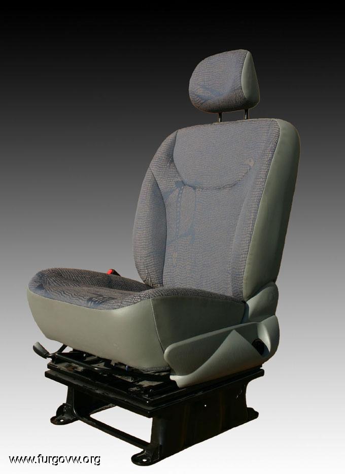

Hola, tengo una trafic de 2004 . El asiento del piloto, que es como el de la foto,  tiene 2 palanquitas, una de ellas grande para detras y delante y otra mas pequeñita, negra, la cual se supone que debe subirlo y bajarlo pero en mi furgo no hace nada.
Esta palanquita va hasta un hidráulico que lo impulsa.cuando yo lo acciono no hace nada, tiro del cable sin la palanquita y tampoco.
Sabéis si hay algún repuesto del hidraulico o algo?. algun brico? o voy buscando directamente en el desguace un asiento?
La compre de segunda mano con este fallo, el hombre que la tenia era muy alto y la tenia para el perfecta, en el momento que yo la he cogido se me queda muy baja.

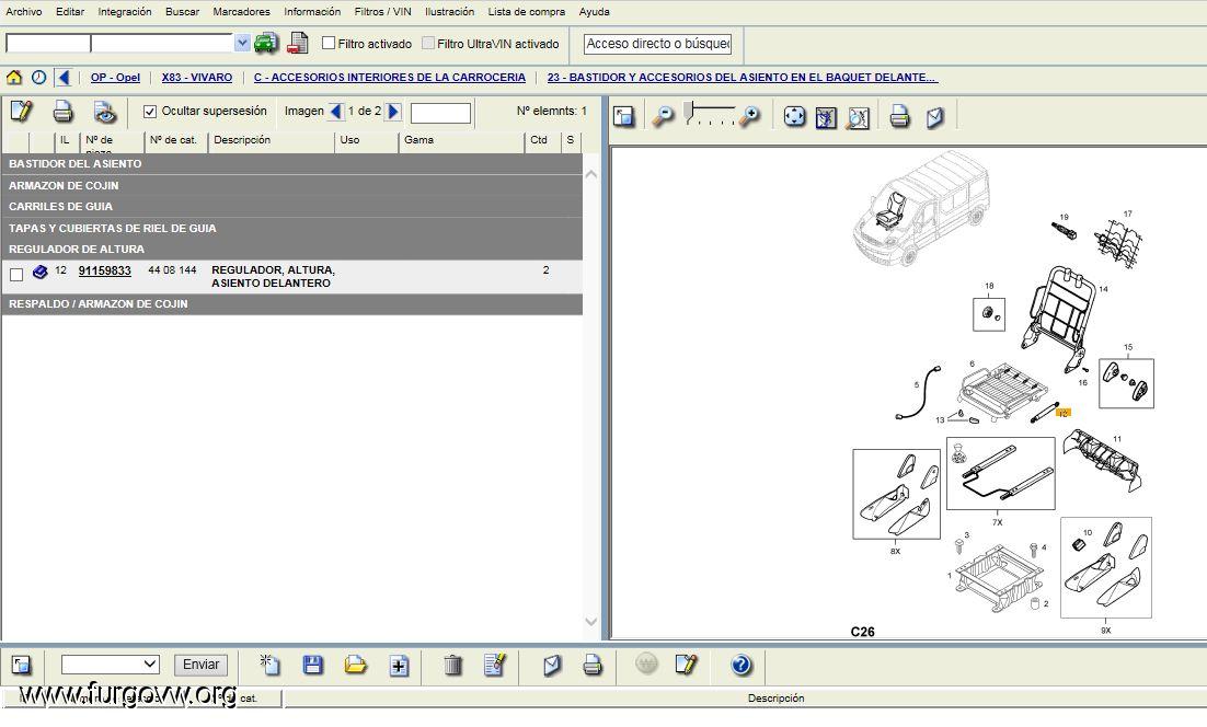

Y por supuesto que hay repuesto de esa pieza. Te dejo la referencia de Opel Vivaro:

A mi me paso lo mismo, y fue que se partió en el amortiguador del asiento número 12 del despiece donde engancha el cable, es una pieza de calamina y un se puede soldar.
