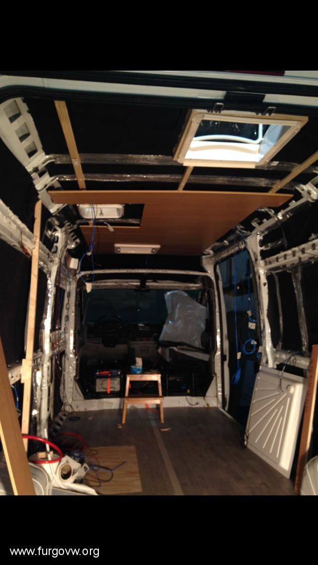

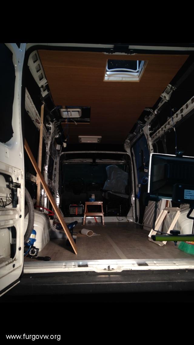

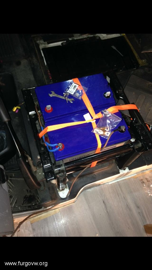

Bueno los avances de hoy no han sido muchos, no ha llegado el pedido de luluka por lo que me he puesto s cambiar las baterias
Y q colocar el techo de friso pvc a falta de colocar el cierre de la ultima claraboya

Al final si que han entrado las dos baterías juntas, guay

Cita de: crudy en Agosto 18, 2015, 23:08:46 pm
Si tio! La verdad que los bornes se quedan por encima de la base del asiento, pero al poner las bases giratorias y estas sobrelevan un poco, entran perfect!
Te debo una birra jjj

Cita de: biciostion en Agosto 18, 2015, 22:45:07 pm
Recuerda probar el asiento con las baterias, no te vayan a tocar los bornes en el soporte giratorio y se lie parda. Me alegro de que fueses capaz de montarlas.  .palmas
MendiCamper
Cita de: chomvito en Agosto 19, 2015, 00:16:40 am
Si si, mñna me llegan y probare ;)

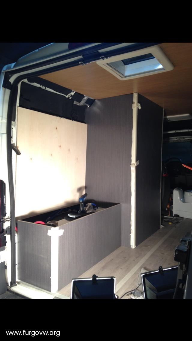

Bueno, lo que se ha hecho hoy
Deposito limpias 150l, base giratoria copiloto, y empezar a cortar tablero para baño y cama, a una altura de 53,5cms para meter despues las tablas de surf, apurando al max para luego no quedarnos muy justos en la segunda cama

Vaya ritmazo, una pregunta los esquineros de 90 grados como se sujetan al tablero? Pegado o atornillado? O de las dos formas..

Cita de: trakamon en Agosto 20, 2015, 13:42:51 pm
Gracias y buen curro
Gracias! Pues estos se pegan, xq son de aluminio. Los tienes tb en plastico que se pueden atornillar por detras
