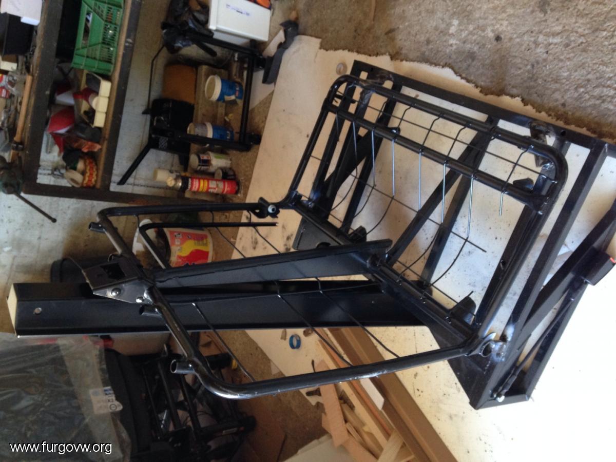

Asiento fas505 con la estructura del asiento doble, a falta de pintar y tapizar

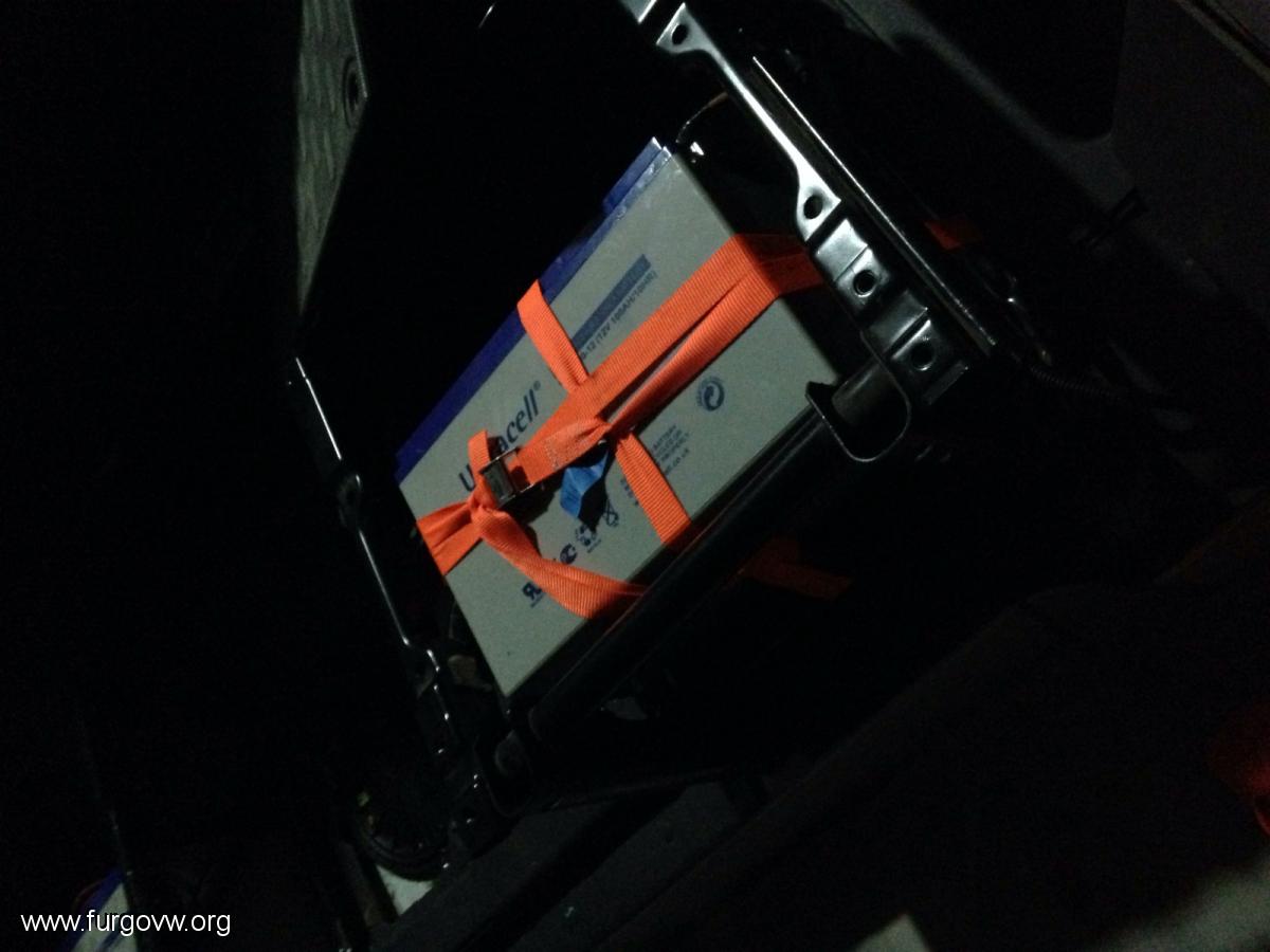

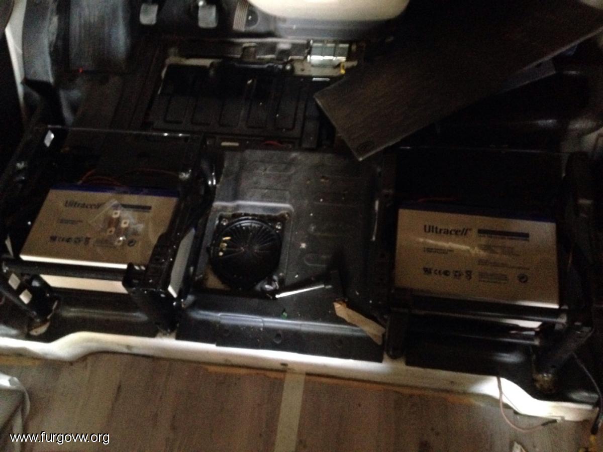

Baterias con rele listo,  debajo de los asientos
Fijacion de las baterias para q no se muevan

Hola biciostion, por que no montaste las dos baterias juntas en un solo asiento? Te quedaba el otro asiento para poder montar el inversor, el magnetotermico, ect. O cualquier otra cosa en ese hueco. Yo las monte asi, y entran exactas. Es una sugerencia.
buenas compañero!
Tu crees que da? Son de 100ah, mirare ahora a ver si cuadra
Las puse asi con la idea de que si mñna hay algun fallo, quieres cambiar cualquier cosa, etc puedas tener un acceso limpio a ellas
Gracias por los aportes!

Hola, en mi caso son otras de 100 Ahm, pero en el caso de dortoka, son las mismas que las tuyas, por eso te lo comentaba. Un saludo
Pues les he estado hechando un ojo y tal y como las tengo yo no entran ni de c...
Igual las pusisteis giradas 90 grados?

Si, con las bornas hacia arriba. Las tuyas son como las de dortoka, por eso te lo comentaba. Hay que hilar fino, pero quedan bien y te queda el hueco para otras cosas.
Acabo de encontrar la foto y ahora me pongo al lio! Gran aporte!
