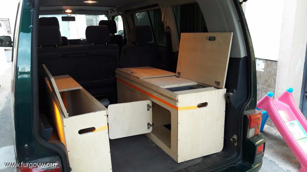

Sigo el hilo, ya que yo como muchos de vosotros, llevo unos cajones/cama sujetos a una madera ( suelo ) y atornillados a los anclajes del vehiculo.
Algo parecido a esto, pero puesto al reves, para que estéticamente quede mejor.

Se necesita separador de carga aunque vallan correctamente sujetos a las anillas de carga con sus cinchas,correas homologadas?.
En un mixto.

 Pues yo diria que no , ya que esas cadenas mosquetones y tensores no son elementos homologados para sujetar la carga.
Tiene que ser esto:

Pues a ver , preguntale al de furgomania sobre la legislacion de sujeccion de la carga.
perroflautero
Yo personalmente prefiero fiarme de lo que dice el RGC y la normativa europea UNE-EN 12195-2, que de lo que dice un comercial de Furgomania, pero cada cual es libre de creer en lo que quiera y llevar la carga como le de la gana

Yo los he instalado con las carracas homologadas, pero según me comentan debo de llevar la 3ª fila de asientos, así que aunque los lleve seguros me dicen que me pueden multar.
Esto es un lío continuo.

Si que la tengo como turismo, el problema es que aunque los monte y monte un baúl en el maletero, tampo lo puedo llevar ya que no es equipaje, ni las tablas para hacer la cama.
Arriesgaremos en la multa de momento pero lo que si que tengo claro es la seguridad.
