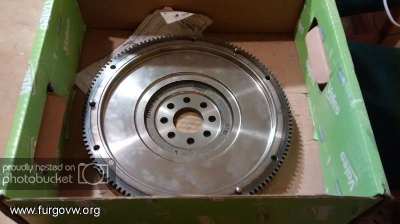

Unas fotitos del embrague kit valeo:
El paquetito que pesa poco...

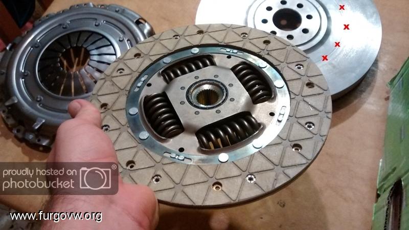

Aquí sacando todo menos el volante:
Aquí todo en la mesa, Volante, Prensa y disco de kevlar:
(si nos fijamos donde he puesto las "x" en rojo se puede ver una marca de la circunferencia que queda al aligerarlo que antes había un escalón o como se llame)

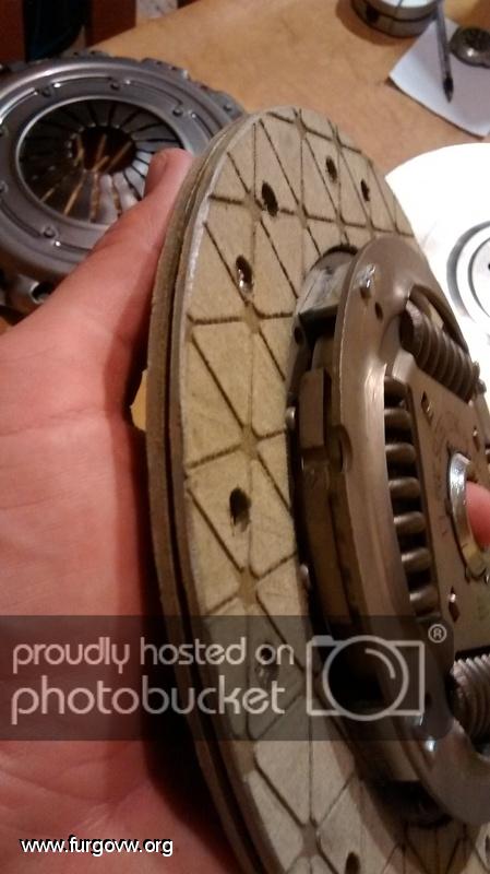

Más detalles del disco pasado kevlar:
