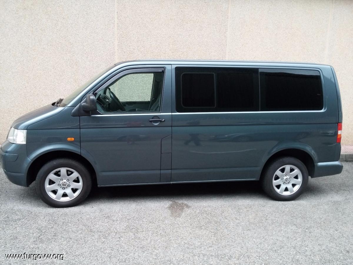

Yo he puesto unas que llevamos varios foreros, de hecho las vi por aqui y me gustaron como quedaban, son de un BMW serie 3 sobre el año 2000, el ET cumple perfectamente para pasar la ITV pero hay que montar centradores y tornillos de asiento cónico ya que VW lleva asiento esferico.

cacharrada
Cita de: pollo en Septiembre 01, 2015, 20:38:22 pm
puedes poner fotos? :)
luego intento subir una foto, hasta ahora he sido un poco vaguete y no he subido ninguna.
cacharrada
Lo prometido es deuda, esas son las llantas en cuestión.
