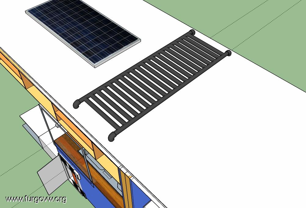

... y montando un tubo mas largo pero mas estrecho (aunque no pones ninguna medida) no sería menos inestable (pregunto)??

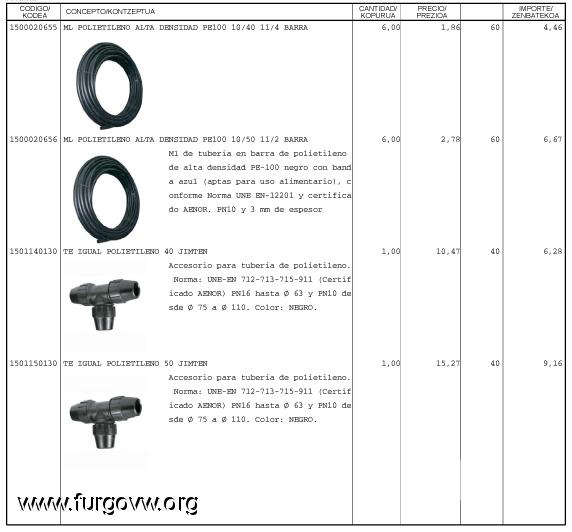

He estado ideando tambien algo asi. En realidad era un tubo de unos 40 mm formando una reja, como la de una prision. Hable con mi cuñado, que es fontanero y me dijo que de PVC que ni hablar por la presion. Que se necesitaba una manguera de esas negras de jardinería (POLIETILENO ALTA DENSIDAD), las que van escondidas. Aguantan mucha presión, y no son tan fragiles como las de PVC (pienso que os referis a los de vaciado).
Después, a lo mejor necesitaría un vaso de expansion, que me imagino se podrá hacer uno simple metiendo unas pelotas de goma dentro del tubo, que al subir la presion las pelotas menguarían su volumen. O a lo mejor como dicen mas arriba una valvula de seguridad.
La idea era poder meter una entrada en cada esquina para asi no depender de la inclinacion de la furgona.
Lo malo, que es lo que me ha echado para atras, es el precio de los T-s. Cada junta vale unos 9 euros.
Si alguien tiene alguna idea estaría encantado en oir sus comentarios.

Muy buena idea esa del tubo así, me gusta más que el sistema que llevaba Qb2.
http://www.furgovw.org/index.php?topic=210348.50
