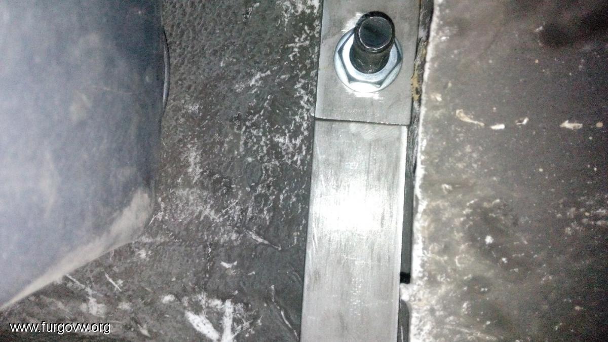

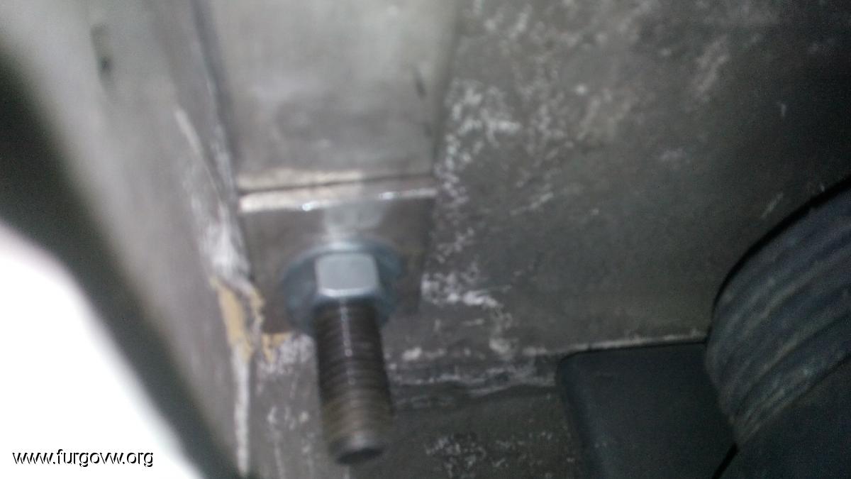

Bueno....pies ya está asegurado la estructura FASP. He metido una pletina de inox 40x5, abrazando la viga.

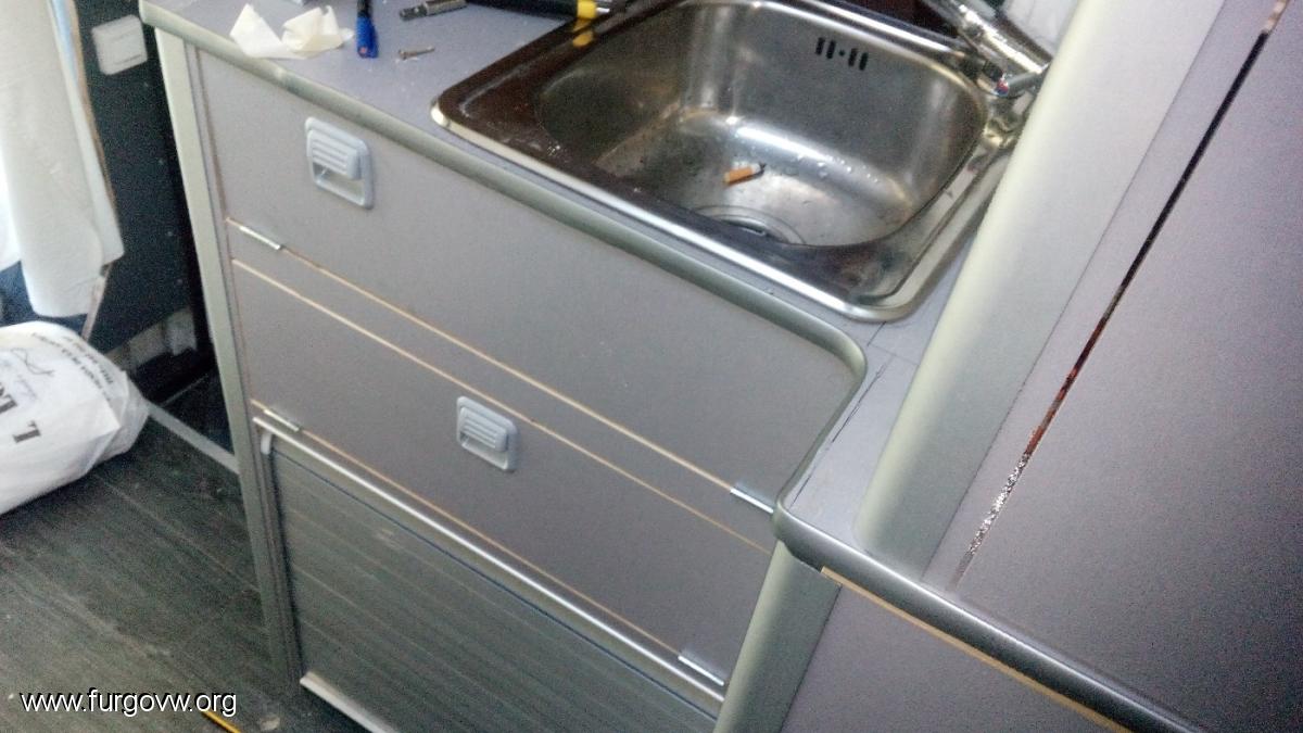

Rematando muebles.
Tienes la mismo mania que yo..... no se currar sin fumar....jajajajajaja para cuando la termine, ya prohibido dentro jeje (colilla en pila)

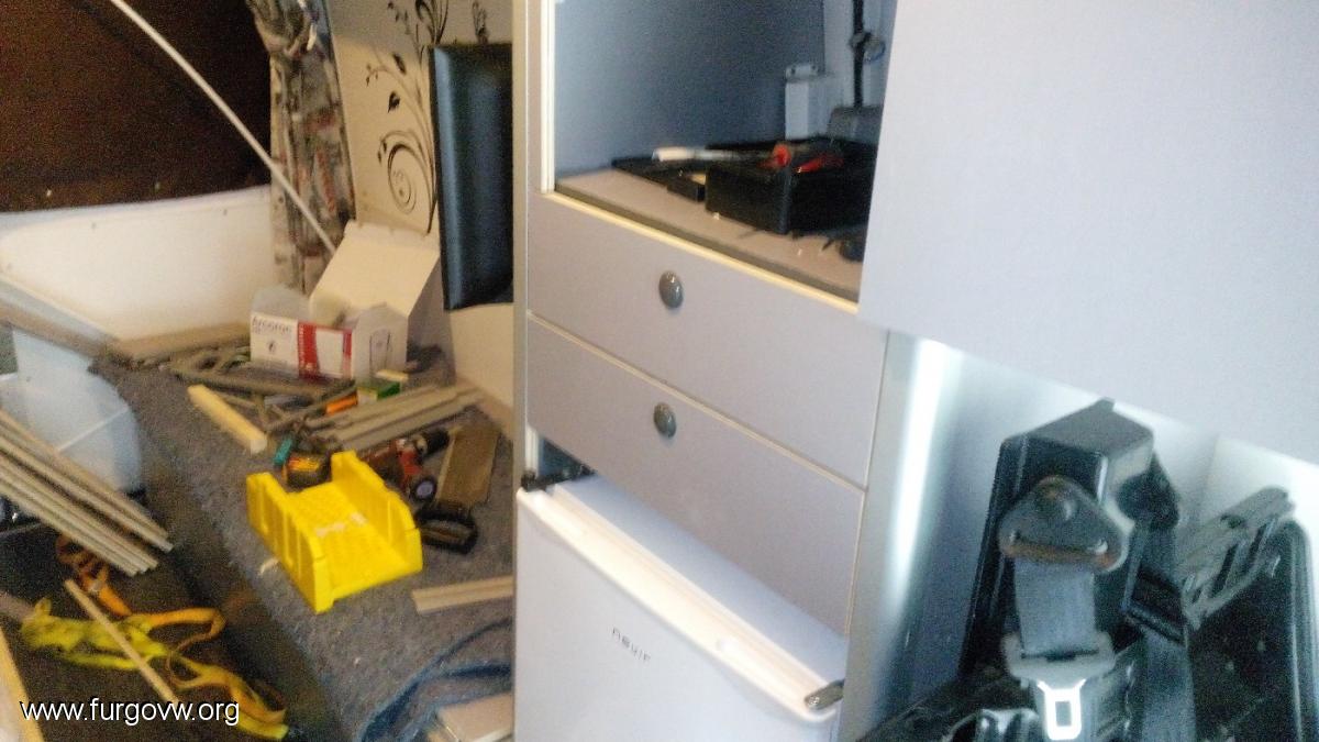

Hoy desmonto muebles para retomar chapuza, reorganizar instalación eléctrica y medir para carpintería..a esperas de que me llegue la claraboya y el asiento individual derecho..
Así voy...

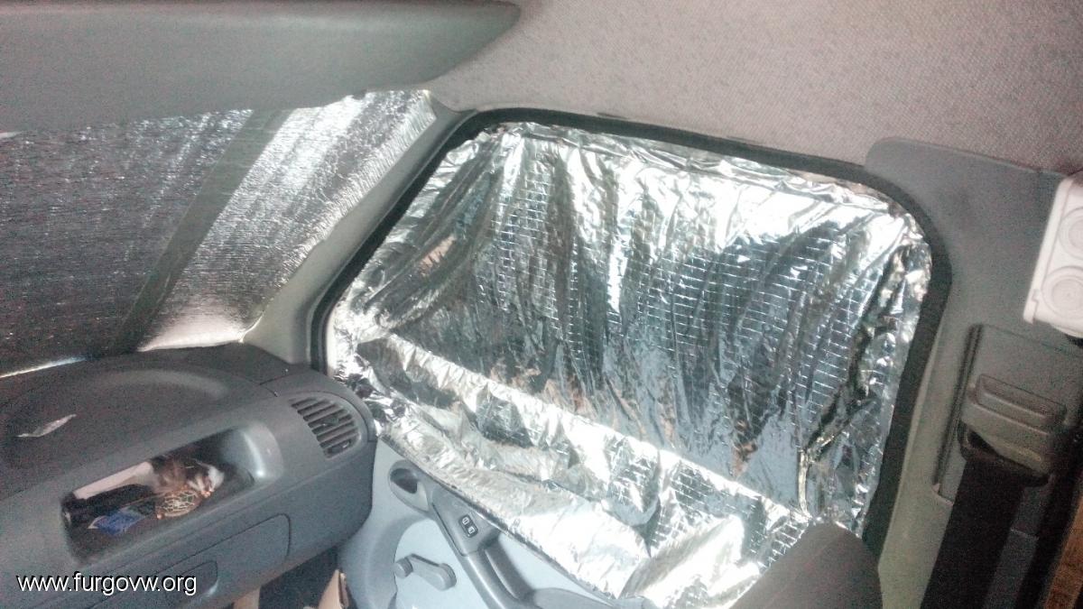

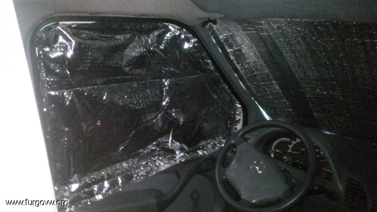

Ya con los remates
Y los oscurecedores, que le sábado me pirooooooo.

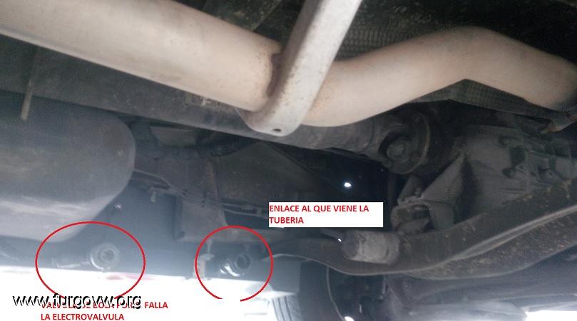

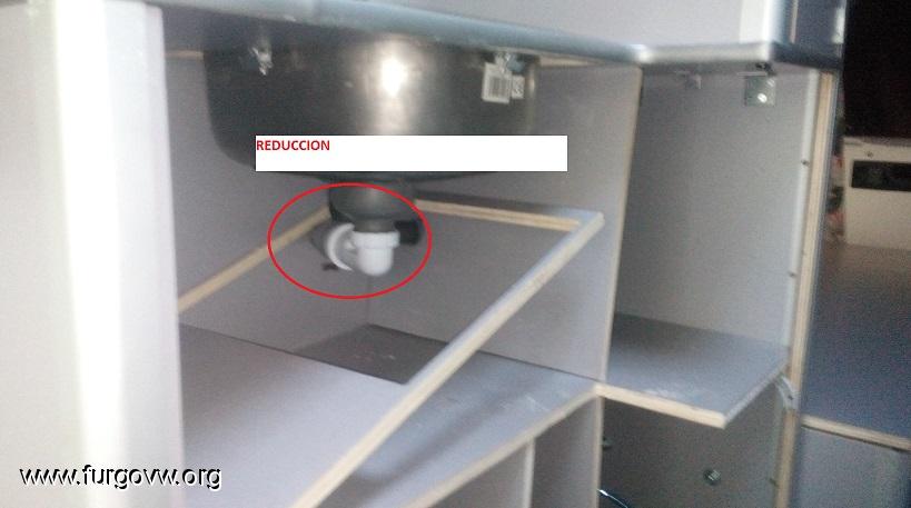

Si que puedes, hay ensanchamientos de todas clases en PVC, para esos diámetros tendrás que ir a PVC de presión con una reducción de 19 a 32 para la salida del fregadero.
En el depósito, yo tengo puesto un enlace de 32 directamente. Este enlace dispone de un empalme con rosc macho por un lado y rosca hembra por el otro. He hecho el taladro al depósito, cerca de la tapa de registro, para poder meter la mano y sujetar por detras el de rosca machao y por fuera roscr el de rosca hembra.
Le pongo pegamento de PVC y queda perfectamente fijado al depósito. A partir de ahí tiro los tubos hasta el desagüe con la trayectoria que me pida. Esta tarde te pongo unas fotos y lo ves.

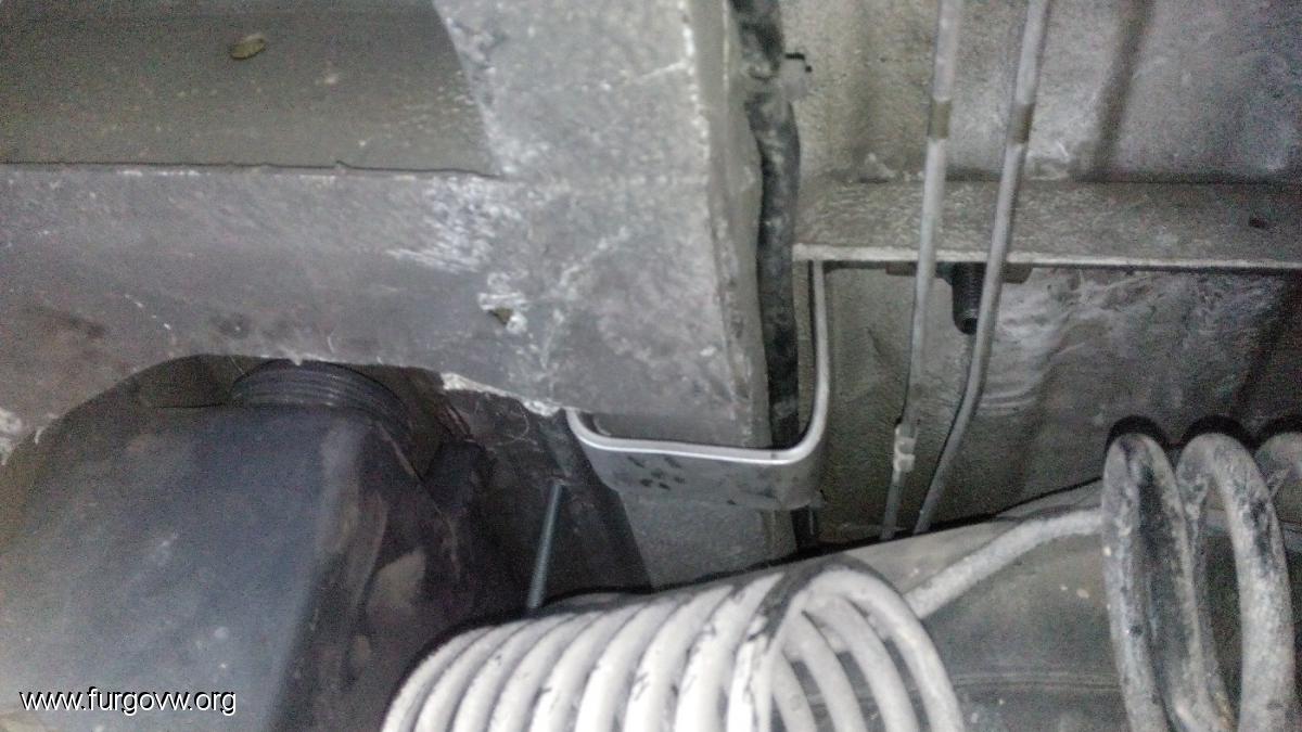

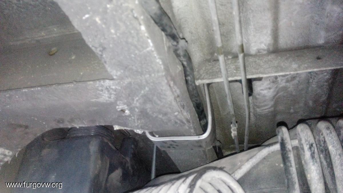

Rovas, he encontrado unas fotos
El enlace es un accesorio desmontable, para poder separar la tuberia. IMportante por si hay que hacer alguna cosilla debajo de la furgo.
