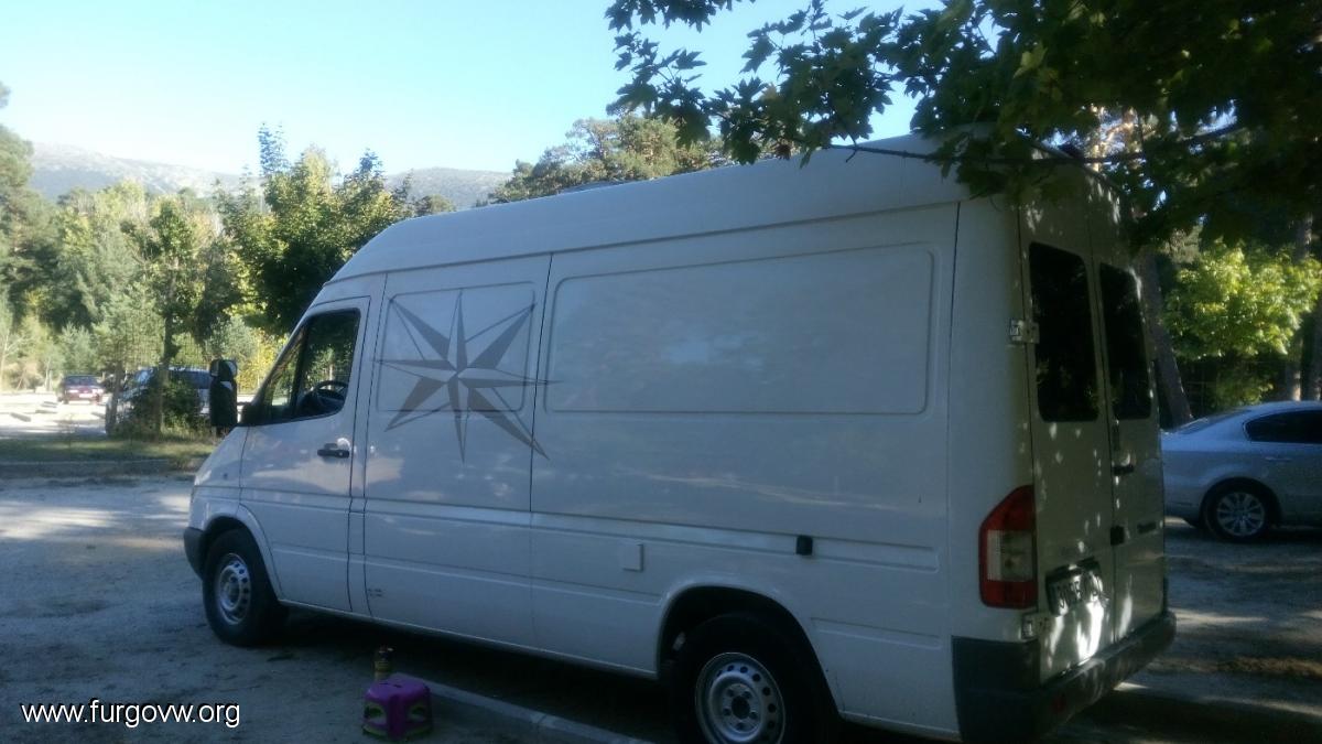

Hola foreros, os presento mi chukubelona camperizada, homologada y estrenada.

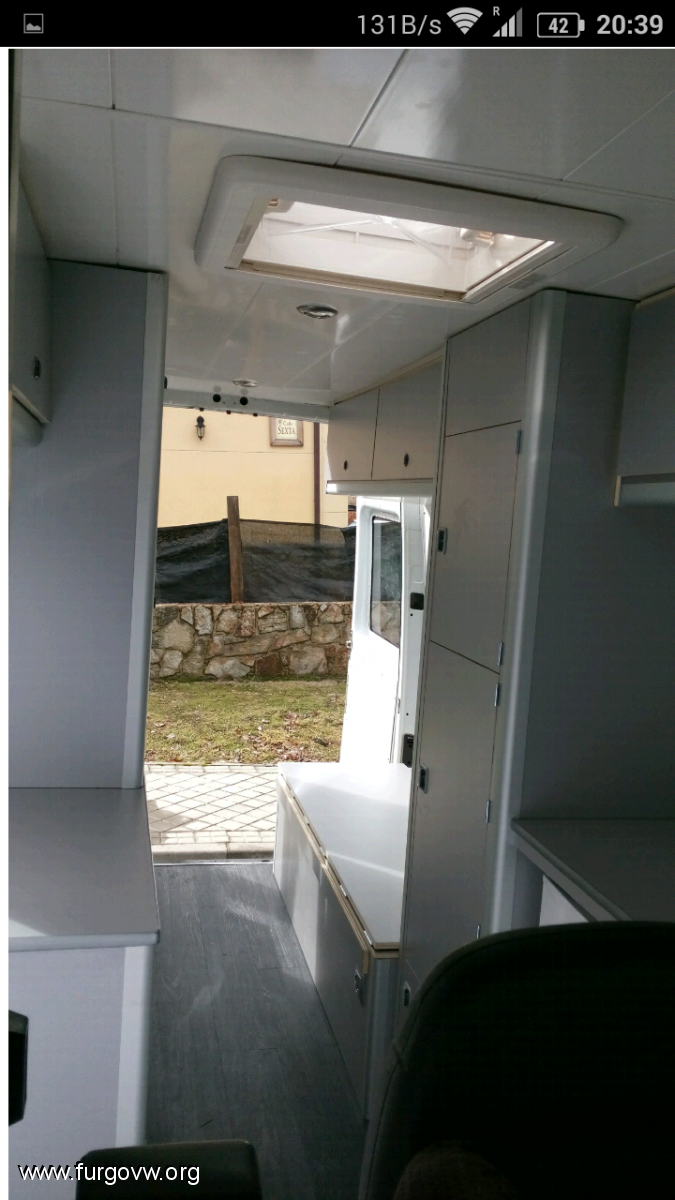

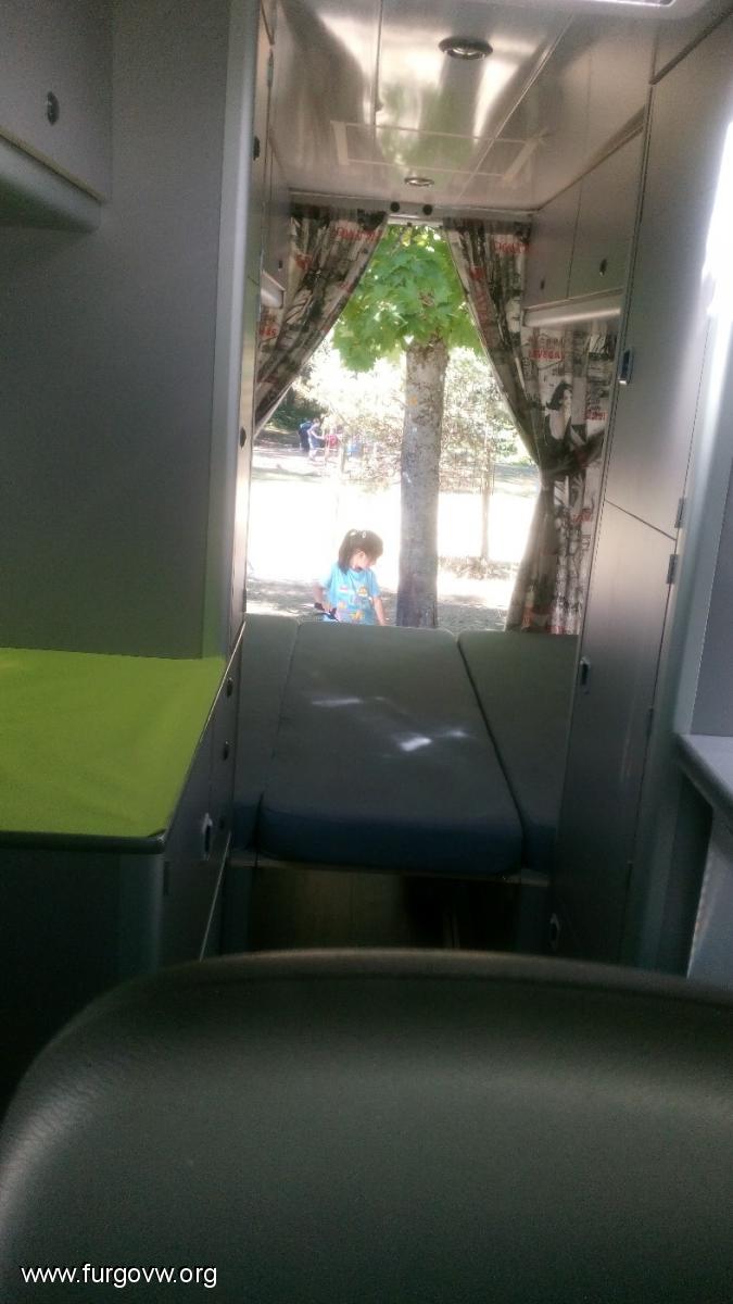

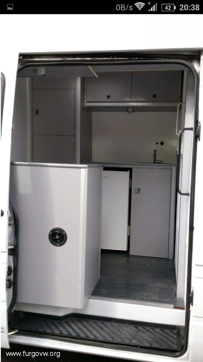

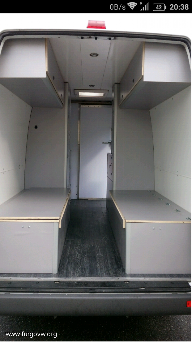

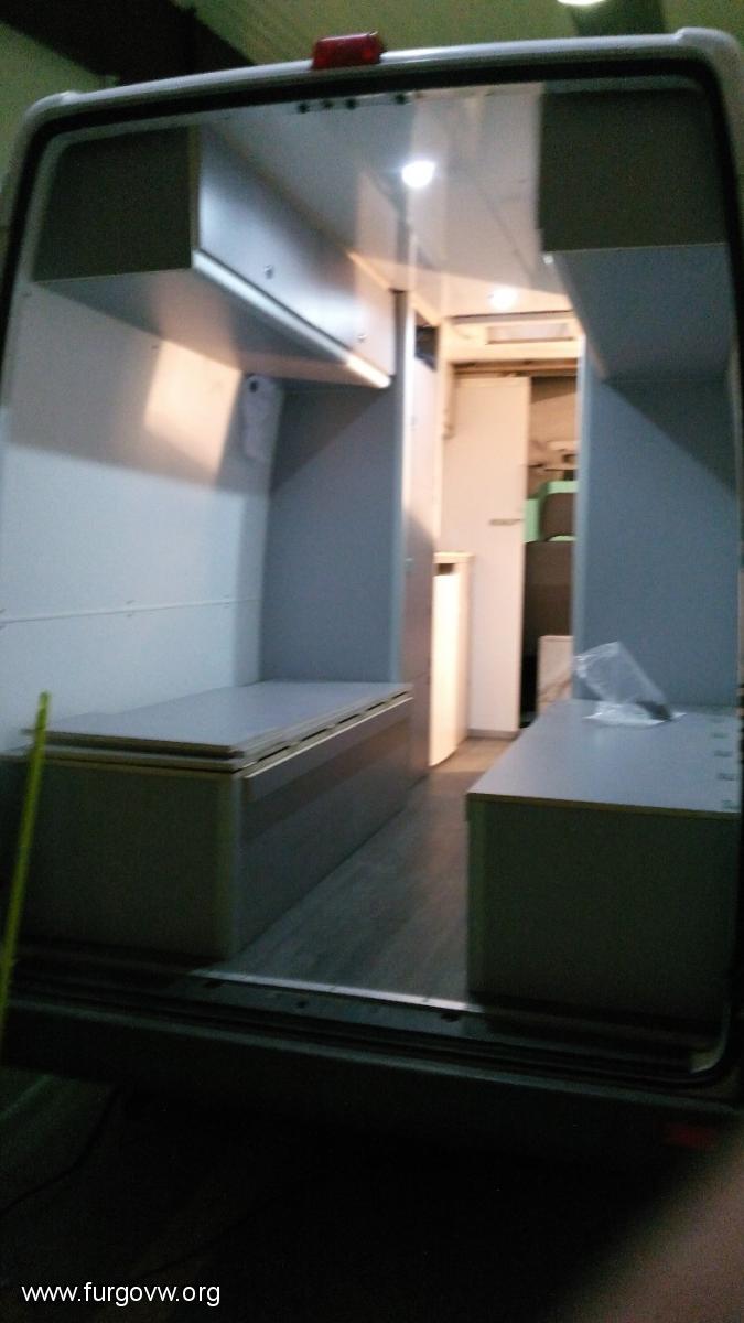

Aquí os pongo el resultado antes de homologar.

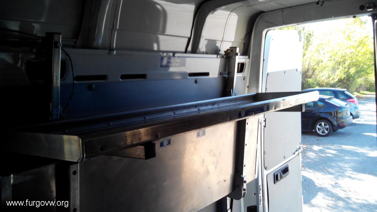

Cama montada:

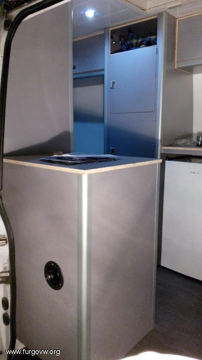

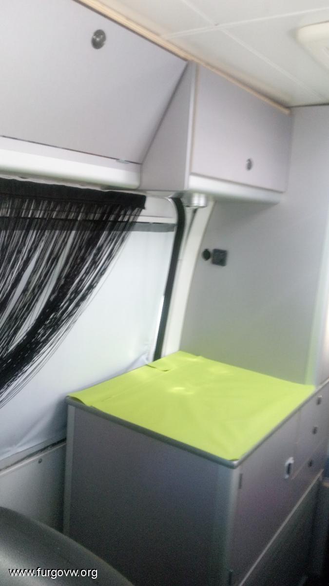

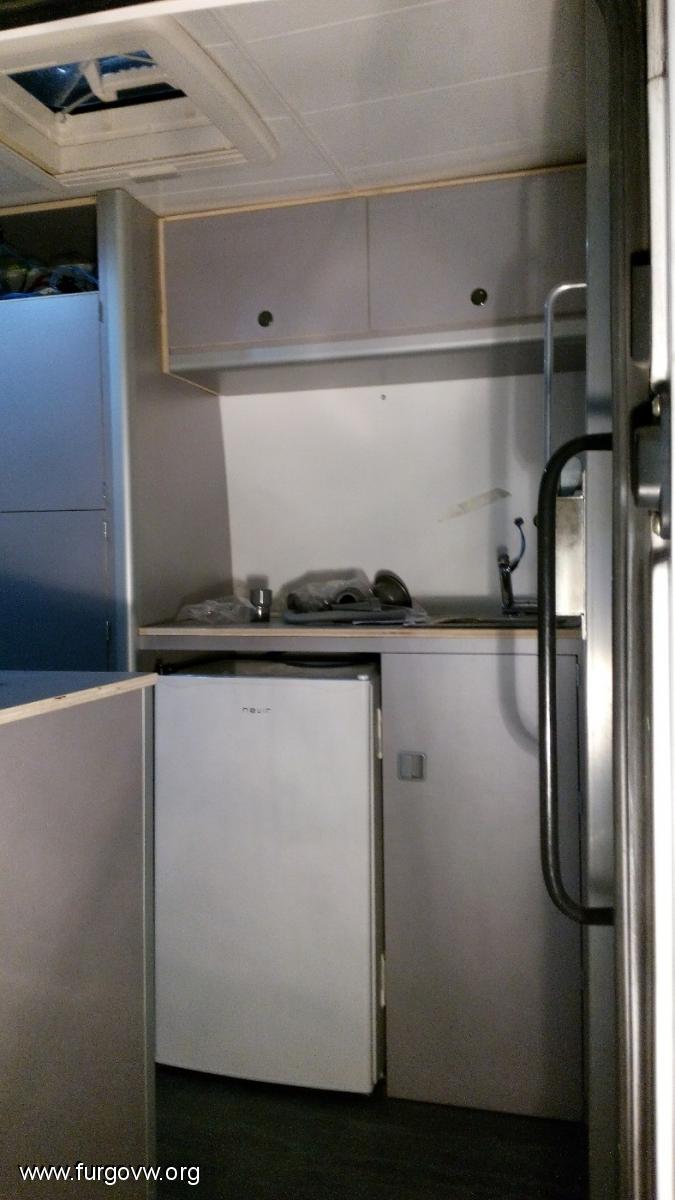

La camperizacion ha sido uno de los proyectos que mas me han hecho disfrutar hasta el momento, y por supuesto los 8.000km que la he hecho en 2 meses. La he montado:
-aislamiento con poliestireno y aislamiento reflectivo de 5 capas en paredes
-aislamiento geopannel y reflectivo 5 capas en el techo
-forrado con tablex en paredes
-forrado techo con friso de PVC
-tarima finlandesa en suelo de 18mm y forrado con loseta de vinilo PVC
-16 circuitos a 12V, 3 tomas de enchufe, 3 puntos de luz, agua, nevera compresor 12v, contol nivel agua limpia y gris.
-cristales fijos traseros
-cristal corredero de origen en puerta corredera.
-grifo y pila fregadero
-110l de agua limpia
-54l grises debajo del furgón
-wc portátil
-claraboya 40x40.
-mobiliario de contrachapado de chopo aplacado en CPL con perfileria de aluminio y muelles de gas.

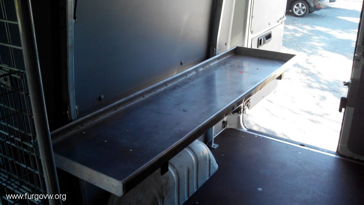

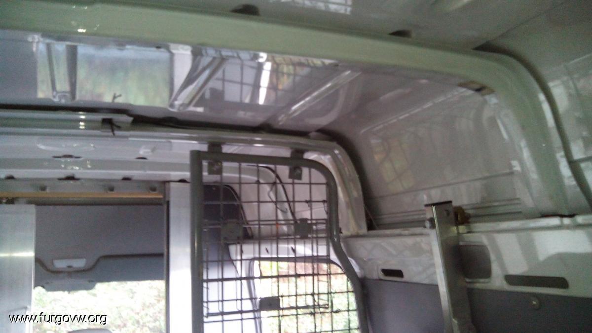

este es el aspecto que tenia antes de proceder a su transformacion

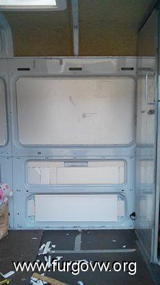

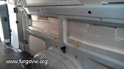

Como comente, voy a ir colgando fotos del proceso de camperizacoion. Empiezo por el aislamiento, hecho por poliestireno extruido, geopannel amarillo y refelctivo de 5 capas.
Chukubelo
lo primero que hice fue ir cubriendo laterales con poliestireno extruido, que peque a la chapa con masilla bostik MS Turbo, que pega ala instante y con un agarre inicial importante.

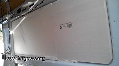

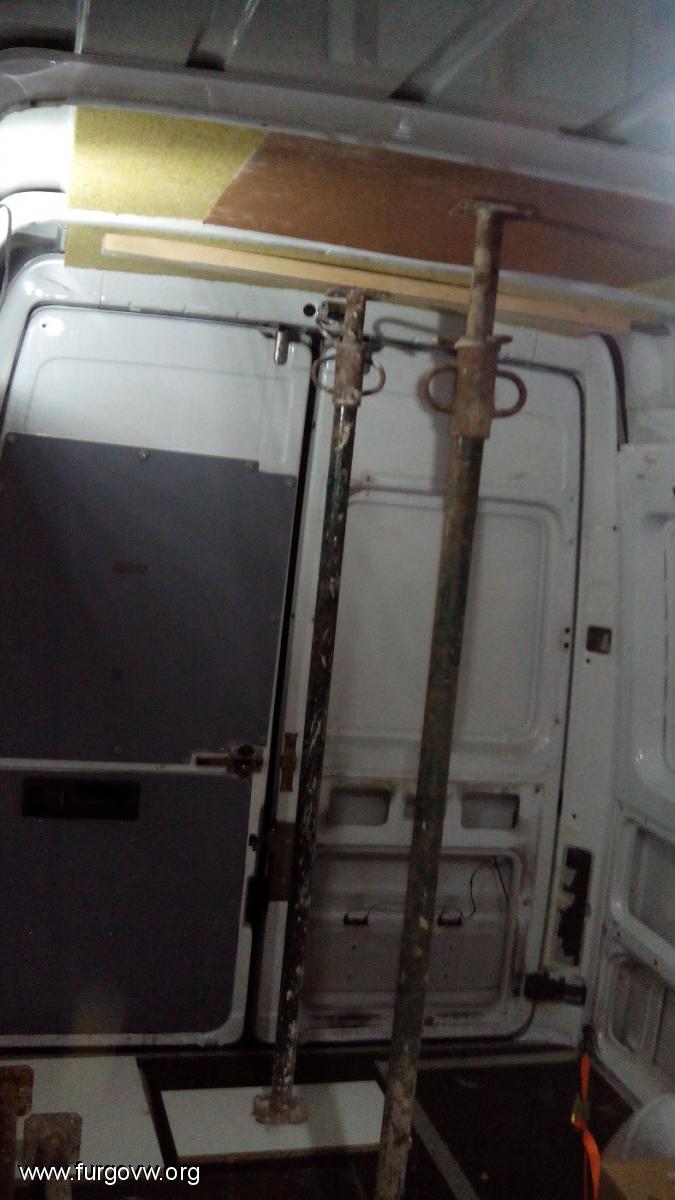

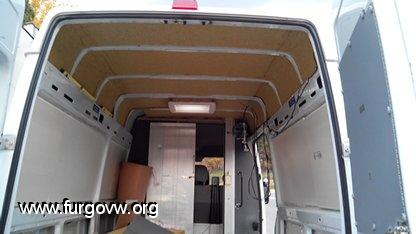

Para el techo emplee geopannel, que es una fibra que no absorbe humedad y tiene buenas propiedades aislantes acústicas y térmicas. Para pegarlo emplee cola de contacto.
Unos puntales para sujetar y al tajo.

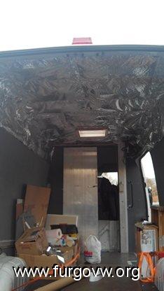

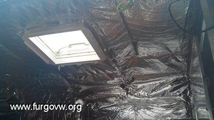

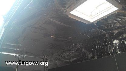

Una vez completado, forro todo el conjunto con aislamiento reflectivo de 5 capas, como complemento y para cubrir todos los huecos que con el poliestireno es difícil de rellenar

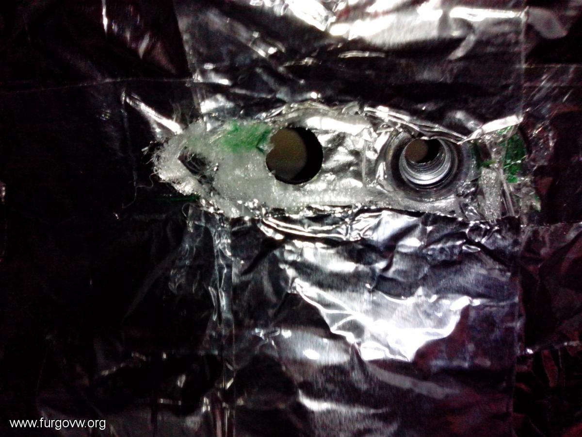

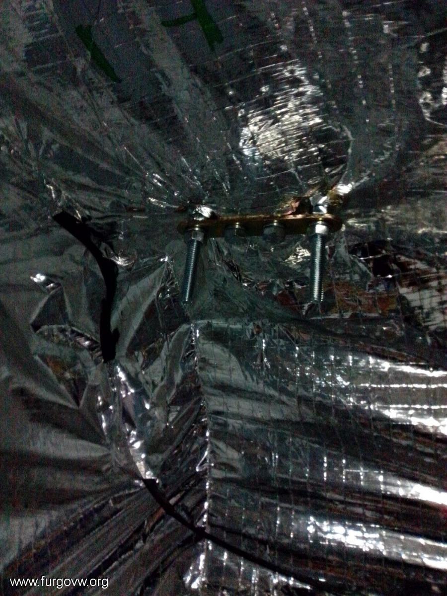

después de aislada, aprovecho para situar los soportes de los muebles altos, con remache roscado M8 a los montantes de la carroceria
