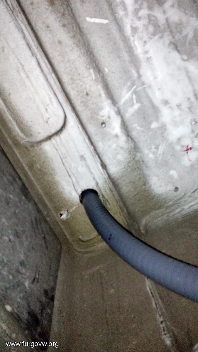

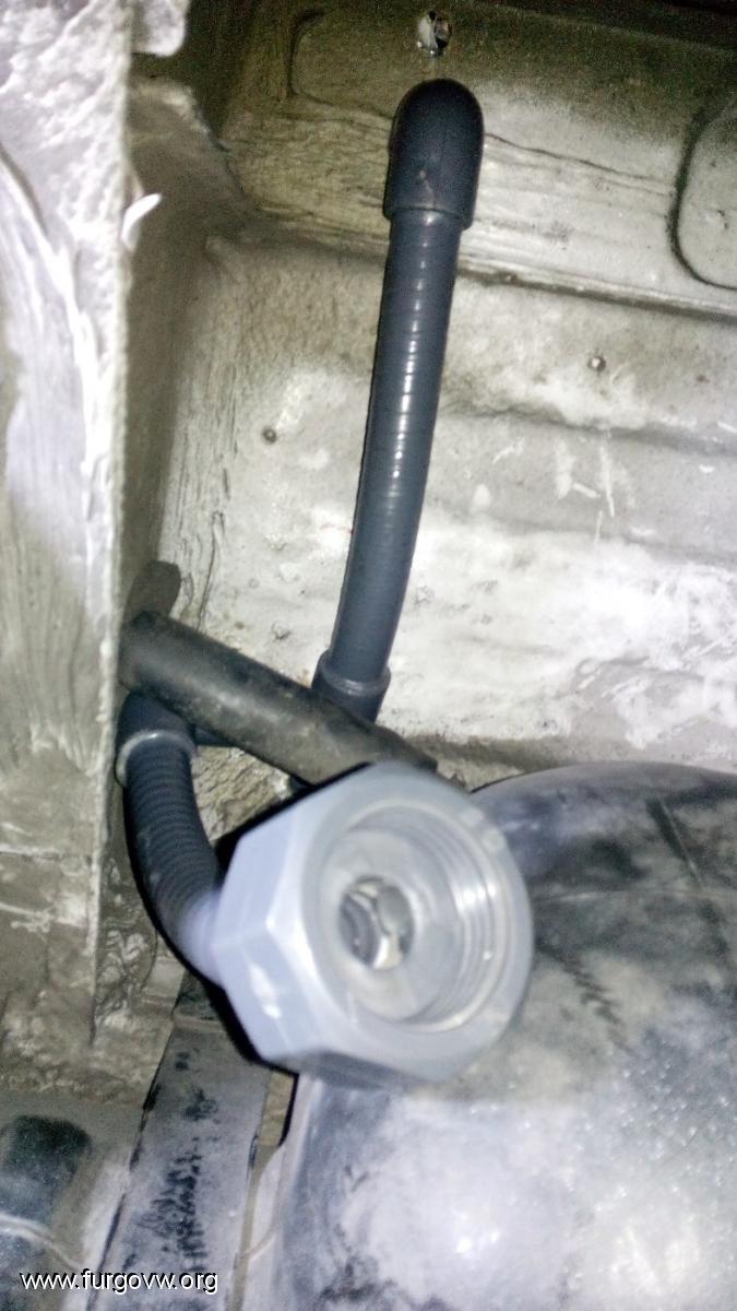

Dejo en la parte superior del deposito un respirader y rebosadero en caso de emergencia

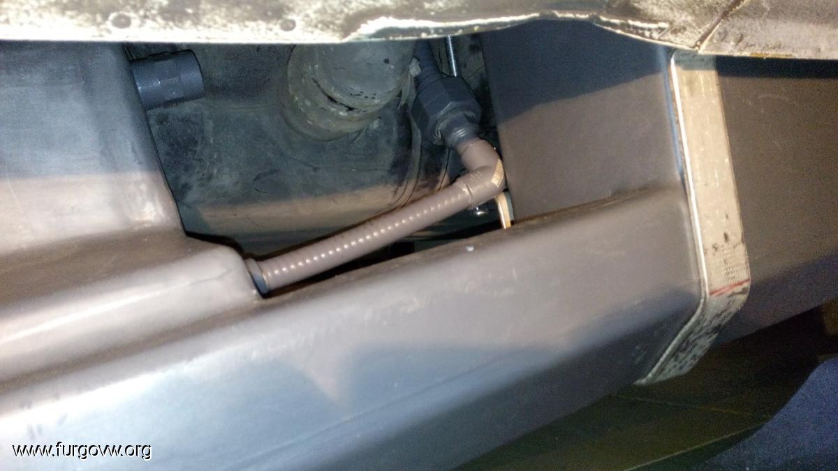

detalles de como queda montada la segunda brida y desague

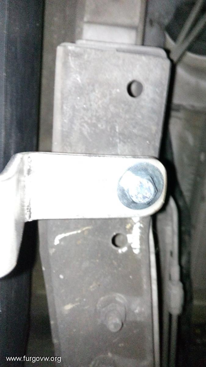

Para que no roce directamente el acero con el deposito, le he puesto unas tiras de PVC

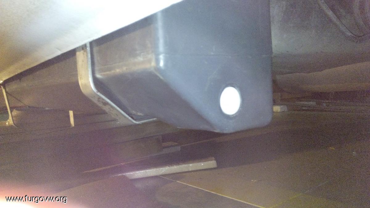

Para limpias y sucias he metido también el control de nivel .
