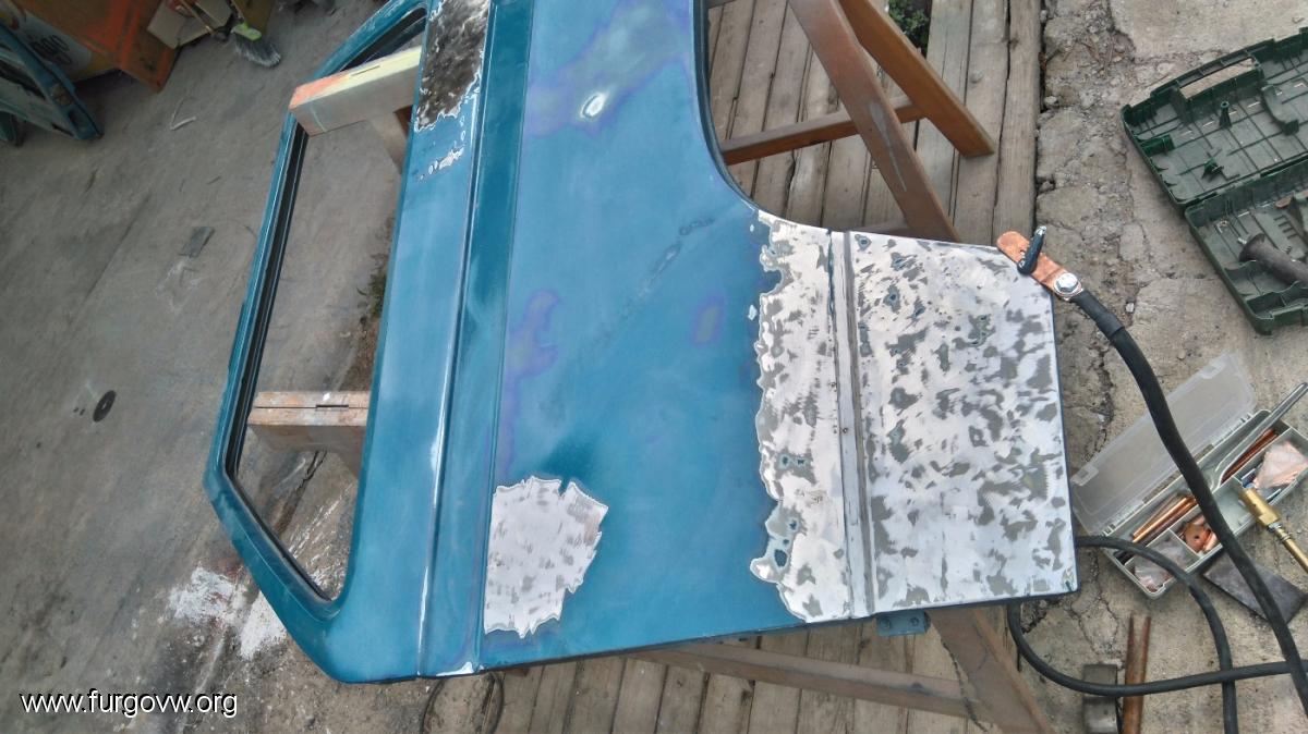

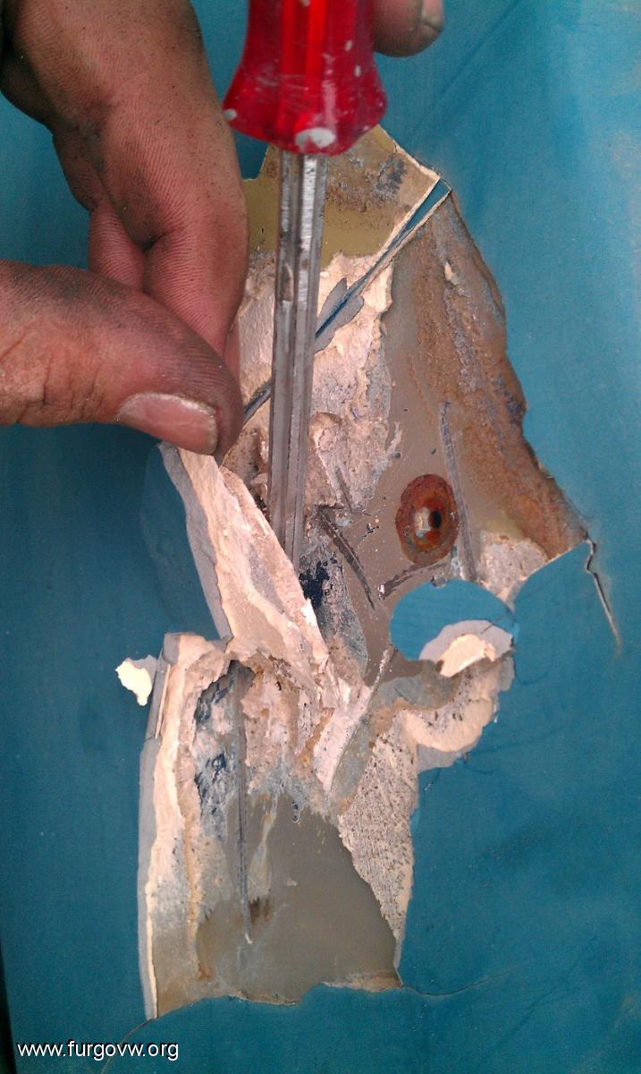

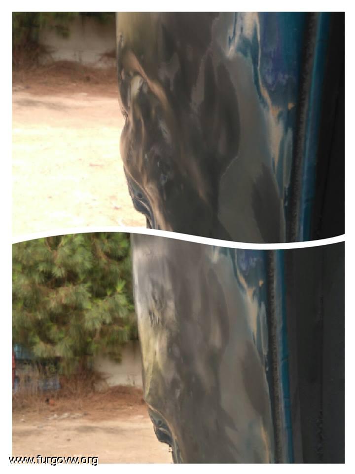

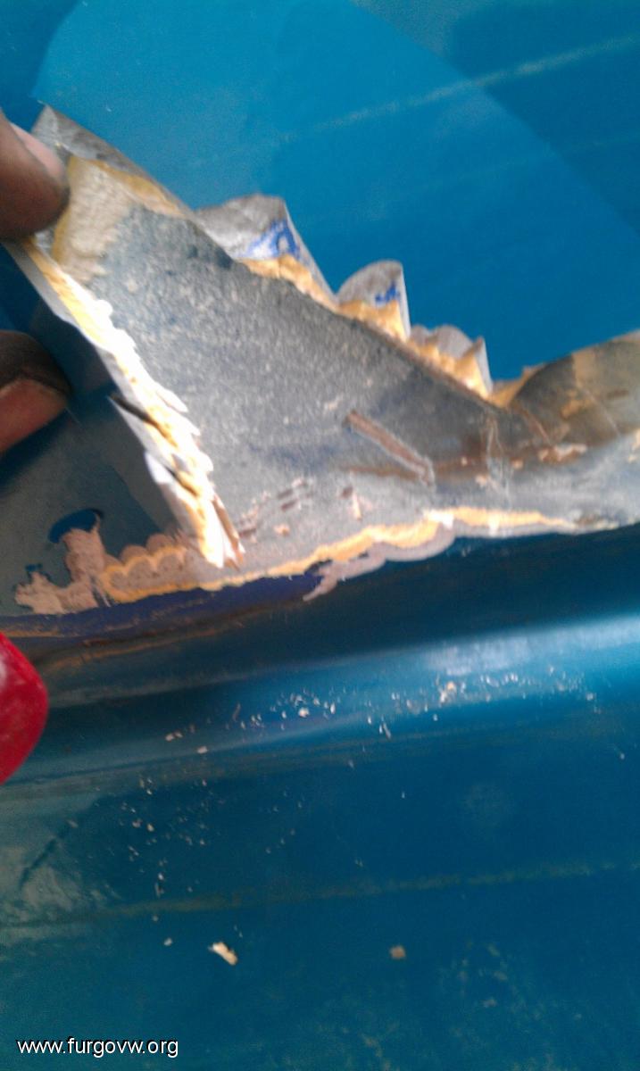

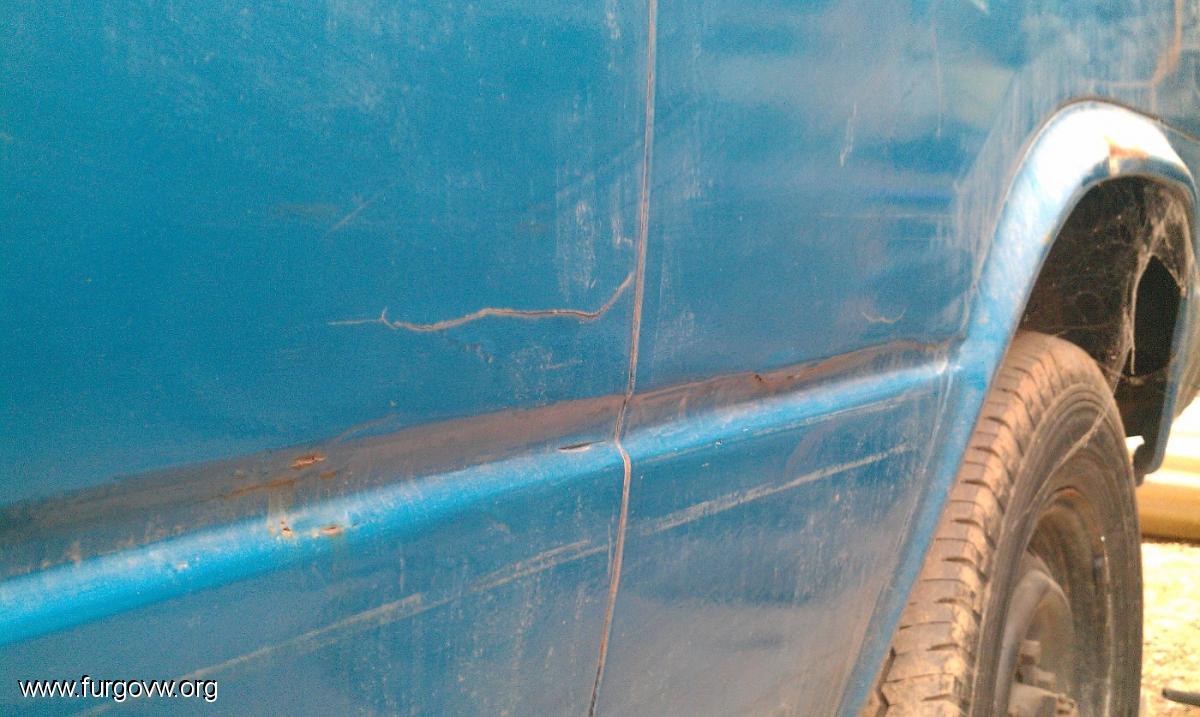

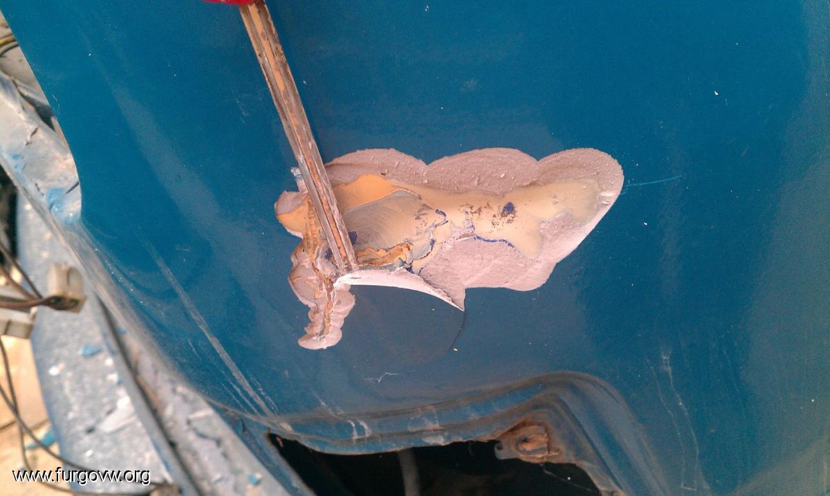

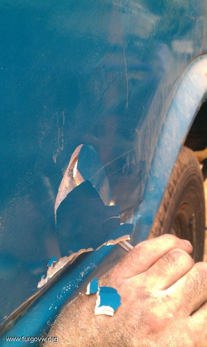

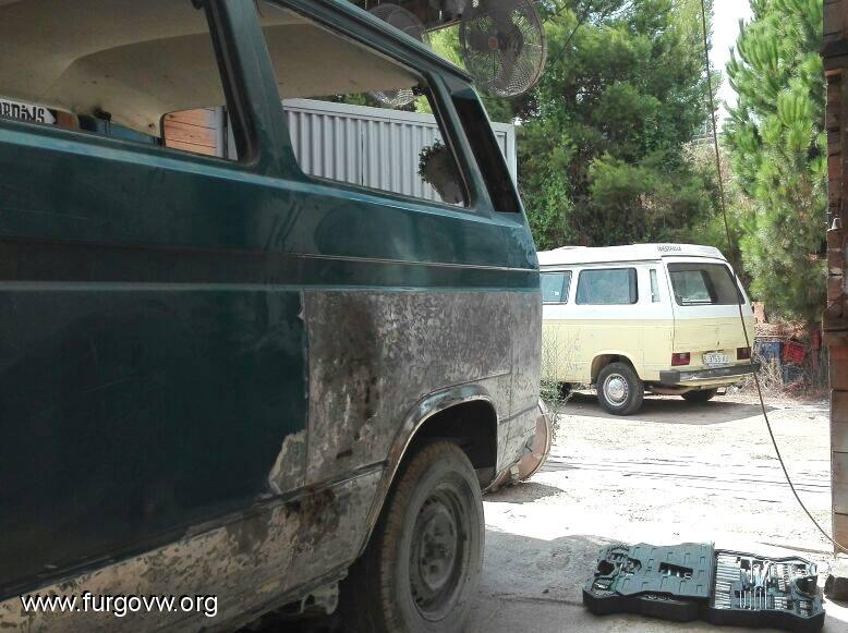

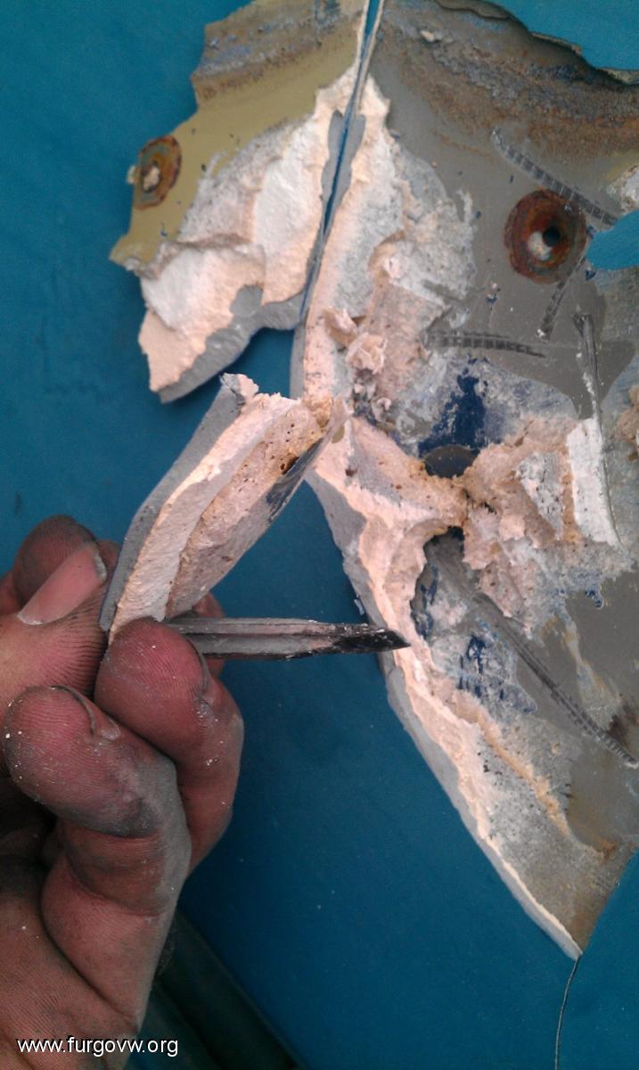

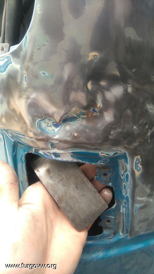

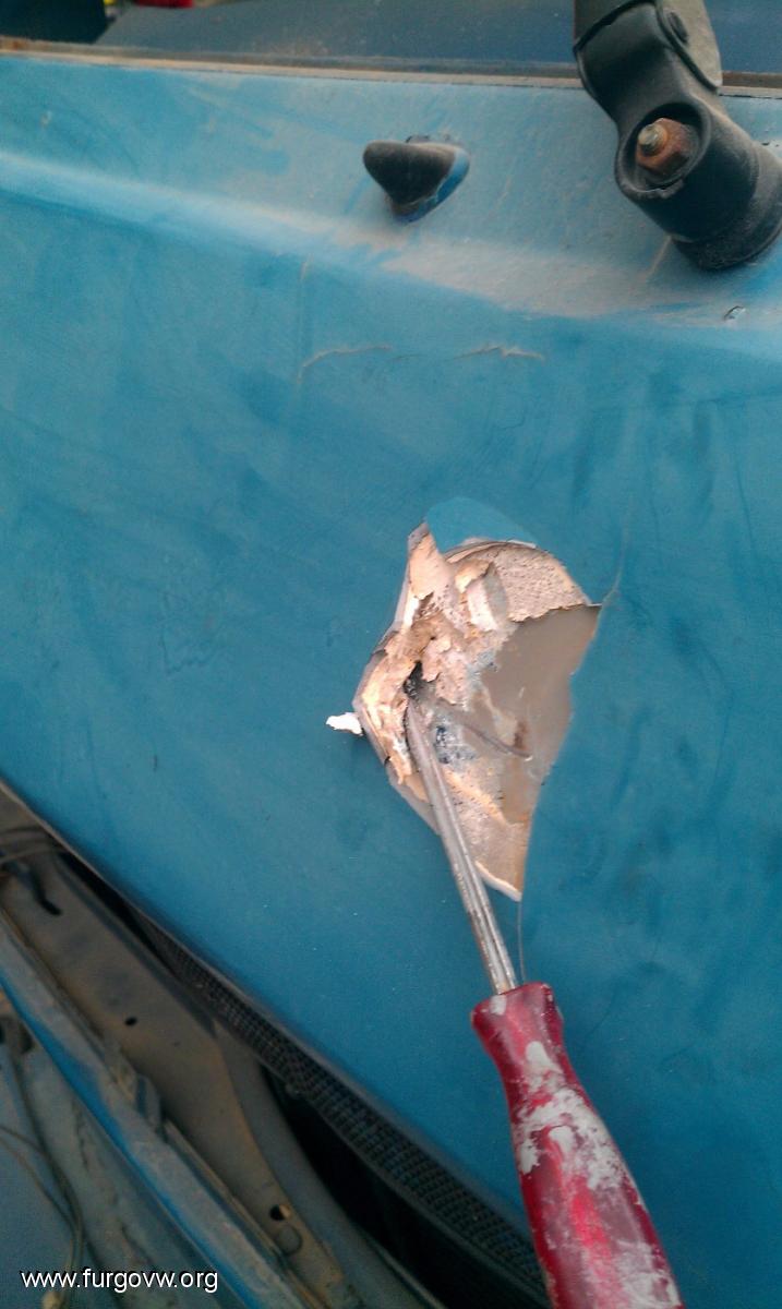

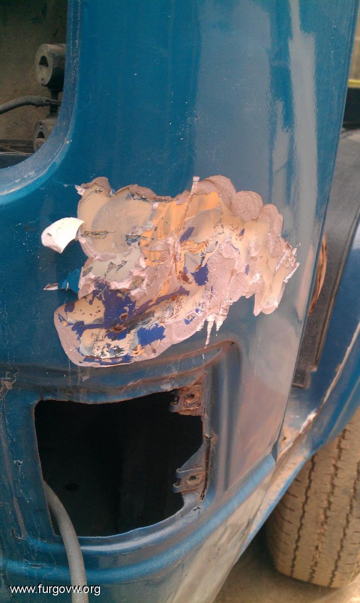

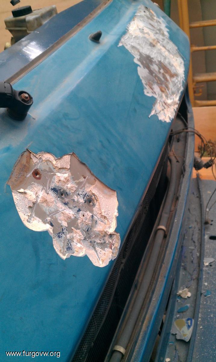

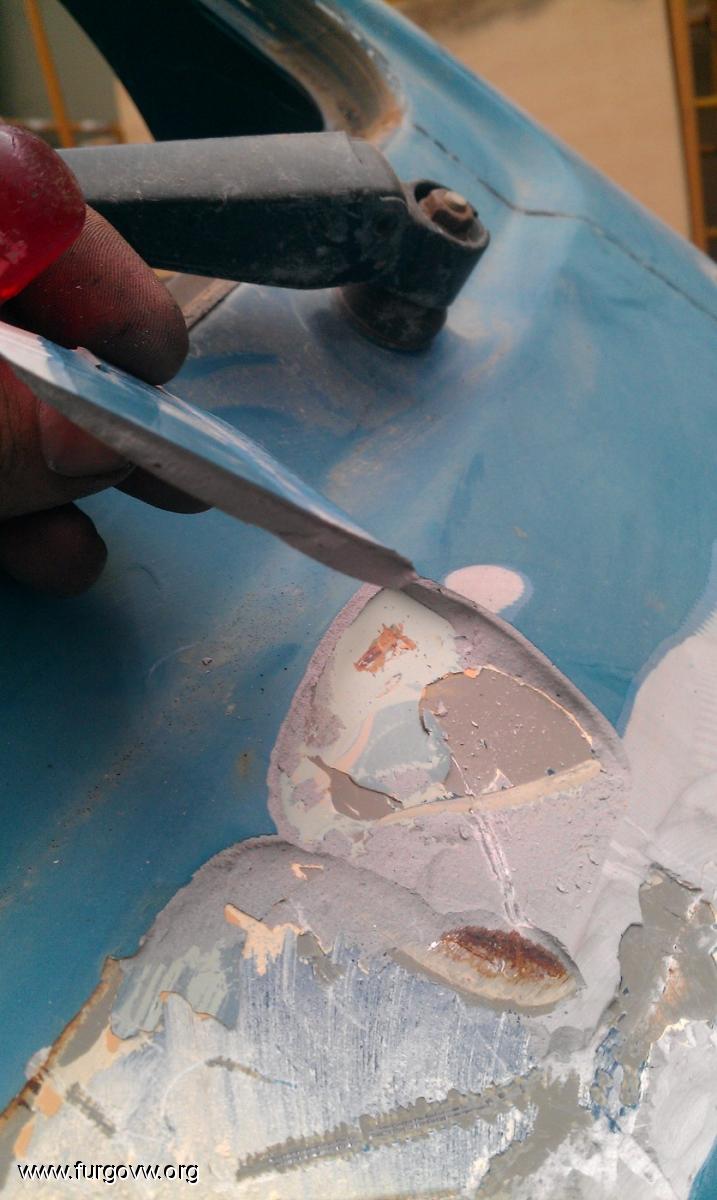

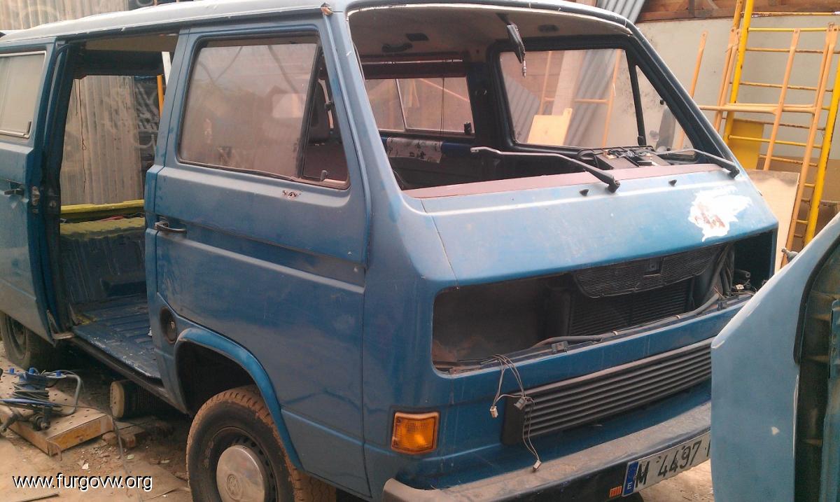

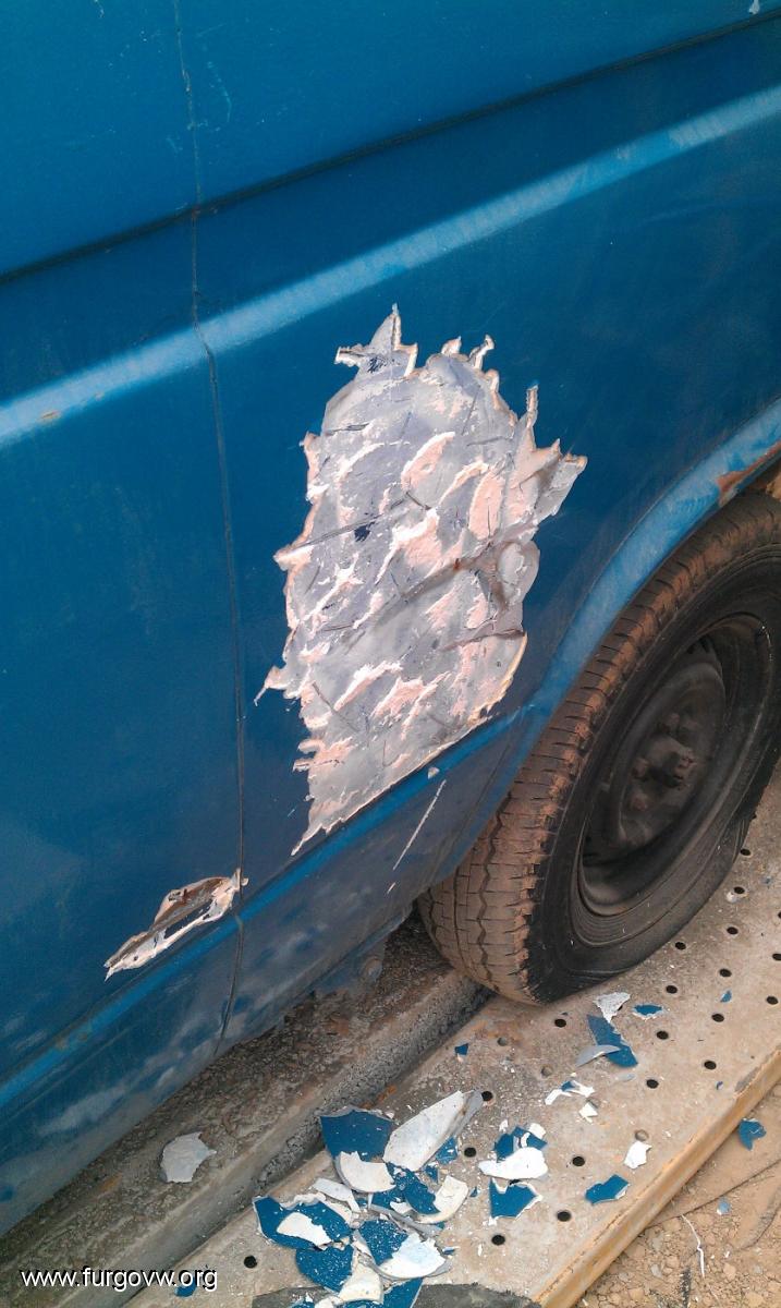

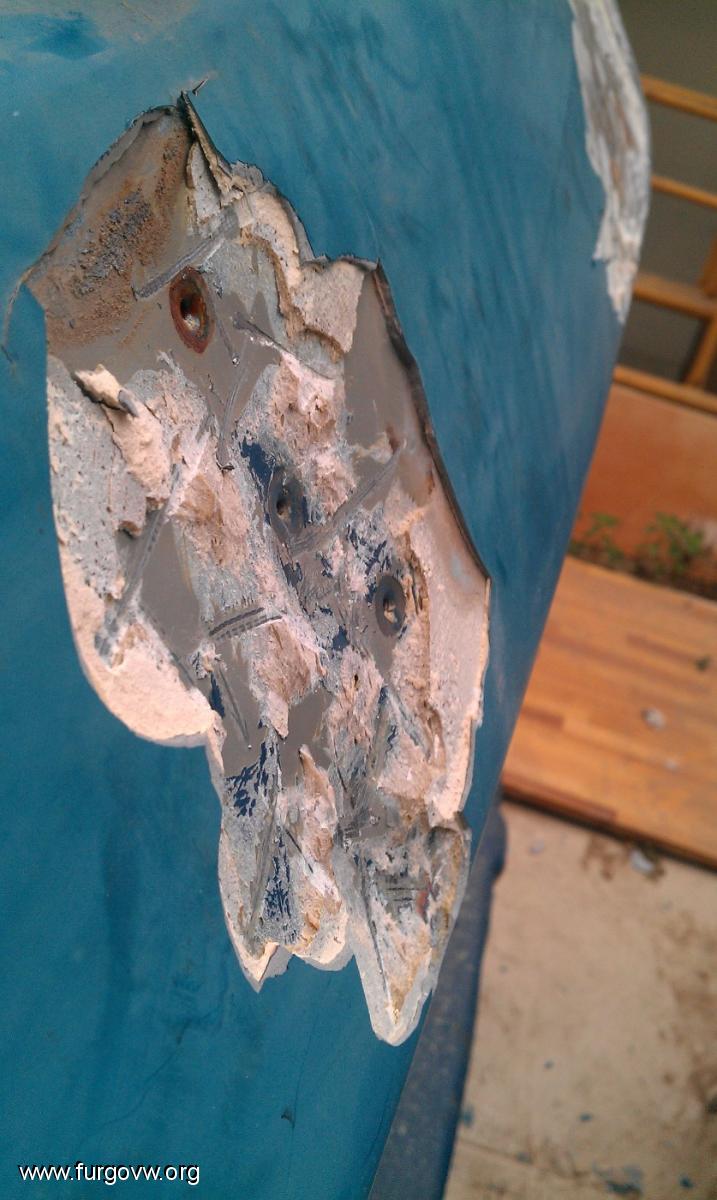

Es una volkswagen t3 del 89 1.6td que ha pasado por muy malas manos a lo largo de su vida. He podido contar 5 capas de pintura y 3 capas de masilla. La ultima vez que la pintaron apenas lijaron y metieron masilla a lo loco sin sacar bollos sin quitar oxidos....Yo la compre hace 7 años fue mi primera furgo y peque de novato. Me la vendieron como restaurada y saneada..en fin. al poco empezo a quedarse mate la pintura y rajarse la masilla, a salir oxido de debajo de la masilla, un desastre. La deje guardada en el garaje por que me salio la oportunidad de comprar otra en mejor estado que es con la que me he ido moviendo. Ahora me he puesto a restaurarla hace una semana y os dejo unas fotos de como va el tema.Ire colgando todas las fotos del proceso. Un saludo.

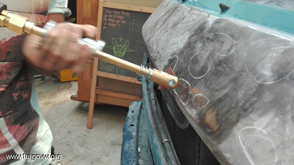

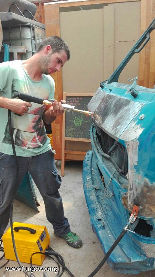

El cacharro ese que parece un soldador raruno ¿como se llama?
Asumo que eres planchista ¿no?

Una chaponda, o saponda o spotter, o desabolladora multifuncion....sera por nombres.

consulta : a una soldara normal (electrica) se le puede acoplar la chaponda ? abes que suele costar?

creo que no se puede, no lo se, hay unas mas sencillas que sueldan banderillas y luego tiras de ellas. y chapondas las hay por 300 arriba, pero un colega me ha dicho que la de 300 se suelen quemar con el tiempo...no lo se. En youtube hay alguno que se la ha fabricado con un par de transformadores. Yo estoy contento con esta porque coge chapa de hasta 1,2mm y tambien suelda anillas, lapiz de carbon para recoger chapa y mas cosas.
matx
Yo conozco a alguno que lo a conseguido hacer caseramente con la soldadora electrica y con un martillo de esos de inercia soldandole un punto el martillo a la chapa y asi. Nose si es muy efectivo yo no lo e probado

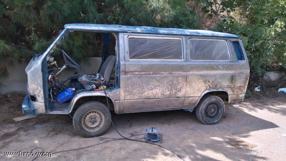

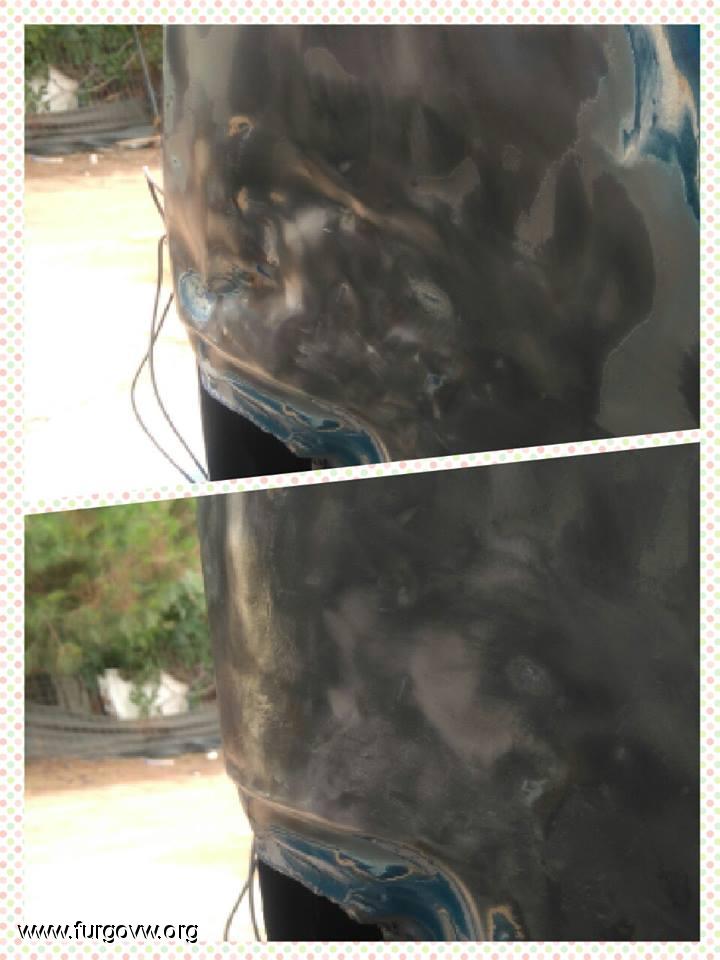

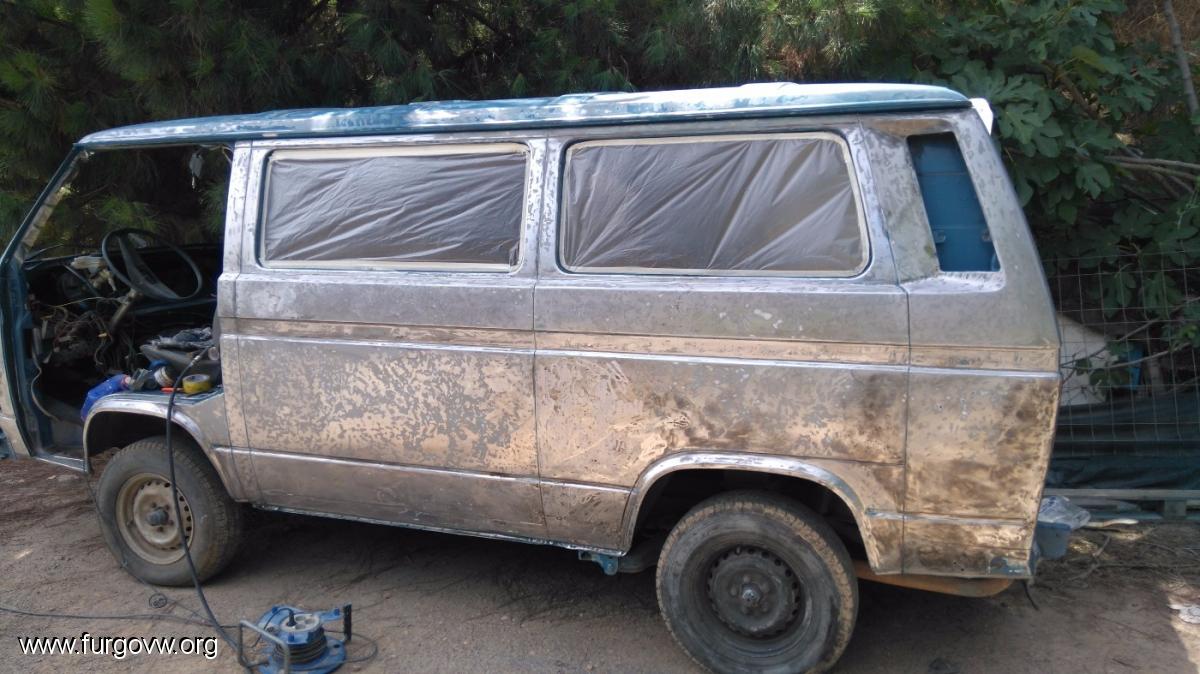

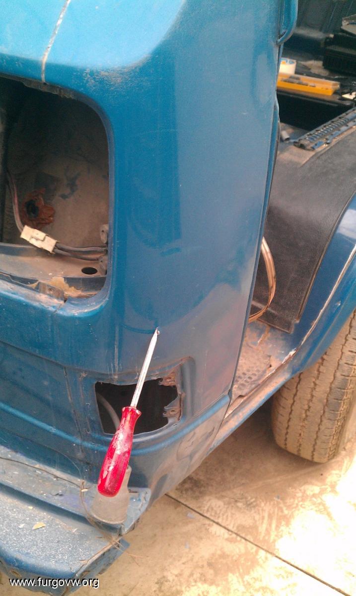

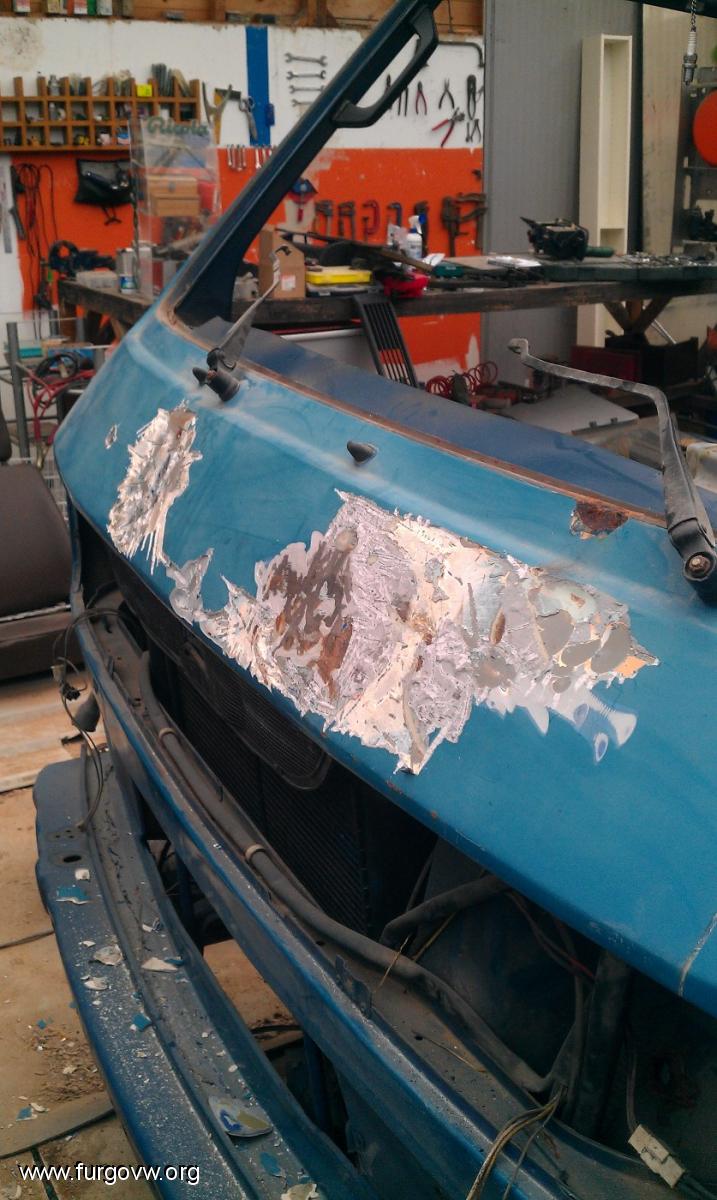

buenas! gracias por los comentarios de animos y apoyo! He estado toda la semana sacando la pintura vieja y mal adherida.He estado sacando bollos, enderezando chapas y sacando mas masilla que ha ido apareciendo. Ahora ya la tengo casi lista para meterla en la cabina de pintura y empezar a tirarle la imprimacion epoxy y fondearla. Estoy esperando que me traigan un chasis donante que le cambiare el frente de chapa que no he podido devolverle la forma. Hasta la primera semana de septiembre no tendre el donante asi que ire fondeando lo que se pueda y cosiendo la tapiceria. un saludo compañeros.
