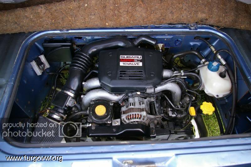

Me acabo de hacer con una Caravelle GL del 90 nacional, que esta muy bien de chapa, pero sin motor. Hablando con unos amigos que han hecho swaps en varios bmws, me comentaban que dado lo dificil (y caro) que puede resultar conseguir otro 2.1 DJ, busque un motor Subaru EJ20 (2.0 atmosferico, de 125cv o 150cv) que al ser boxer, por tamaño encajara bien.

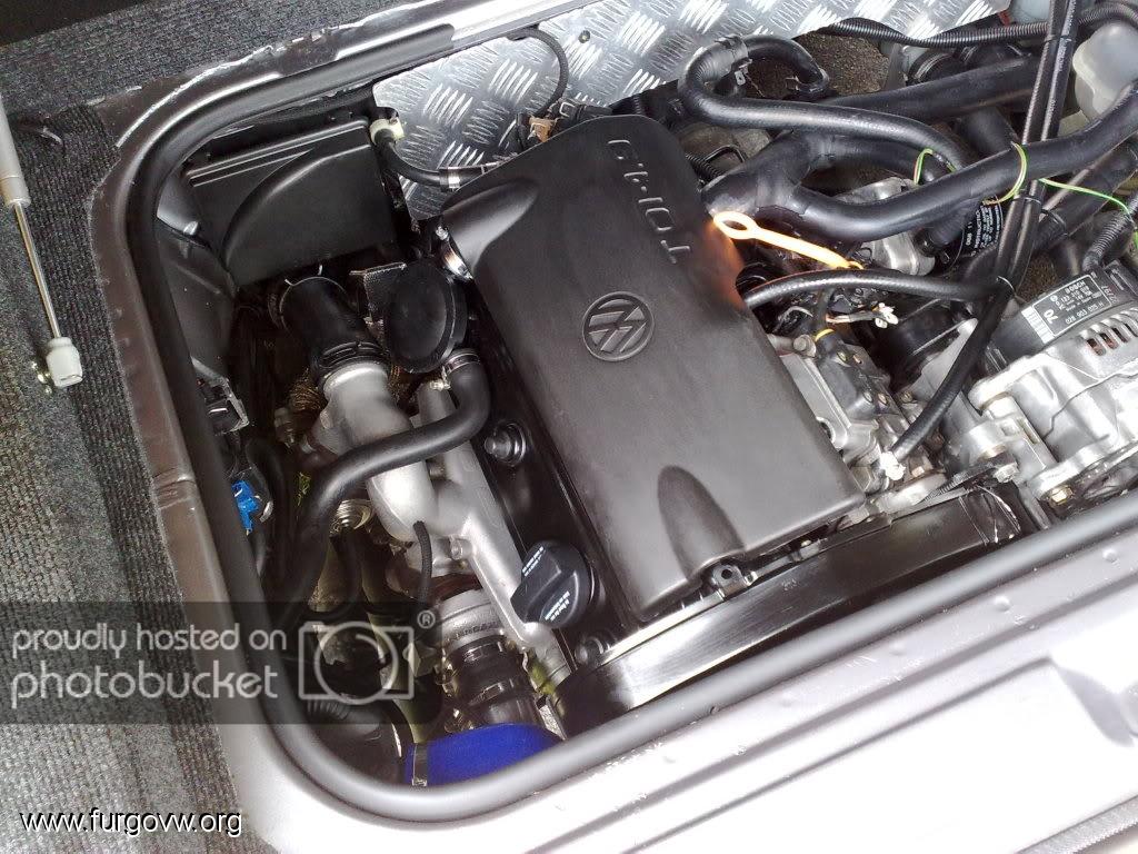

El sonido y la suavidad de un motor gasolina se agradecerá, pero la verdad es que despues de ver los posts de Luis Charco y Manuel Gil, ver que es posible disfrutar de la economia y el empuje de un TDI es una idea muy tentadora. y la verdad es que estoy en dudas.
Por lo que he podido leer y visto el curro que tiene, creo que el montaje del Subaru me saldría bastante más económico, y además al ser gasolina, tomando las debidas precauciones para pasar desapercibido en ITV podria no tener ni que homologarlo. En el caso del TDI la configuraciónseria un AFN (110cv) procedente de algun Seat Ibiza o Cordoba que compraria entero para aprovechar la electronica y demas, y no se si sería mejor dejarle la caja que trae la T3 (5 marchas) o aprovechar una vez metidos en el fregado y ponerle una Passat rotada 180º..

Montando mi TDI (AFN 110cv)

Con Subaru, es la ostia la de documentación que hay.. e incluso lo barato que puede salir comprar el coche rodando en inglaterra/alemania, o por ebay el kit de motor y todo el cableado/sensores necesarios. Siendo gasolina se puede aprovechar también la caja original, y se puede hacer de la forma "barata" (pletina adaptadora usando el embrague de T3=300€) o la "profesional" (cambiando la campana por una especifica que permite usar el embrague de Subaru = 700€). Ventajas, hay varias motorizaciones para elegir, son en general bastante fiables y no tienen un consumo exagerado (nada comparable con el del motor DJ). Al ser motor boxer, el sonido sería parecido, y quitando las tapas de Subaru, es muy posible que en ITV no se dieran cuenta, por lo que puede no ser necesario homologar. Aunque las piezas de adaptación no son baratas, practicamente con un Subaru y las piezas de mi motor se puede hacer el cambio, no necesitaria casi piezas del JX. Como inconvenientes, sobre todo que no son motores muy comunes por aqui..
