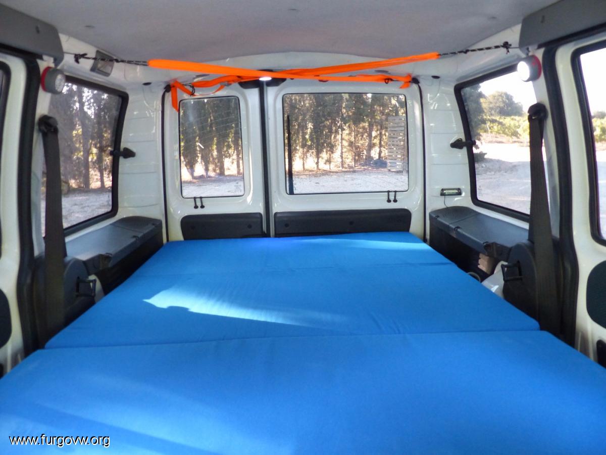

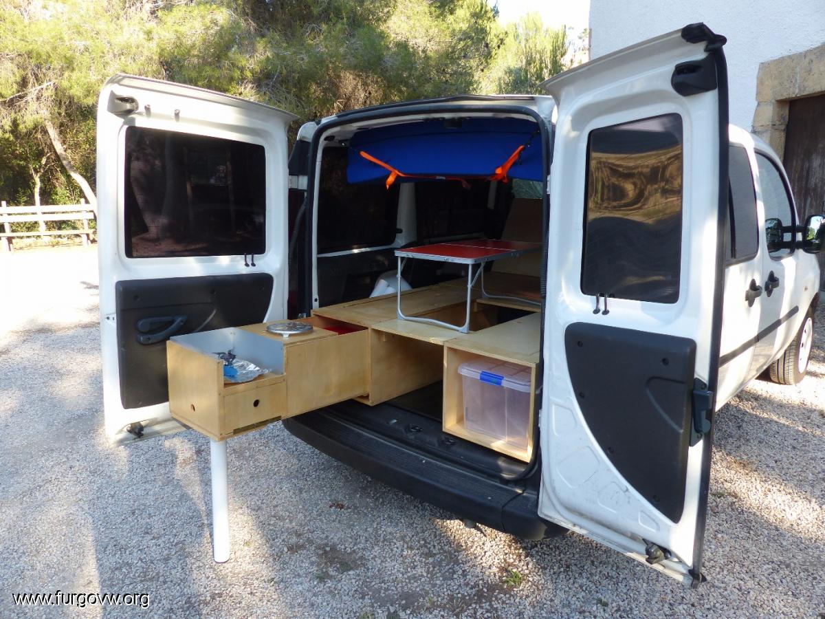

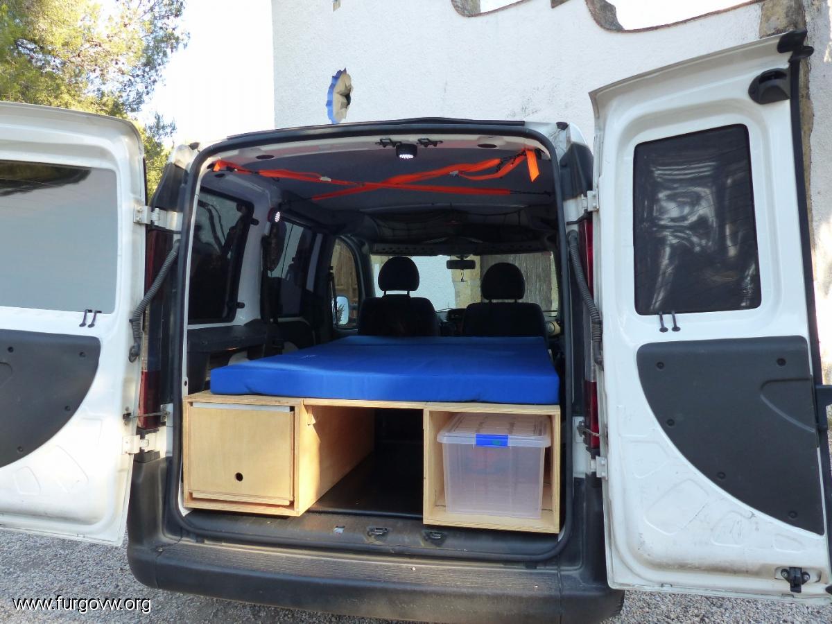

Con muy poco presupuesto, maderas, tornillos, mis manos y algunas de vuestras ideas, he conseguido camperizar mi MiniVan!

Ya queda bien sujeto arriba los colchones??? A ver si en una mini ostia van a salir volando!

Ahí van...creo que ya las he colgado bien!!
Ya veréis que mi camperización, es sencilla pero útil!
El colchón ni se mueve!!

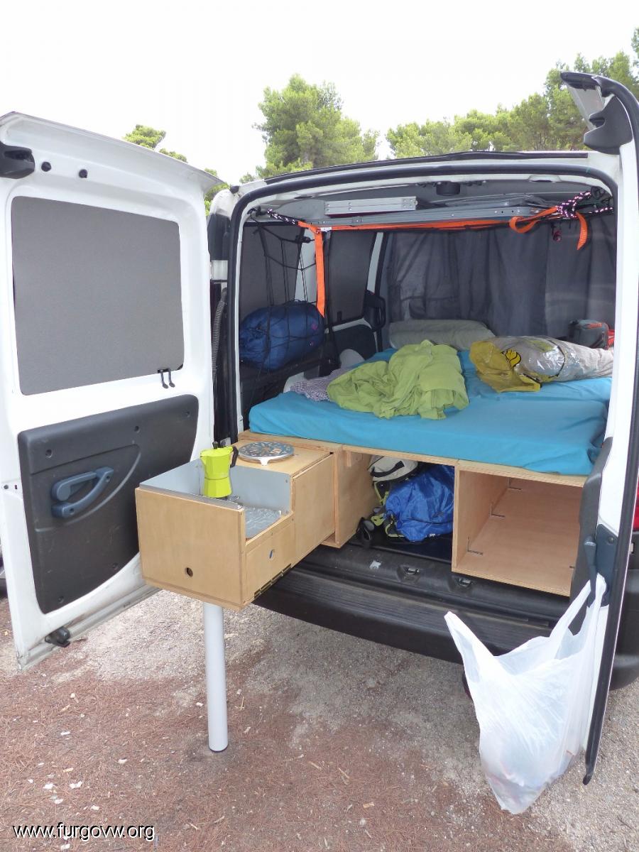

Hola buenas! Estoy pensando hacer un cajon extraible como el tuyo pero sin railes ni nada, mas largo lo unico y mi pregunta, tu lo llevas con railes? y si es que no, quetal fluye ??y la pata la has hecho abatible???
Yo le puse unas ruedecitas en la base y va perfecto, no he tenido ningún problema... La pata es roscable, las venden en cualquier ferreteria y la puedes cortar a la medida que necesites!

Muchas graciaas!! Me gusta lo de las rueditas!! Lo del pie estoy dandole vueltas para hacerlo plegable! Ya os enseñare! Mil gracias!

Una distribucion similar a la mia! Te ha quedado genial! Enhorabuena!!
