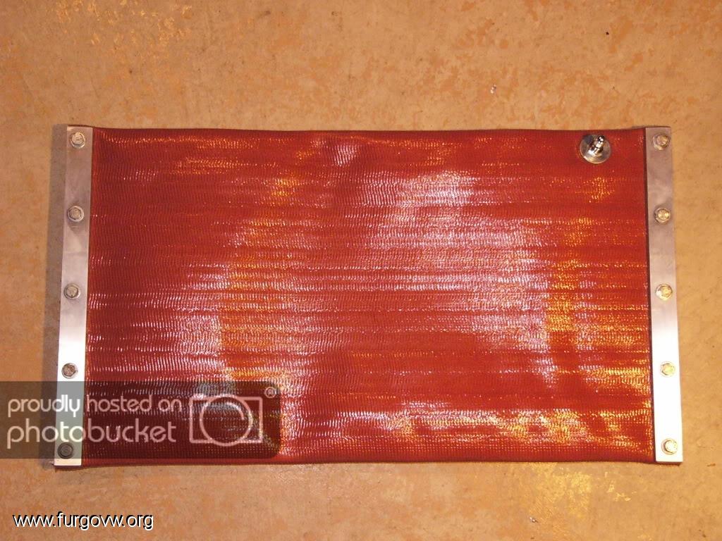

Hace tiempo que ando dándole vueltas a hacer unos calzos neumáticos, que se inflen cuando hagan falta a la altura necesaria, y que queden planos cuando no se usen.... y si son enrollables/plegables ya sería la bomba para minimizar el espacio.
El año pasado me topé con un brico en un foro estadounidense de auto-caravanas en el que el forero mike_mn lo bordó y no dejo de darle vueltas y hacerme los míos basados en éste. Creo que la idea es muy buena y el forero se lo ha currado muy bien e hizo una serie de cálculos muy completos. Poco más se puede mejorar.
A continuación os pongo un vídeo explicativo: https://www.youtube.com/watch?v=x19Wsx2OSz8
Y aquí el foro donde explica todo: http://www.rv.net/forum/index.cfm/fuseaction/thread/tid/21143513.cfm
Al final queda algo así:
Posibles mejoras
Si es tan chachi.... ¿Qué se puede mejorar?. La verdad es que poca cosa, pero hay algunos puntos los que sigo dando vueltas:
- El precio de la manguera.... esta mañana, en Pamplona, ofreciendo precio de "amigo", me escarbaban 70 euros el metro de manguera de 8 pulgadas.
- Los materiales.... todos bien, sólo encontrar las marcas Españolas, por ejemplo la cola que usa, que parece que es algún cemento empleado en la reparación de pinchazos.
- Modificaciones..... ¿No sería más seguro meter dentro una cámara de moto o algo así? Lo mismo es tontería puesto que el invento es fiable de sobra y no hace falta nada más.
Bueno, a ver si me tiro a la piscina y me gasto semejante pasta en las mangueras.

Hombre, todo está en cómo lo hagas. Si ves el hilo del americano, éstos van con caravanas de las de allí, o sea,  burro grande ande o no ande, y les va bien. Al final del video verás que el coche que "nivela" no es precísamente un 600.
Por otro lado, aparte del calzo neumático no hace falta que lleves nada más que una bomba de inflar, la cual yo ya llevo. Lo de la pistola no sé qué quieres decir.
La manguera que he visto aguanta 10 bares de presión, que son bastantes más que los que lleva la rueda de la furgo, que como mucho son unos 4, o sea, que el riesgo de que te reviente en la cara es aproximadamente la mitad del que te reviente una rueda en la idem.
Misma cosa del balanceo con aire, no sé cómo de perfecto es el invento, pero si balancea con el calzo neumático también lo hará con la rueda de la furgo.
He tenido la manguera en mis manos y es muuuuuuucho mas plana que un calzo.... hablo de milimetros, no creo que llegue a un centímetro, mis calzos son muuuuucho mas gruesos, varios centímetros mas, del orden de 10 cm cada uno o mas, el ahorro de espacio sería importante.
No digo que sea perfecfo, pero lo que peor veo es el precio de la manguera. A ver si encuentro mas barata y pruebo.
Por cierto, si leeés el post del fulano este veréis los cálculos donde se puede ver el aguante del invento.

Pues yo lo veo una grandisima tontería. Aparte del peligro( que es poco, pero hay esta) de que te reviente en la cara. Tienes que llevar esos dos cacharros, mas la pistola de aire, mas el compresor. No se que ocupa mas. Además, ten en cuenta, que cuando estas en la furgo, y anda aire, esta se mueve un poco, y eso que esta sobre superficies duras. Imagínate el efecto barco, si tienes sobre eso la furgo, y anda aire.
Por cierto, antes vendían unos globos grandes, para desatascar el coche, o usarlo de gato. Que se hinchaban con el tubo de escape.
Pero vamos, que el sitio que te ahorras, es ridículo.
Yo los calzos, los deseche hace tiempo. Llevo un guardia tumbado, cortado por la mitad, y es plano y no ocupa nada. Ni lo suelo poner, pero si algún día hace falta mas altura de la que dan, le pongo una piedra debajo y solucionado.

Buenas!! Como brico me parece bonito trabajo pero practico bajo mi punto de vista no, como bien a dicho el compi por que hace falta el compresor y pistola y porque poner los calzos es mas rapido y efectivo
