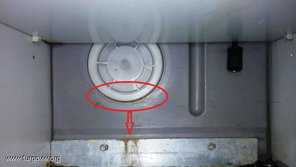

Hola a todos.
Yo también tengo una fuga en el depósito de aguas grises, pero en otro sitio. Acabo de comprar la furgo de segunda mano y me estoy encontrando con algunas sorpresitas. Al abrir el armario ví que estaba lleno de suciedad, y me he dado cuenta al usar el agua que todo viene de esta fuga que os indico en la foto. El agua sucia deja el armario con todos sus posos resecos, y bastante asquerosillo, por cierto. Es un simple goteo, pero con el movimiento y poco a poco, se va encharcando el armario y todo lo que llevo dentro. Como podréis observar en la foto, la parte inferior de la tapa está "oscurilla" y deja marca en toda la pared del armario, hasta depositarse en el suelo.
He intentado desenroscar esa tapa redonda, pero me ha sido imposible. ¿Sabéis si se puede hacer? Quizá tenga una junta de goma picada o doblada...
Si se os ocurre alguna idea os lo agradezco.
Un saludo,  ;)
vitu101
has intentado apretarlo más? tendrás que usar algún utensilio o un martillo de goma con un poco de tiento claro...
para abrirlo, lo mismo; martillo de goma utensilio y tiento...
maño
utiliza unos alicates grandes, y una llave fija a modo de palanca sobre las puntas de los alicates.
el mango del alicate si esta protegido de goma mejor, y la llave fija en la punta de los alicates y haces mejor palanca, y cambias la goma que te lleva el tape igual se te soluciona así.
seixón
Probé a abrirlo, y no fui capaz de mover ni un ápice. Tampoco sabía si se podía y no quería romper nada, así que preferí no forzar. Sabiendo que sí se puede hacer, lo voy a intentar... con cuidadín.
Muchas gracias por el consejo.
Un saludo,  ;)

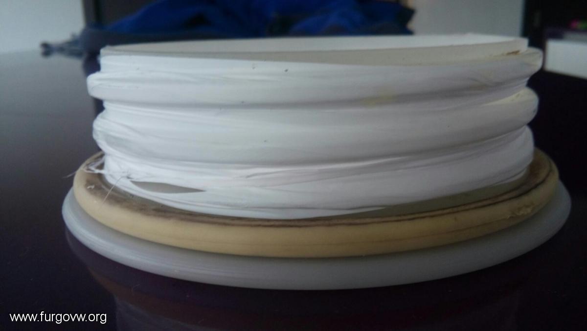

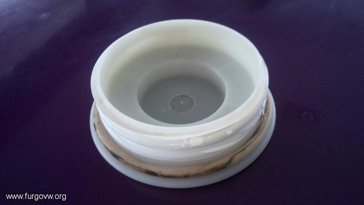

Bueno, pues os cuento cómo ha ido la experiencia con los consejos que me habéis propuesto.
Primero, desenrosqué la tapa con el taquito de madera. No me costó nada. Genial. Viendo que había fuga y que con la mano no salía, pensé que estaría mucho más apretado. Luego hice una buena limpieza de la rosca, tanto del depósito como de la tapa y le puse teflón. También limpié con estropajo la junta de goma de la tapa. El resultado es el de la foto.
Una vez colocado todo y bien apretada la tapa, comienzo a llenar del depósito. Tengo el sensor estropeado, pero como la tapa es translúcida, se aprecia el nivel. De momento no goteaba. Pero sólo es al principio, porque en cuanto el nivel llegó a 3/4 de la tapa, más o menos, empezó de nuevo a salir el hilito de agua (esta vez limpia, afortunadamente...)
Pruebo a apretar aún más la tapa, y peor. Todavía sale más. Toco la pared del depósito, y claro, aún más.
Vacío el depósito abriendo la llave, y para mi sorpresa, sigue saliendo agua aún cuando el nivel está casi al borde inferior de la tapa.
No tengo muy claro qué hacer con esto. Os mando unas fotos, porque a veces, al poner la tapa, me parece que la junta de goma quizá no sea la suya.
¿Se os ocurre algo?
Muchas gracias a todos por vuestras sugerencias  ;) .palmas .palmas

la junta se aprecia algo aplastada, pero el teflón lo has puesto mal.
el teflón debes colocarlo sobre  la misma junta, para asi hacerla un poco mas gruesa.
prueba tambien a darle un poco de vaselina a la junta.
si aun asi pierde, tendras ke  buscar una junta nueva.
seixón
Pues a mí lo que me parece es que esa junta es demasiado gruesa... En fin, probaré con lo que me cuentas. Muchas gracias  ;)
seixón
Cambié la junta y apretando bien la tapa gracias al método que me aconsejasteis (el taquito de madera), ahora no pierde ni una gota.
¡¡Muchas gracias!!  .ereselmejor
