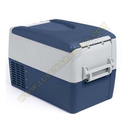

A alguien se le ocurre como anclar una nevera de compresor, la de lulukabaraka mas en concreto, en este hueco? He de decir que la nevera no tiene anclajes ni posibilidad de ponerle nada en la parte de abajo
la nevera ,  580x 350 x 405 (mm. largo x ancho x alto):

jabo
Pues con una cincha la tengo yo agarrada a las patas del asiento y no se menea....
jabo
Esta es la nevera que tengo es la misma que la tuya, en esta foto tengo puesto el mueble y no el asiento, pero basicamente es lo mismo.
Espero que te sirva de ayuda
lega
Cita de: jabo en Julio 29, 2015, 20:44:01 pm
La he llevado una semana asi y la verdad es que aguanta bien pero para aprovechar el espacio al maximo voy a intentar hacer un cajon en ese mismo sitio, y luego meter la nevera dentro. El problema es el mismo, como anclo un armarito a esos enganches sin que sea con cinchas???
Maikel
Yo también la llevo con cincha amarrada al asiento copiloto como jabo. No se menea tampoco para nada, y si le pones cincha con trinquete mejor.
Si te miras la web de Uro-camper verás que tienen sistemas prácticos de anclaje con guías y argollas. Quizás te sirva. No te aconsejo insertar la nevera de  en un mueble, por el engorro de sobrecalentamiento, etc...ya que el cajón es una cámara de calor.
Aparte del gasto de energía que conlleva por hacer trabajar más el compresor por falta de aire fresco.
Y si la pones dentro de un mueble yo perforaría las tablas no visibles para su mejor funcionamiento
