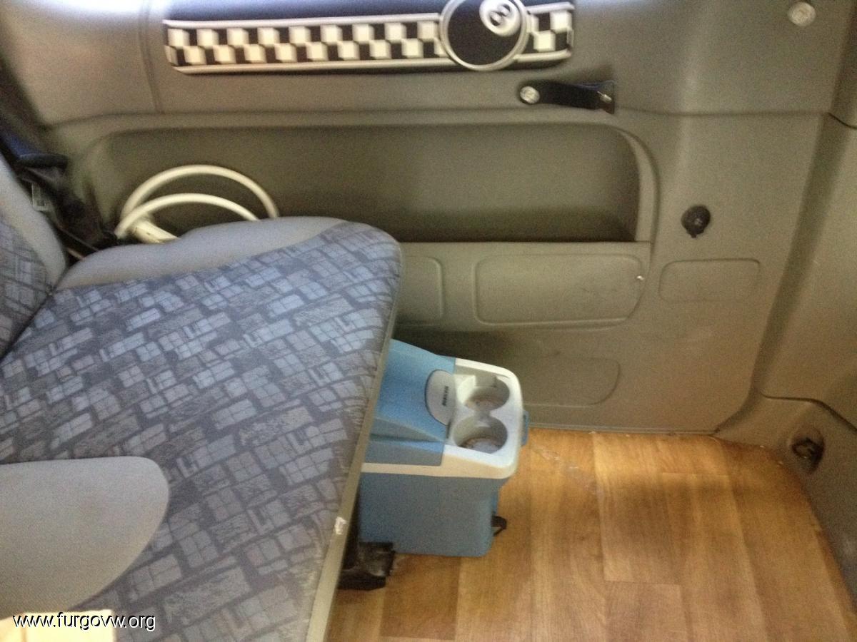

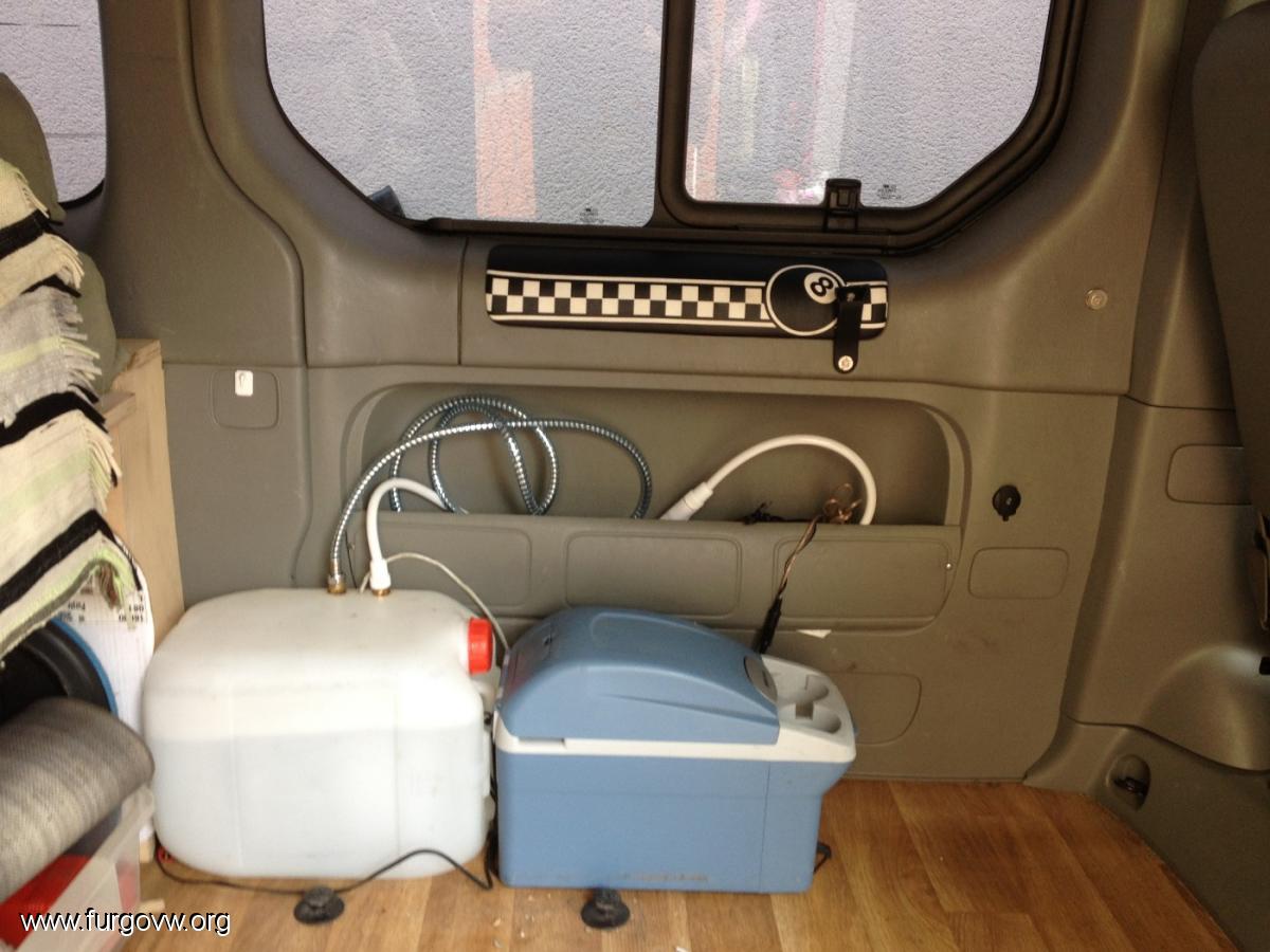

esta es la garrafa, y así queda debajo del asiento

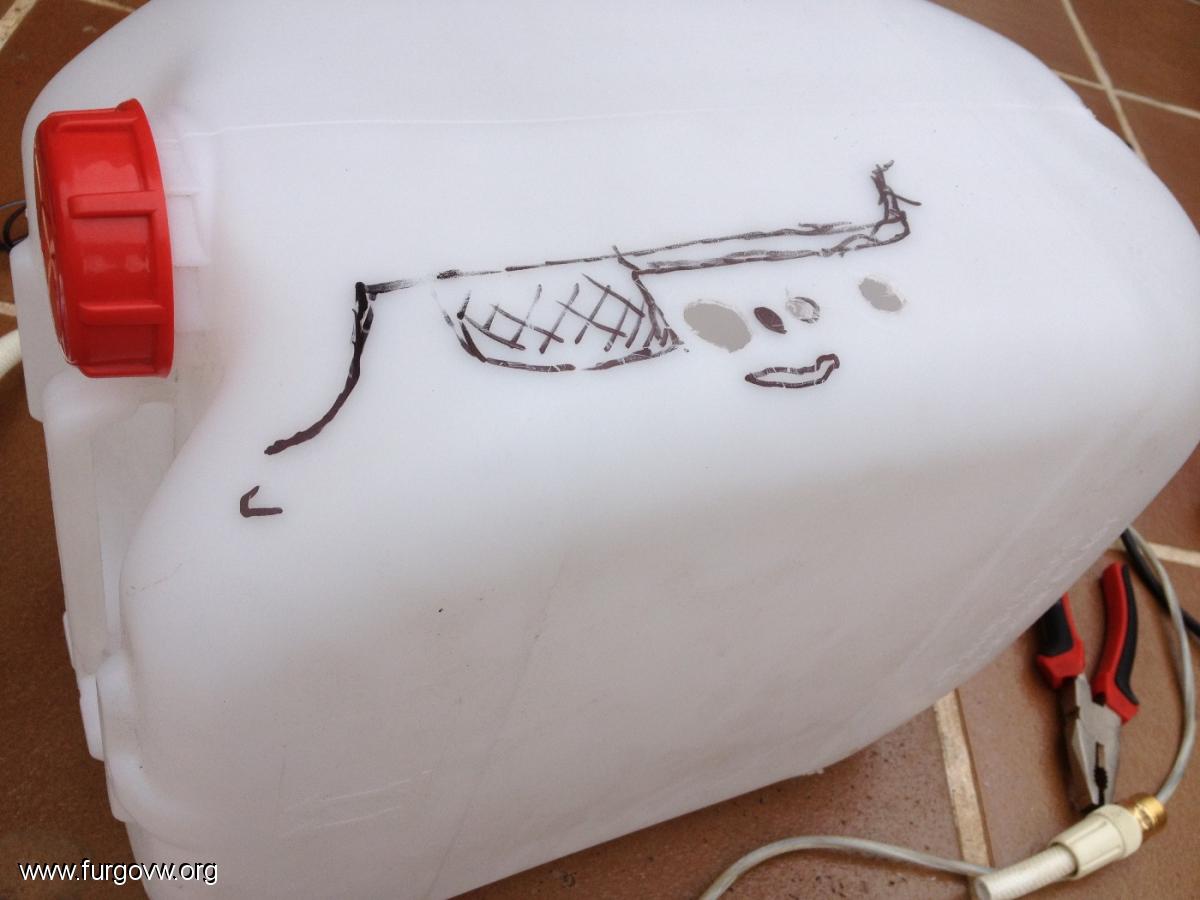

lo primero que hice fue ponerla en su sitio, y pintar con un rotulador permanente las partes en las que podía hacer los agujeros sin que me molestase para meterlo y sacarlo de su sitio.

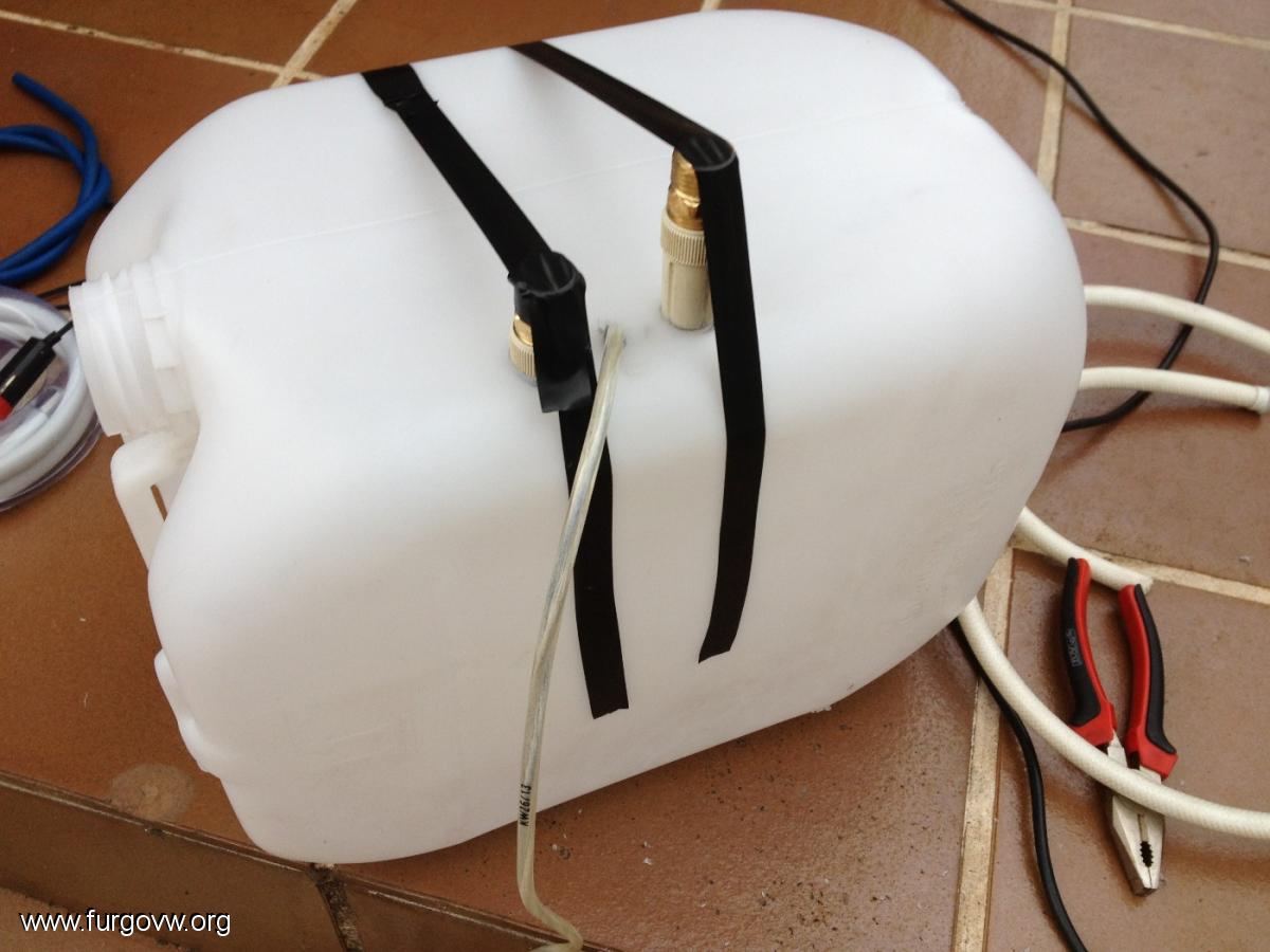

una vez comprobé que entraba bien, lo peque con sicafles
asi queda si quitamos el asiento
y delante me entra la mininevera
asi se ve con el asiento
y así queda recogido

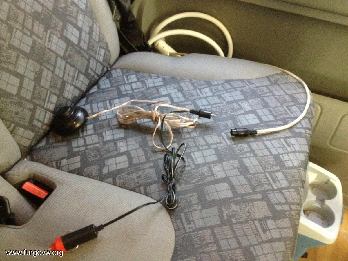

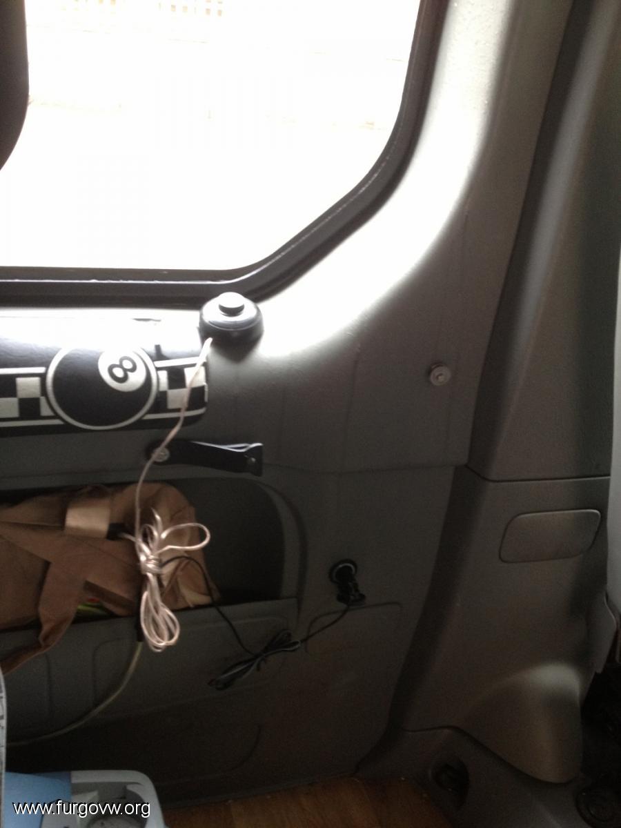

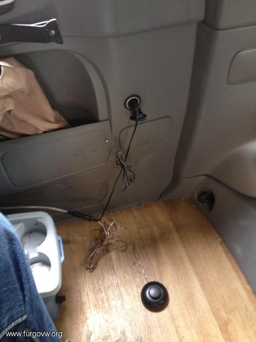

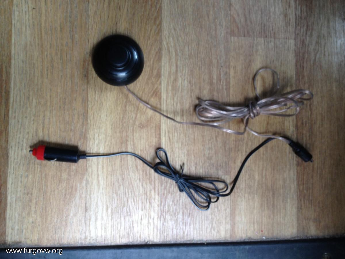

A el cable le puse una clavija que le separa del interruptor y el enchufe cuando voy a sacar la garrafa de la furgo,
así no se estropea el cable ni se engancha con nada.
el interruptor va a ir tapado con goma para que no entre agua, pero de momento esta en fase de pruebas

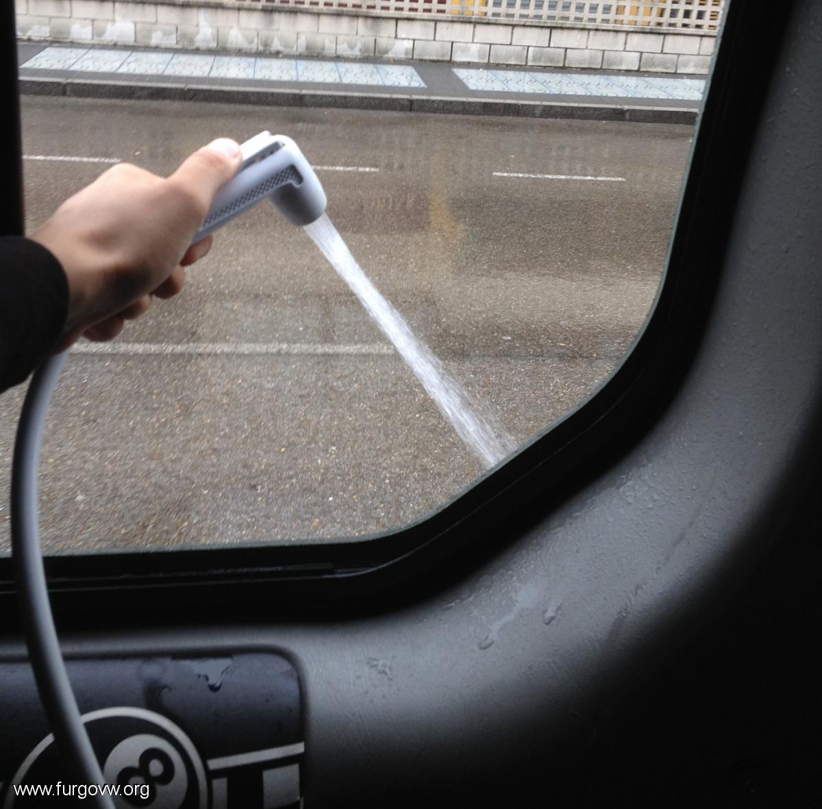

y este es el resultado
es un día soleado, y mirar como he puesto el suelo!!!  .meparto

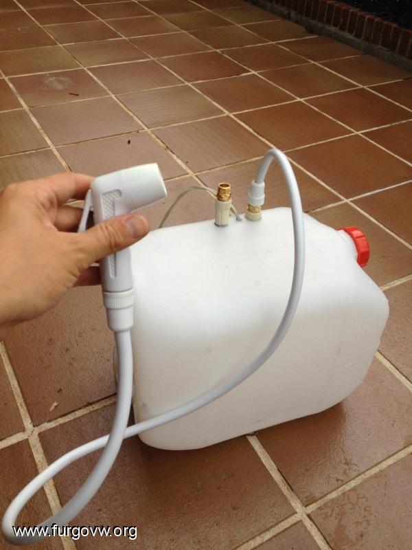

buenas!! los conectores son una rosca en la que enchufas una ducha como la de casa por cada lado, no son de conexión rapida.
esos que tu quieres me imagino que los venderán en sitios de fontaneria o en una ferretería porque tambien lo usan las herramientas
que se enchufan a los compresores.
con la manguera plateada voy a intentar poder llenar el deposito sin sacarle del sitio,
pero de momento es para que entre aire cuando sale el agua y no haga vacío.

Pues de primera iba a poner uno normal, pero encontré ese en un chino y me gustó porque la alcachofa era pequeña.
El pulsador no va conectado con la bomba haciendo de interruptor, solamente cierra el agua,
pero la bomba sigue funcionando, lo cual no creo que sea muy bueno,
pero lo bueno que tiene es que cuando no lo usas no gotea el agua que queda en la manguera.
la alcachofa y manguera me costaron unos 3,50€ creo recordar

Tengo el ( parecido) mismo sistema de grifo ducha, yo también le doy a un boton, y luego abro el grifo con su pulsador, y siempre que lo uses como dios manda ningún problema, pero proteje el pulsador de la bomba bien, o la liaras parda!
ñoz
si, como está ahora es un peligro, si se moja la lías parda, la intención es meterle dentro de un globo, o una bolsa para que no se moje,
pero de momento estoy de pruebas, acortaré el cable, que dejé muchísimo por si acaso.

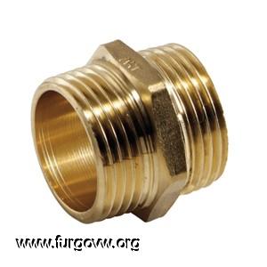

Bueno, como te decía ando loco buscando una conexión rápida para los manguitos que salen del depósito. Ya he leído que los tuyos no son rápidos, pero para mí de rosca ya es bastante rápido jeje. Te explico, mi idea es poner la bomba dentro, pero yo utilizo la garrafa como depósito de limpias (para todo) por lo que con más frecuencia tendré que llenarlo, y no tengo pensado hacerle bocana, así que me toca sacar la garrafa fuera y eso quiere decir desconectar cables y tubos. Los cables con faston o algo tipo superseal lo tengo controlado, pero para el tubo de agua no he encontrado nada que sea rápido, al menos para diámetro 10-12 mm... y ponerme a soltar abrazadera metálica cada vez como que no lo veo muy cómodo...
Podrías poner una foto o explicar con detalle cómo son esas conexiones que utilizas por favor?? Gracias!!!!  .palmas .palmas

la pieza que utilicé es esta
una de las tuberías de ducha que tenía la corté y  aproveché un trozo que va de la bomba a esa pieza,
y al otro lado va la tubería normal.

Oki doki. Osea q has pegado este casquillo. Yo al final he encontrado otro sistema q me gusta mucho. En tener tiempo para acabar y hacer fotos lo pongo en mi hilo.
