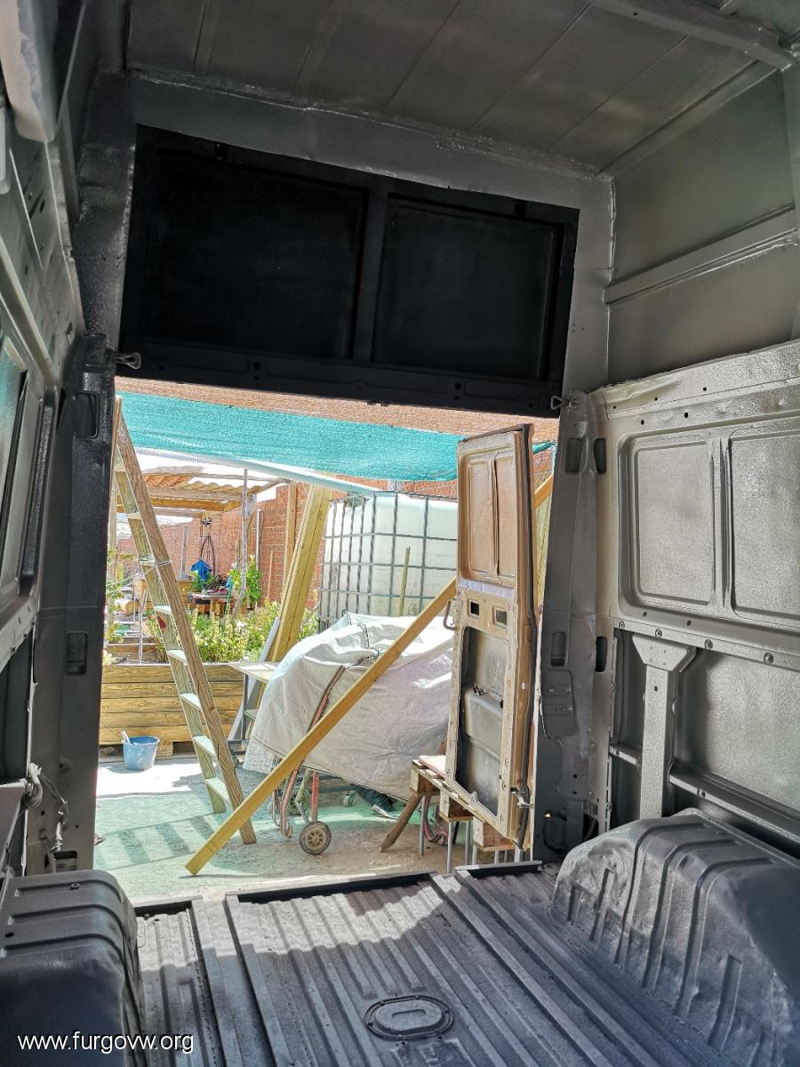

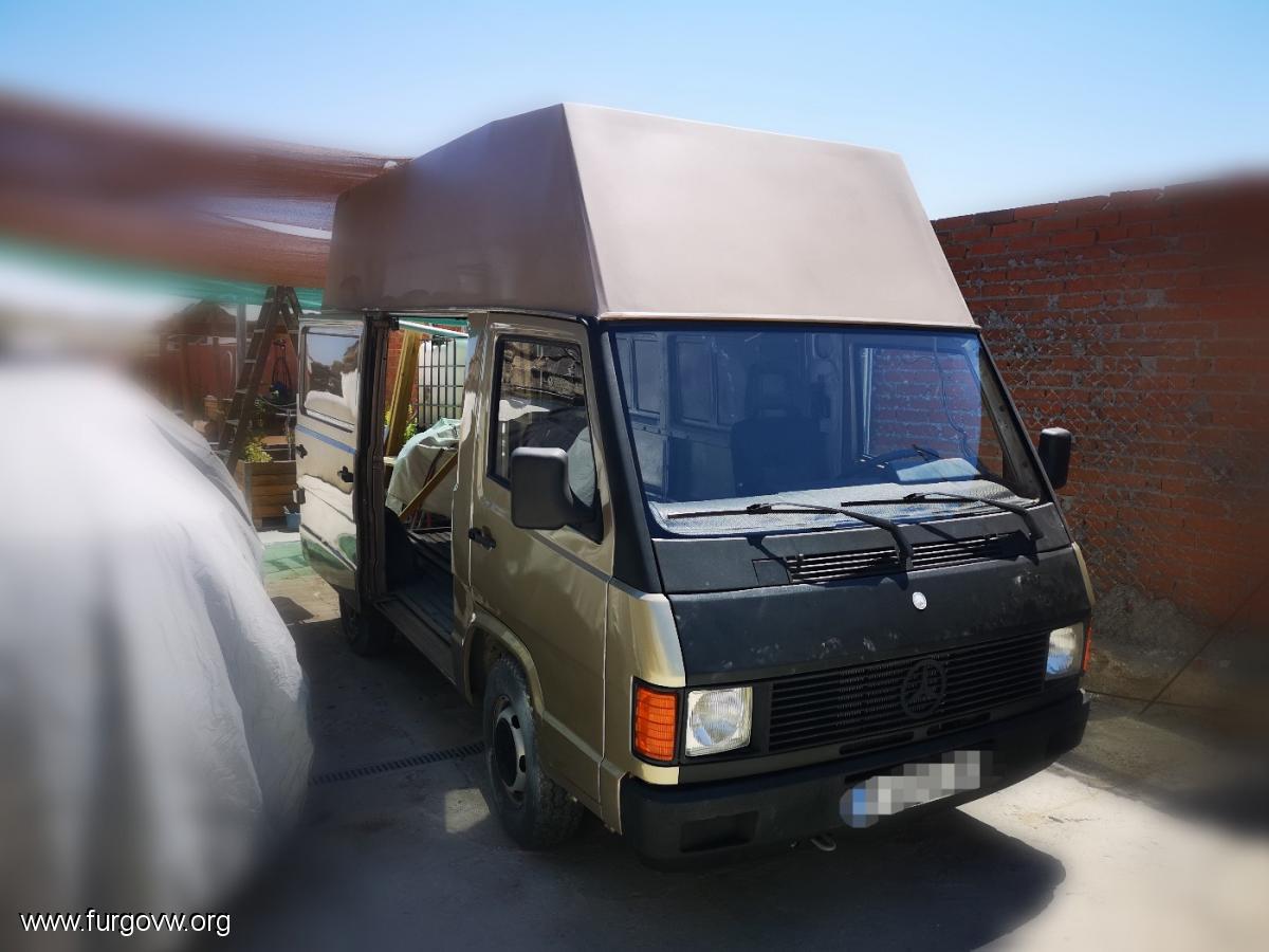

Hola compas, os presento a Merche, estaba trabajando para un catering y la hemos recuperado para darle una buena jubilación...
El estado de chapa es bastante malo, mucho óxido y zonas abolladas... De motor sí que está muy bien, a pesar de sus 350.000km; es el OM616 de 5 marchas.
Tenemos grandes planes para ella, pero tendrán que ir poco a poco.. de momento solo le hemos quitado el suelo, unas manzanas horribles de vinilo blanco que tenía, y hemos empezado con el óxido..
iré informando de la camperización, pero antes a ganar la batalla al óxido!

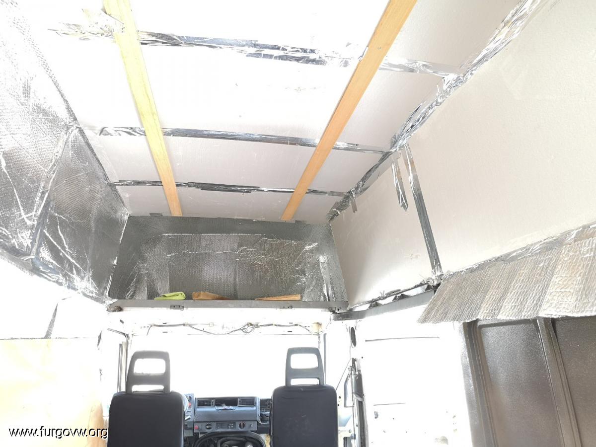

Bueno pues unos meses, y euros después, la tenemos lista para acondicionarla por dentro.. Al final se le ha sustituido todo el techo, además de quitar óxidos. Ya tenemos casi todo el aislamiento.. hemos usado aislante reflexivo de 4mm haciendo cámara de aire con la chapa (nos hubiera gustado poner kaiflex en la chapa también pero no había presupuesto), y luego XPS de 3cm encima intentando hacer cámara de aire también, luego el panelado encima y a correr despacio xD
